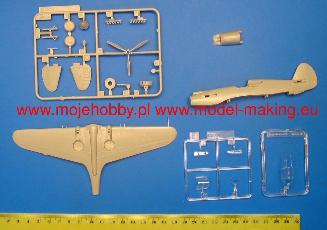

Модель была куплена "на сдачу", по весьма символической цене. Хотелось полюбопытствовать, что это за "изи кит" и с чем его можно есть.
В геометрии модель неплоха (для меня по крайней мере), без утяжин и облоя, деталировка отсутствует. Весьма спорно выполнены рулевые поверхности, точнее имитация полотна на них.

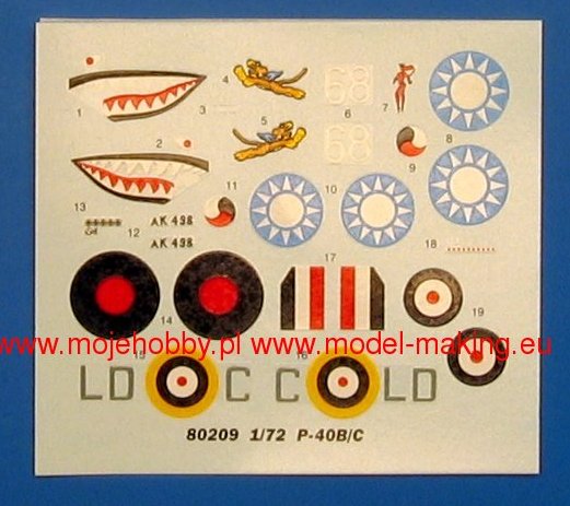

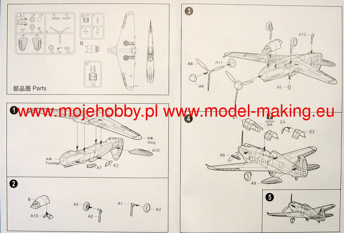

Вот фото отливок, инструкции, декали и вариантов окраски.
А вот варианты окраски от NOVO. Кстати один вариант совпадает полностью с набором.

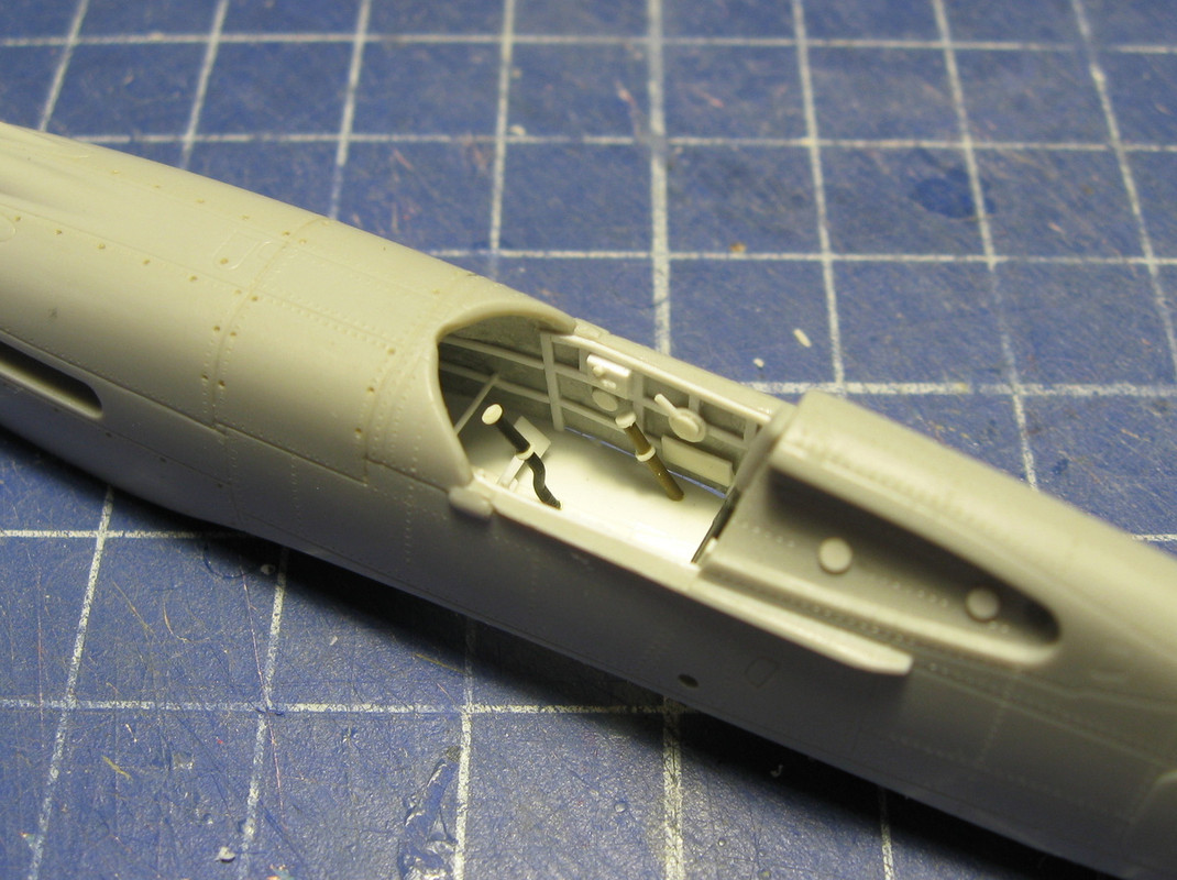

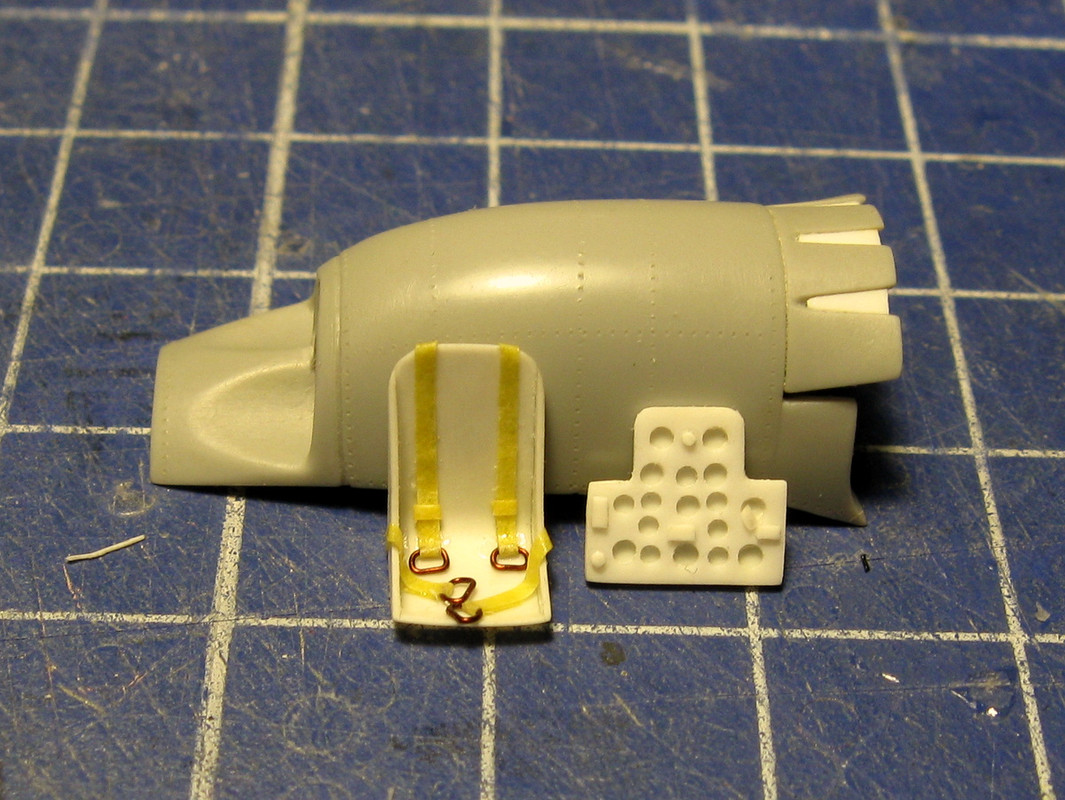

Кабину, отлитую как колодец в фюзеляже выгрыз бор-машинкой и напихал всякого самодельного, чтобы не пусто было под закрытым фонарем.
Кресло самодельное полностью, а вот приборку я потом заменил на более простой вариант - на плоскую заготовку наклеил декали "будильников" из запасов/обрезков от других моделей.

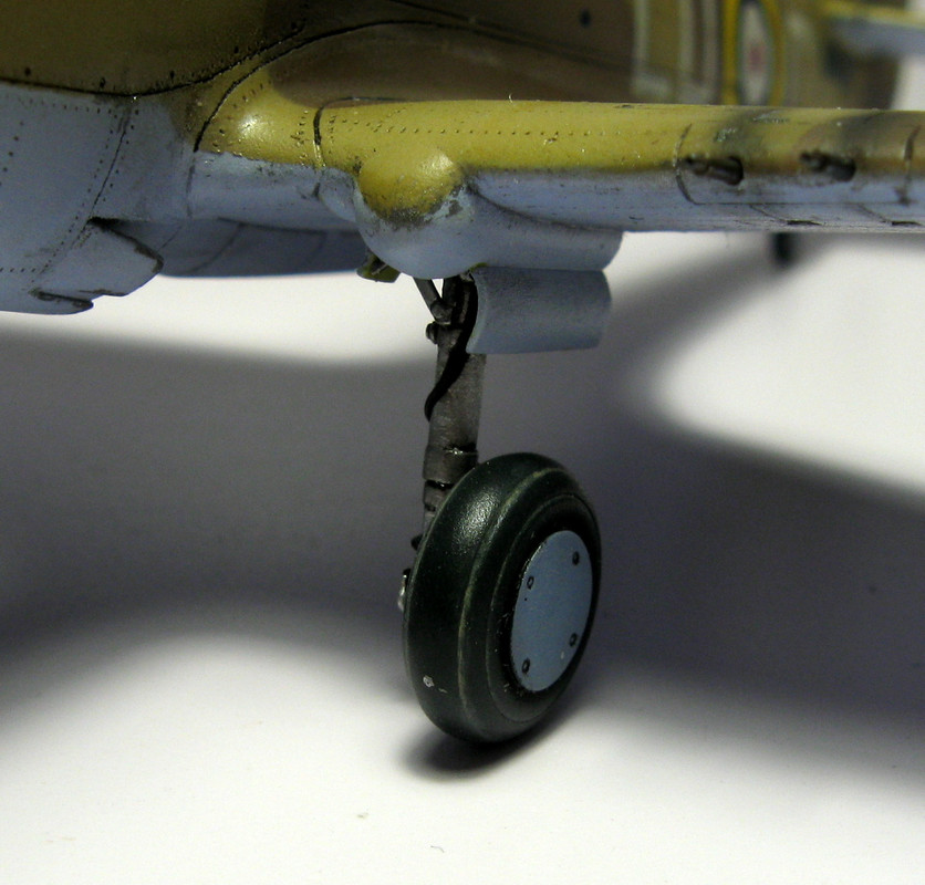

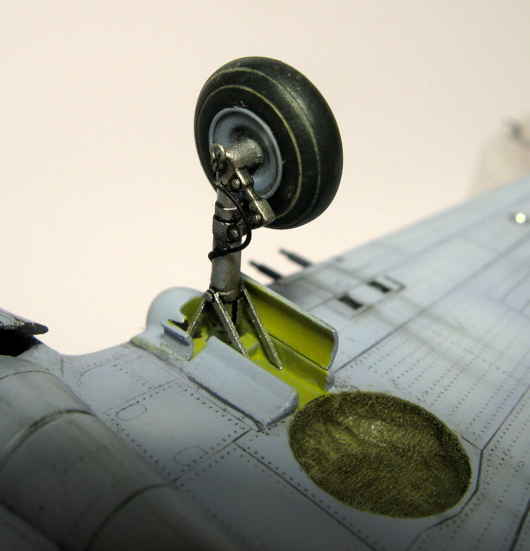

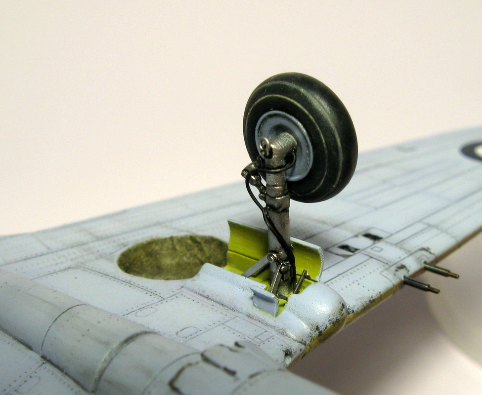

Шасси деталь заметная, потому посчитал, что требует большего внимания.

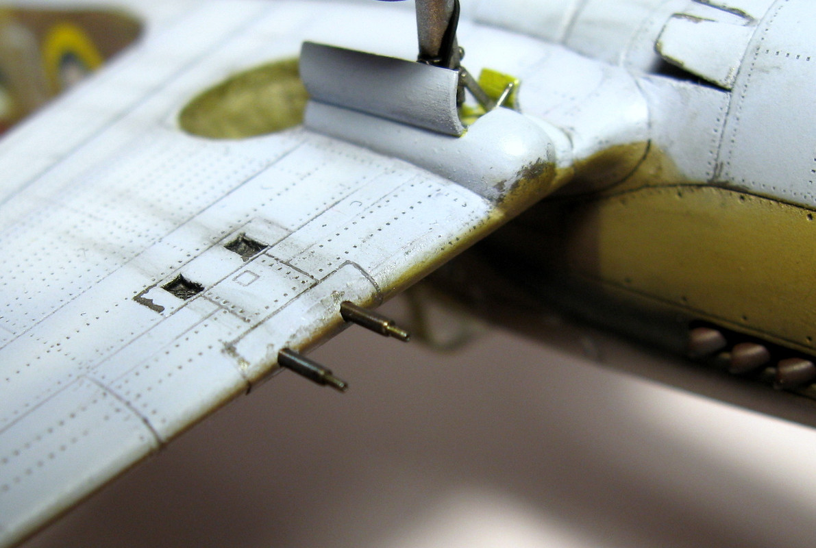

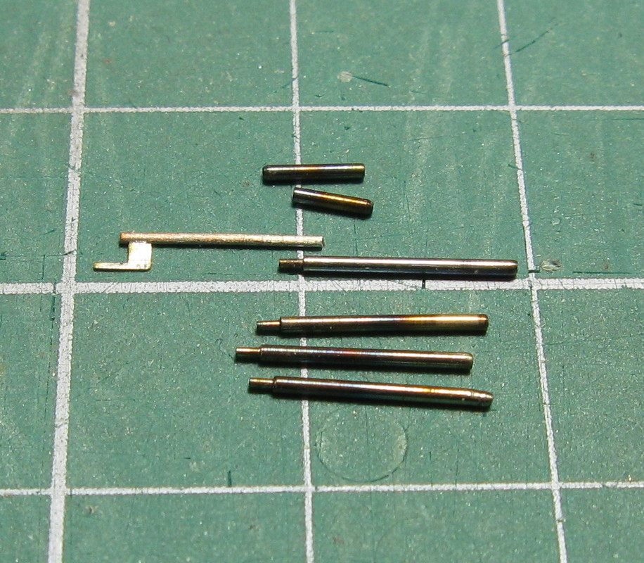

Обрезки травления. проволока и иглы стали стволами пулеметов и трубкой пито.

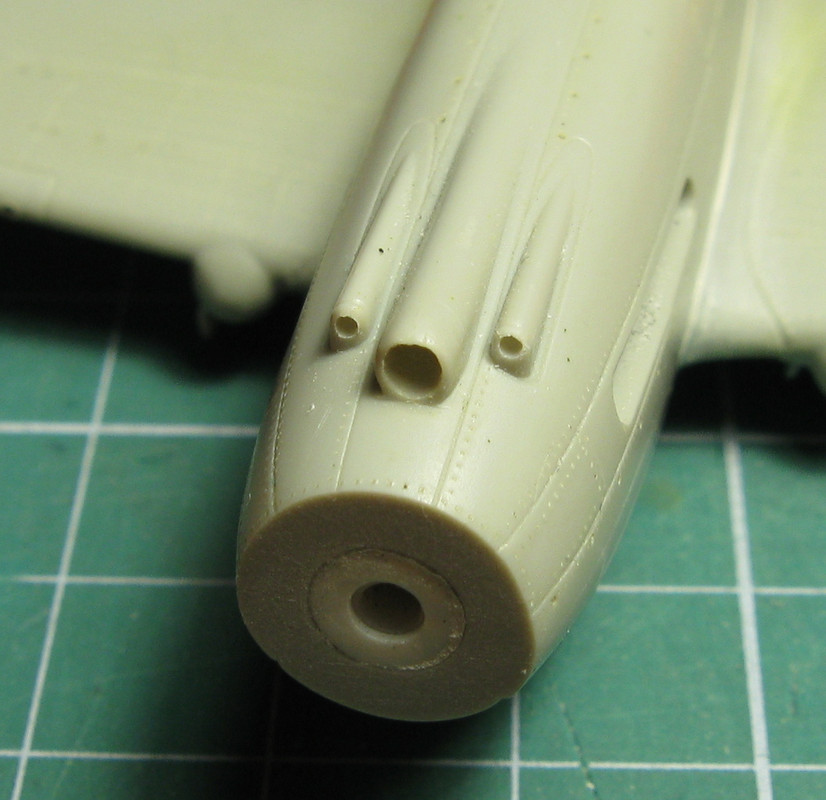

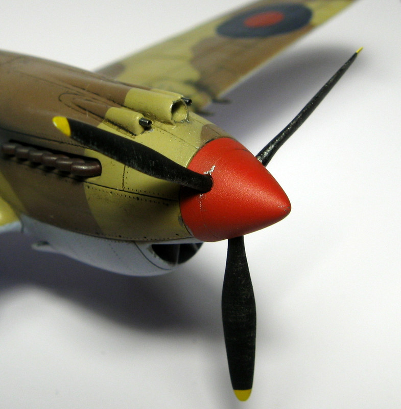

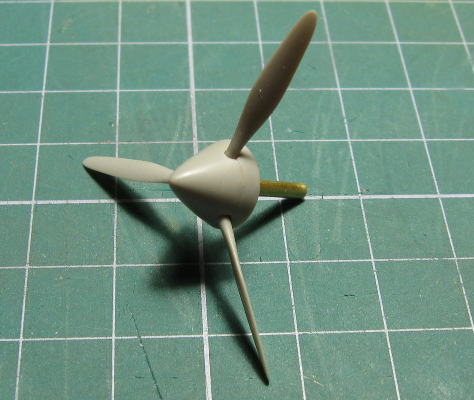

Патрубки из набора рассверлил, кок винта насадил на ось. Так проще в дальнейшем будет.
Добавлено (29.01.2019, 13:24)

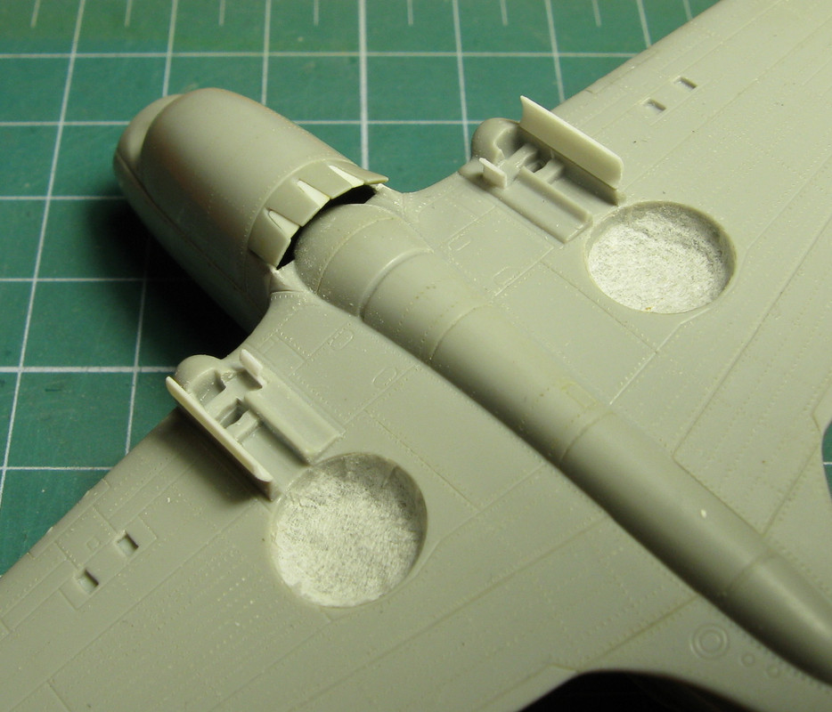

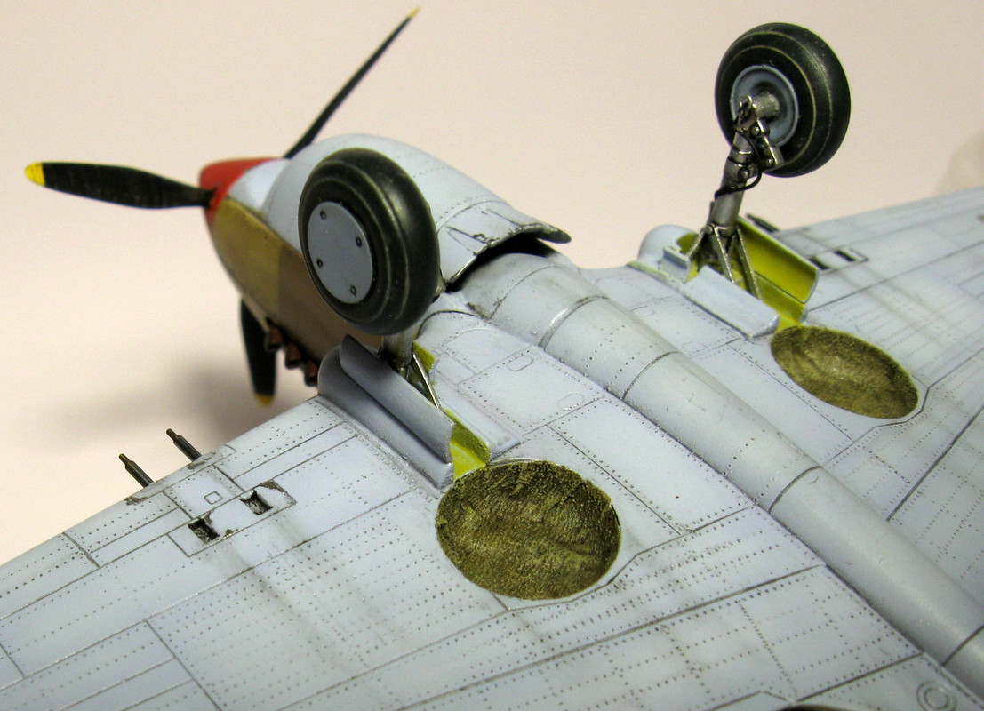

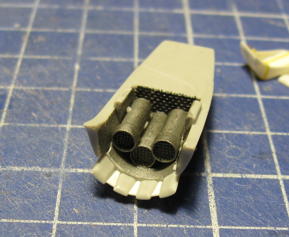

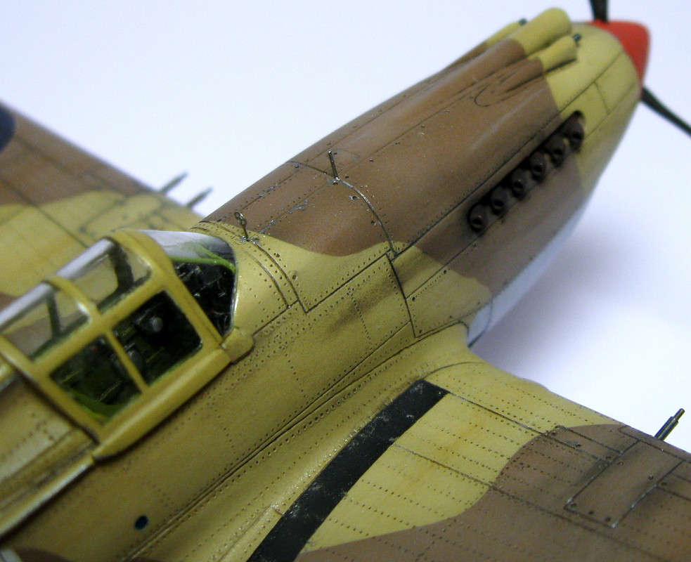

Высверлил отверстие воздухозаборника карбюратора и пулеметов.

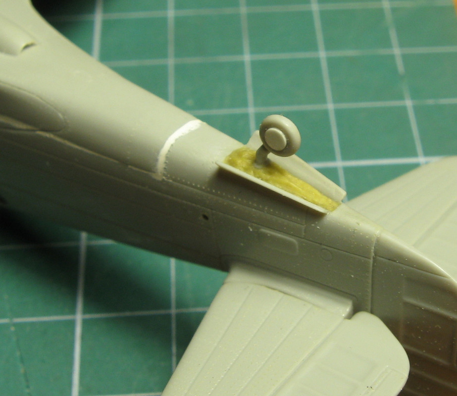

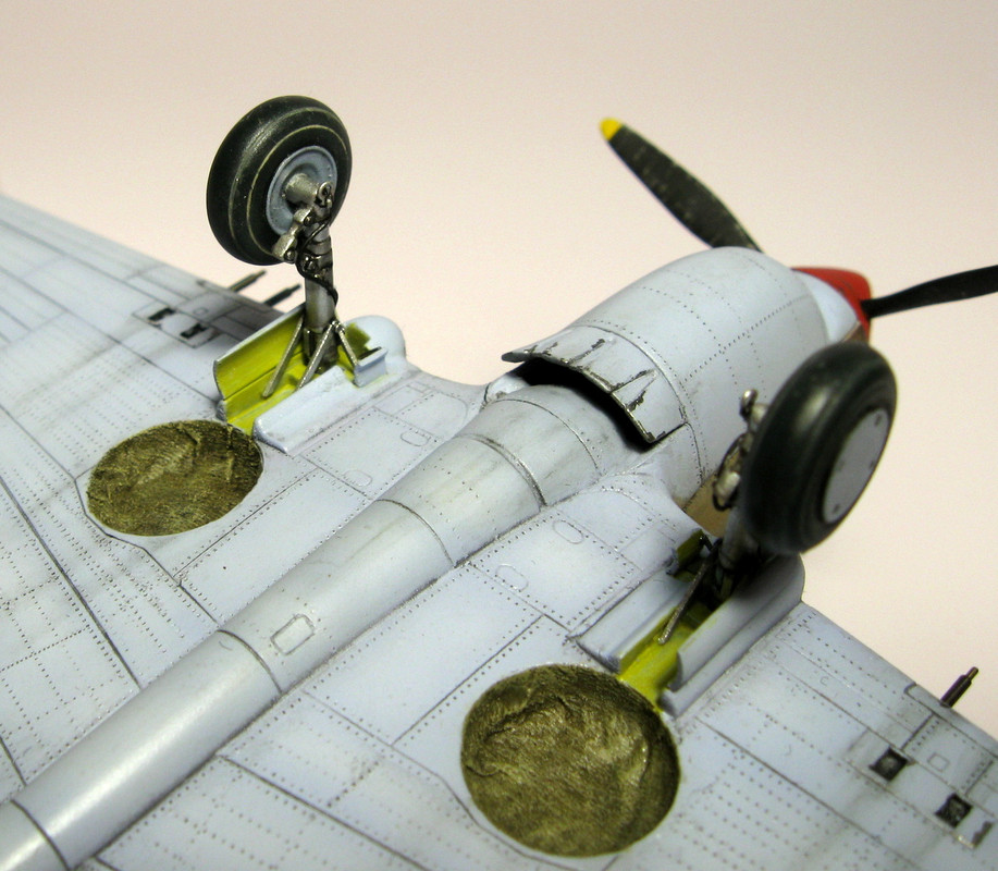

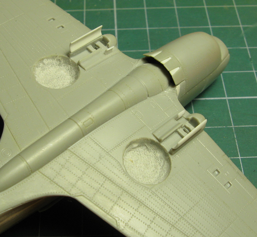

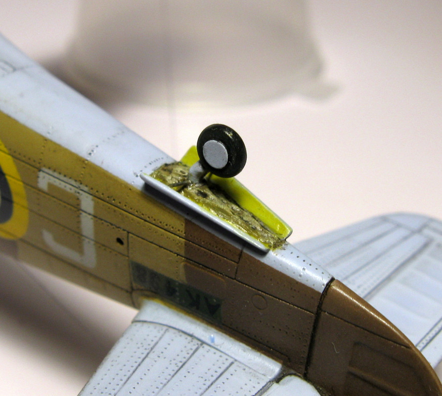

Из салфетки имитировал брезент в нишах основных шасси. Имитация брезента на костыльном колесе выполнена из двухкомпонентной шпаклевки. Само колесо тоже чуть доработал пластиковым кружочком.
Высверлил отверстие под фару, вырубил стеклышко и сколхозил отражатель.
Створки основных стоек сделал из сегментов трубочек и листового пластика. Не очень точно получилось, но их то не было совсем.
Стамесочками выдолбил углубления гильзовыбросов.

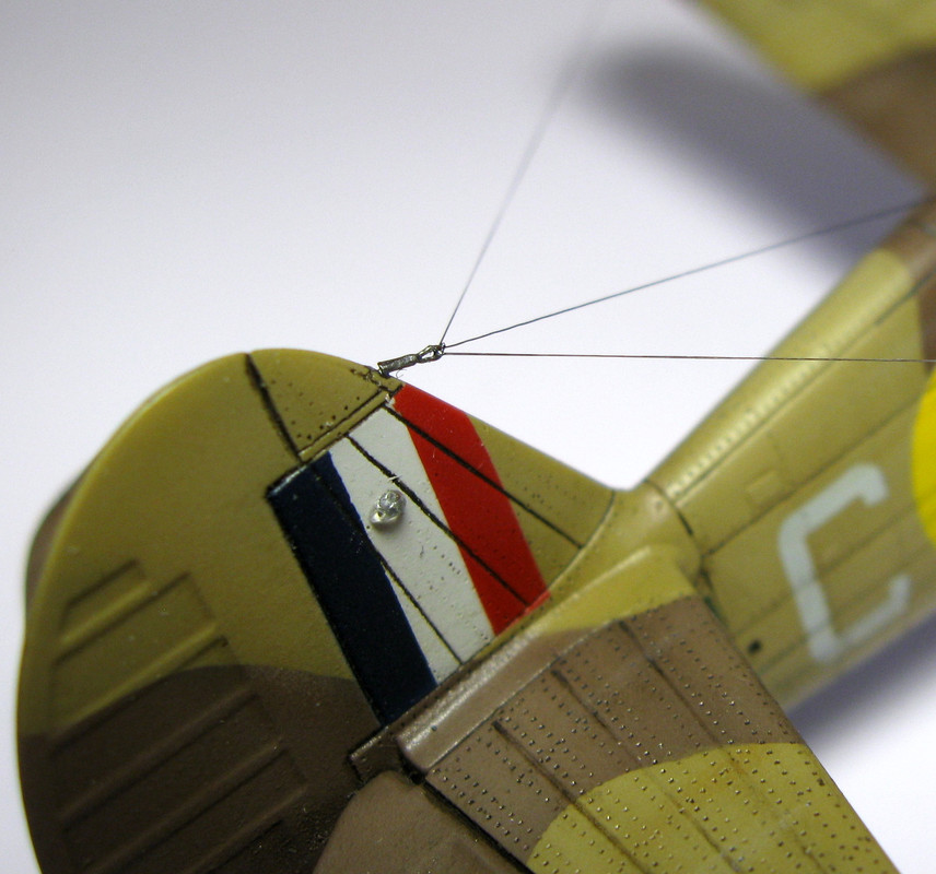

Ко всему дорезал несколько линий расшивки и накатал клепку. Весьма не точно, но чтоб было. smile

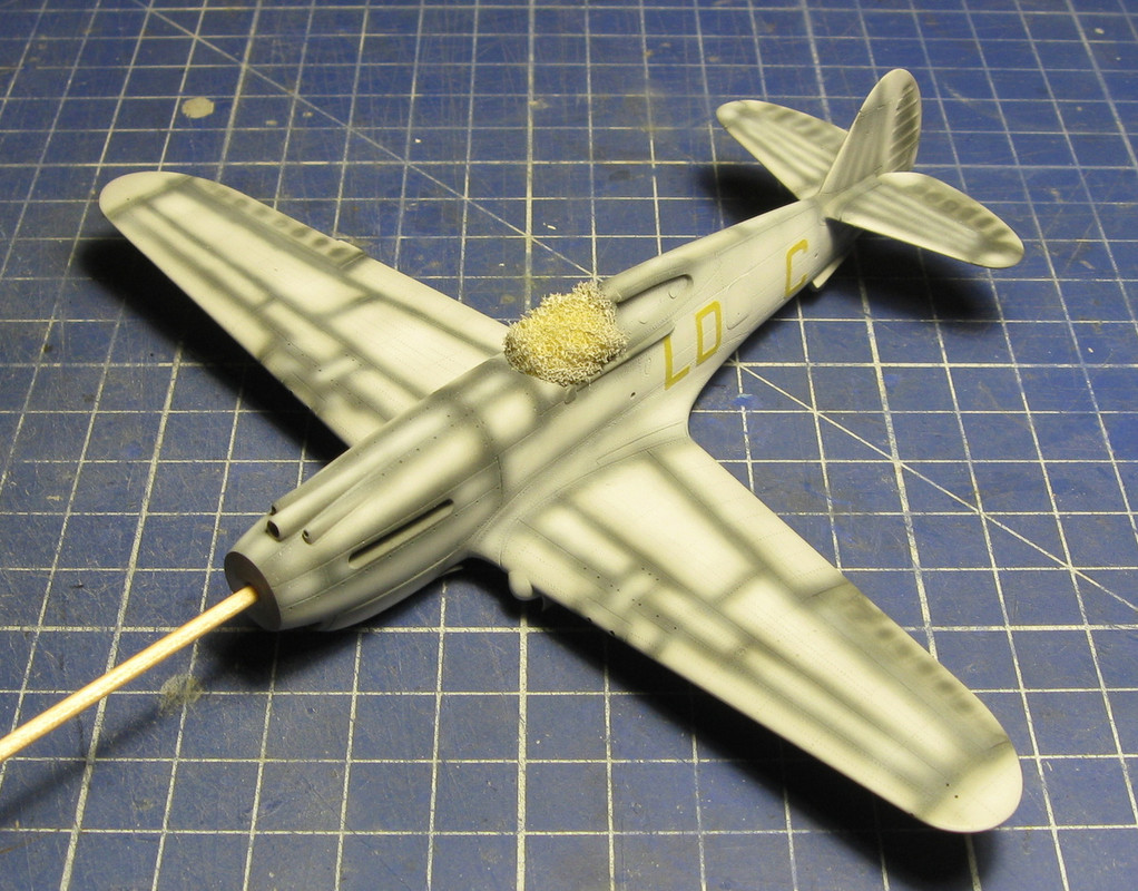

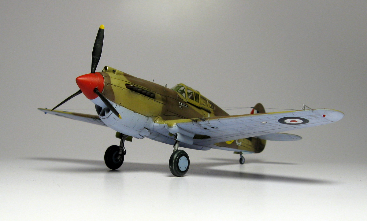

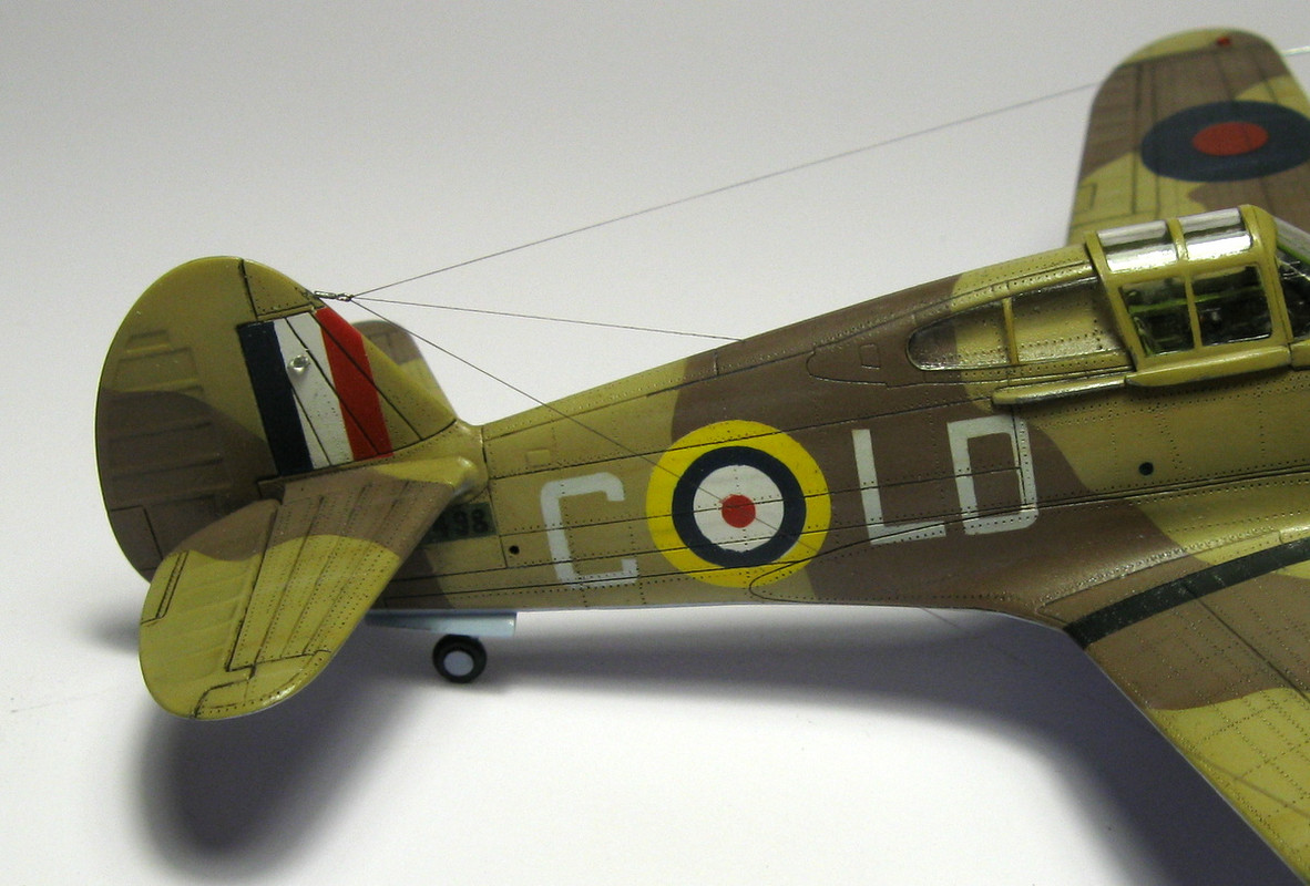

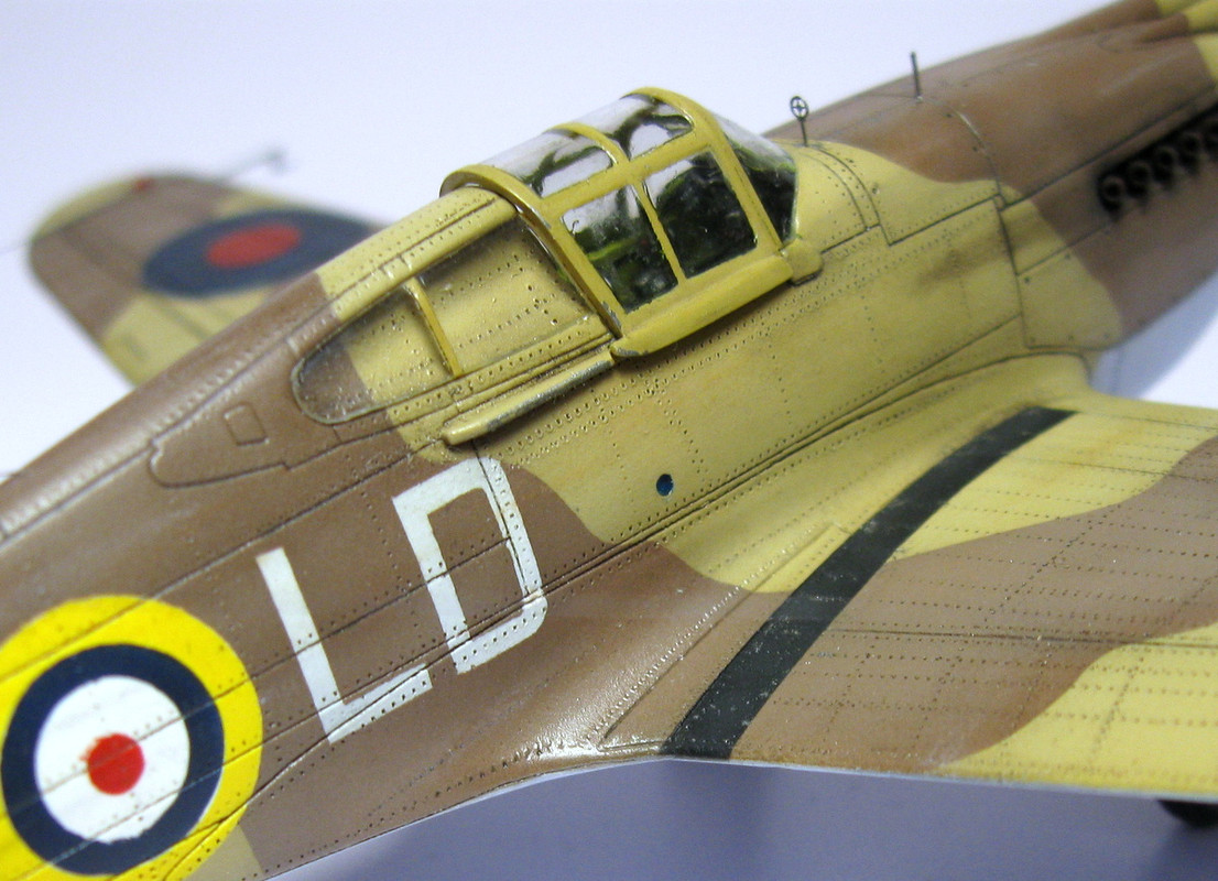

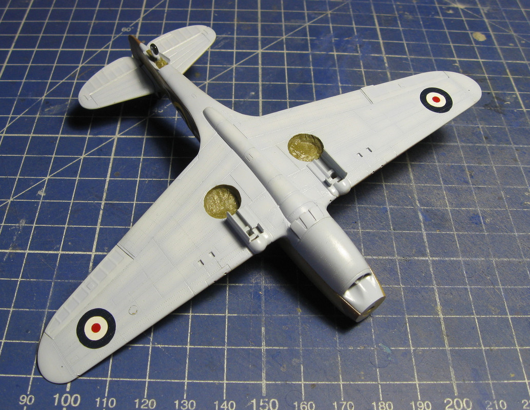

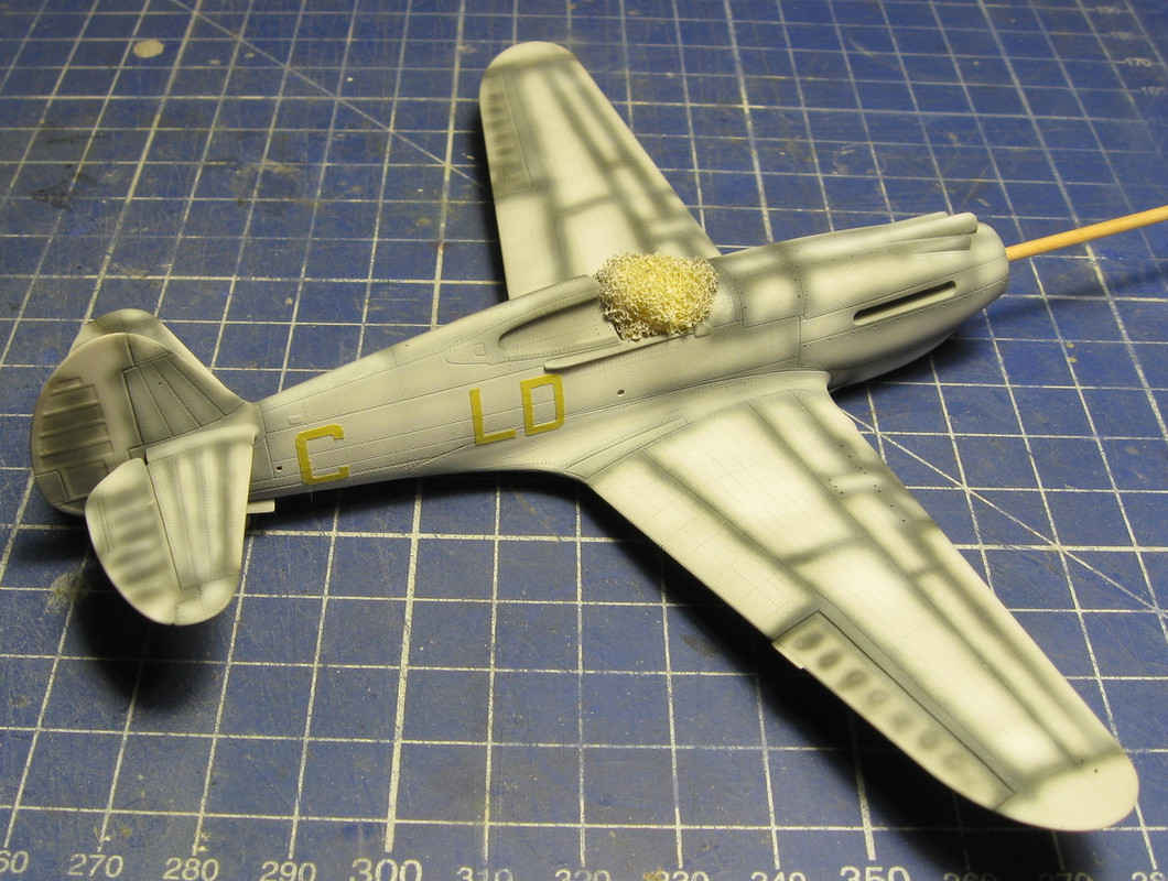

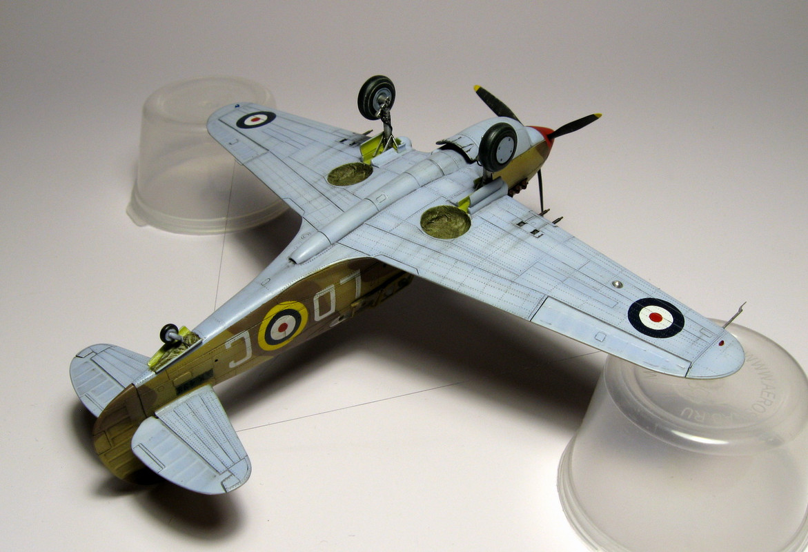

К моменту окраски дозрел до мысли, что коды, кокарды и прочее надо надувать. Применение декалей надо свести к минимуму!
Сначала белый, потом наклеил контртрафареты на буквенный код
Добавлено (29.01.2019, 13:32)

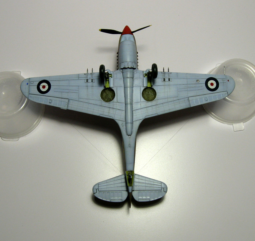

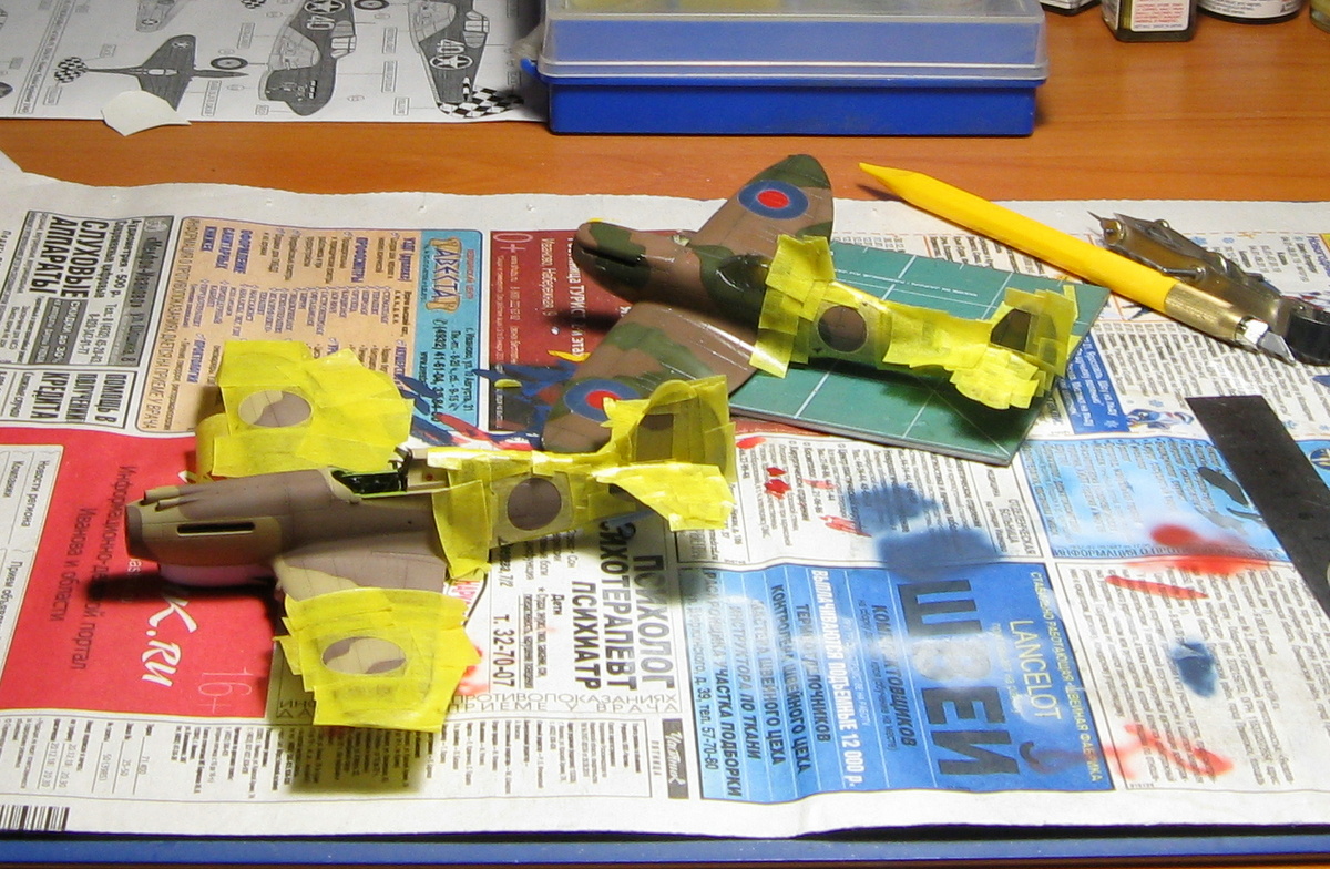

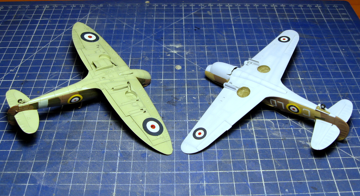

Потом было нанесение основных цветов и неторопливая работа с масками. Под молох попал и "Спит" изкоробочный. Но об этом позже. wink

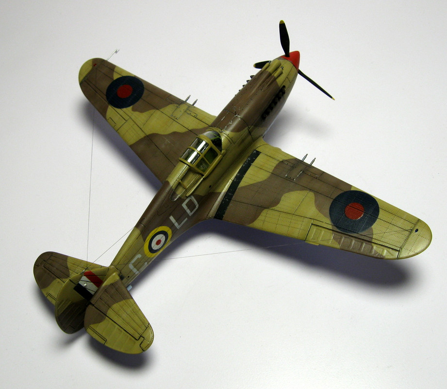

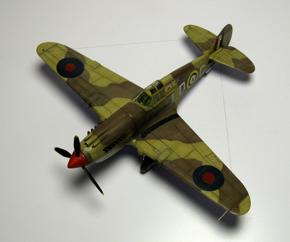

Покраска "топорика" усложнялась тем фактом, что закабинные"уши" должны быть в цвета камуфляжа. Результатом в общем доволен, хотя кое где пришлось подправлять.
Добился главного -из декали использовал только отметки побед и серийники под стабилизаторами.
Добавлено (29.01.2019, 13:43)

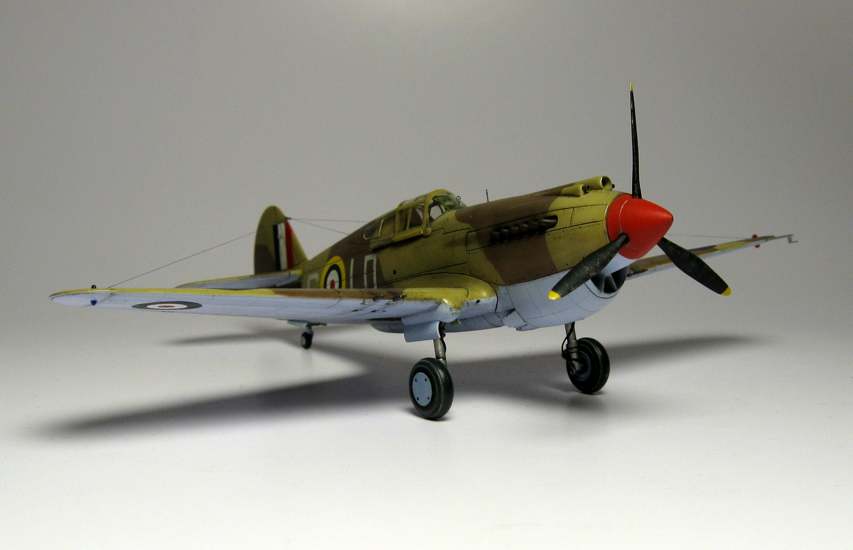

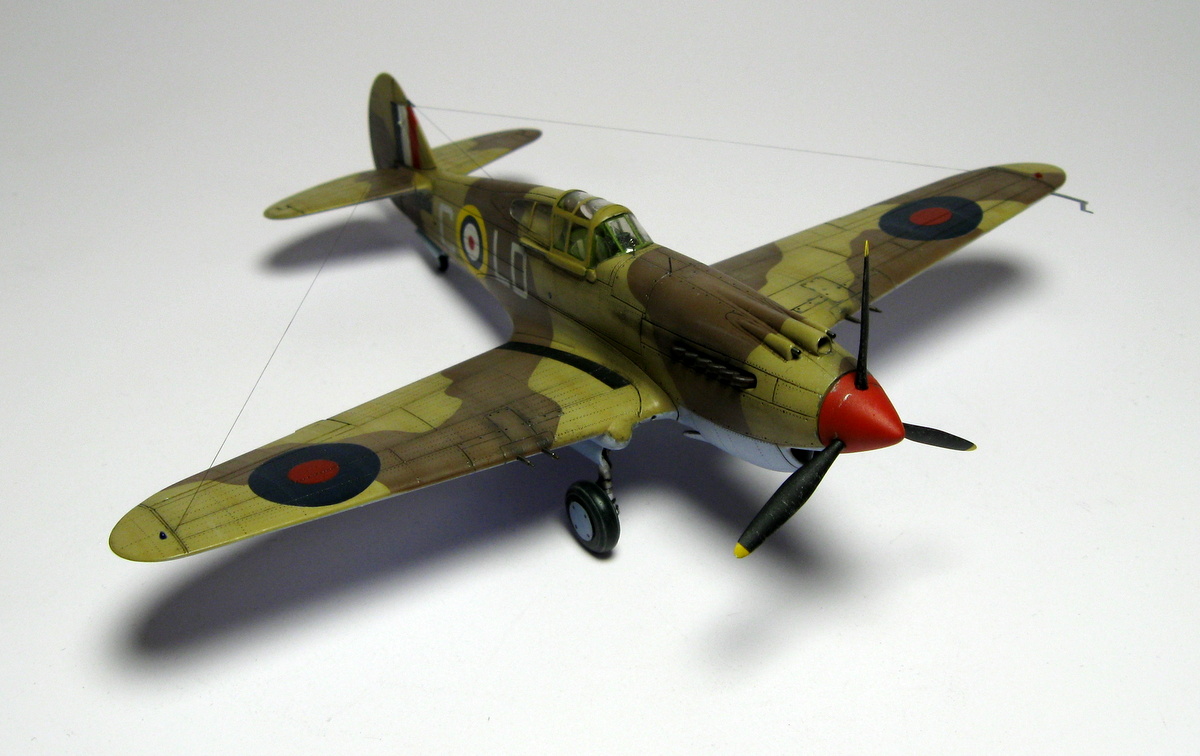

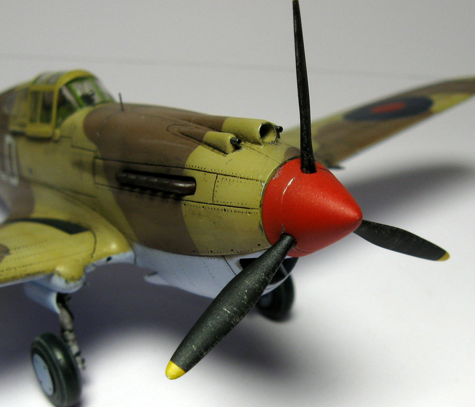

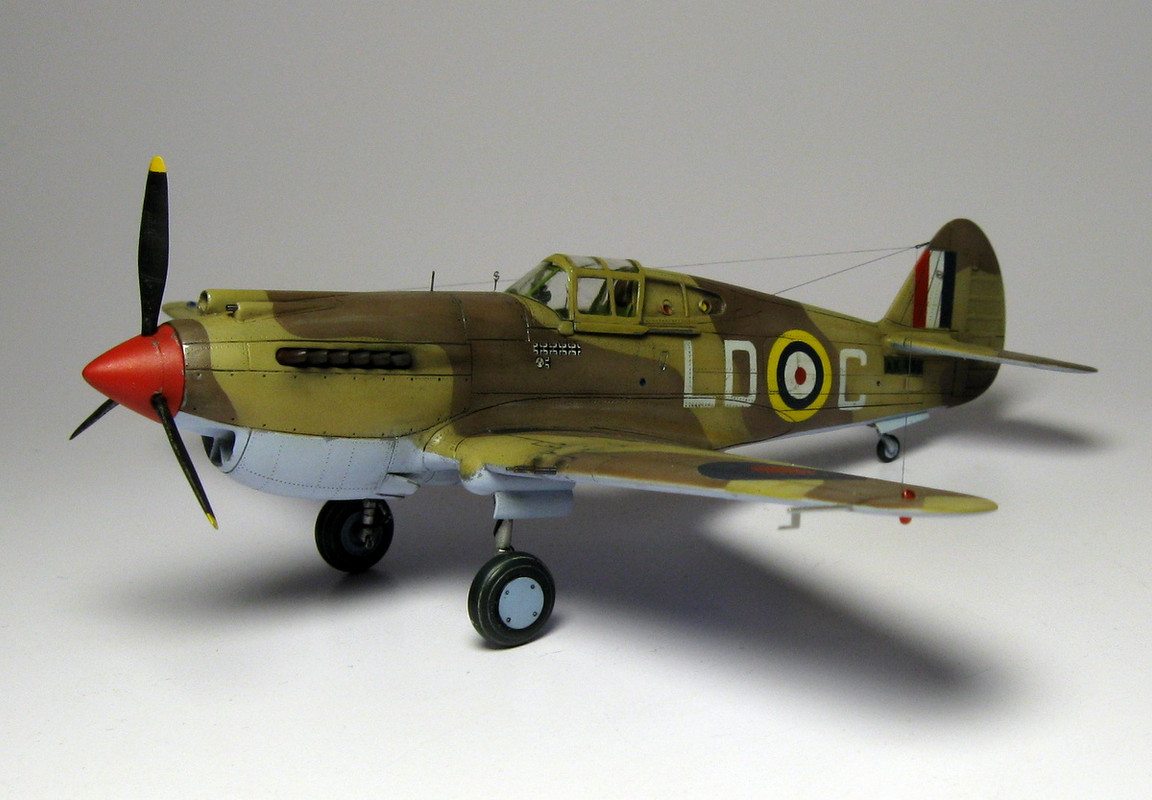

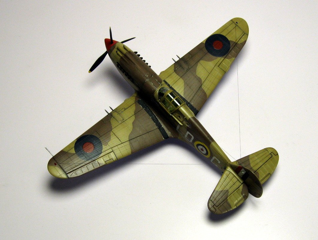

Собственно потом все этапы обычные. Лак, заливка, матовый лак, масло, опять матовый лак.

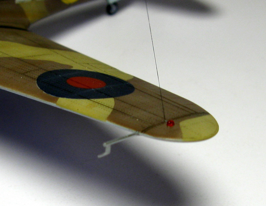

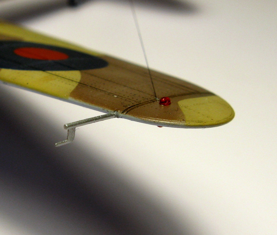

Аккуратненько "общипал" и загрязнил самолет и неторопясь смонтировал мелочи. Бано из набора от фирмы "Эльф", строевые синие огни по бортам прозрачный тянутый литник, вставленный в предварительно высверленные отверстия и залитый синил лаком. Нитка из бантика стала антенной. А прицел фототравление от польского "Мастера" для Р-40. Там их дано с запасом, потому изьял один.
Добавлено (29.01.2019, 13:46)
Вот такое очередное воспоминание из детства получилось. smile

Красота! Мне очень понравилось. Модель простая,но сделана с душой. И итальяшку одного сбил specool
Fear71Дата: Вторник, 29.01.2019, 17:49 | Сообщение # 3
один из самых любимых моих самолетов, есть в нем что-то особенное  smile
Прекрасная работа! С удовольствием посмотрел!
А по знакам побед вопросик, он одного фрица наполовину сбил?
А то 2х моторный самолет был, ушел с одним крылом. crazy

Очень шикарно с душой вложенной в машину! Даже и не скажешь что это 72. Окраска изумительна thumbup
Думаю так обозначил победу в группе.
