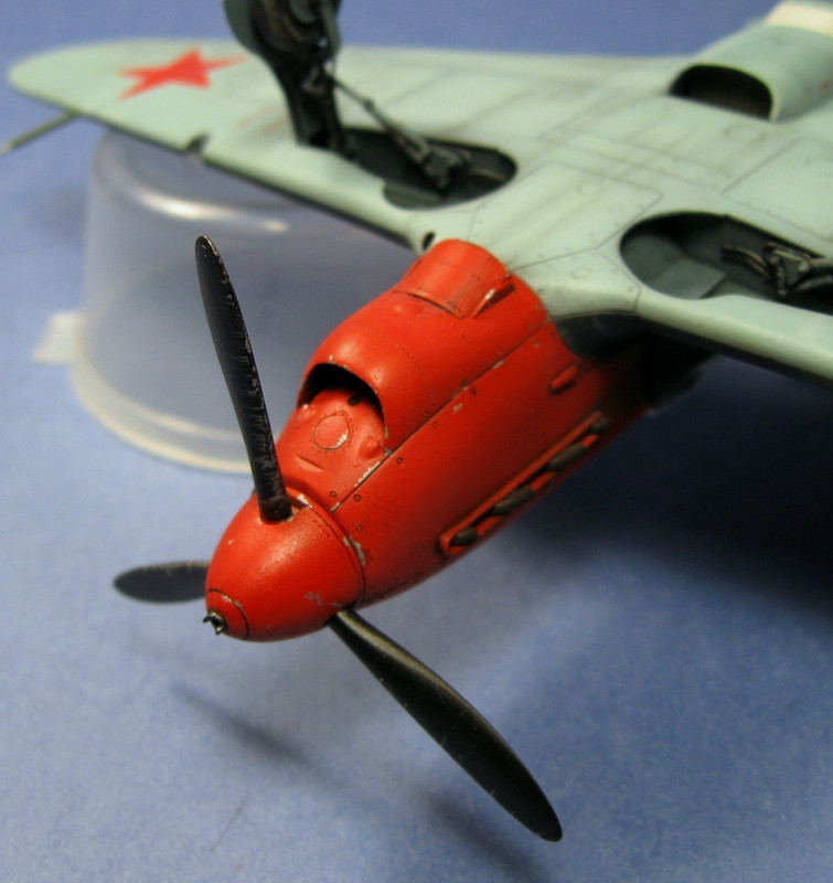

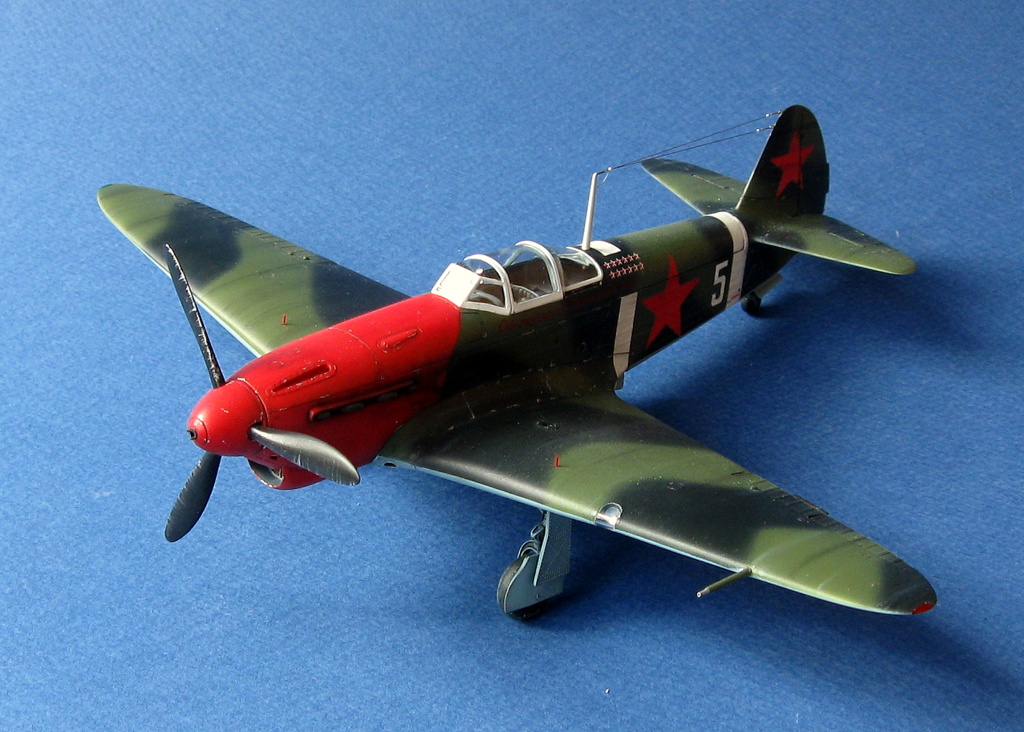

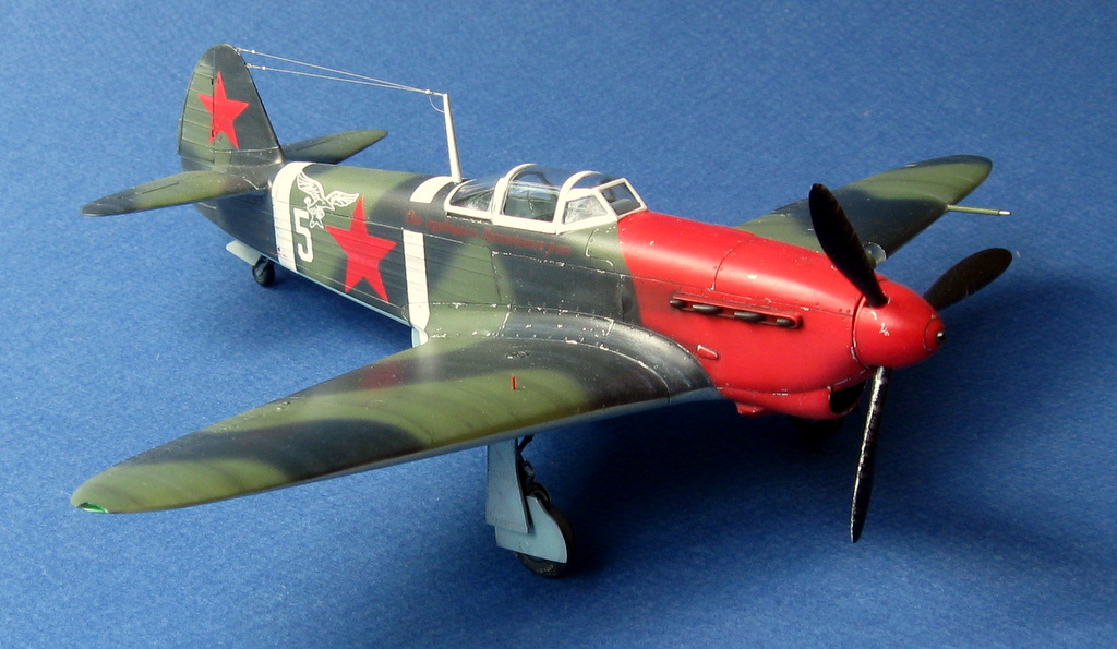

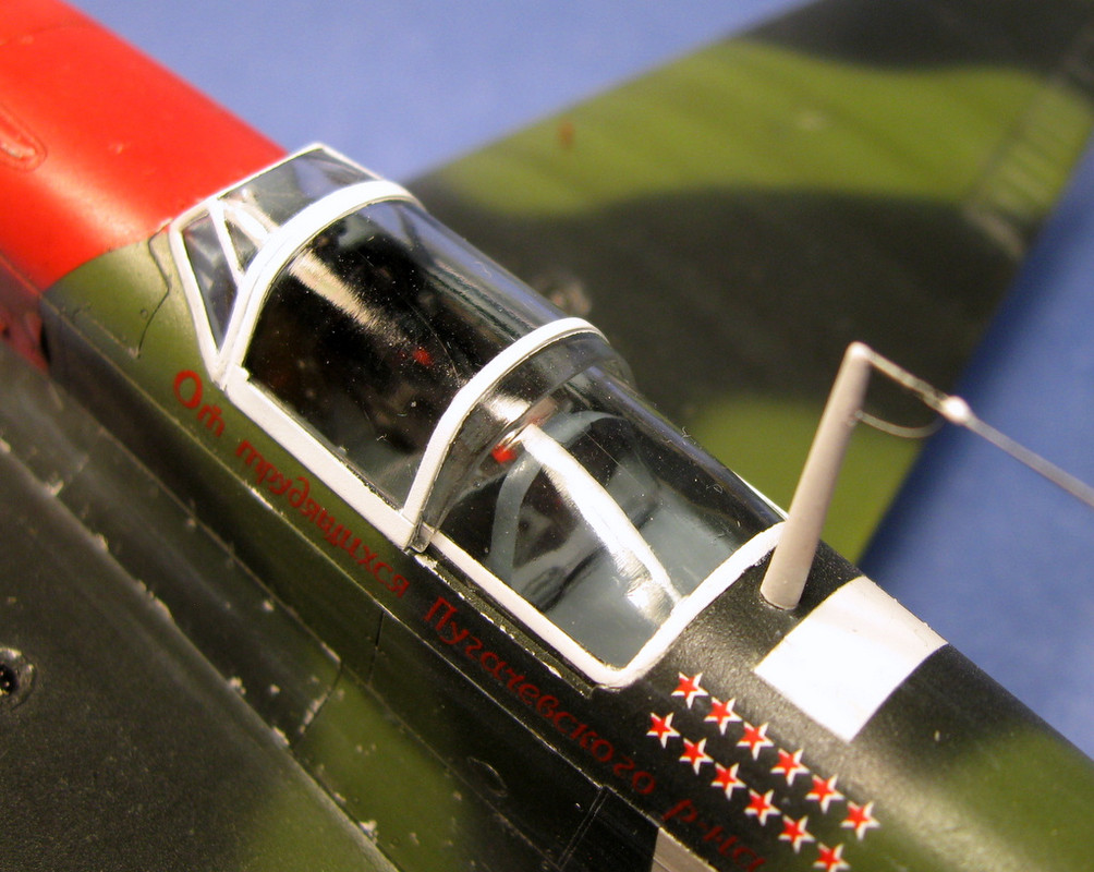

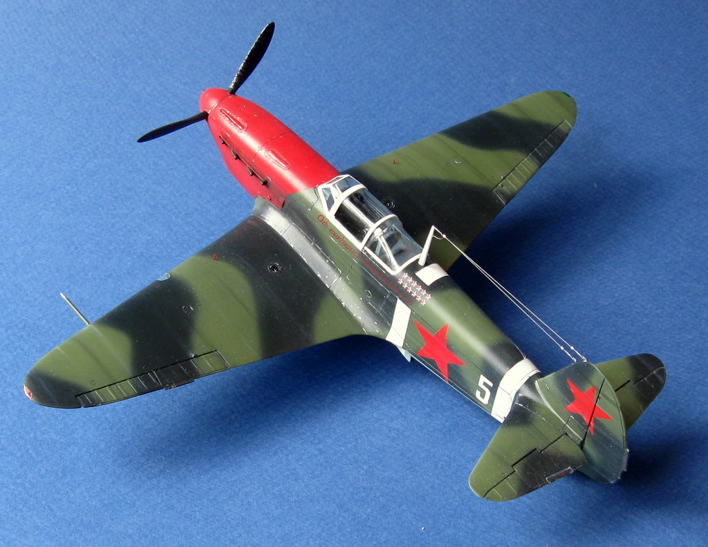

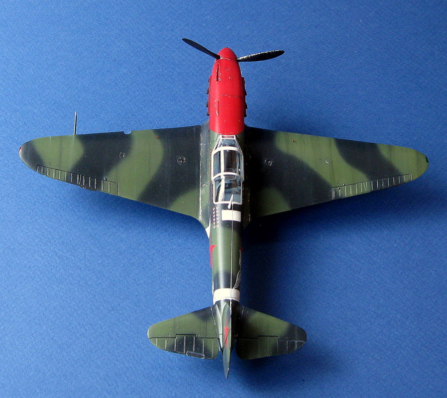

Добрый день!
Изкоробочная сборка с небольшими дополнениями и исправлениями без применения афтермаркета.
Соблазнился невысокой ценой и ярким вариантом окраски. Планировал полную "изкоробку", да пришлось приложится к исправлению самых вопиющих ошибок.
Исправил форму желоба пулемета с помощью двухкомпонентной шпаклевки. Изначально желоб был с загибом.

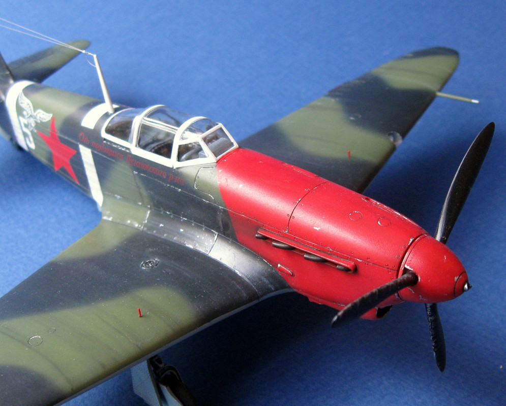

Уже после грунтовки понял, что кок винта непропорционально велик. В профиль самолет напоминает фото советского актера Фрунзика Мкртчана. Потому кок был отмыт и разобран. Сточил по высоте около 2-2,5 мм, плюс слегка заострил форму самого кока. В кабину добавлены ремни, натянута антенна, а мачта антенны изготовлена из медной проволоки.
Также была воспроизведена посадочная фара. Стекло из набора было меньше посадочного места в крыле, потому к отражателю и лампочке пришлось изготовить заново стекло.

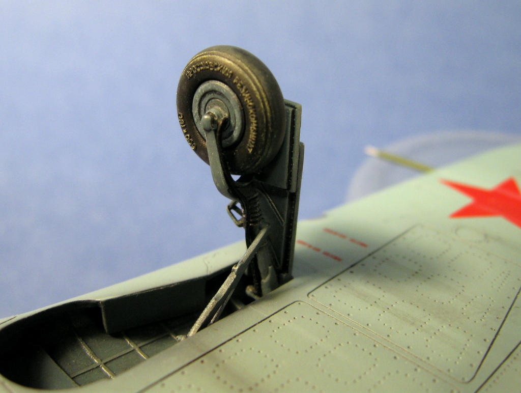

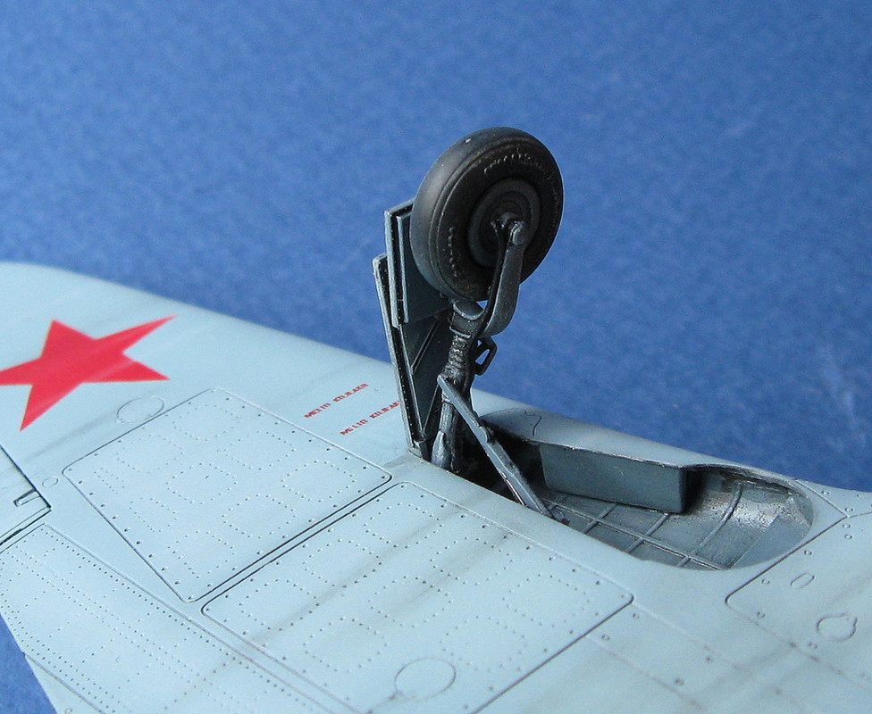

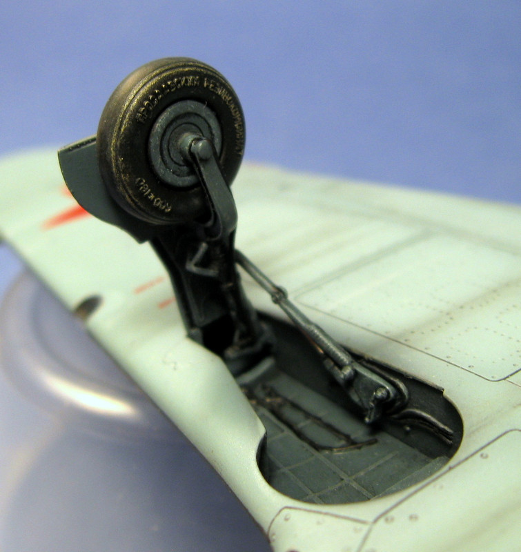

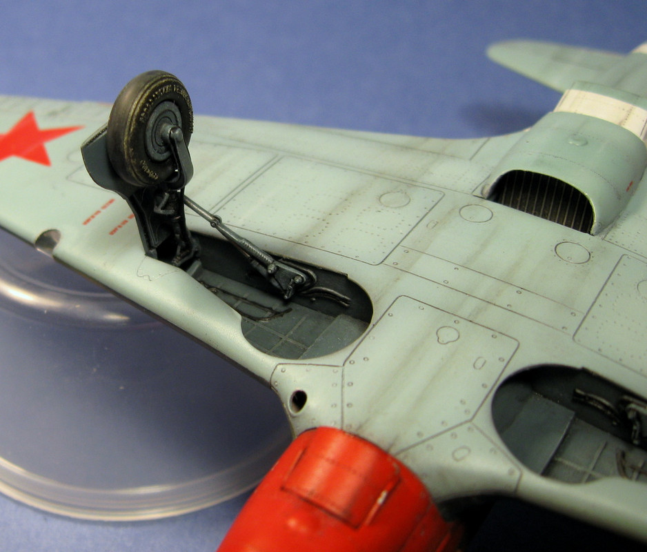

На стойках шасси переделал двузвенники и добавил гидравлические магистрали из тонкого припоя.
Краски намешал еще при работе над Ла-5. Судя по архивным фото самолет имел размытые границы цветов камуфляжа. Красил без применения масок, аэрографом с соплом 0,2 мм.
Кто соблазнится подобной моделью, предложу купить фототравление от "Микродизайна". Если судить по инструкции, весьма полезное.
Ну а если очень нужна копийность, от это к "Моделсвиту".
Вот такая получилось модель.
