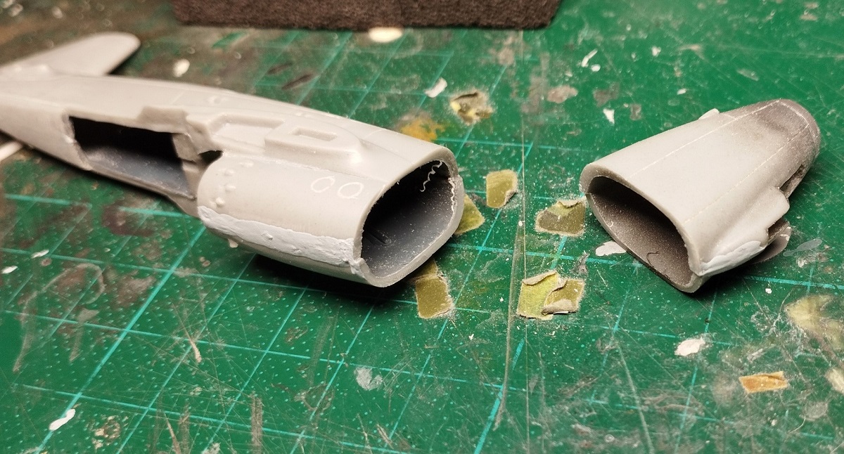

Открываю новую стройку,долго думал,что,Яки или Blériot xi.Победил Як  smile

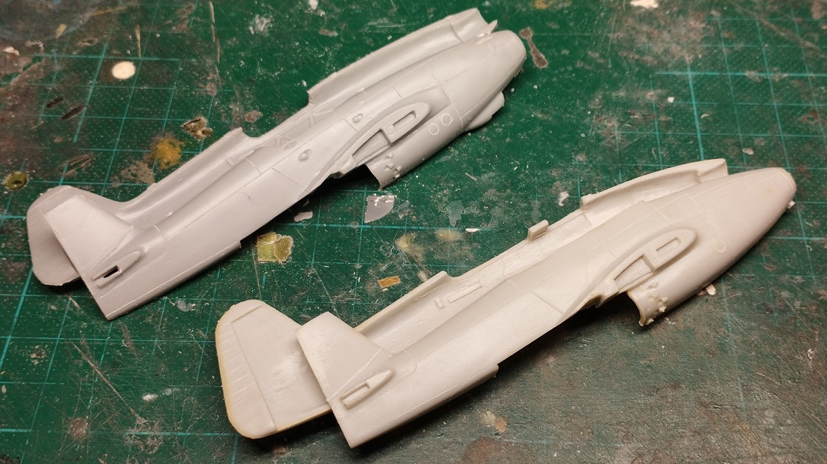

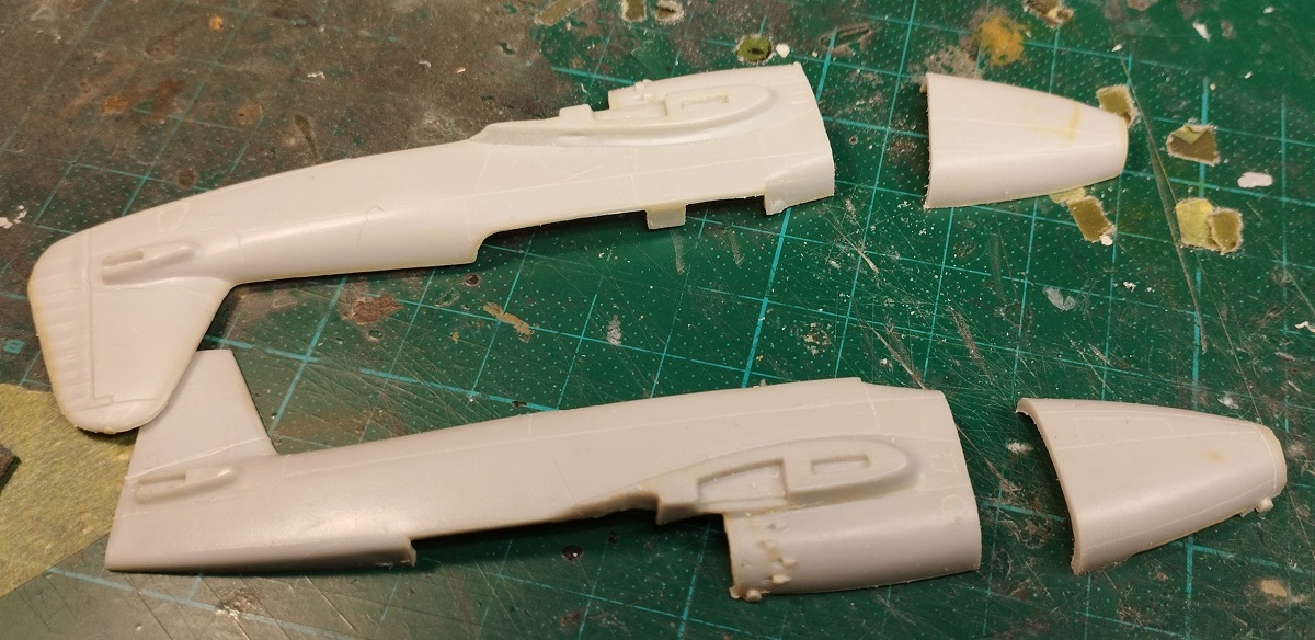

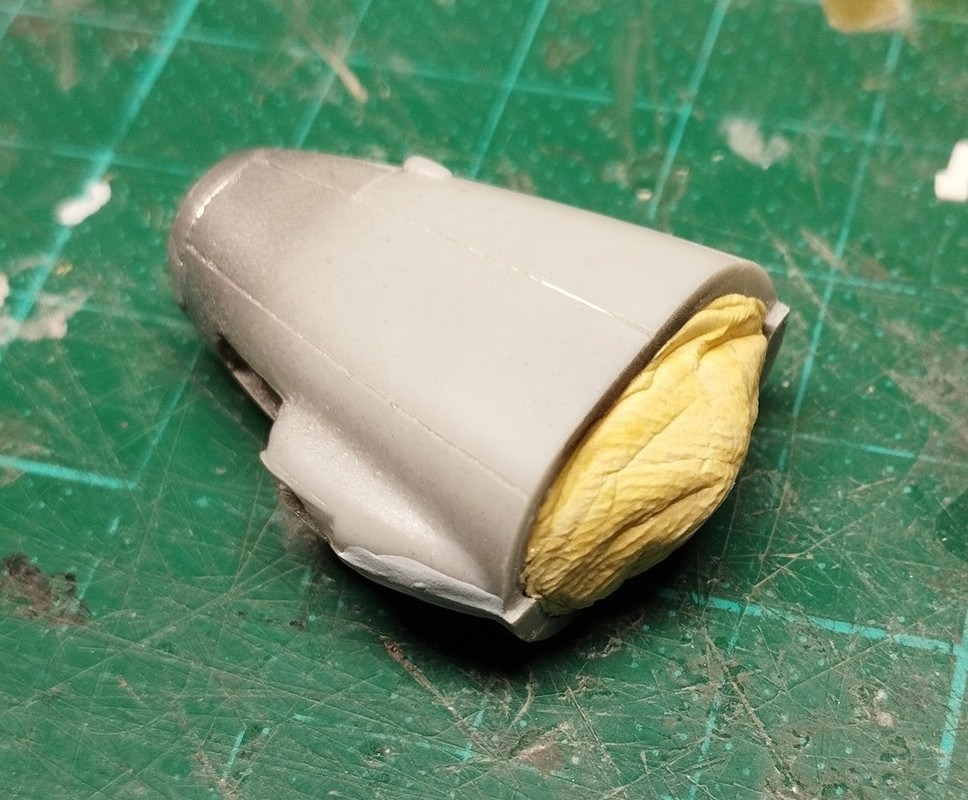

Буду собирать два Як-17ых,одноместный и двухместный.Литники в рамках фоткать не стал,смысла не вижу.

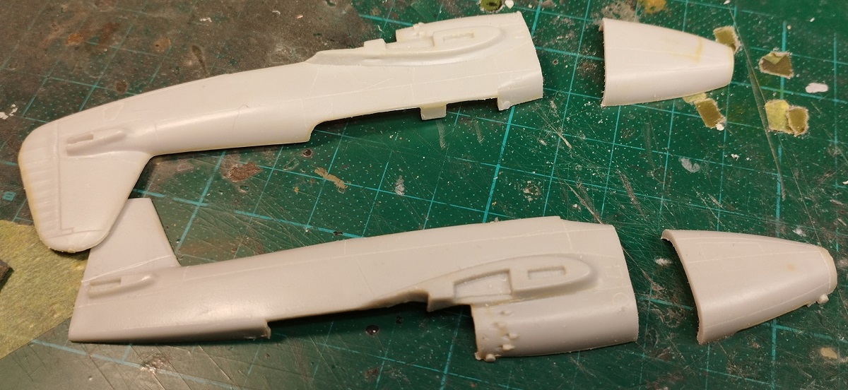

Пока отрезал носовую часть фюзеляжа.Там надо будет грузики затолкать и самое главное почему так сделал,надо обработать эти внутренние стеки воздухозаборника до приклейки пулевой корпус стартера

andreialiДата: Воскресенье, 21.01.2024, 00:20 | Сообщение # 7
Сообщений: 4482

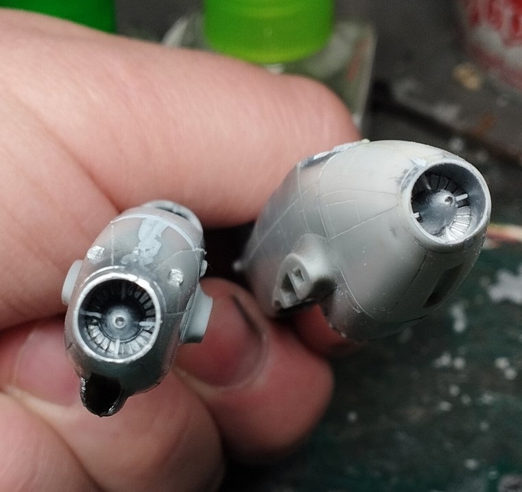

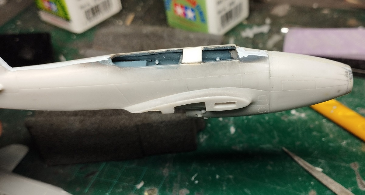

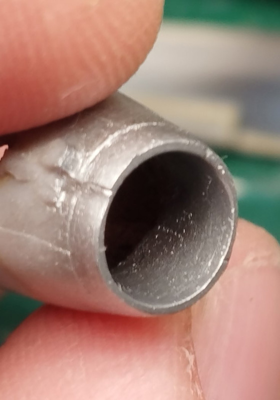

Проделал небольшую работу по моделям,Собрал кабинет,выглядит конечно так себе,за фонарем практически ничего не увидишь.
Также обработал внутринние стенки воздухозаборника,результатом доволен,швов не видно.Теперь склеим фюзеляж и отрезанную носовую часть .

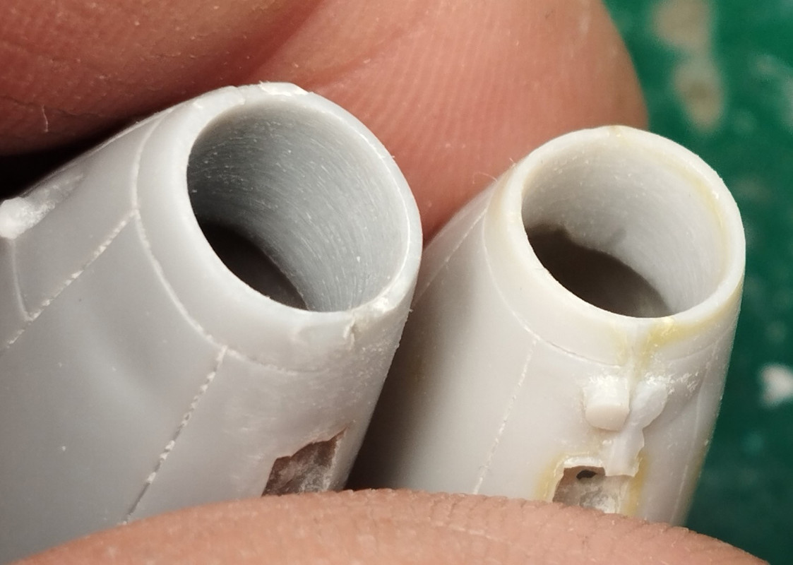

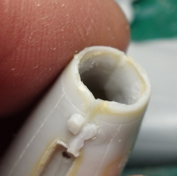

andreialiДата: Вторник, 23.01.2024, 21:19 | Сообщение # 8
Сообщений: 4482

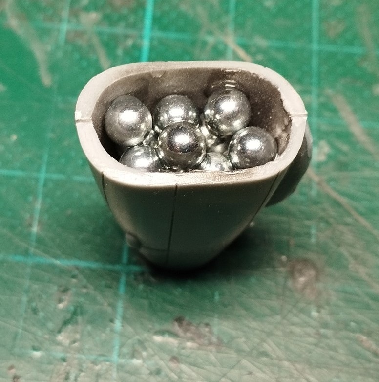

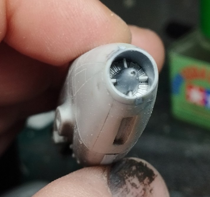

Всем привет!

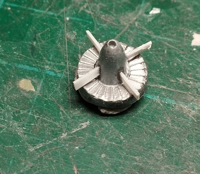

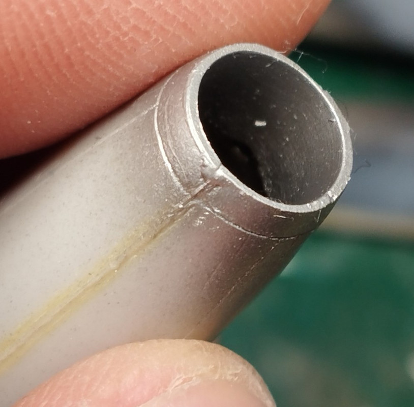

Немного обновим тему.Обработал внутри воздухозаборника,дунул краской,вроде норм.Дальше установил  пулевой корпус стартера и закидал метшариков ,
залил суперклеем и запечатал эпокси путти от тамии.

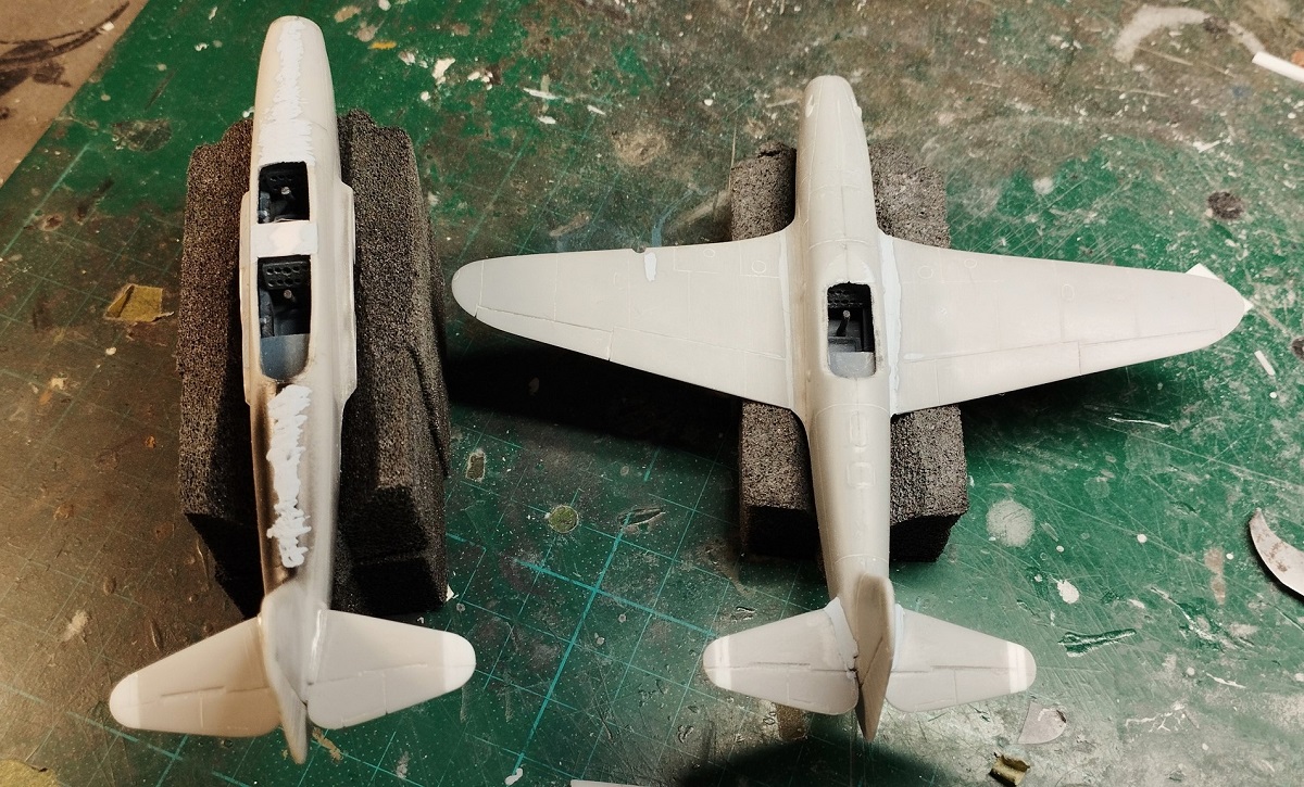

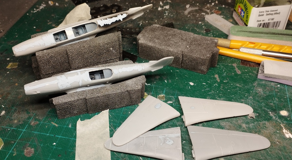

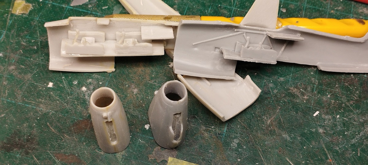

andreialiДата: Воскресенье, 28.01.2024, 15:55 | Сообщение # 9
Сообщений: 4482
image upload

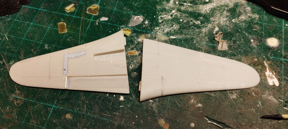

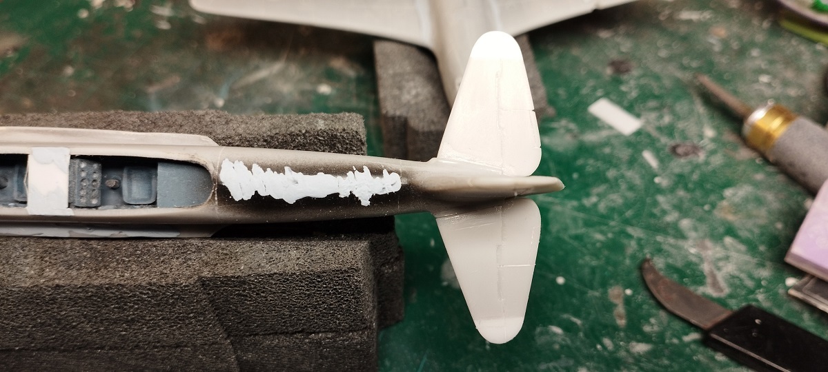

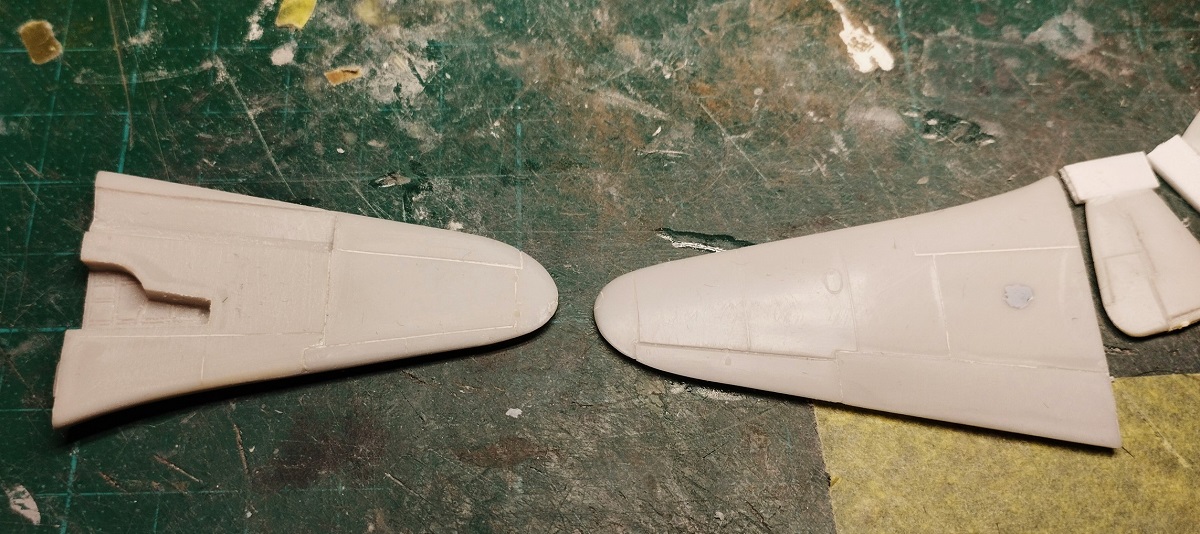

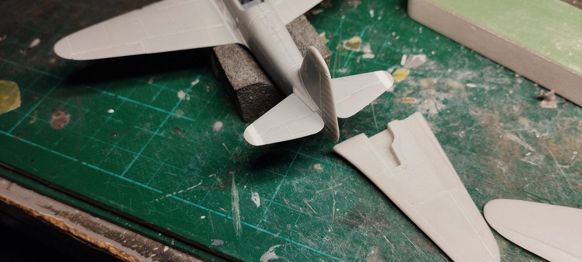

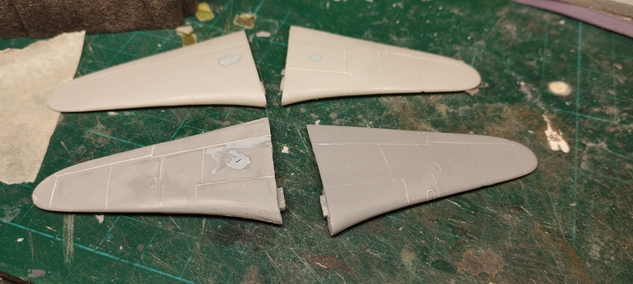

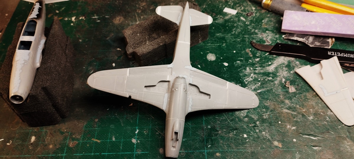

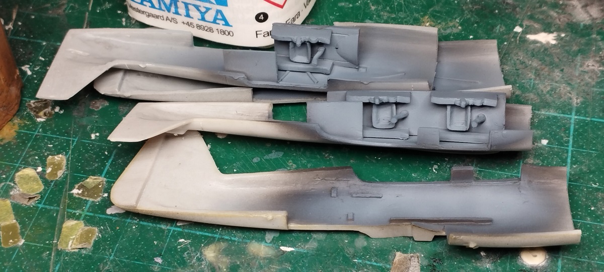

Пока все вот в таком состоянии.За точной копией не гонюсь,но некоторые вещи поправить можно.У наборов от амодель некоторые литники  одинаковы,

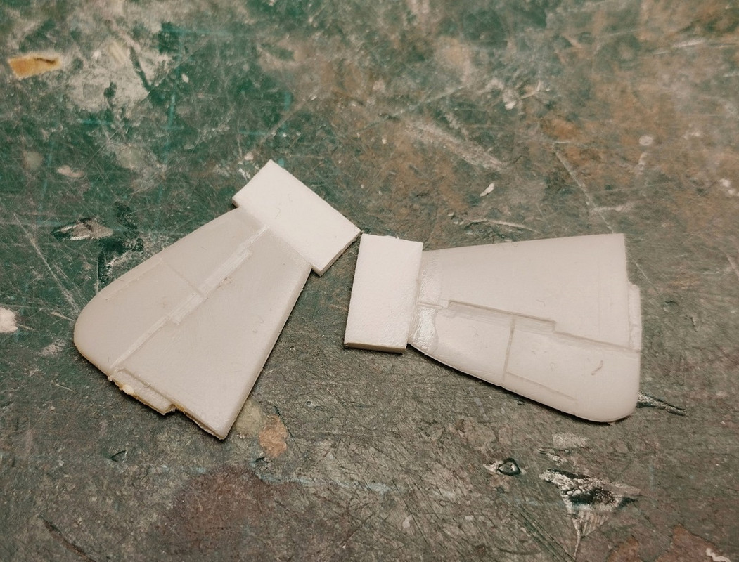

это насторожило.Крылья и стабилизаторы,с первым надо убрать датчик топлива и еще пару мелочей,а вот стабилизаторами множко надо дорабатывать.Их надо на 2мм
добавить пластику

Будем честны,не всё отлично  smile Беда у этих наборов,унификация деталей.
