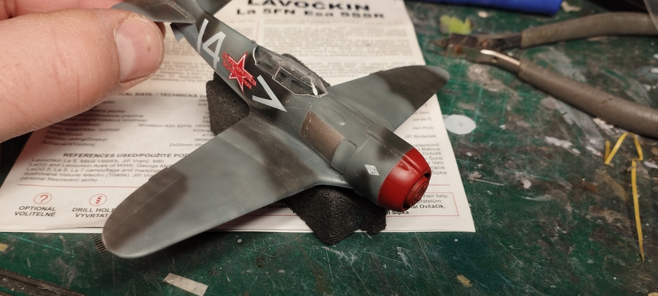

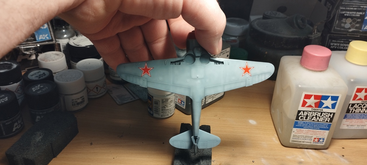

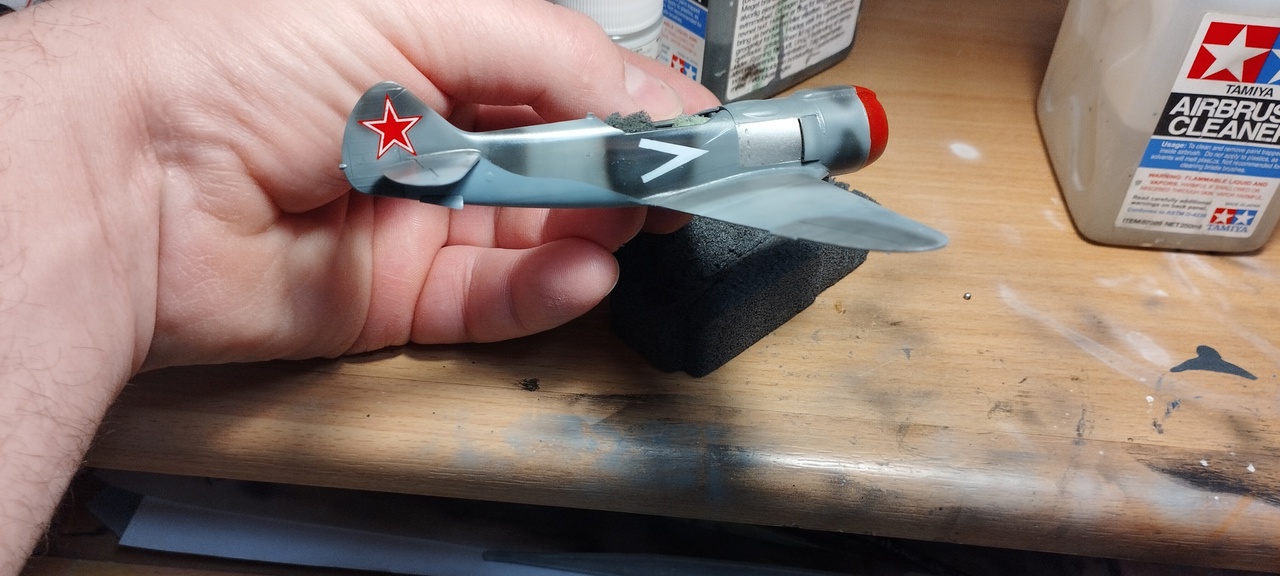

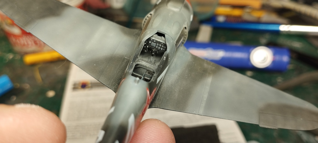

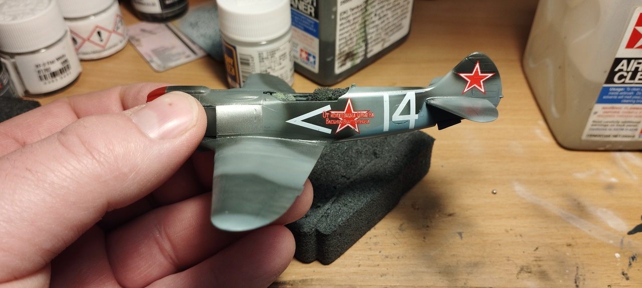

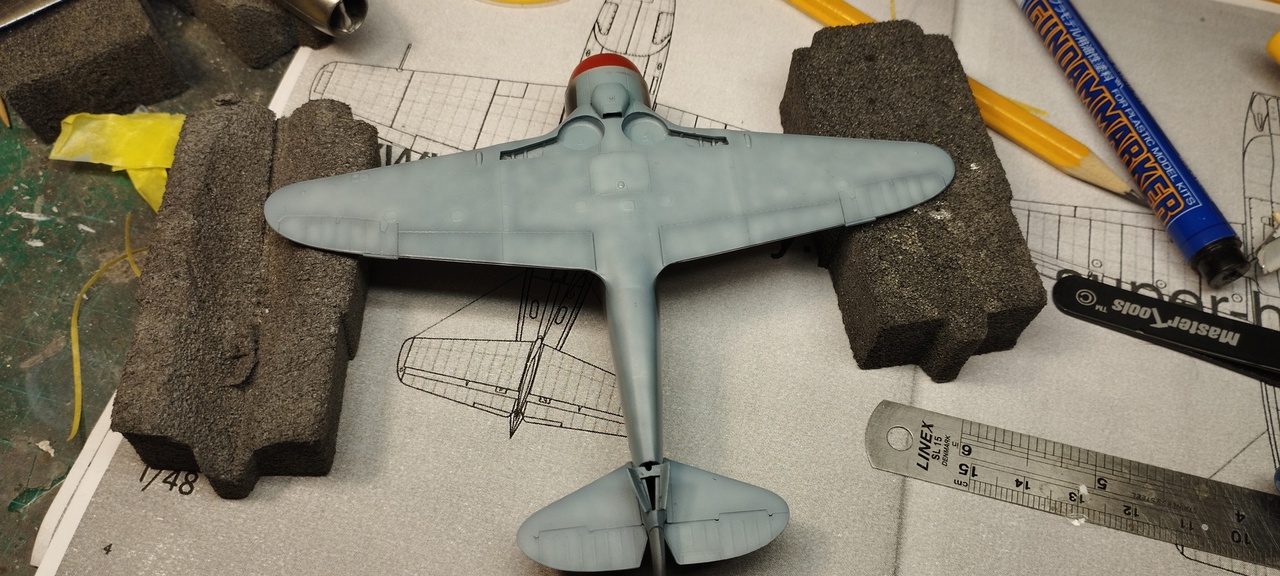

Ну не так все гладко как хотелось бы.В некоторых местах рука дрогнула и,вообщем настроение упало ...

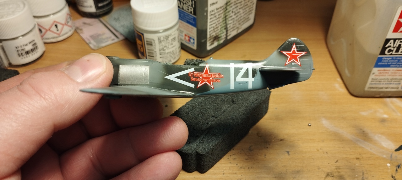

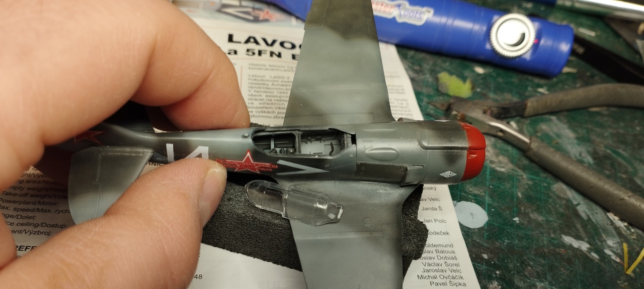

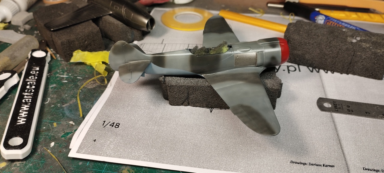

Эт на самом деле исправлять муторно.Вообщем открыл другой набор,Ла-5ФН 1/72 от КР и там словил неудачу   ,декаль развалилась uhm
Вот на этом "знаке",пришлось делать трафарет
Ну а так ,вот

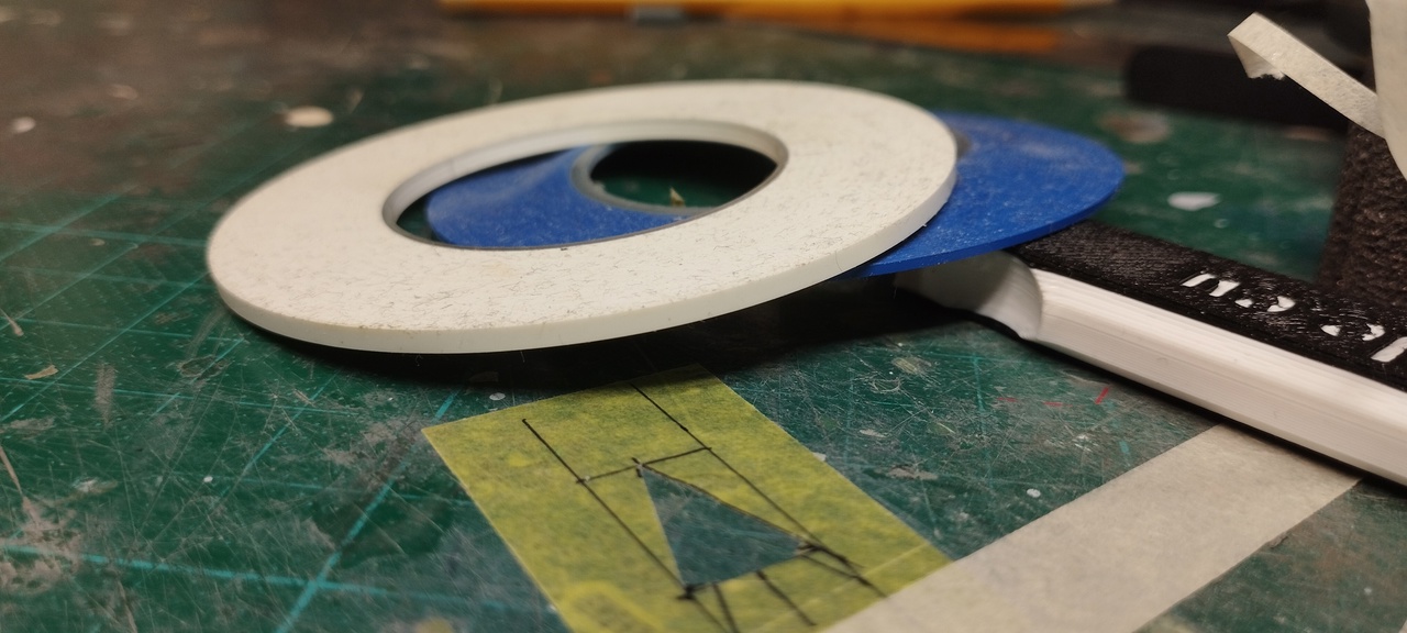

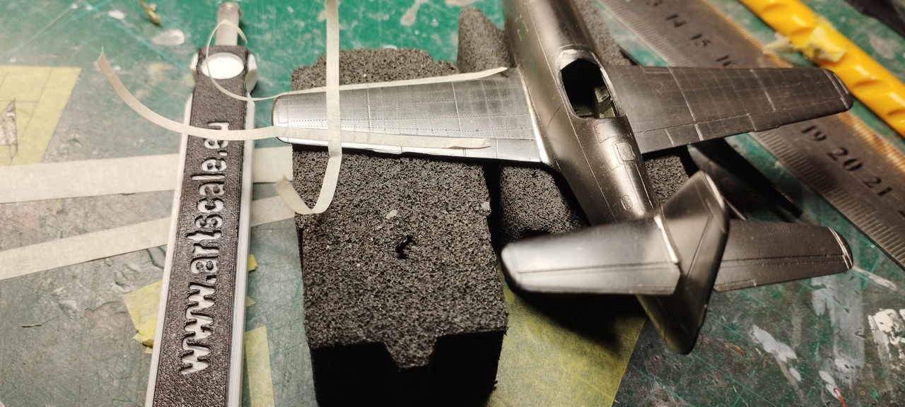

А как делать такие ровные линии клёпки? Особенно на неровных поверхностях? Я залип, так понравилось.
Вот на ровных как бы проблем нет.Берешь узкий бумажный тейп,у меня от тамии,устанавливаешь на то место где надо и аккуратно вдоль тепа у самого края проводишь накатником.
Буду пробовать другой не бумажный,а эластичный ,как у электриков изолента.

Немного позанимался клепом и все равно, в некоторых местах не получилось как хочется.Думается мне, для такой маленькой модели ,все клепать неудачная затея.
Попробовал эластичной лентой,хорошая штука,но клейкость теряется от частых приклеиваний.На фото еще бумажная лента

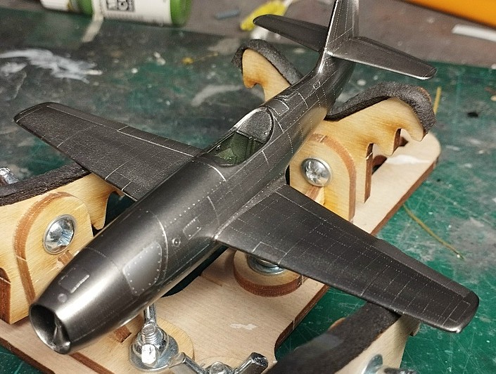

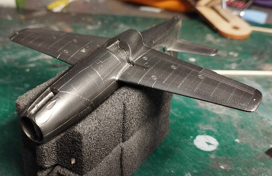

andreialiДата: Среда, 25.02.2026, 20:29 | Сообщение # 41

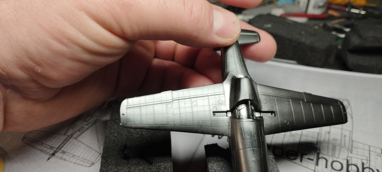

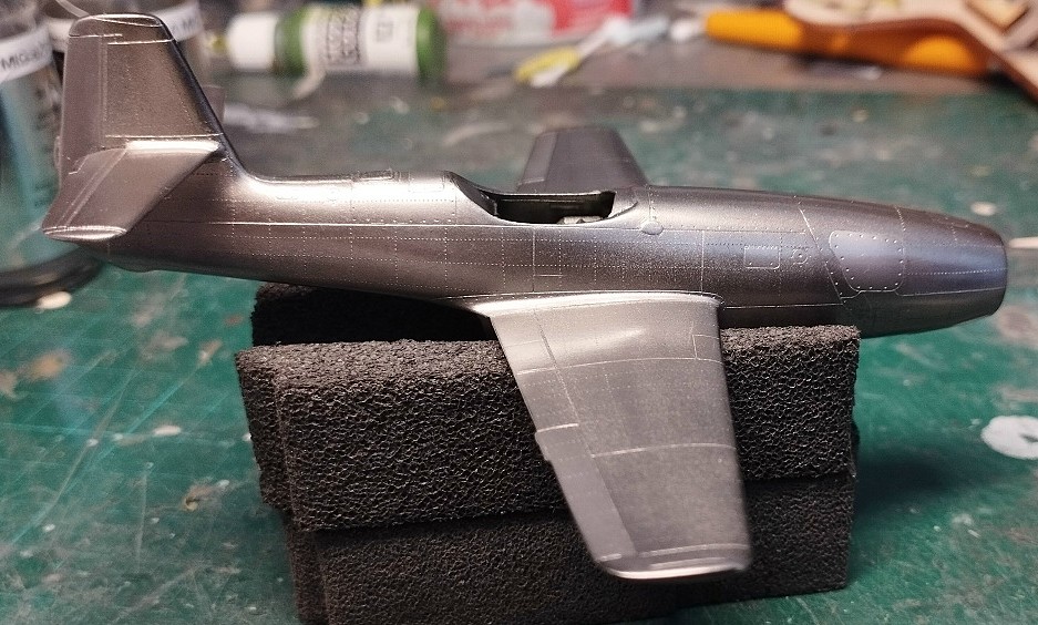

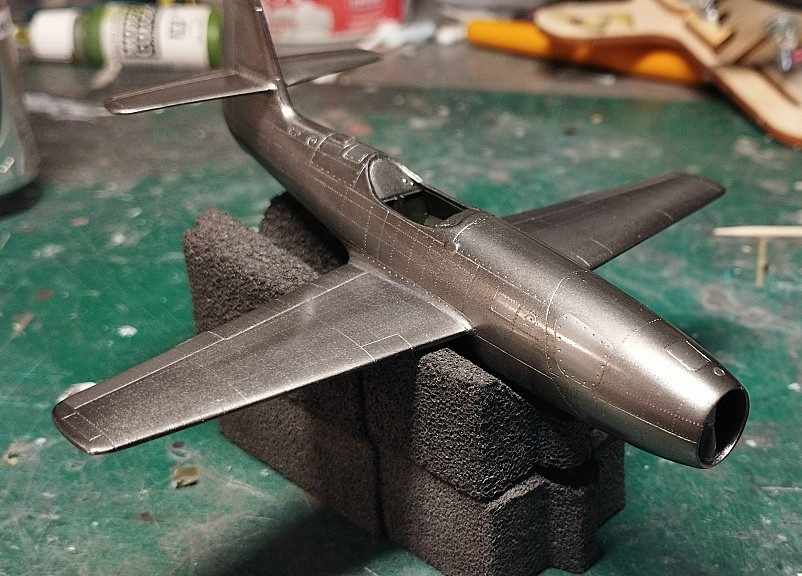

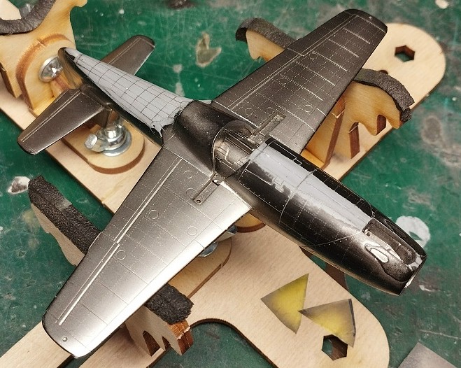

Ну чтож,всем привет,надо закончить начатое. smile
Пока вот в таком состоянии,Попозжее выложу немного у в покрашенном состоянии.Заранее скажу идея с "клепом " не совсем получилась ,да зашпаклевывание щели двух
половинок фюзеляжа уже начинает "напрягать" нервы smile

Выглядит многообещающе...ну, и давно пора его уже доделать...)))

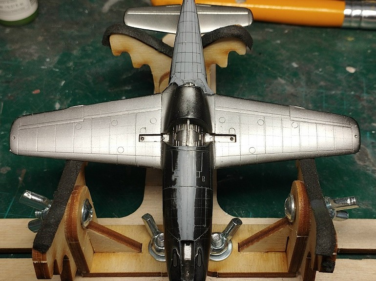

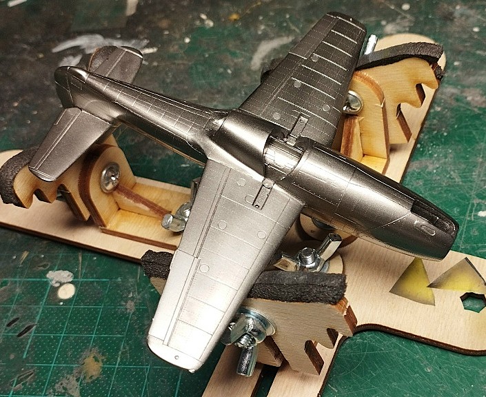

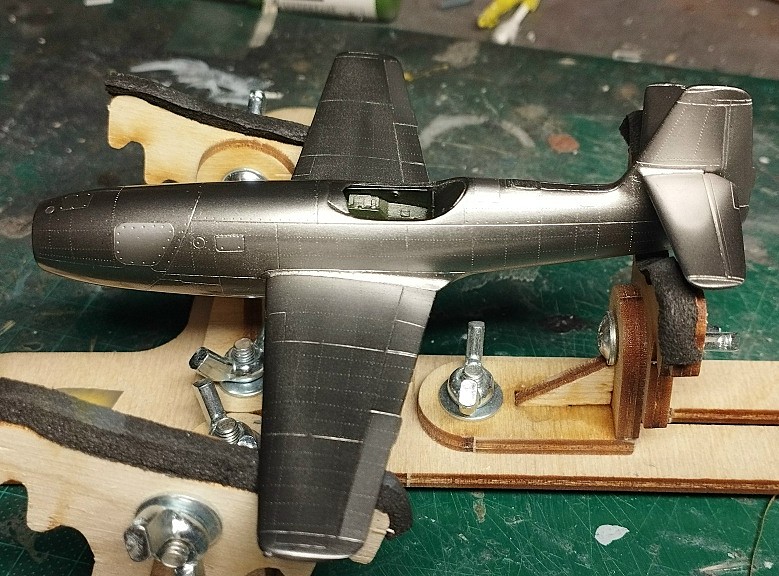

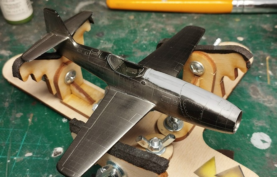

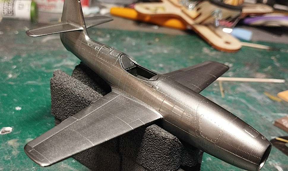

andreialiДата: Четверг, 26.02.2026, 12:29 | Сообщение # 43

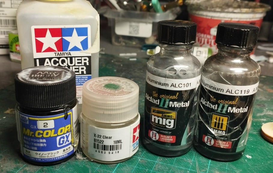

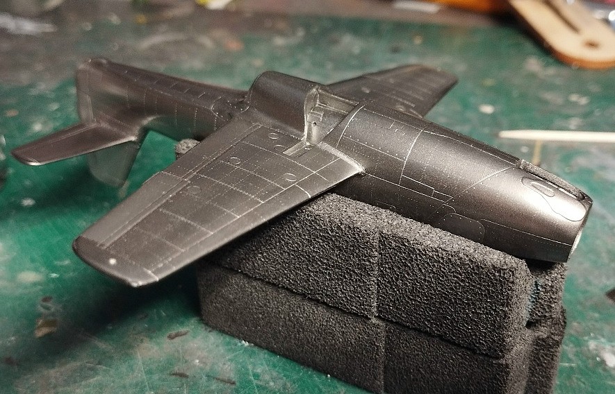

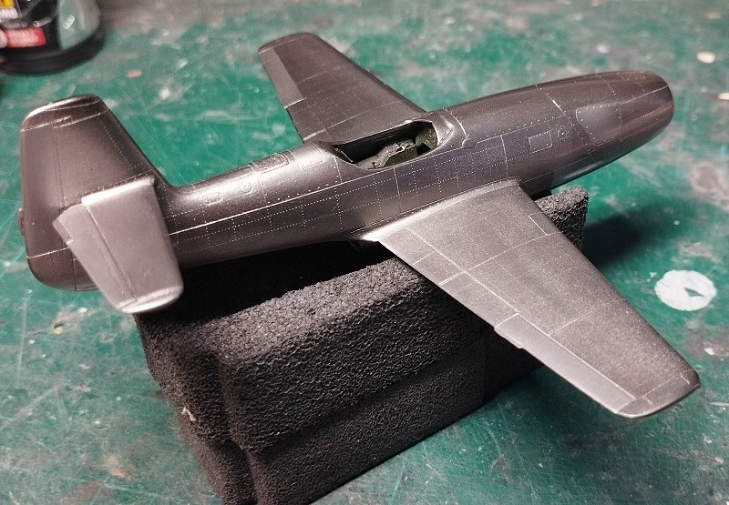

Привет,Александр,если не ошибаюсь,во блин память sad ! Да,надо дисциплину подтянуть smile ,хочет закончить линейку ранних Яков  по реданной схеме.

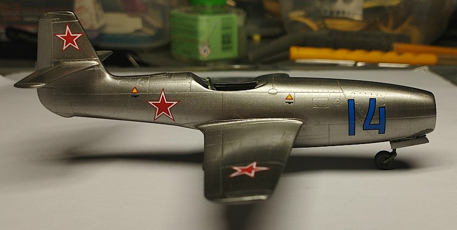

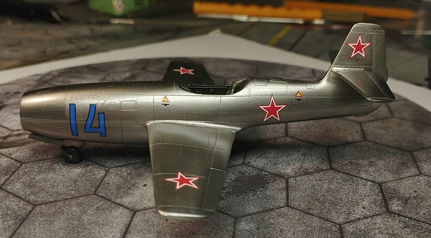

База черная глянцевая разведенная лаки тинером,на нее металлики от АММО и закрепил тамиевским лаком также разведенным лаки тинером от Тамии.

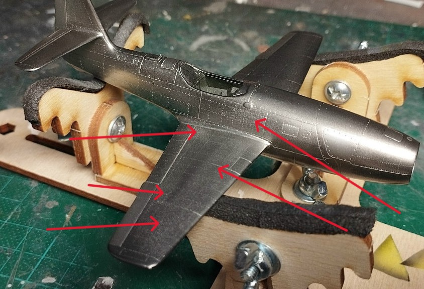

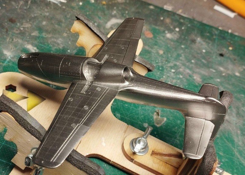

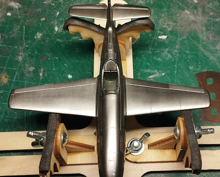

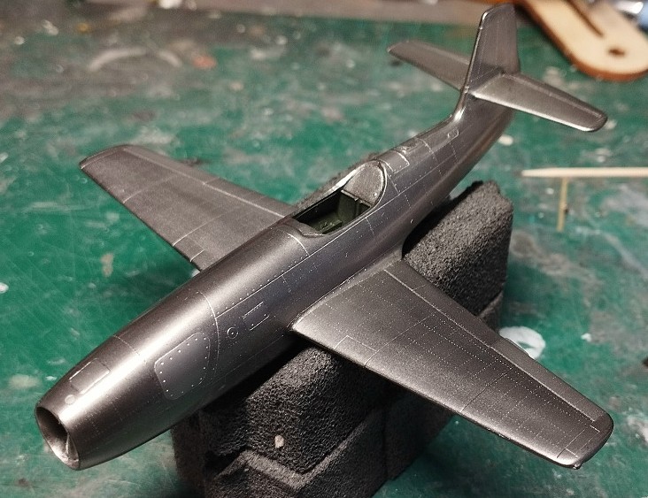

andreialiДата: Четверг, 26.02.2026, 12:36 | Сообщение # 44
Вылезла еще одна проблема с краской,не однородно легла краска.
Боюсь если еще раз пройдусь металиком ,все заклепки уйдут в небытие....

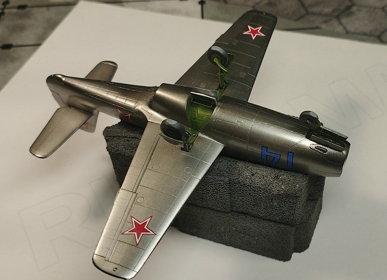

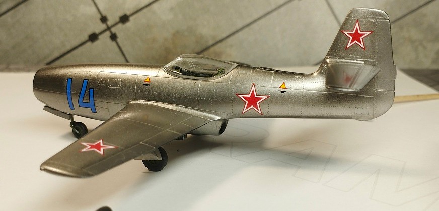

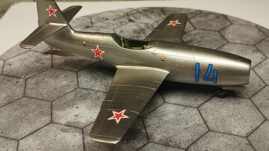

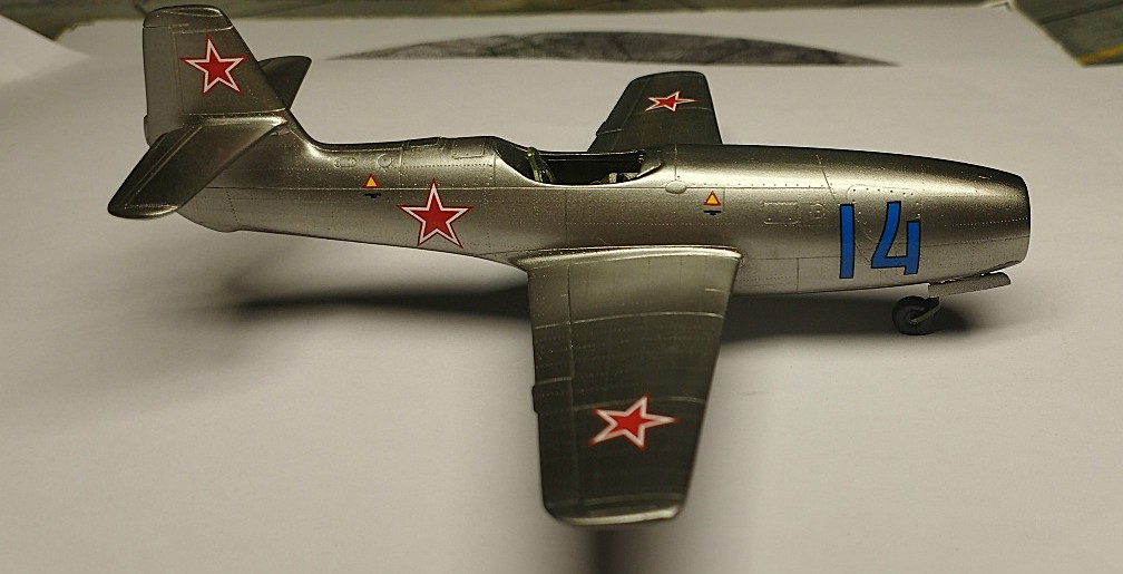

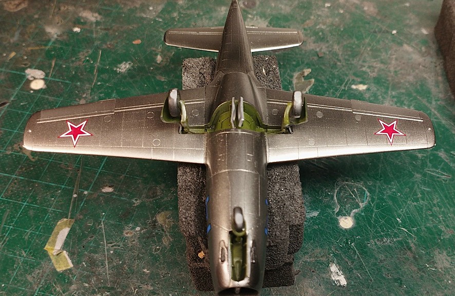

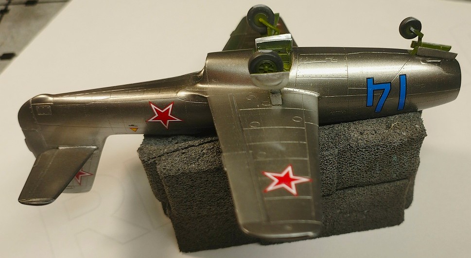

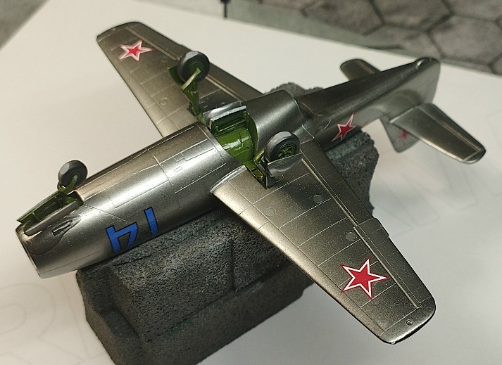

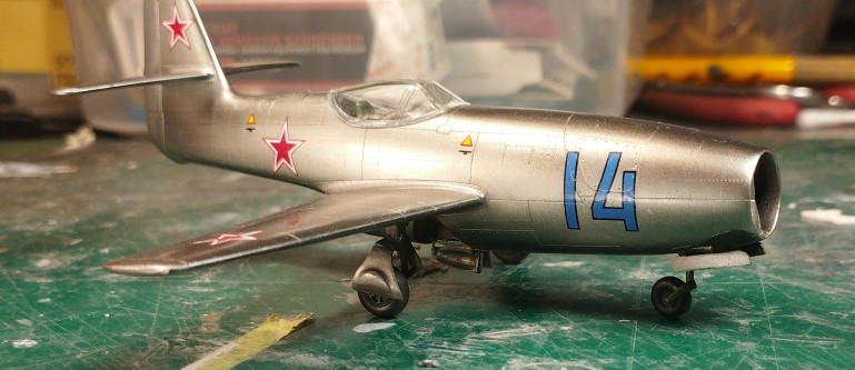

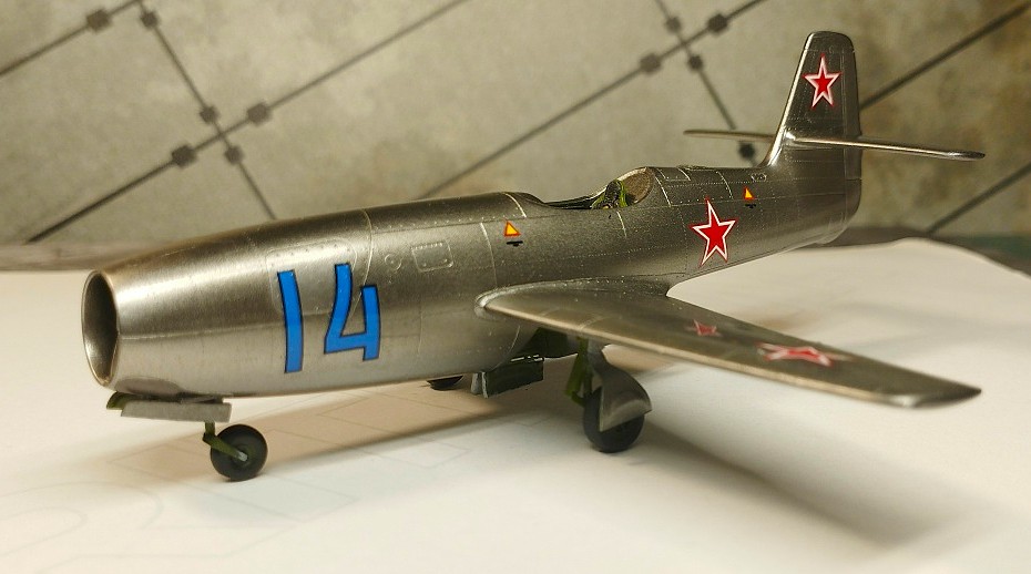

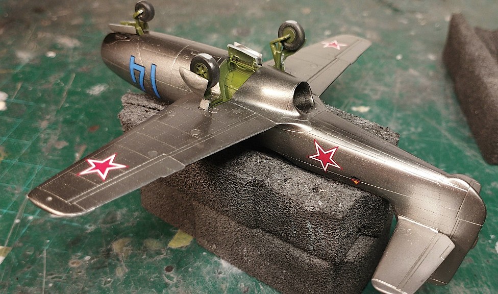

andreialiДата: Воскресенье, 19.07.2026, 22:14 | Сообщение # 45
Всем привет!

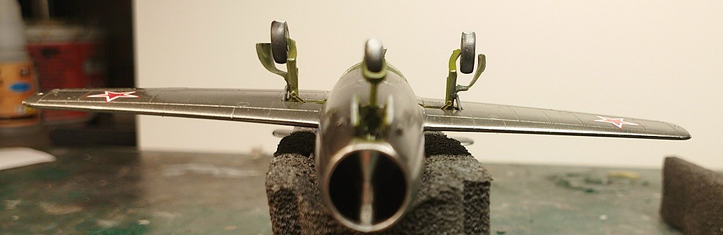

Надо добивать начатое.Что на данный момент перекрашен,снова лак и декали.Так же самолет поставил на "ноги",блин,это отдельная боль,ибо не так как в оригинале.

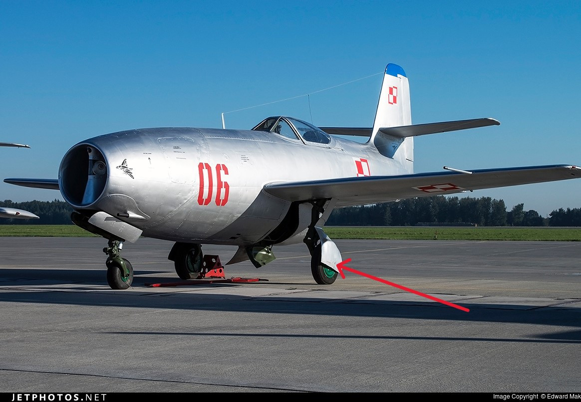

Щитки у этих стоиках не правильно стоят и так и сяк пробовал ,ну никак
Должно как здесь
Также фонарь искупал в глянцевом лаке от Тамии
