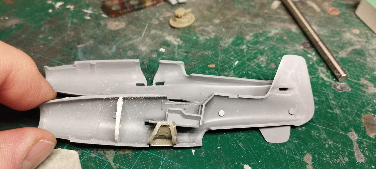

Раз есть зрители в зале,надо чтонить показать smile
Откусил детальки и ведется подгонка,притирка.
Очень жалко никто не дает внутрянку кабины из 3Дшный,типа Квинты.Это не только конкретно этого Яка от спешил хобби,а также для Амодел Як-15,17,21 wink

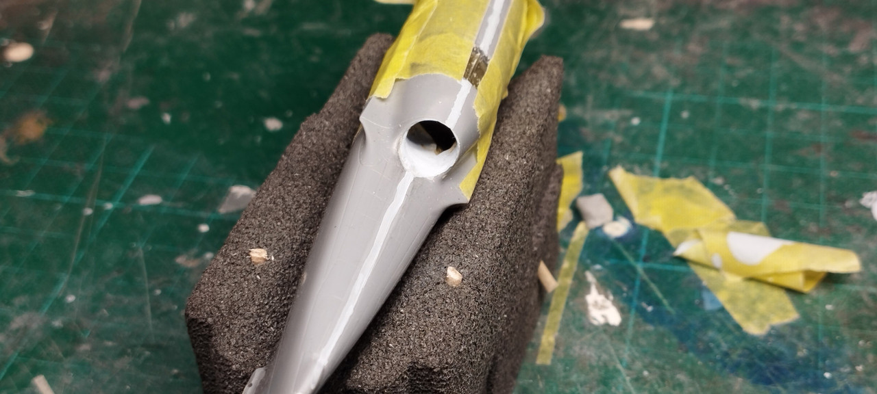

andreialiДата: Воскресенье, 01.12.2024, 23:42 | Сообщение # 5

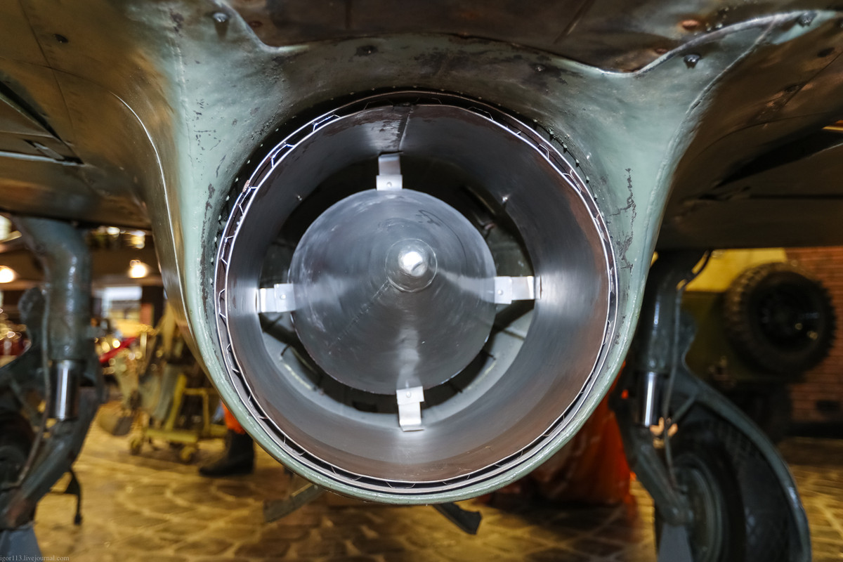

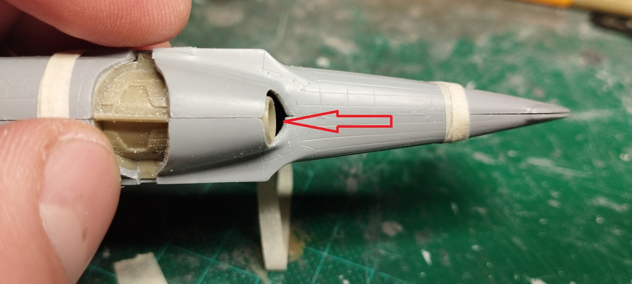

Продвижение не быстрое,но есть.В сети поискал стройки,готовые работы и просто фото самого самолета.
Почему начал искать,да вот из за этой дыры в ройне сопла

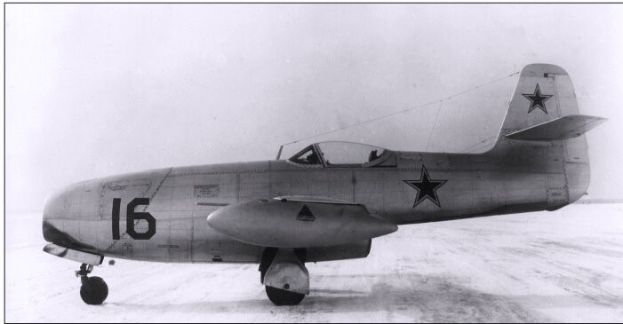

Есть фото как есть на самом деле
Также поклеил часть кабинета,ниши шасси

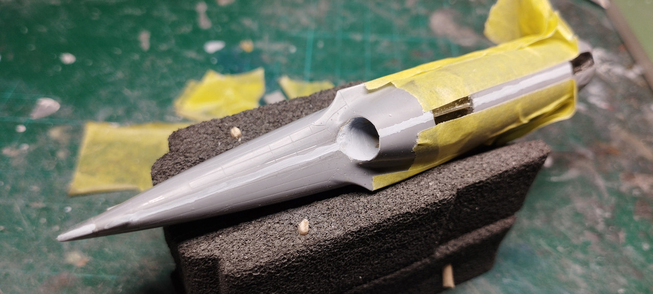

andreialiДата: Вторник, 03.12.2024, 13:26 | Сообщение # 7
Думаю после склеивания двух половинок фюзеляжа,затолкаю
туда двухкомпонентной тамиевской шпатлевкой

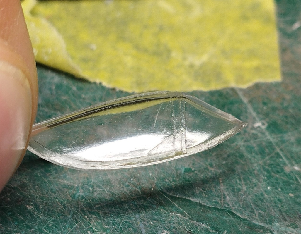

Также на фонаре кабины виден уголок-косынка,не понятно для меня,на оригинале нет

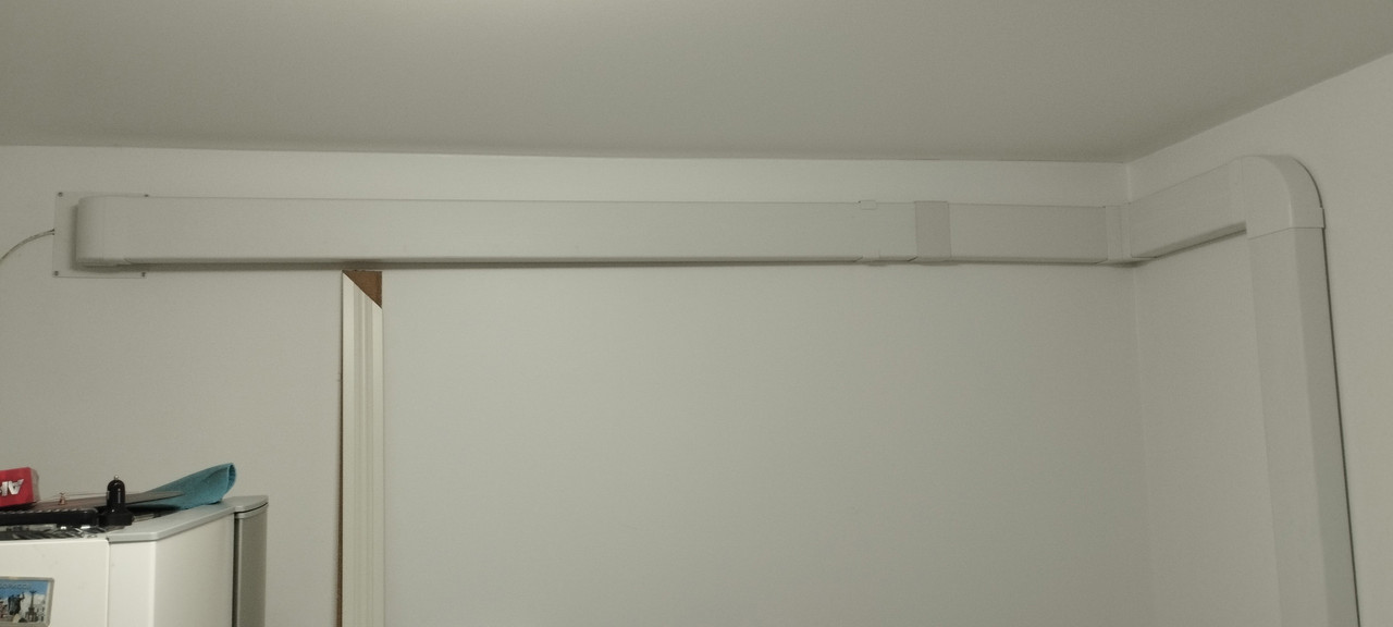

Мда,настроение чтот сомвсем не кудышное...

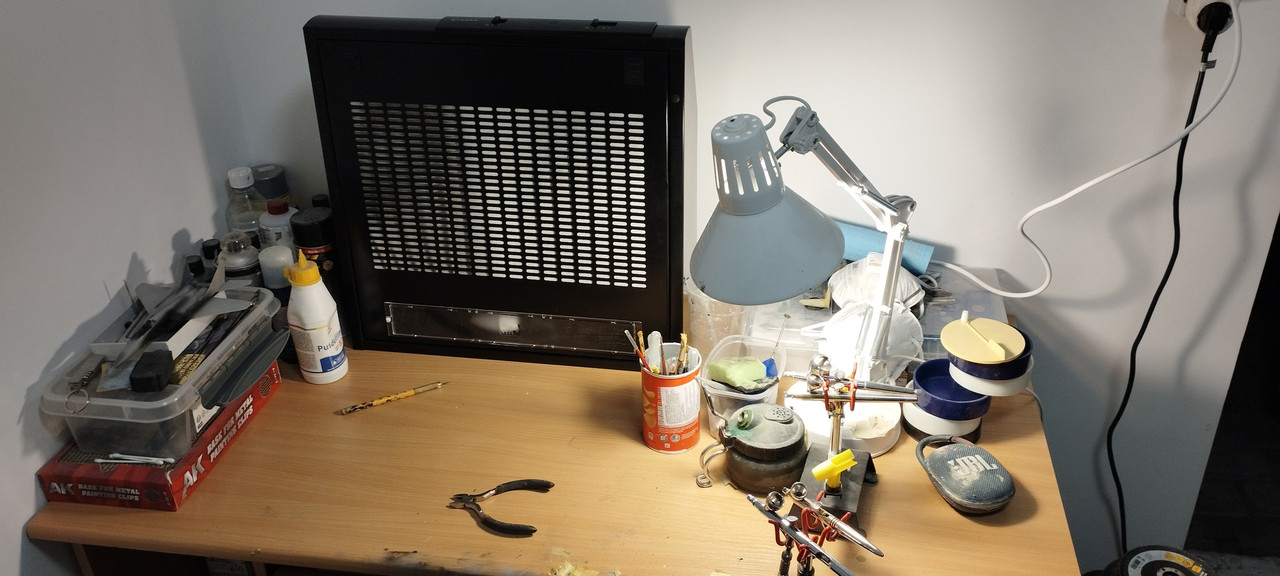

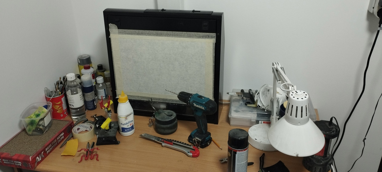

Все давно хотел вытяжку сделать,ибо мои жалуются на запахи.Разбавляю в основном лаки тинером от тамии,от сюдого такое себе запах.
Купил кухонную вытяжку и пластиковые трубы

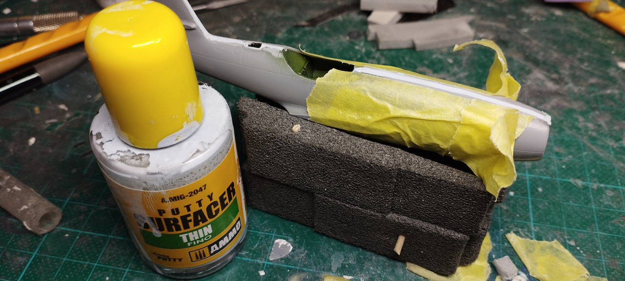

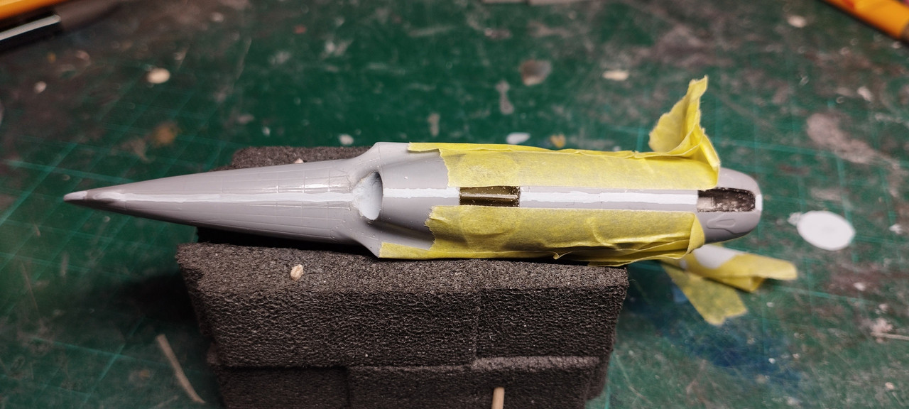

andreialiДата: Воскресенье, 15.12.2024, 23:12 | Сообщение # 13

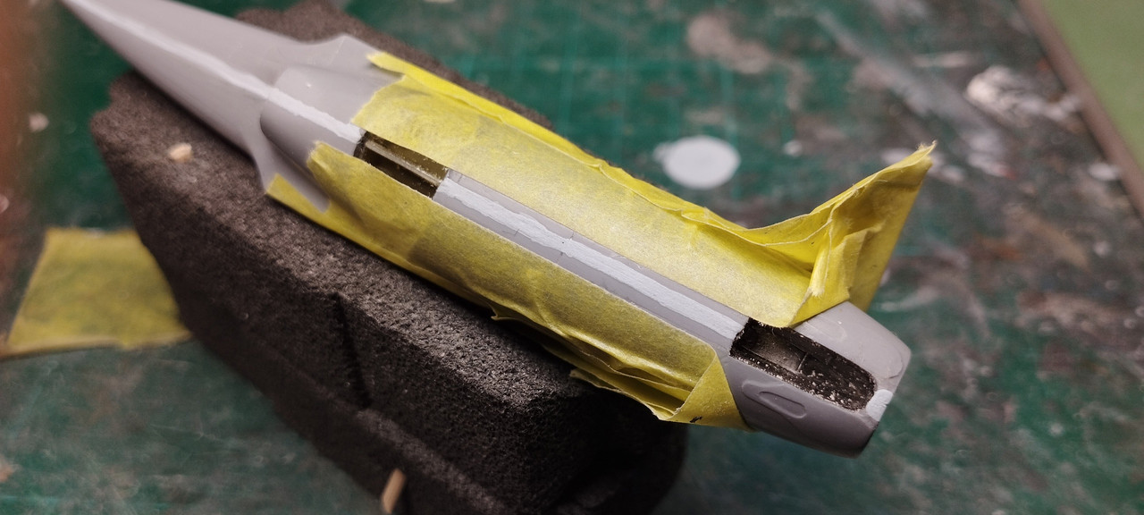

По самолету,склеил две половики,прошелся жидкой шпатлевкой по швам.Закрыл дырень двухкомпонентной тамиевской шпатлевкой,теперь шлифовать, восстанавливать
расшивку
Косынка на правой стороне фонаря. А референтное фото - левый борт. Фото правого борта есть? Не может быть, чтобы эта косынка была для крепления ручки открывания/ сдвигания фонаря - как раз для праворуких пилотов?
