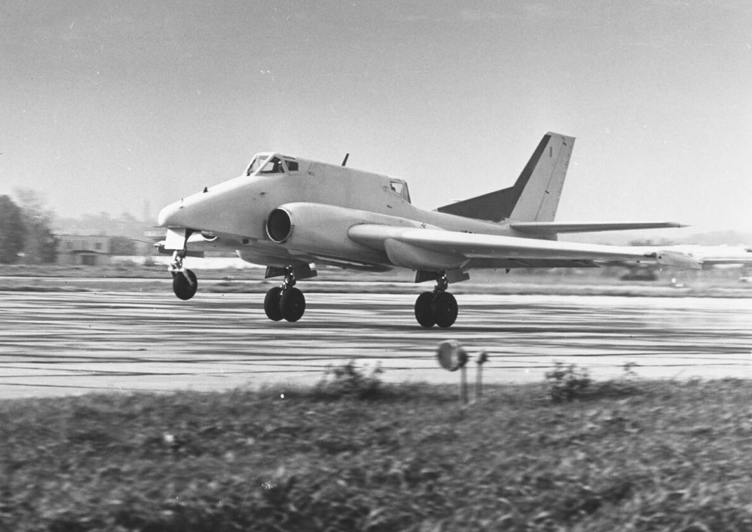

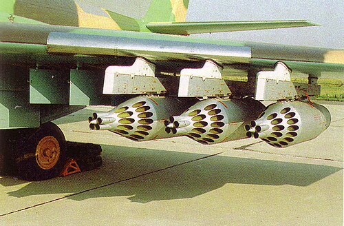

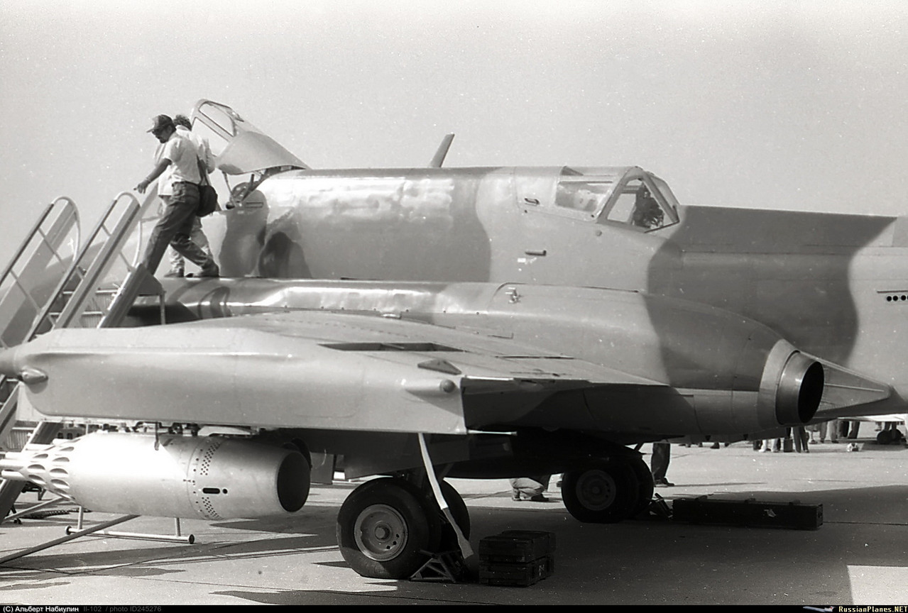

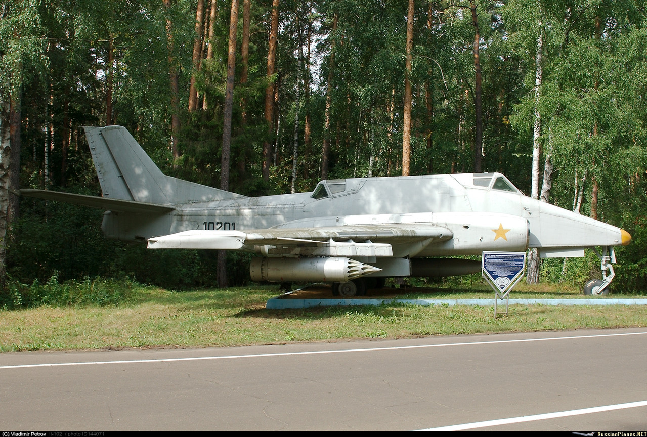

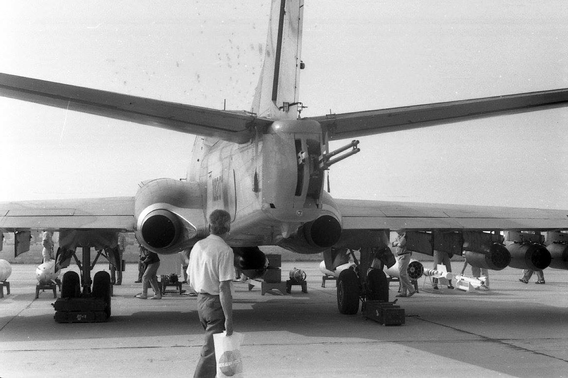

Всем привет! Посовещавшись Димой ,решил открыть новую тему,надеюсь тема не заброситься надолго.Як-23 пока на паузе smile

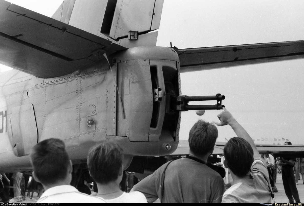

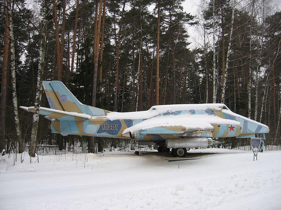

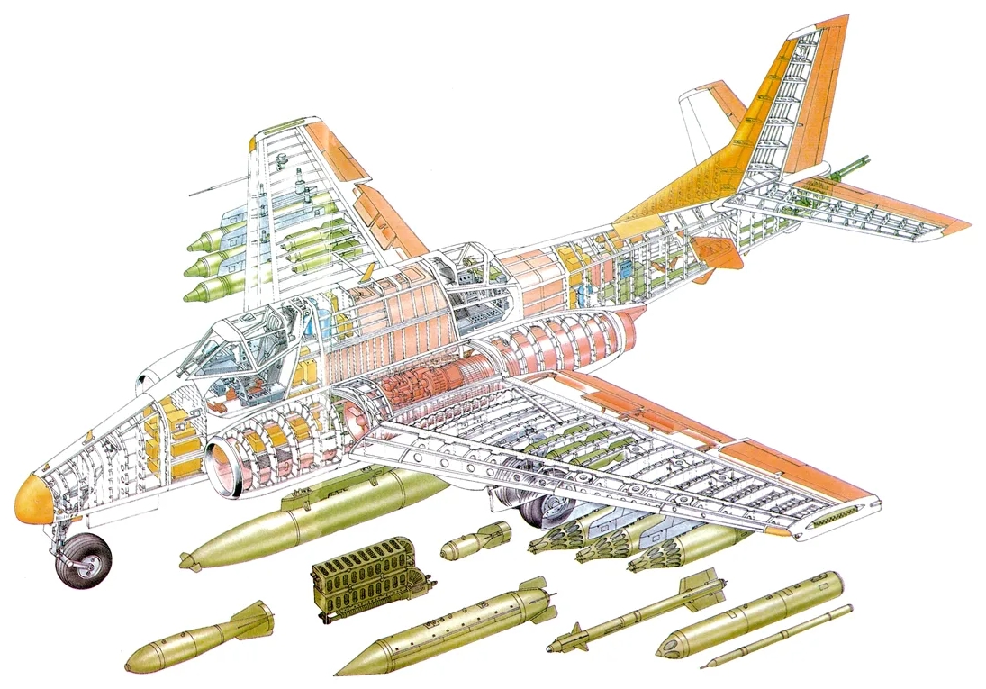

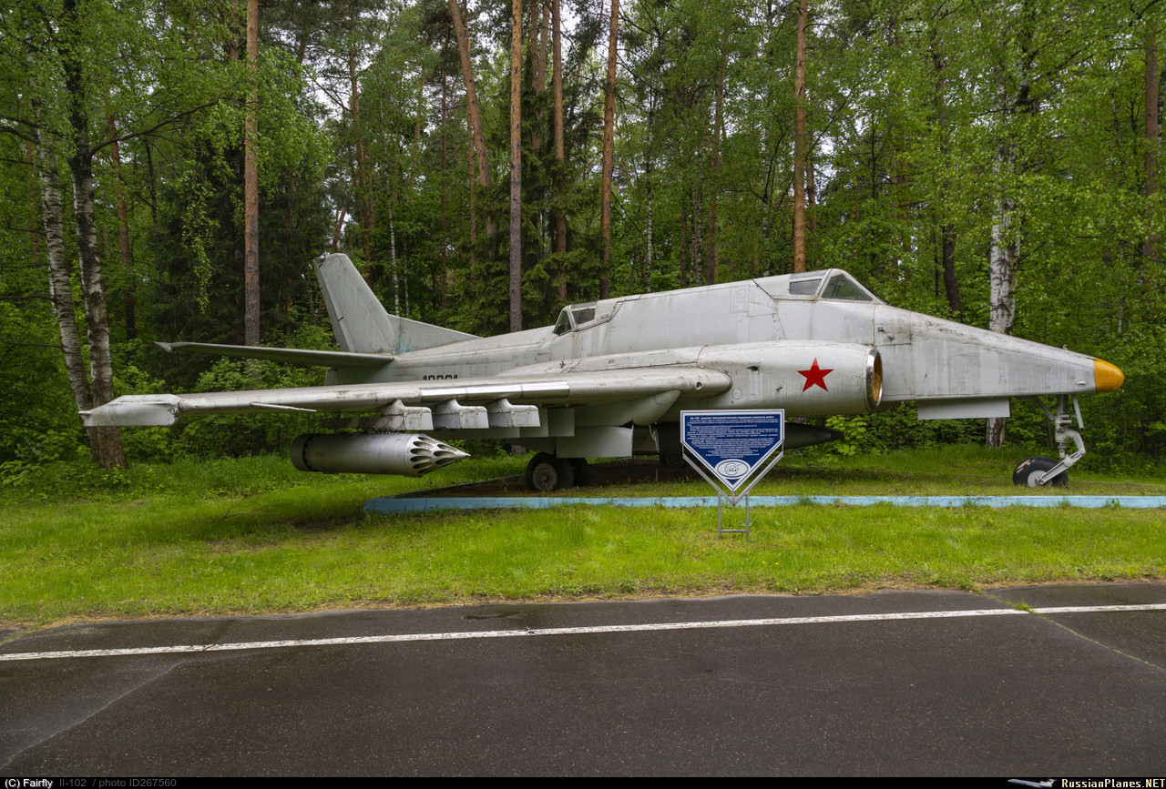

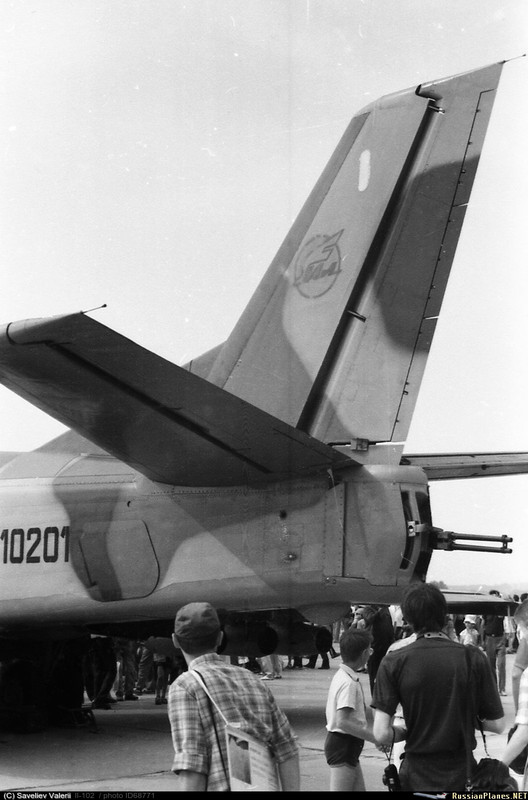

Самолет не строевой, экспериментальный,конкурент Су-25 так сказать.
Разрабатывался в КБ Ильюшина с 1970-х годов под руководством Г.В.Новожилова Является глубокой переработкой Ил-40
Самолёт строился с мая 1980 года по январь 1982 года. Конструкторы отказались от концепции бронекорпуса, оставив бронирование лишь для пилота, стрелка, двигателей и частично системы подачи топлива.Пушечное вооружение состояло из спаренной 23 мм пушки ГШ23Л у стрелка и 30 мм подвижной курсовой автопушки 9А-4071К с боезапасом на 500 снарядов. Боезапас задней турели расположили в передней части хвостовой секции фюзеляжа ближе к центру массы самолёта, около 3 м от орудия. Подача снарядов осуществлялась с помощью специального механизма электроподтяга ленты, которая подается в подвижную часть орудия через сквозную ось нижнего вертикального шарнира.Самолёт строился с мая 1980 года по январь 1982 года. Конструкторы отказались от концепции бронекорпуса, оставив бронирование лишь для пилота, стрелка, двигателей и частично системы подачи топлива.
Свой первый полёт совершил 25 сентября 1982 года.Хорошо прошёл лётные испытания, но в серию по ряду причин запущен не был. Самолёт экспонировался на выставке «Мосаэрошоу-92».В 2005 году опытный образец самолёта № 10201, до этого находившийся на хранении в ЛИИ, был покрашен и установлен как памятник.
Это вкратце smile
Также можно почитать обзор вот тут https://scalemodels.ru/article....02.html

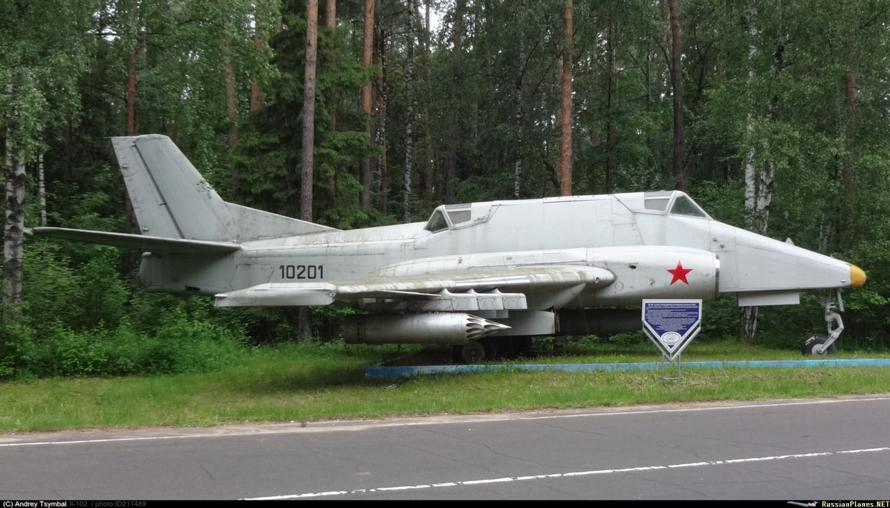

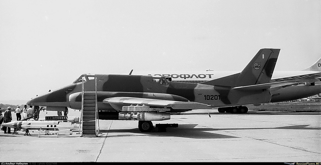

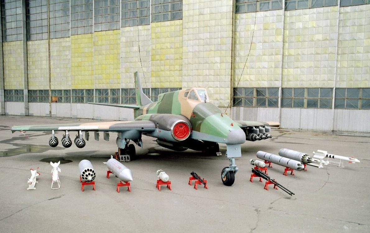

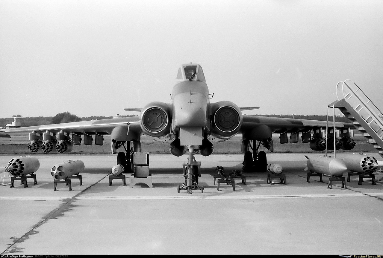

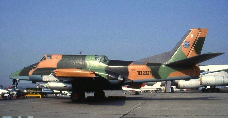

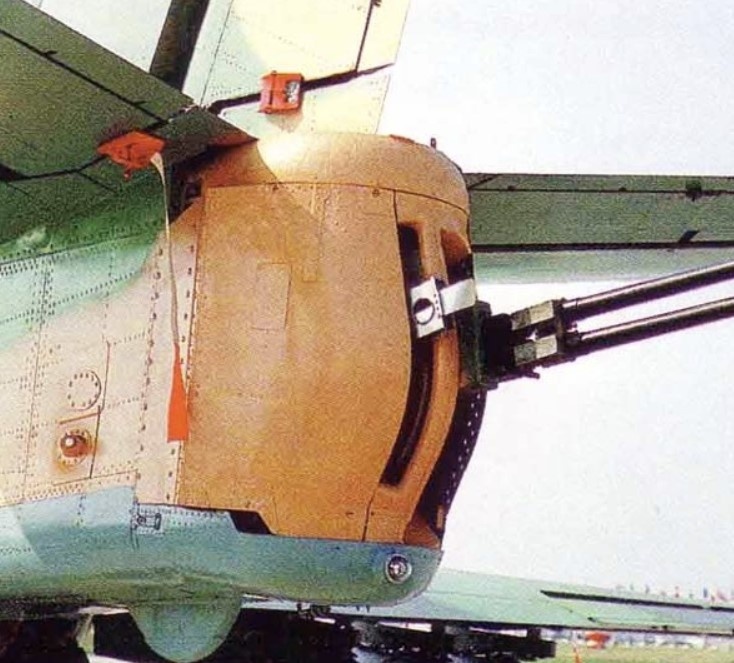

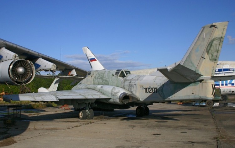

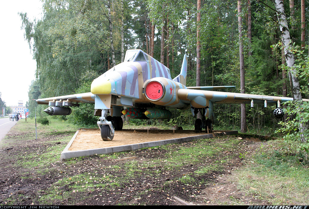

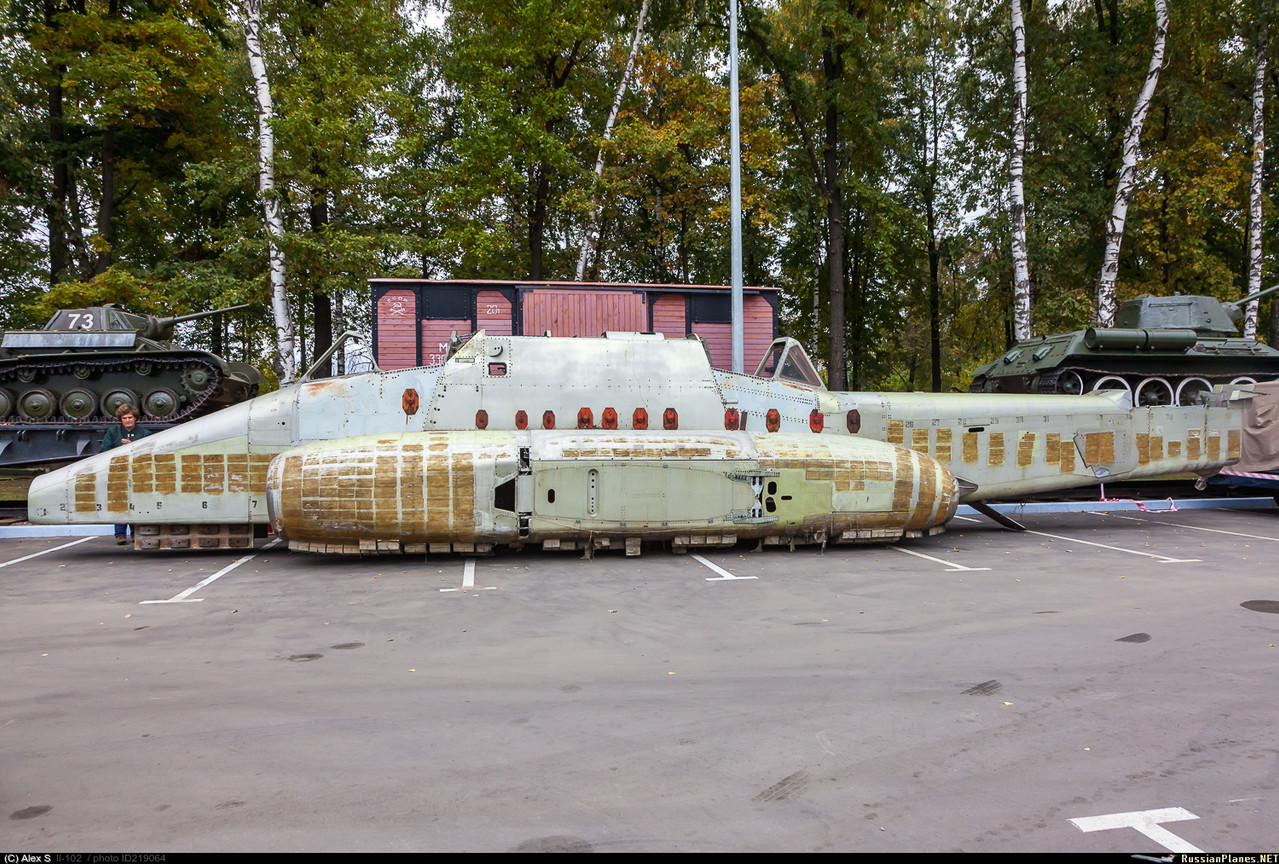

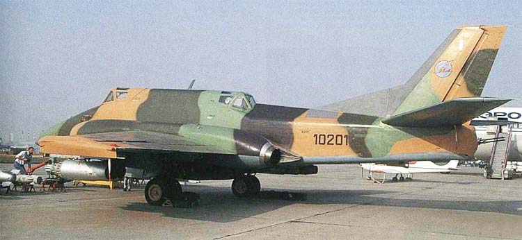

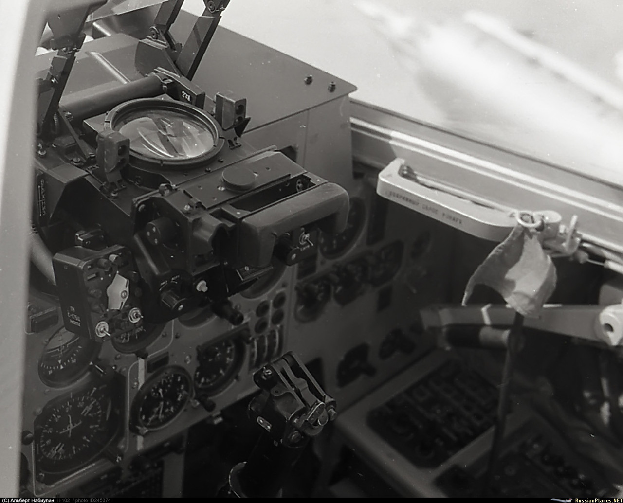

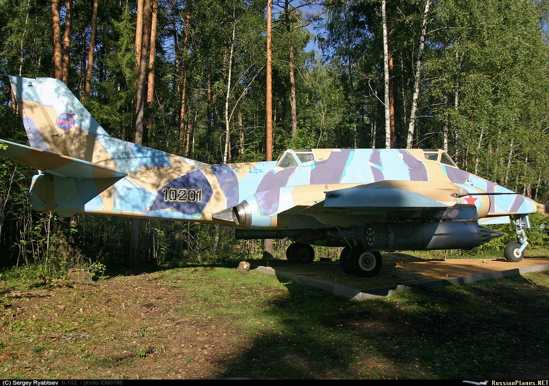

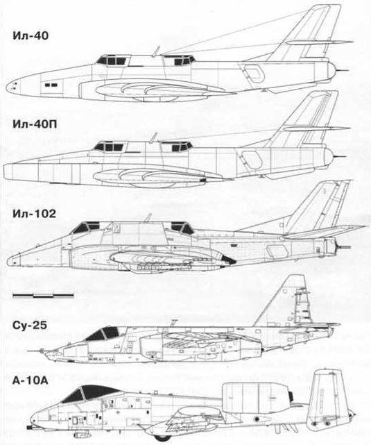

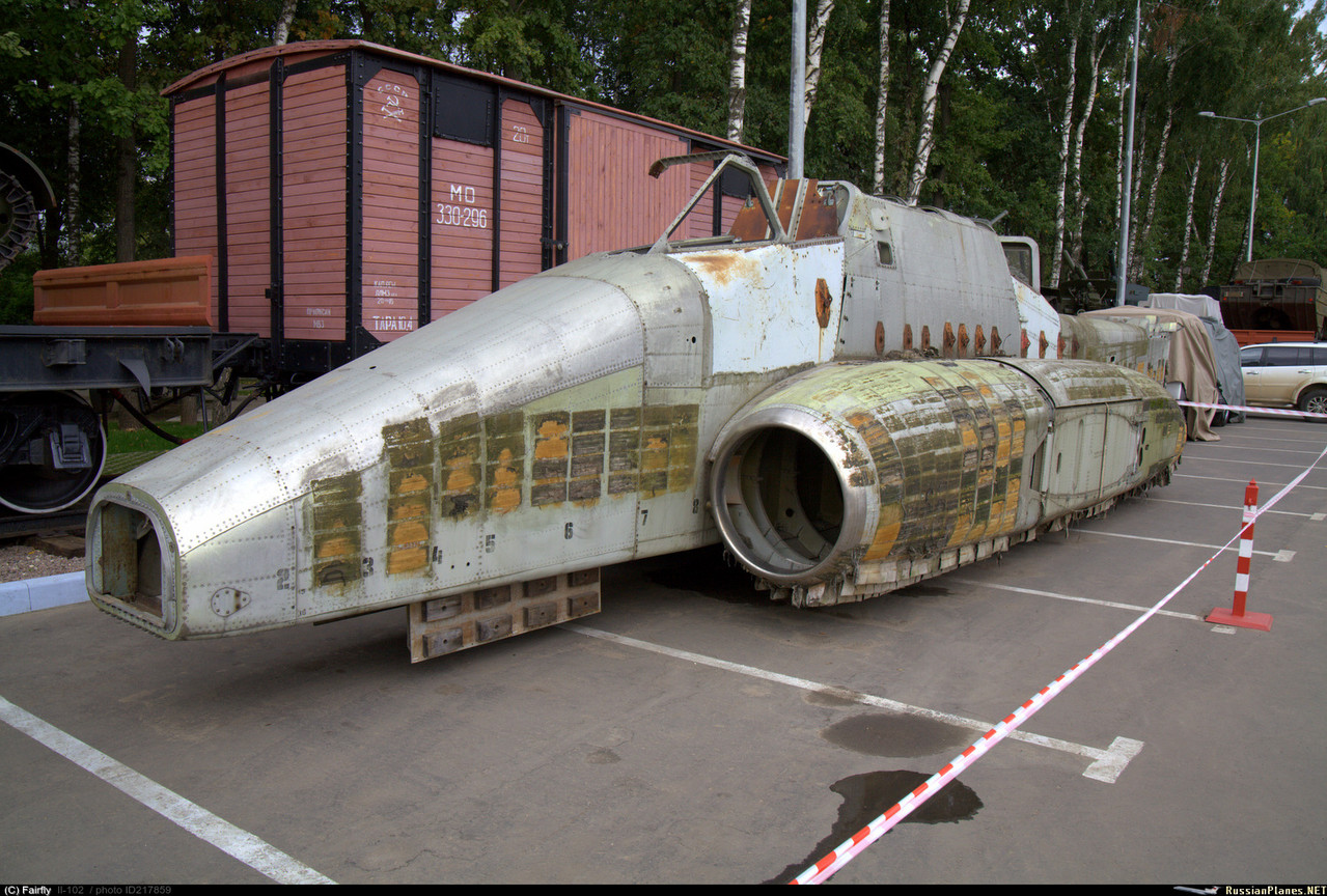

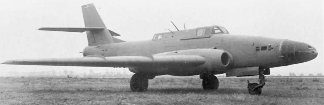

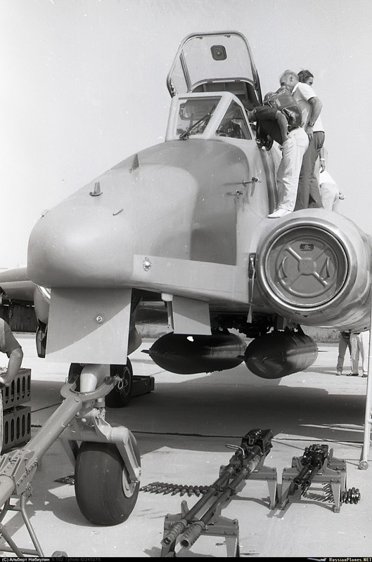

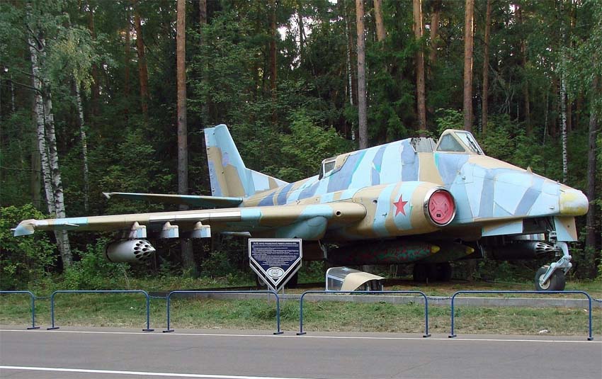

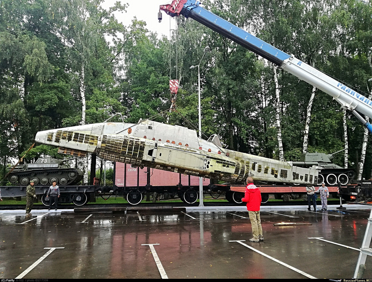

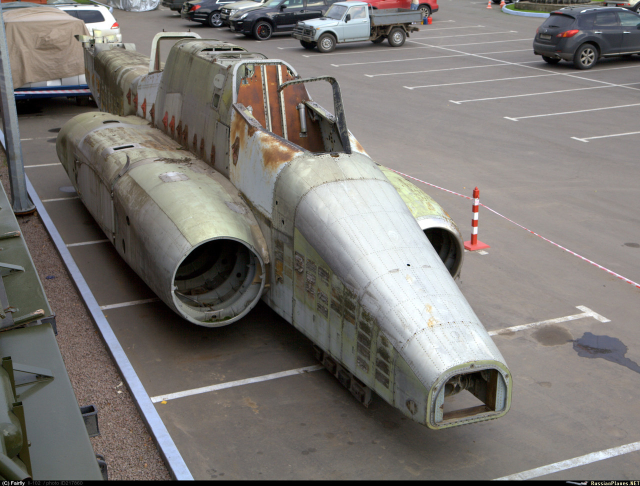

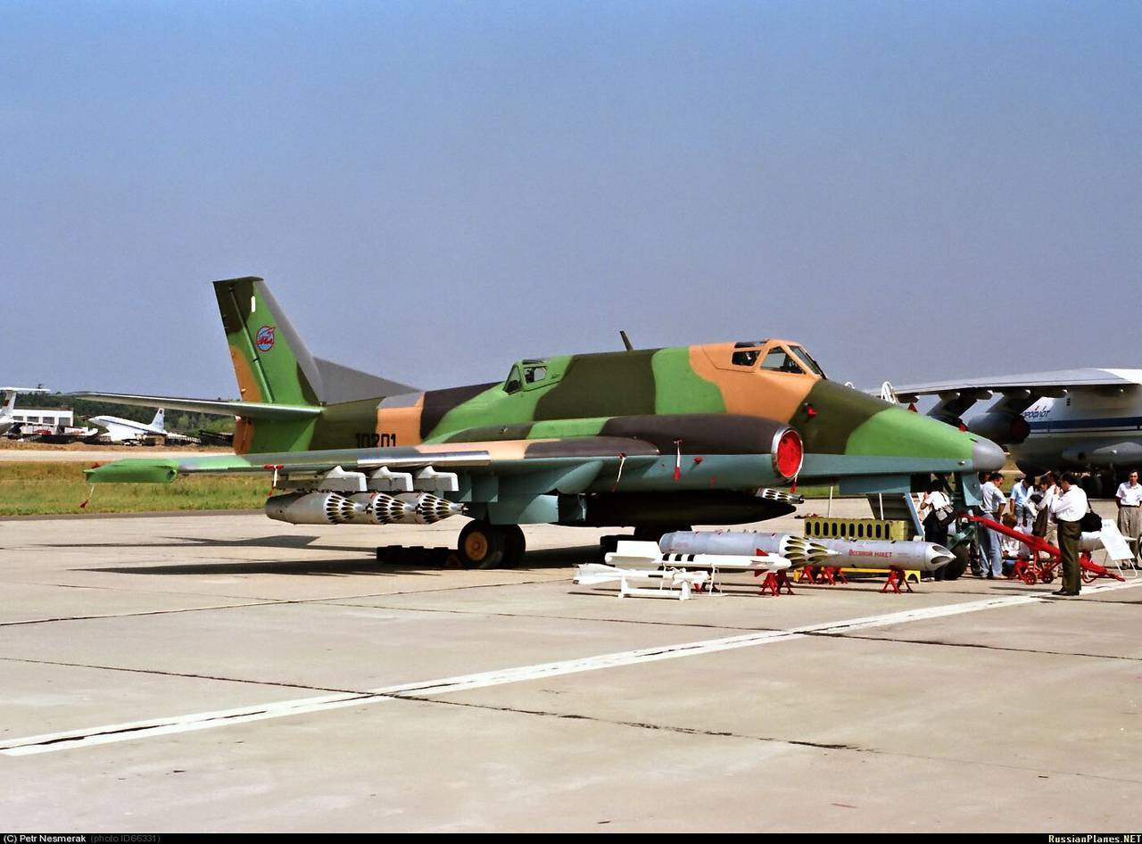

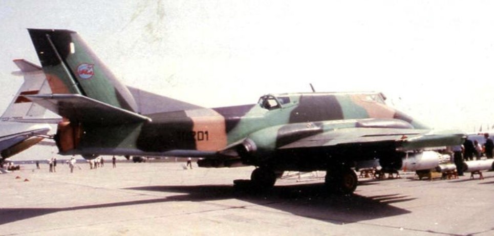

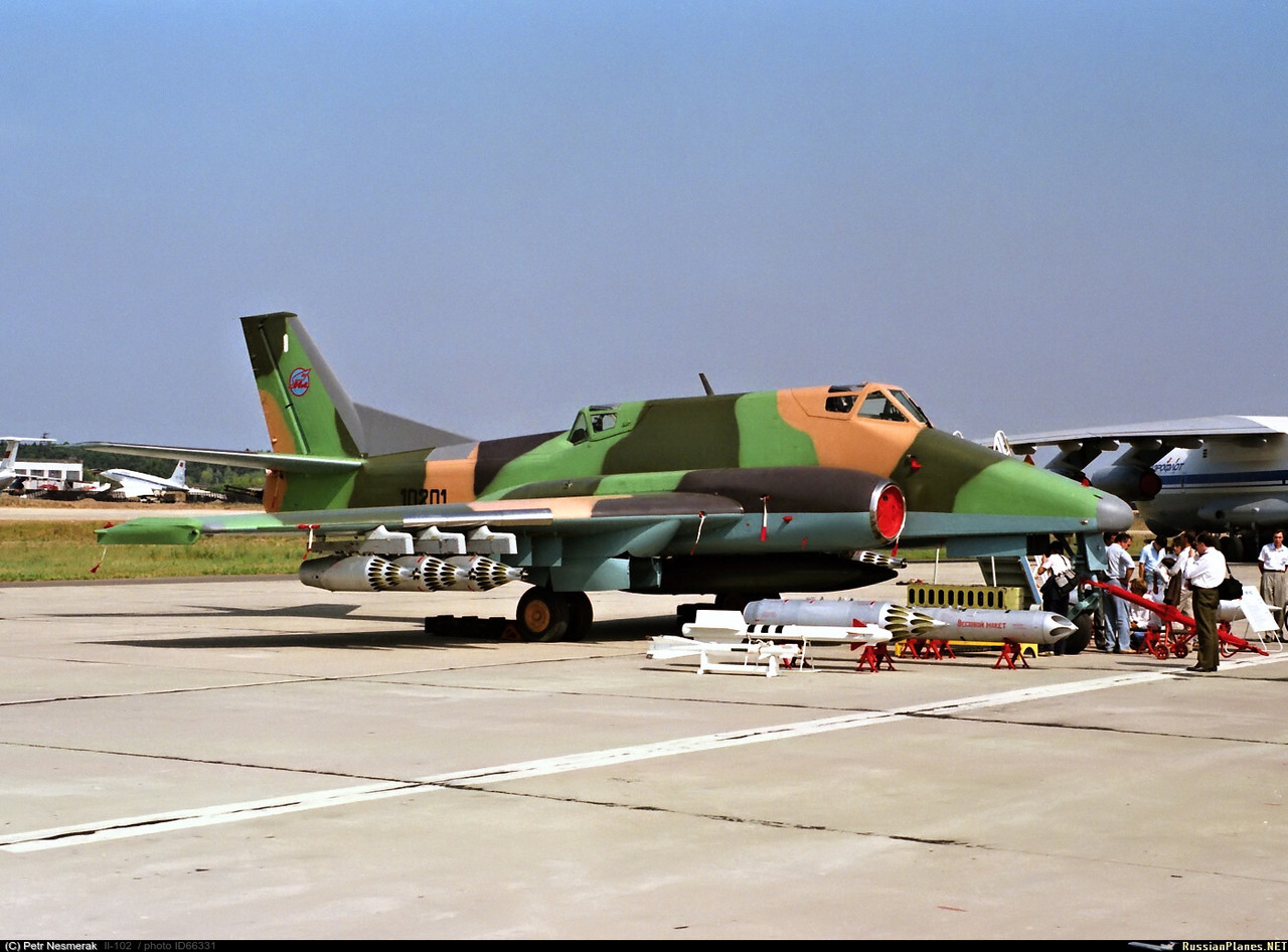

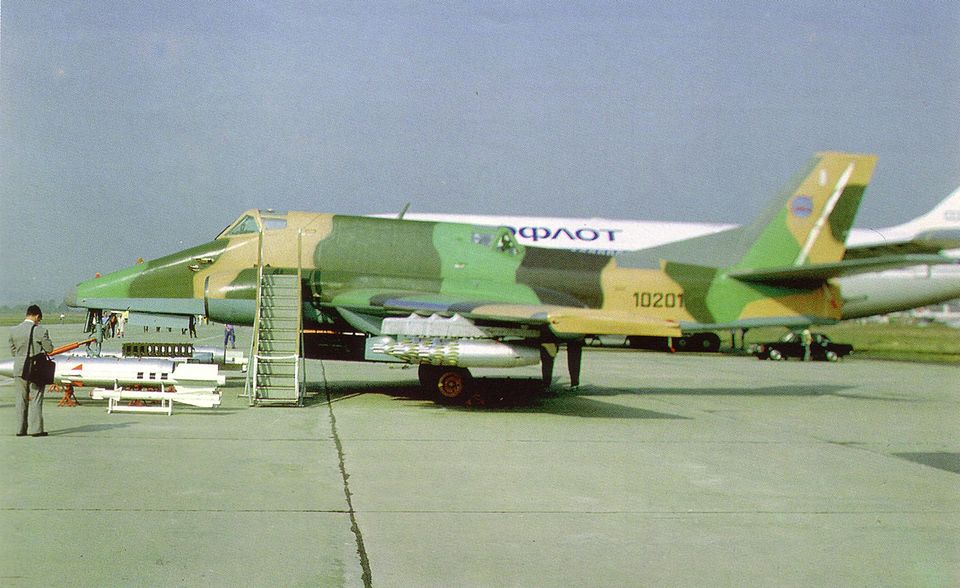

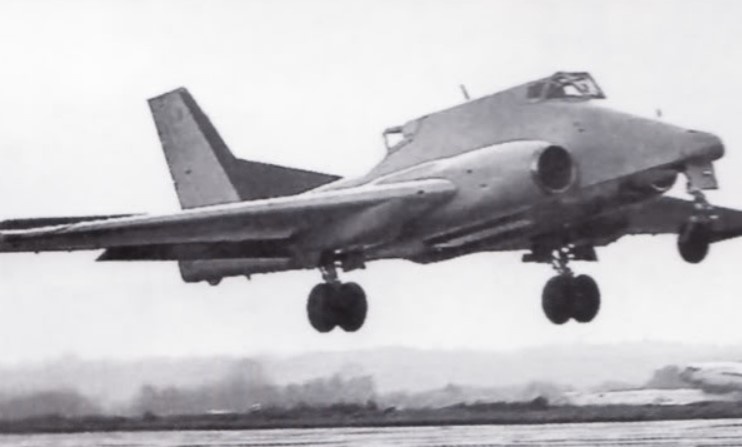

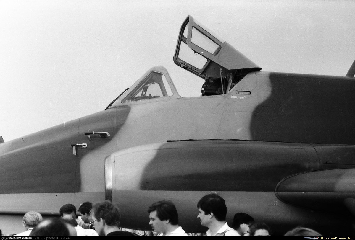

Фотки из сети

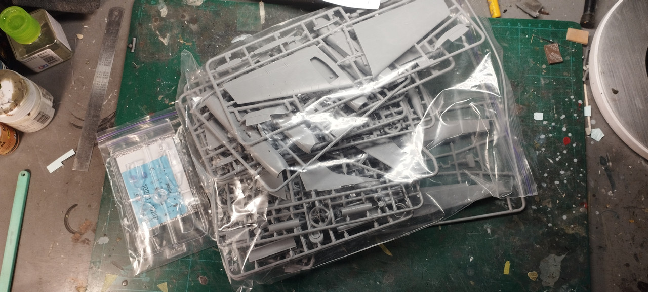

Ил-40 от Амодел и тоже есть и ждет своего часа smile
andreialiДата: Понедельник, 16.03.2026, 00:22 | Сообщение # 3
Сообщений: 4458
Репутация: 301
Начало положено,так что в путь! smile

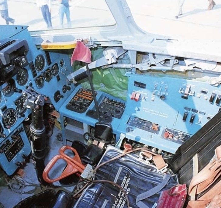

Пока с кабиной разбираюсь,еще фоты попались,но как всегда не то ,что нужно на данный момент.

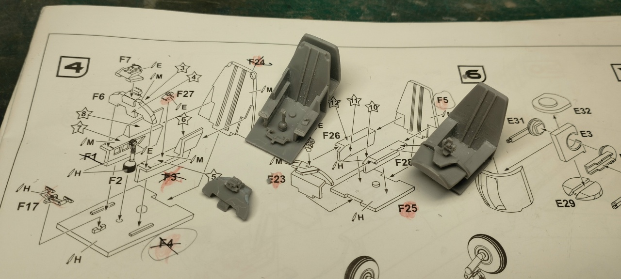

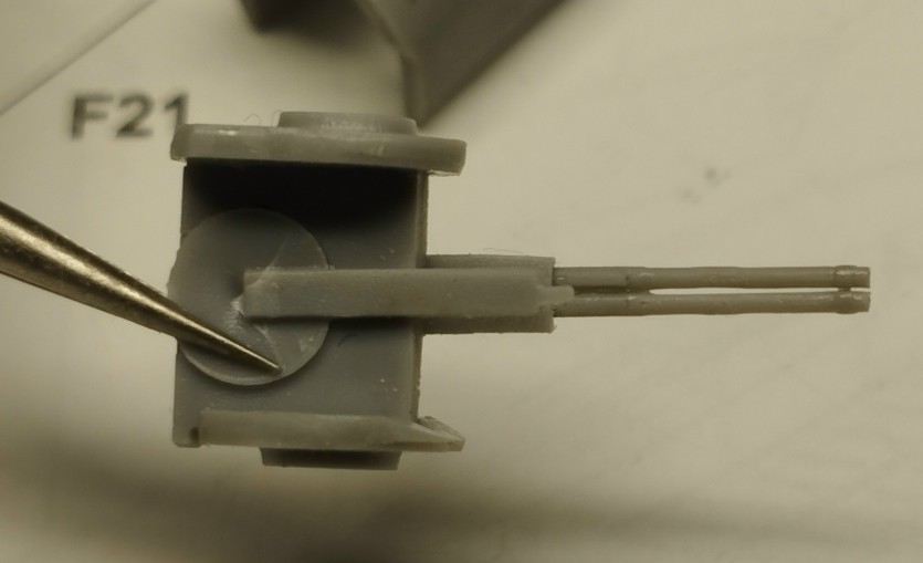

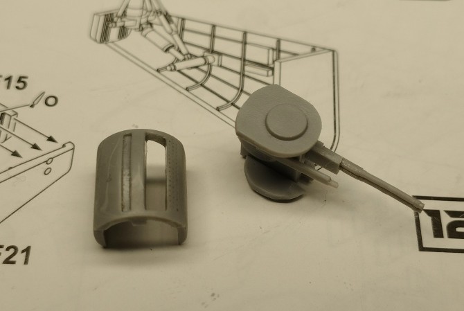

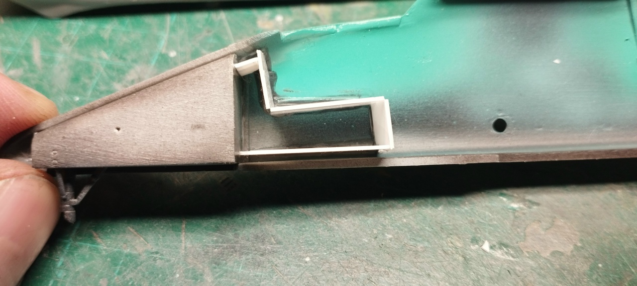

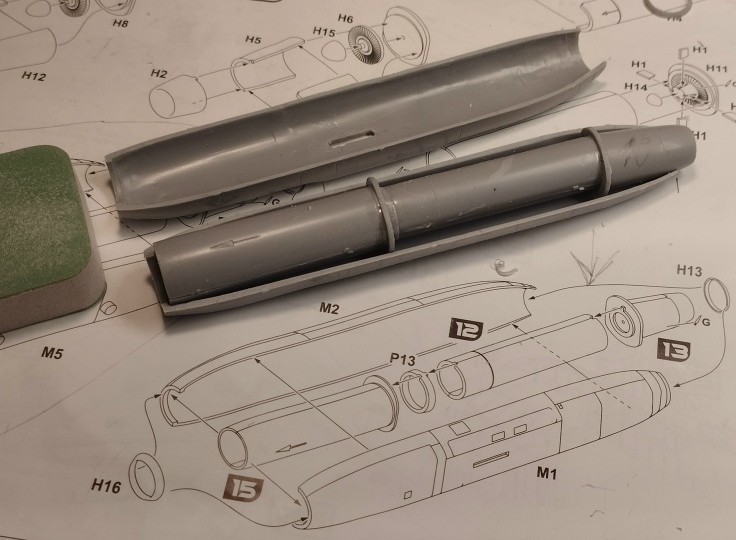

Немного фоток скину сборки.Что тут сказать,подгонка и еще раз подгонка деталей.
С нишей для переднего шасси,не понимаю зачем было из двух половинок делать,как там зачищать внутри шов,не понятно
И немного нутра "кабин"пилотов
Как зачем? А кайф от сборки получить? smile В общем, если сурьезно, пути и мысли конструкторов неисповедимы, н разгребать в данном случае - тебе.

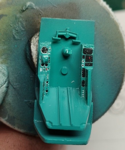

Пока все норм,ну,почти smile .Как я и писал,каждая деталь надо обрабатывать надфилем,наждачкой.Местами утяжинки,шпатлюем,чистим.

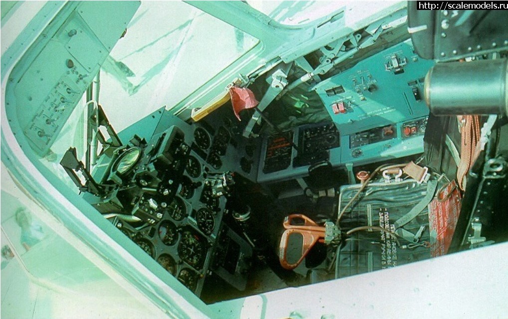

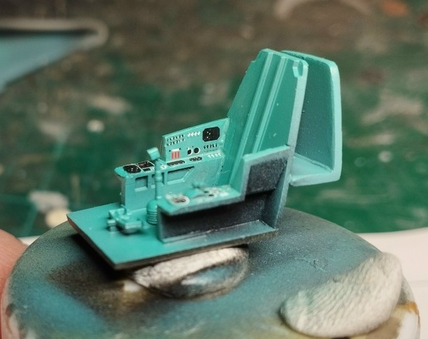

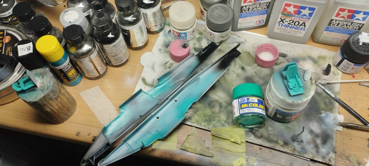

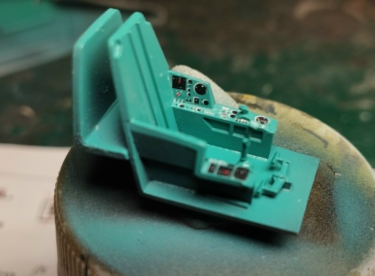

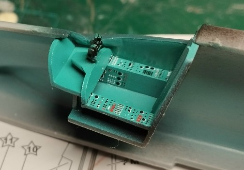

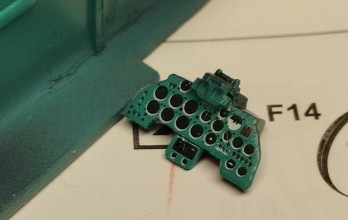

Небольшое обновление.Покрасил кабины пилотов,почти,есть мелочи которые надо покрасить черным цветом.

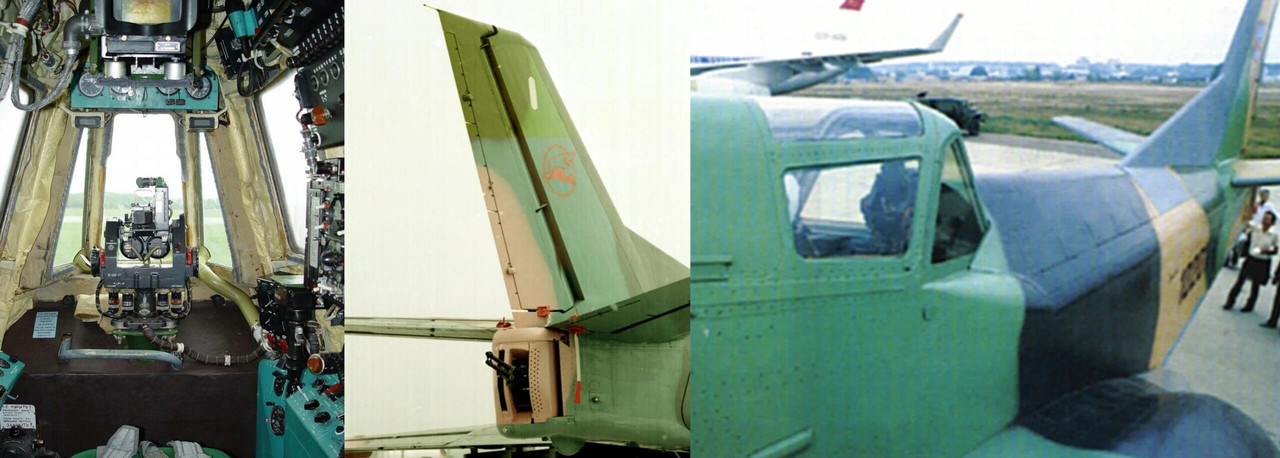

Производитель модели предлагает Humbrol 47 sea blue
Ну не знаю,по мне цвет не тот что в оригинале,хотя,то, что на фото, возможно фото тоже искажен цвет.Но по мне мистер колор С391 больше подходит.

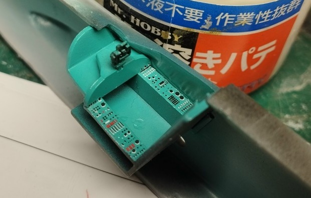

Установил декали на приборку,местами длинноваты,но н проблемные.

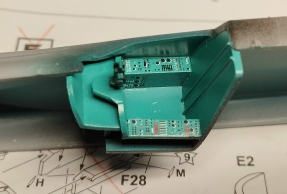

andreialiДата: Вторник, 24.03.2026, 00:23 | Сообщение # 10
Сообщений: 4458
Репутация: 301

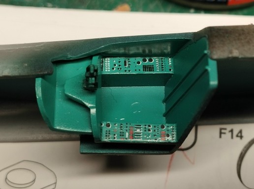

Забыл скинуть фоты кабины

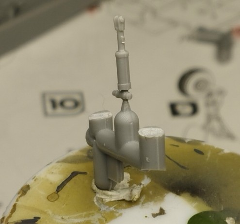

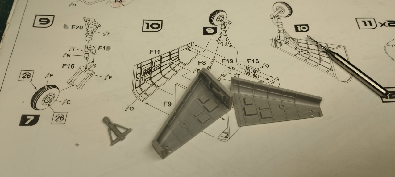

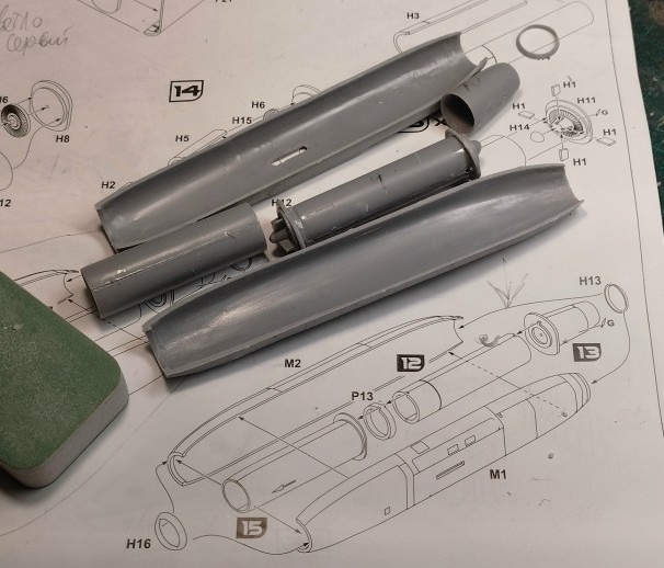

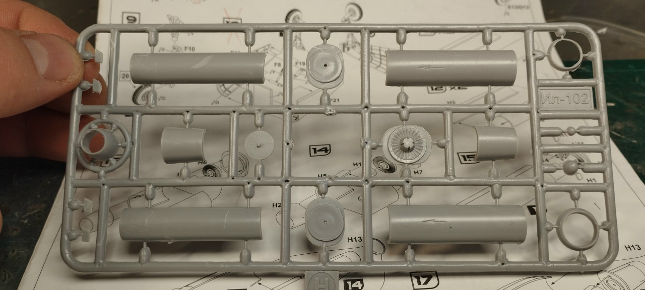

Не все вчера выложил.

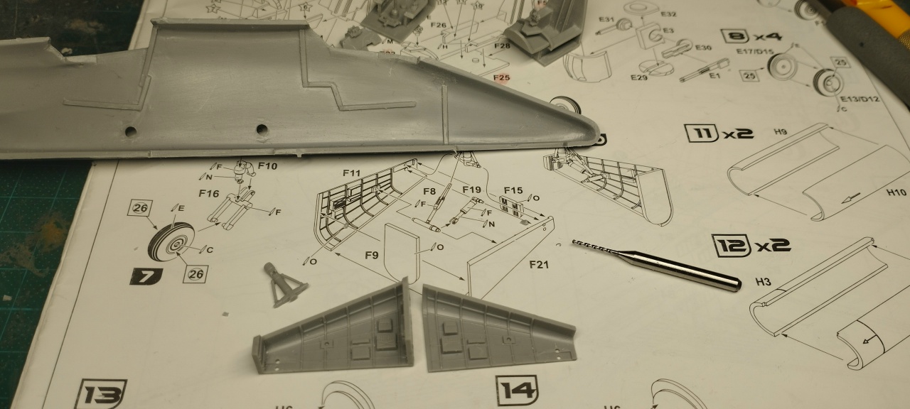

Движок,тут главное не перепутать куда ставить собранные узлы,очень внимательно надо в  инструкции смотреть на цифры!
Вот что мне нравится в этом наборе,пластик,обрабатыается исключительно классно!

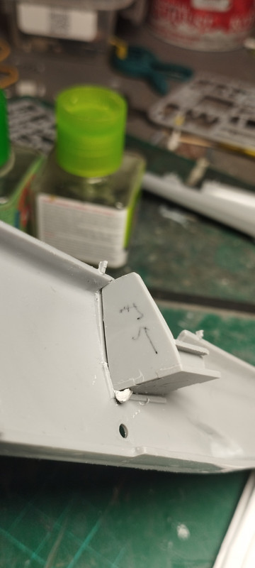

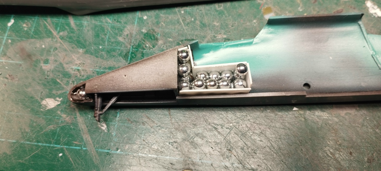

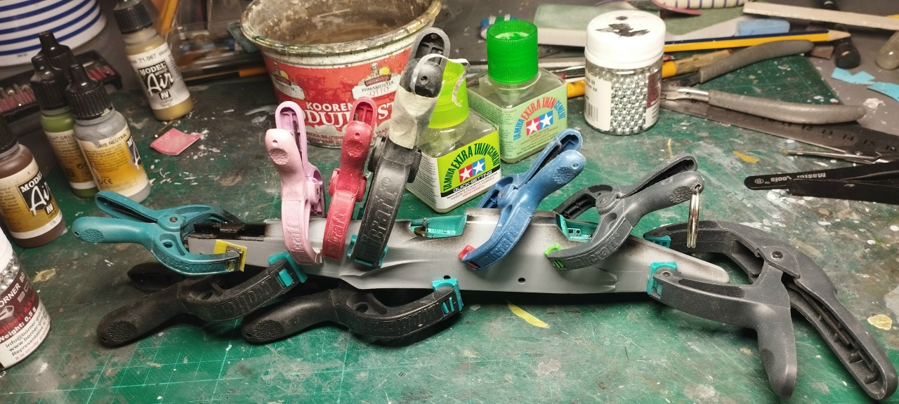

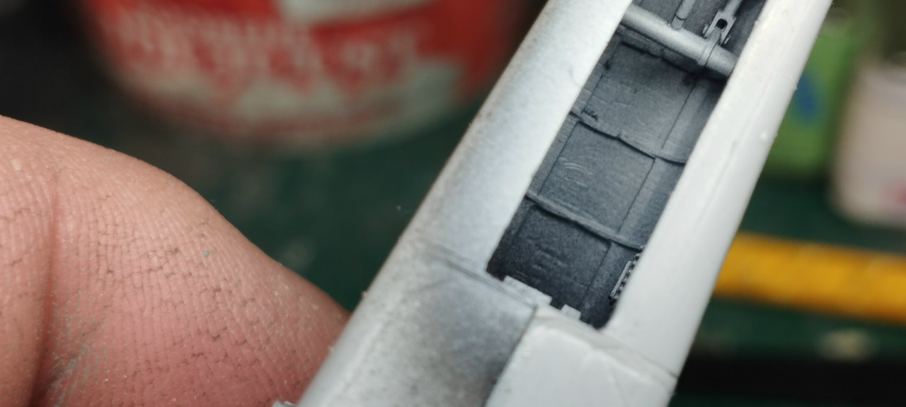

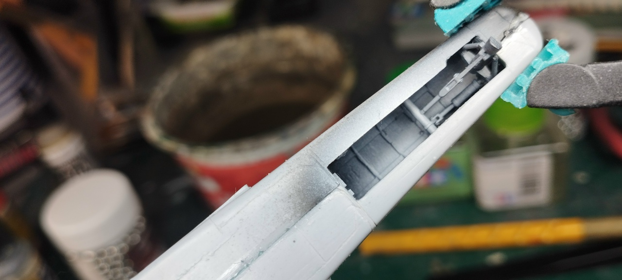

Вчера склеил некое подобие ящика для противовеса,чтоб модель на дыбы не вставала надо чтот тяжелинькое приклеить.В данном случаи накидал стальных шариков
и залил цианоакрилатным клеем

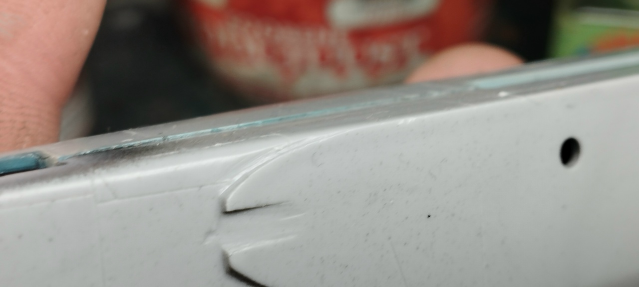

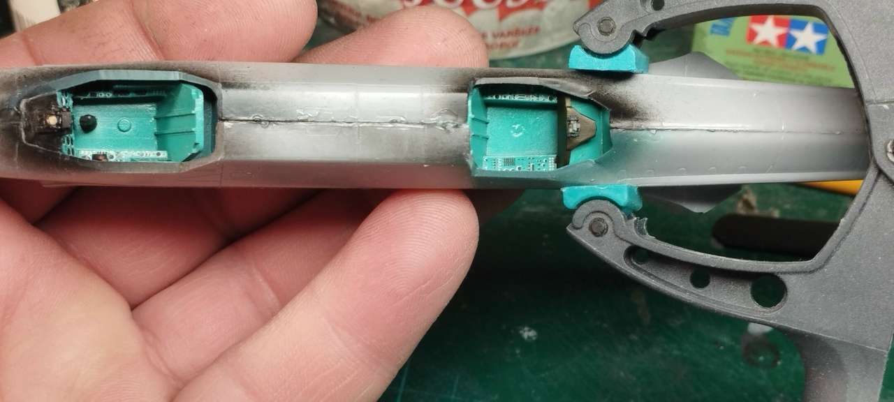

Склеил две половины фюзеляжа,не стыковки,смещение,ну када уж без них smile
Кстати ниши шасси, стык получился на удивлении хорошо
