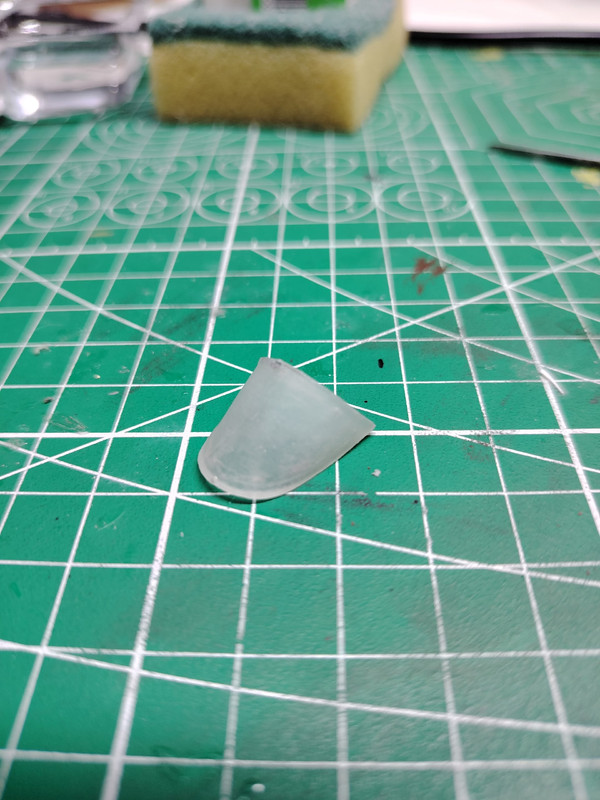

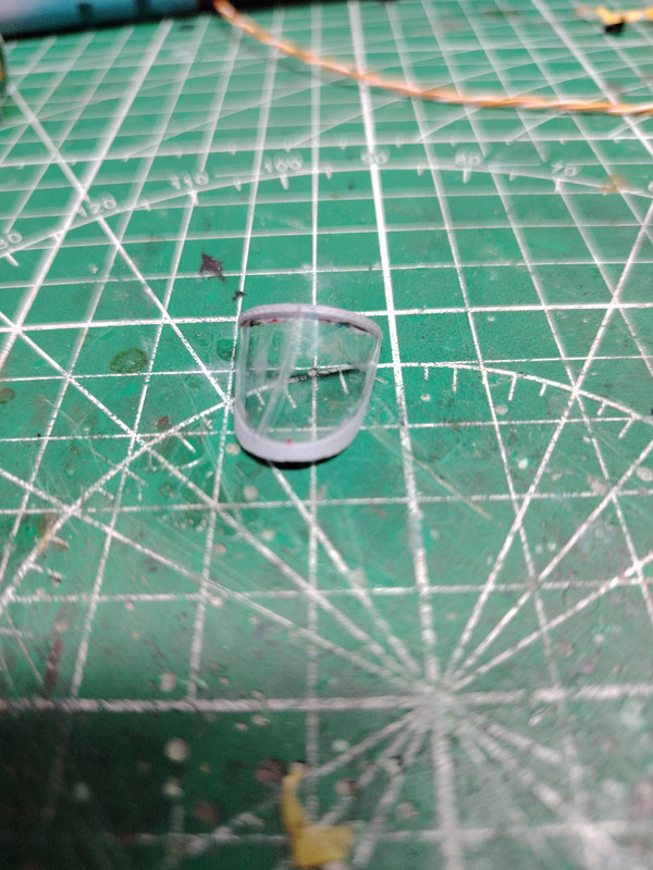

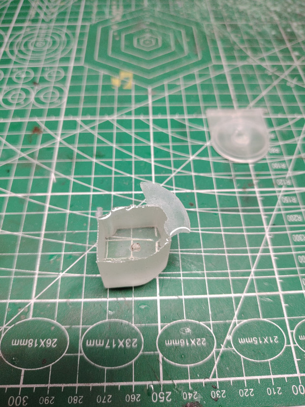

СанычДата: Воскресенье, 14.09.2025, 10:04 | Сообщение # 21
Сообщений: 620
Доброе утро коллеги и друзья!
Давненько не обновлялся, ну значит продолжим.......
На самом деле как бы я не хотел все уныло и печально, как вы знаете вышел казусу с лобоком фонаря, повторяться не буду, выше есть описания .....
Вариантов было много что придумать и выйти из этого положения, например,: в лабак влетел баклан))))) или ворона........
Купить донор модель и позаимствовать деталь остекленения там ( сразу хомяк проснулся).
Ну мы блин пошли другой дорогой более сложной и муторной литьем из смолы.
Пришлось покупать силикон и смолу...

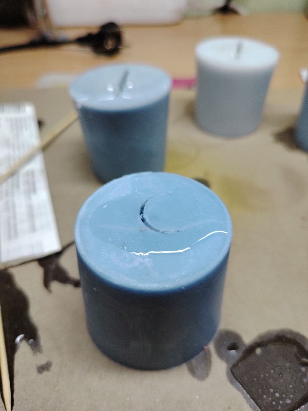

На дно банки (из под анализов, на них есть шкала мерка с мл. очень удобно при смешивании компонентов) я разместил деталь все той  больной детали, зубочисткой прижал в распор что бы она у меня при заливки не сместилась, обработал все разядинителем ну и далия залил силиконом, через сутки  достал форму и у же туда залил смолу.......
Ну и через пару суток достал уже деталь ну  плюсом и минусом, плюс-то что целый, минус-то что мутный
Вот тут и начались приключения и танцы с бубном  и вливания бабла на различные расходники для результата прозрачности.
Вход пошла наждачная бумага от 800 до 6000 фракции, потом полировка палиролью, купания в фатуре ну чего я хотел не смог добиться один фиг мутность присутствовала.
Хотя когда заливал редукторы на электровоз обратил внимания на смолу что она прозрачная( я это к тому что бы отбросить что какая то смола неправильная)
Тут даже промелькнула идея запустить его в полет с 9 этажа....... Вот не в руку он, ну вот собирал жд технику, собирай дальше нет черт дернул..........

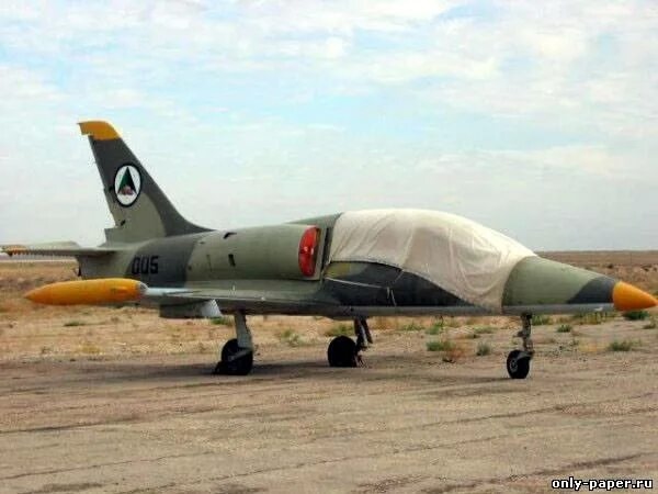

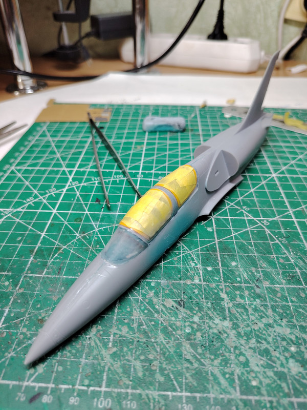

Пришел к выводу ну чтож ну вот так по завершению накрою имитация чехла с двину на лабак ну ак как еще.......

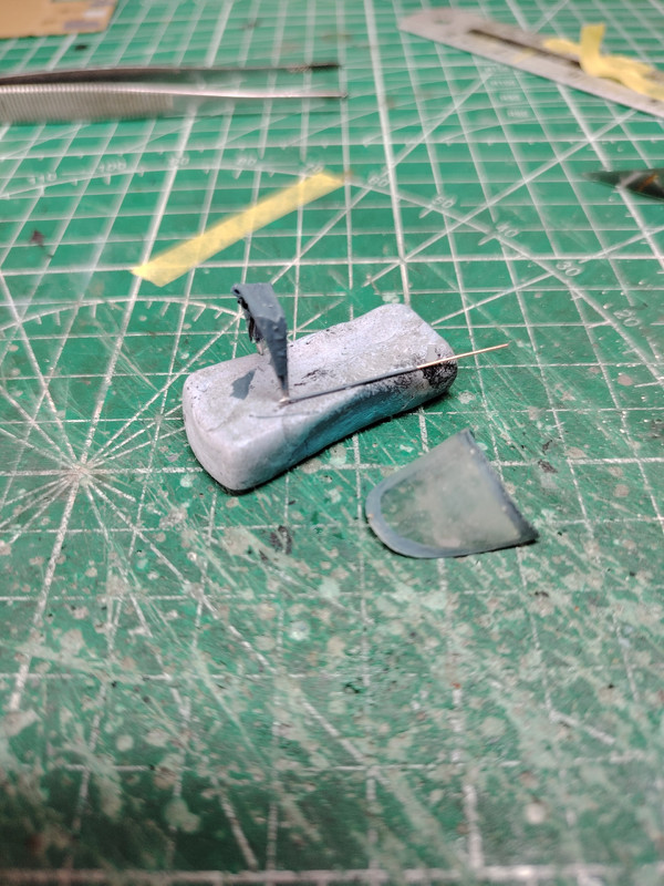

На фото сам лабак бедовый из смолы и шторка в первую кабину.....
Ну и фото уже установленого на свои места и закрыто масками....
HartДата: Воскресенье, 14.09.2025, 15:48 | Сообщение # 22
Отличный выход из положения!
