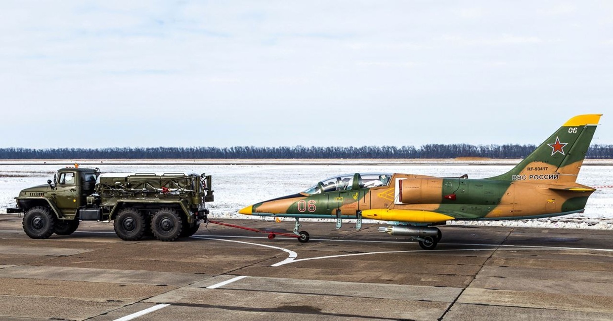

АПА-5Д;аэродромный подвижной электроагрегат (АПА-5Д) на шасси автомобиля Урал-4320 выполняет функции запуска авиадвигателя ну и соответственно еще выполняет функции буксировки самой авиатехники на аэродромах.
Фото взято с просторах интернета:
Собственно что меня и сподвигло на этот проект (фото выше)
По привязке; будет борт 704 УАП.

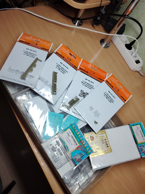

За основу  взят главный герой от Trumpeter L-39C с не особо богатым содержимым три платы с литниками  маленькая платка с безполезным фототравлениям. Декали скудные и то пилотажной группы.
Пришлось многое докупать: Декали технички, фототравления интерьер кабины и различных деталей по самим различным узлам,  ( про АПА-5Д пока не буду начинать тему, все по ходу дела).

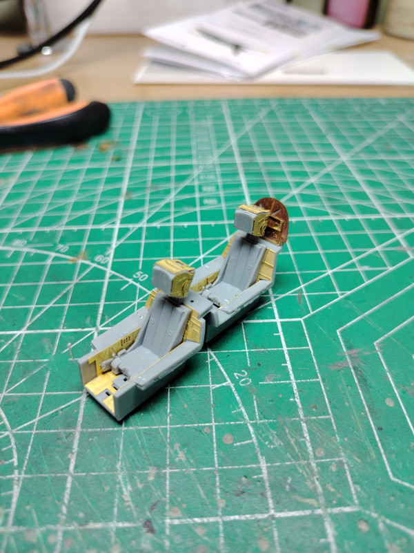

Кабина, кабинет, офис biggrin с него и начну, сам производитель ее предоставляет в скудном варианте и совсем в простом виде.
Тут в помощь допы от "Эдуарда" пришлось брать что на редкость
уже дефицит., ну мне удалось достать их посмотреть и убрать в ящик, так как стройку откладывал неоднократно. Через пару лет вышло травло с интерьером от Микродизайна ну об этом позже.

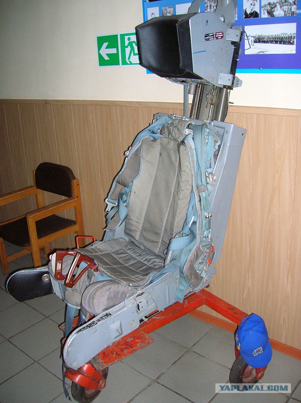

Сам процесс начал с кресел от дудки, что то отдаленное похожее на ВС-1БРИ, в смоле я не нашел пришлось тюнинговать что есть.
Тут вход пошло травло от эдуарда, на подголовники шли детали в виде накладок боковые и вверх, ну с ними вышел казус они на полтора мм меньше что не очень красиво и результат
не дал душевного спокойствия  а только широту Русского мата в адрес европейского производителя.
Алилуя выход есть и в помощь Микродизайн с ним конечно не было проблем, все встало на свое место.Отсутствия на боковых стенках ванны приборки рельефных стенок тоже выручили накладки травления от микрадизайна так же и профиль на пол, всего этого у Эдуарда не было так что Микрадизайн молодцы выручили...

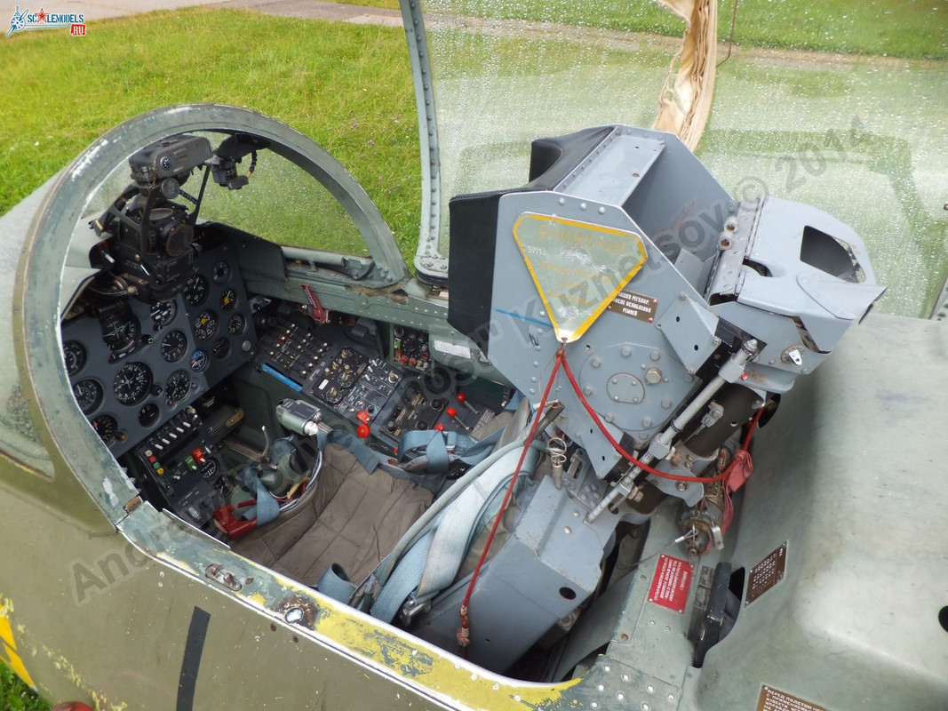

Само кресло( фото не мое с интернета)

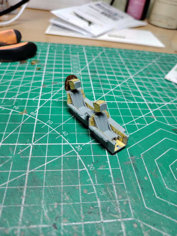

В итоге результат работы:

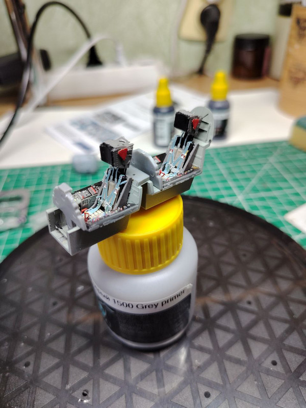

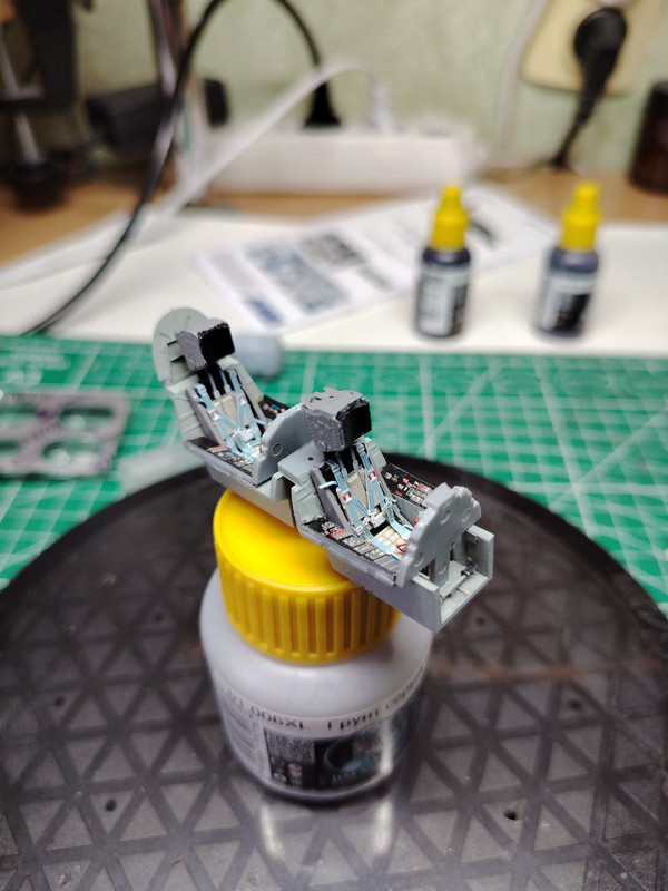

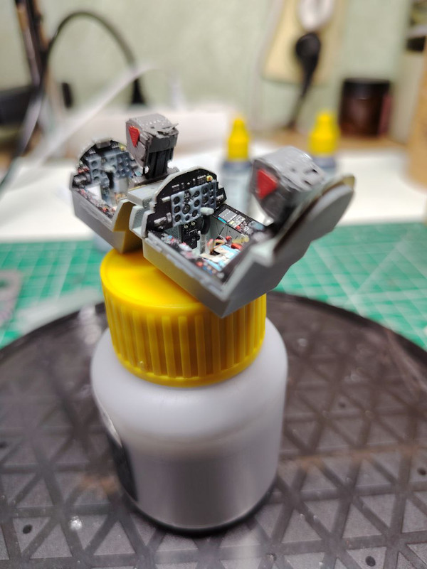

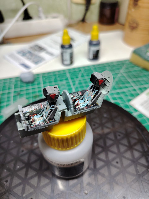

Ну тут дальше приборка все лишнее с приборок что дает производитель  под надфиль и вход опять тот же самое травло микродизайна, ну а ванну с креслами в грунт и родные цвета и ну и опять обвесы ремни и вся остальная утварь что на кресле должна быть......

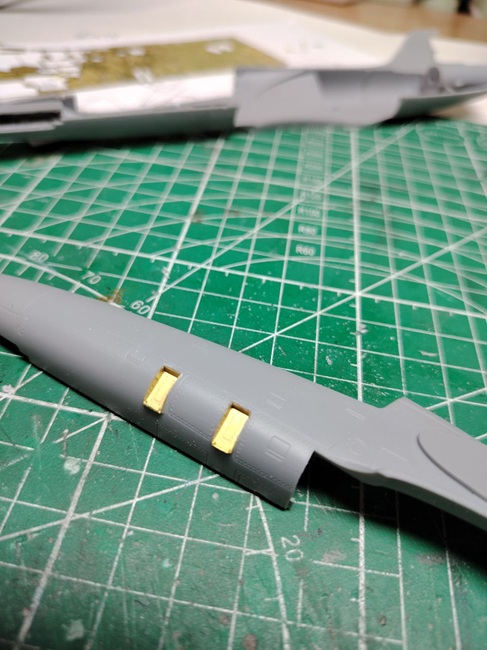

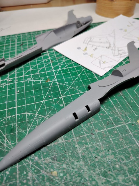

В этот раз перешел на физюляж проковырял отверстия под ниши подножек все тоже самое травло от микродезайна они будут открыты.

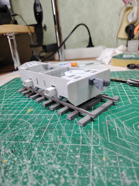

Так мало я за двумя сразу, затея это конечно не очень. Параллельно идет сборка электровоза в 35 масштабе, стараюсь чередовать, пока что то сохнет я тем, чего то не хватает заказал, я этим)))

СанычДата: Суббота, 16.08.2025, 18:49 | Сообщение # 12
Сообщений: 620
Ох, ты ж! Вот это конечно шикарно! А что за прототип?
Промышленный электровоз 1V-КП-1
