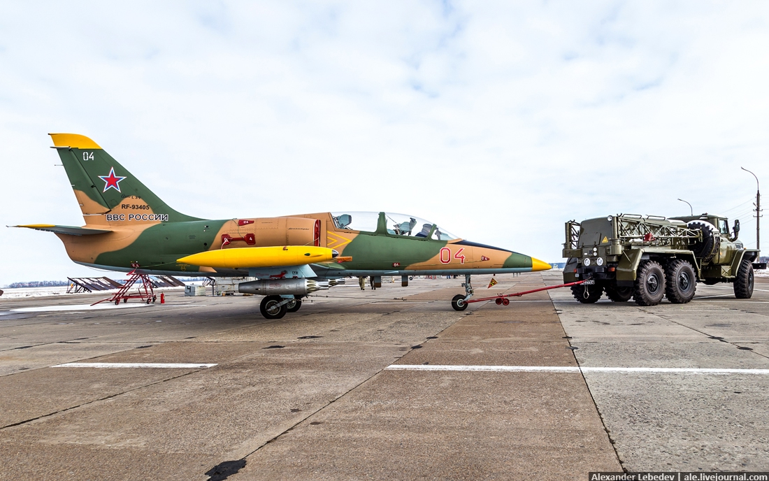

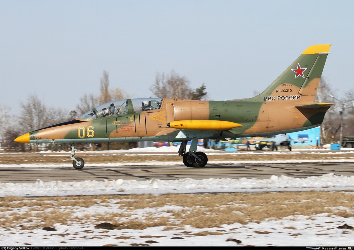

С позволения Валеры спрошу у Димы совета с красками  smile ,надюсь Валера не обидится.
Дим как ты думаешь,что за зеленый на этих фотках,и какие на твой взгляд подойду от фирм?
andreialiДата: Суббота, 20.09.2025, 00:15 | Сообщение # 26

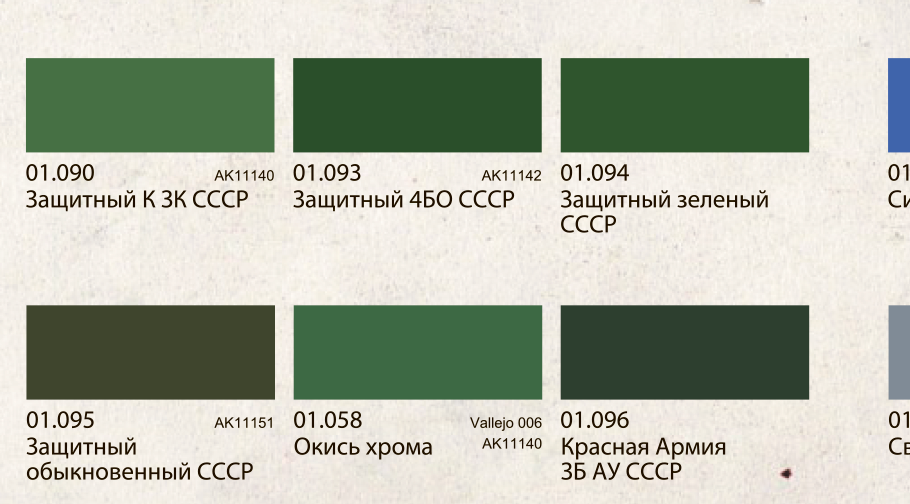

Такой, не?
andreialiДата: Суббота, 20.09.2025, 00:17 | Сообщение # 27
Или вот как у Акакна
HartДата: Суббота, 20.09.2025, 05:03 | Сообщение # 28
Я конечно не спец по краскам, но визуально Акан все же ближе.

Приветствую! Да без проблем...... Все по теме.
По поводу Акана да краска не плохая, ну в свое время очень подвела меня и я от нее отказался перешел на Jim и по сей день работаю только ей.......
