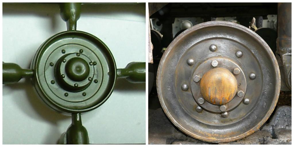

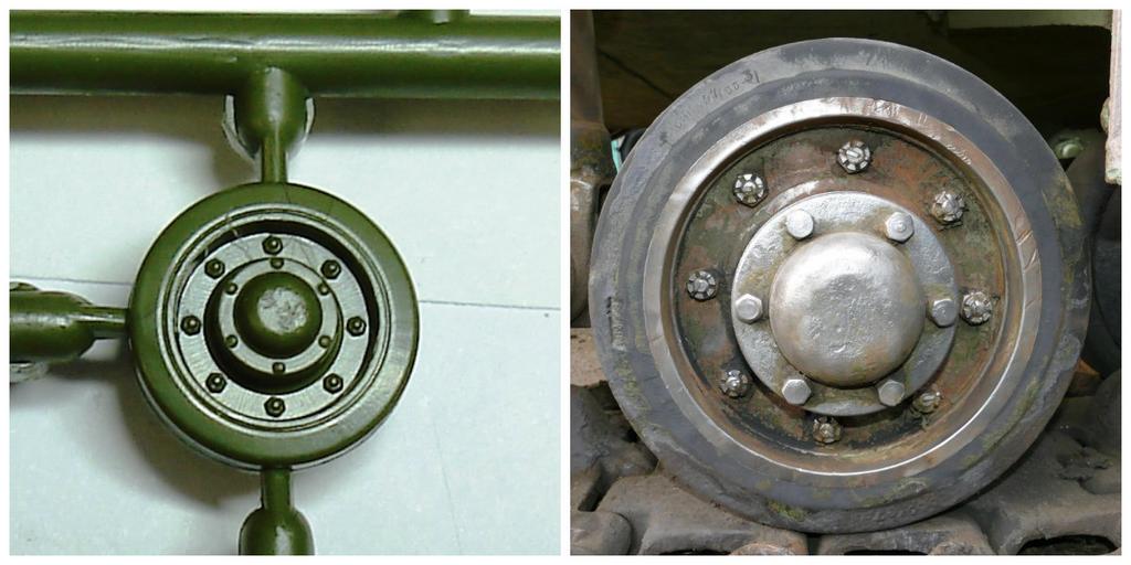

Есть такое ощущение. Я завтра смогу посмотреть на своих литниках и сравнить.
Из того,что заметил. на тестовой сборки Звезды тележки с цельнометаллическими катками стоят неверно по последовательности.
Крышки ступиц на каточках на болтах. На модели что-то замыленное (предварительное мнение).
Внутри диска гайки должны быть корончатыми.

В принципе все нормально. Глупо надеяться, что тебе будут коронки отливать biggrin  Это технологический момент. Что напрягло, так это соотношение рёбра диска и резины на поддерживающем катке и ленивце. Ленивец звезда сделала цельнометаллическим.
http://legion-afv.narod.ru/USSR....137.JPG
Ну и на катках на цилиндрах ступиц были отверстия под масло под углом где-то 45 градусов.
здесь на первом карточке сразу видно.
http://legion-afv.narod.ru/USSR....047.JPG
Ну и форма зубов ведущего.
