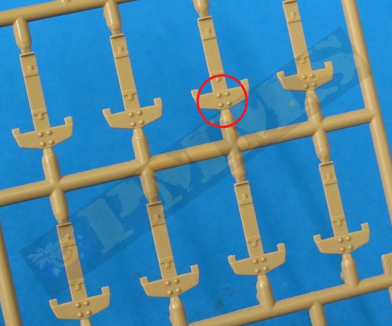

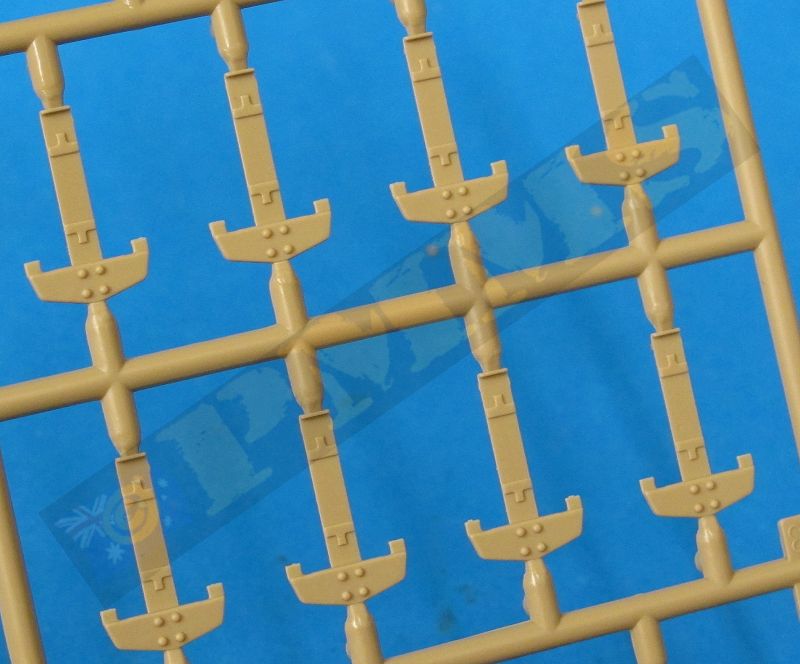

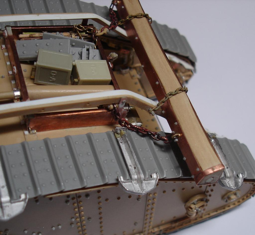

Здравствуйте, коллеги! Наконец выгадал возможность купить данный набор со скидкой, потому как изначальная цена на этот набор,да и на все прочие от этого венгерского производителя - крайне негуманна! Тем не менее я для себя выбор сделал. То,что шло с моделью меня не устроило. Слишком плоско как по мне, а сам грунтозацеп имел довольно сложную форму.
Фото взято с Арморамы и PMMS.

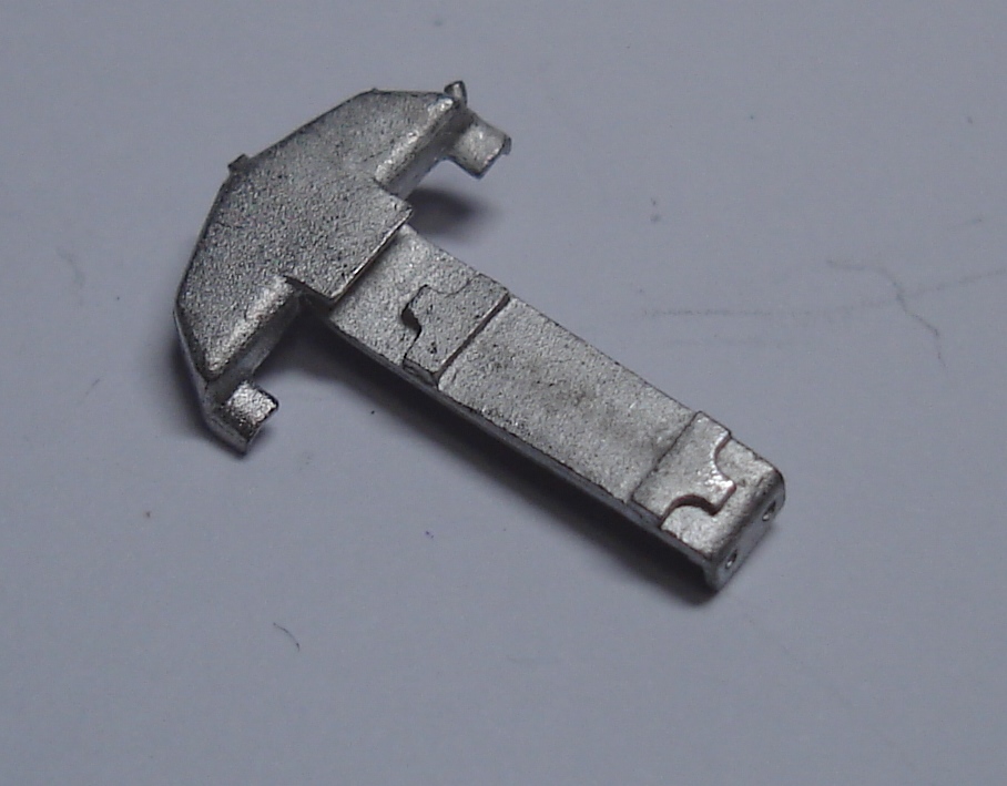

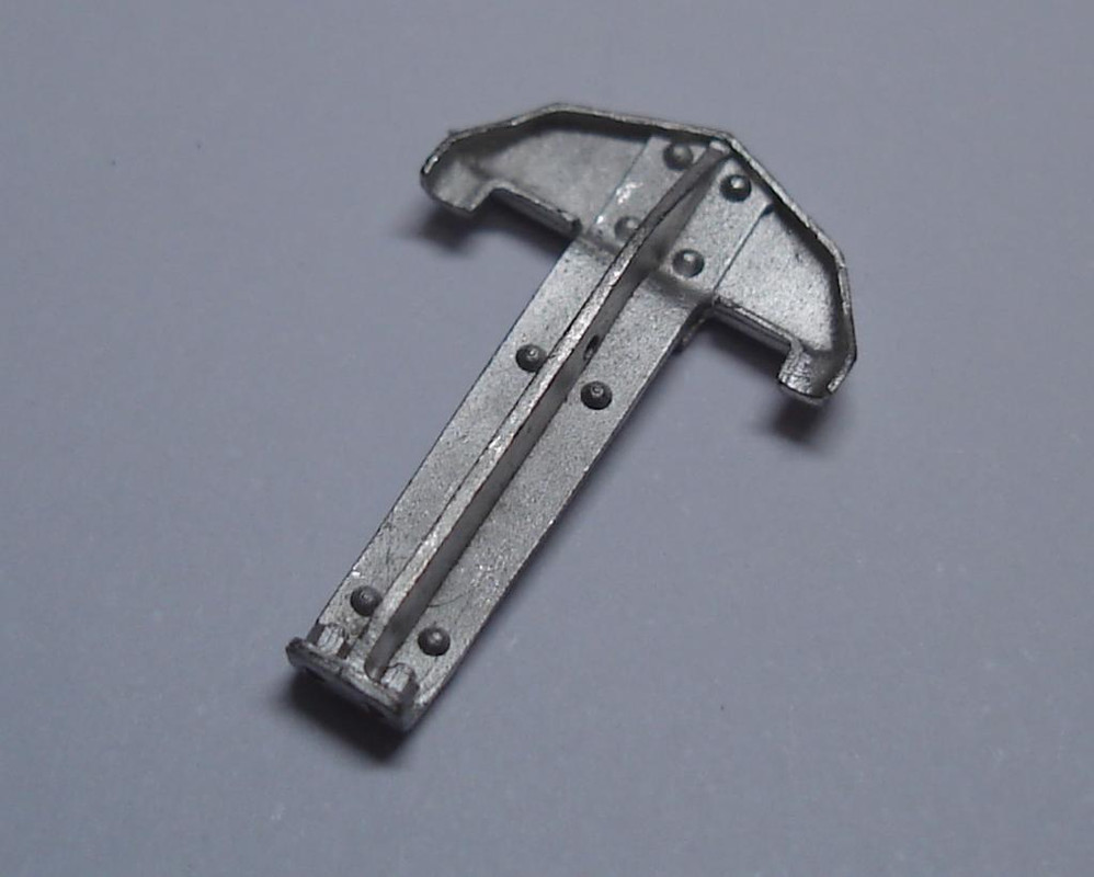

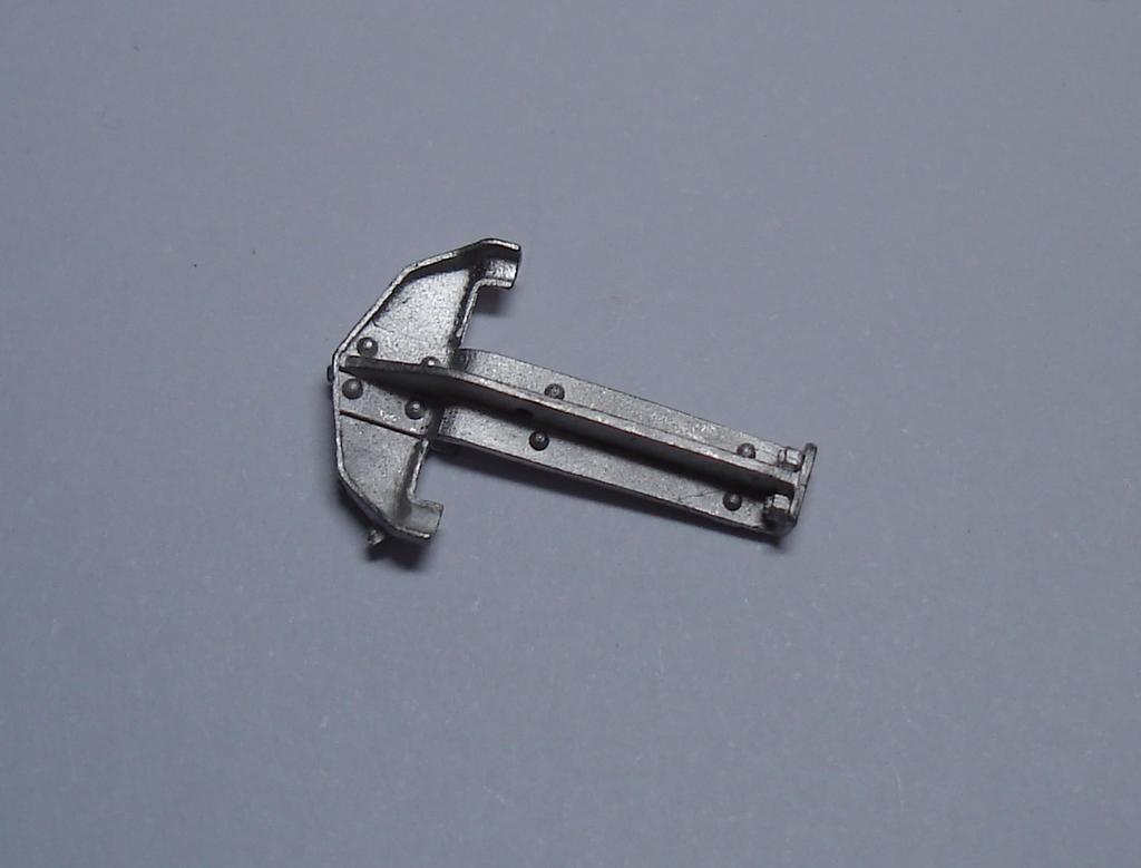

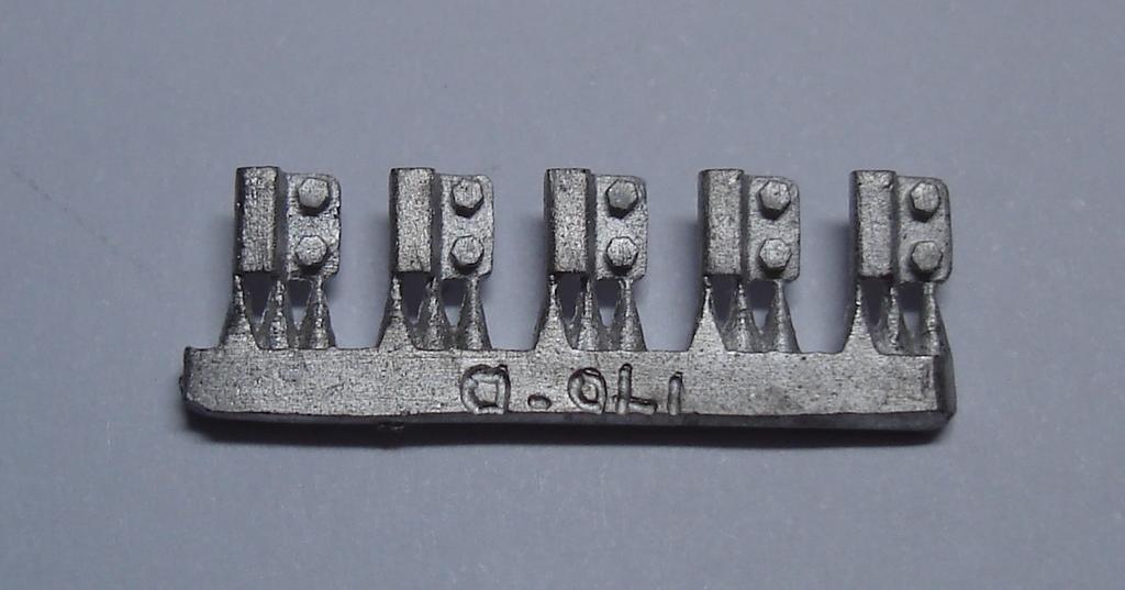

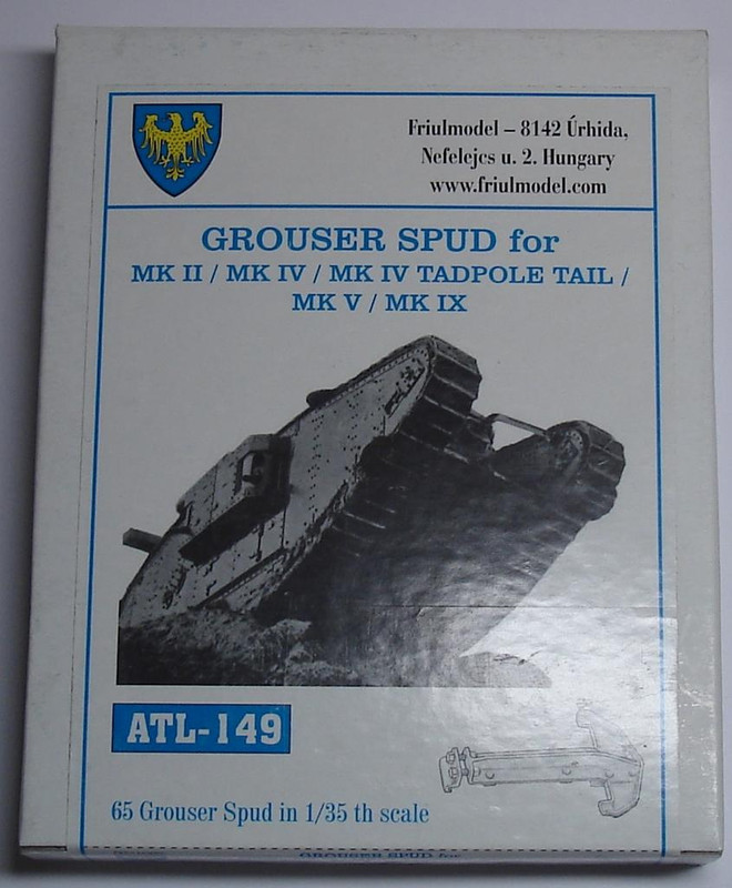

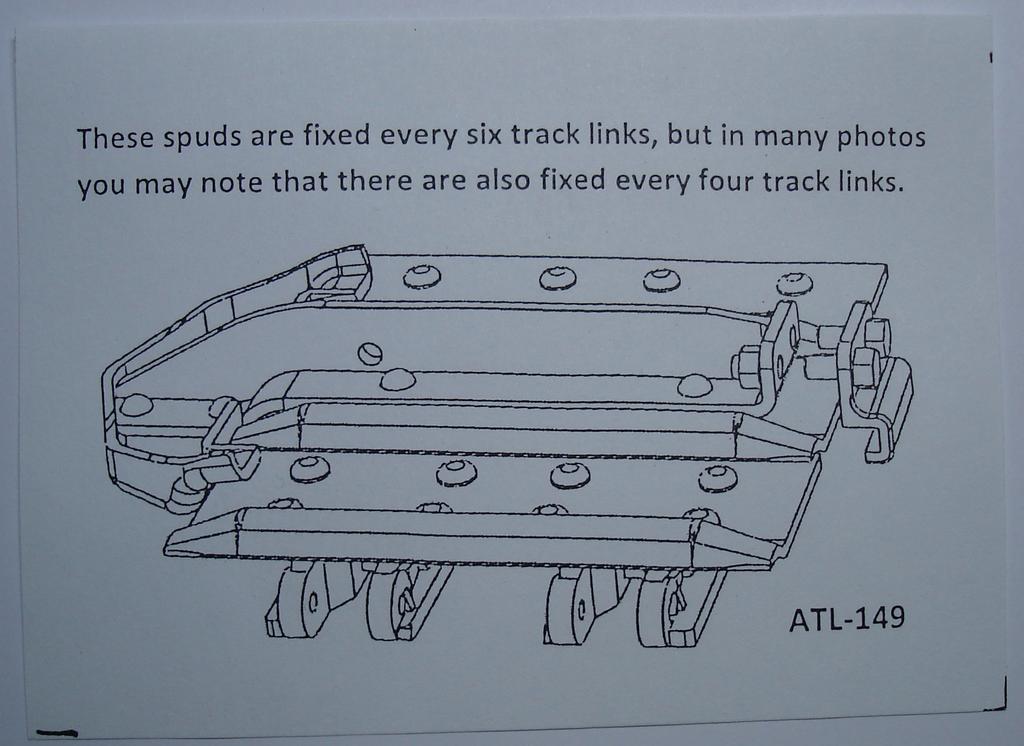

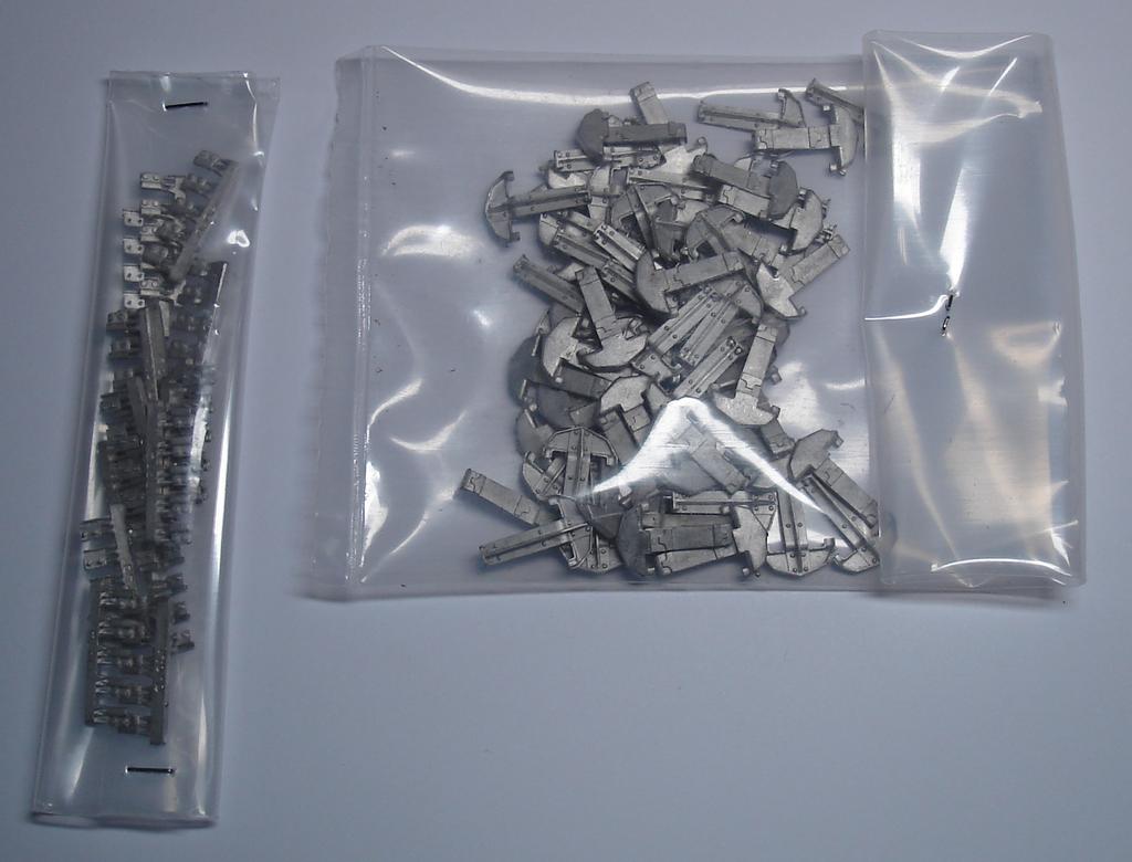

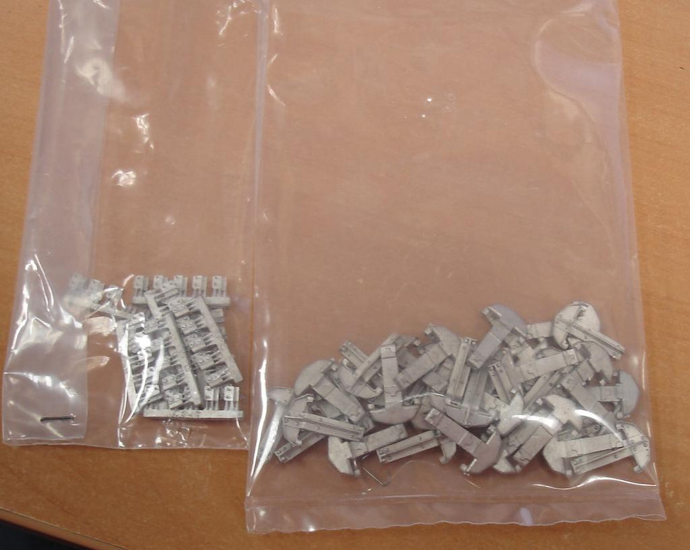

А теперь о самом наборе. Традиционная для Фриула коробочка. Внутри два пакета: со шпорами и секциями с ответной частью. Есть маленький вкладыш-инструкция. В ней написано,что обычно шпоры ставились на каждый 6 трак, однако можно встретить много фото,где на каждый 4.

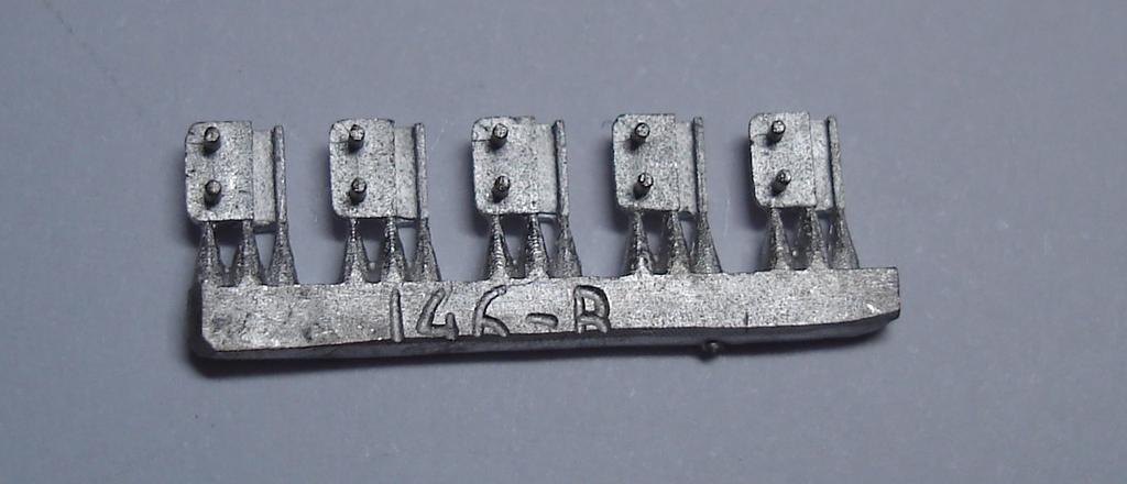

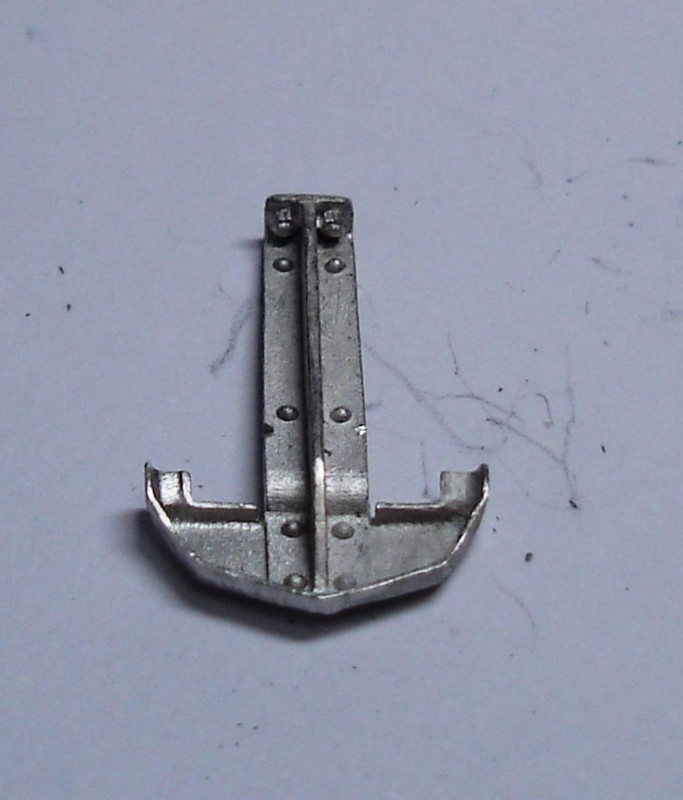

О качестве говорить особо нечего. Оно уже довольно давно на стабильно высоком уровне. Сами грутозацепы отлиты превосходно, облой минимален, есть отверстие в ребер жесткости (его надо чуть рассверлить). остальные чати также пролиты четко, заклепки,гайки - все сделано прекрасно.

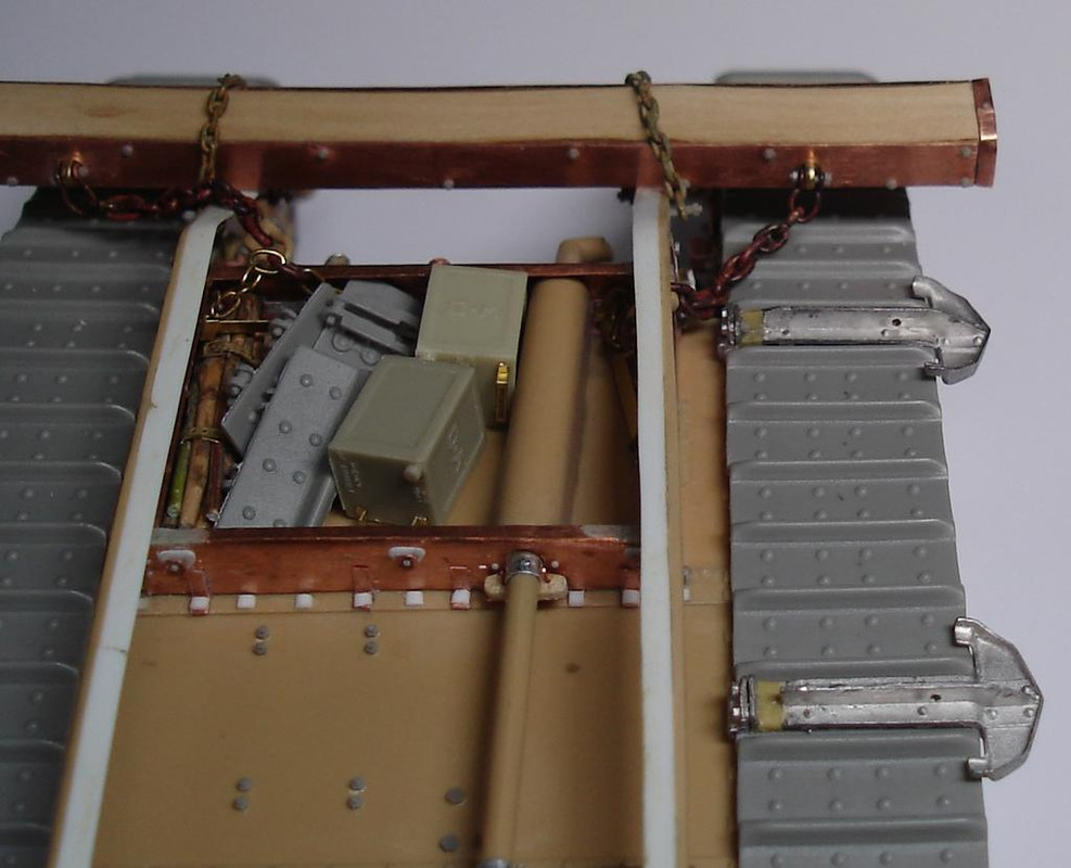

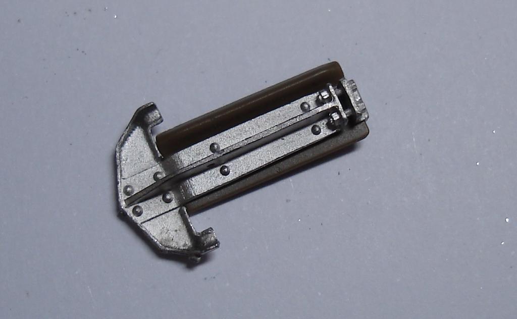

Теперь второй вопрос: как все это дело будет сидеть на траках Мастерклуба. Вопрос то это неизведанный. Да и вряд ли найдется другой извращенец biggrin ставить шпоры, предназначенные для траков Фриула,ну может быть Emhar-a на МК.
Естественно добром это не кончилось. priest
Траки МК оказались шире Фриула. Потому пришлось шпоры разрезать и наращивать шпатлевкой и ставить гайки МК, взамен срезанных. Занятие нудное,но результат меня, в целом радует. Ну и не выбрасывать же их. Не скажу,что моя ошибка,но свои желания нужно платить, во всех смыслах этого слова.
Могу порекомендовать только для тех траков,для которых они предназначены.

Таким первопроходцам всегда почёт! thumbup
Остается радоватся, что они не на кажном траке, и даже не через трак. А тоб ваще...
Тём - а не пробывал резать не с краю, а посередине, меж клёпок? Хотя... на месте наверное видней, да и мягок мателиал этот...

Да, Серег,слава Богу!
Да ступил я. Надо было так,как ты говоришь. Да что теперь.

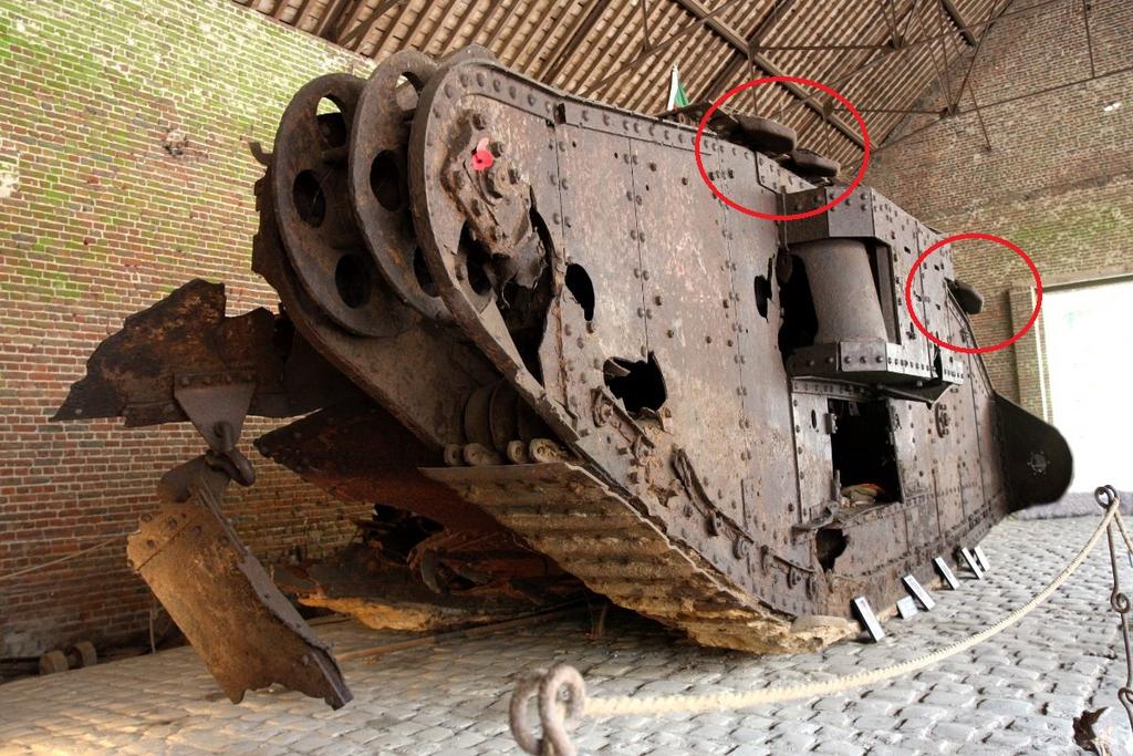

И небольшое дополнение. На китовых с обратной части шпоры есть клеп. На оригинале не вижу..... (Фриул не сделал). Видимо правильно не сделал.

И еще дополнение. набор позволяет ставить шпоры и через 4 трака, а не 6,как сделал я. Вот сколько еще осталось.
