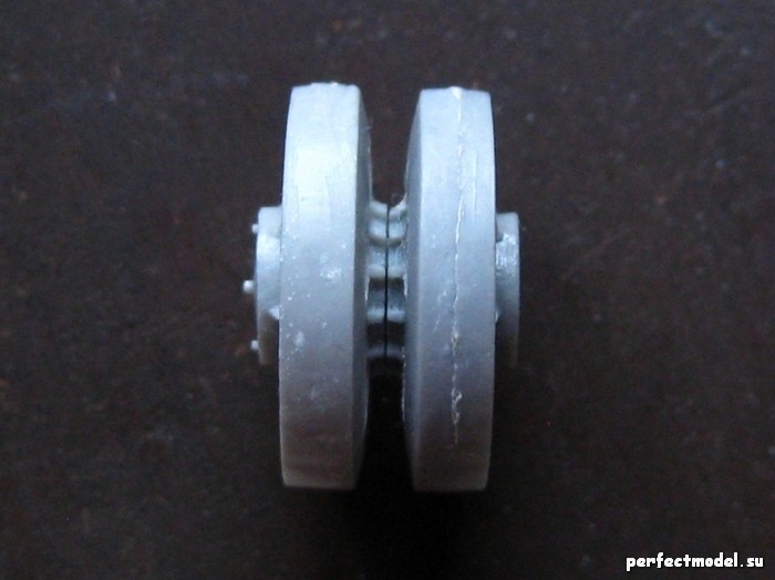

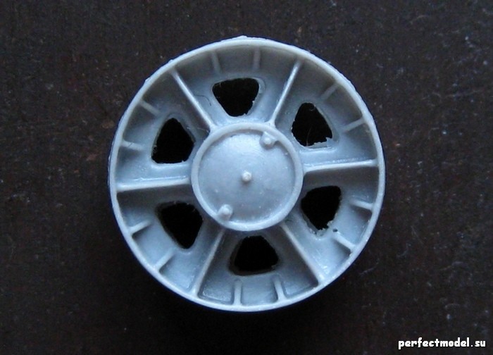

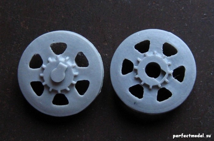

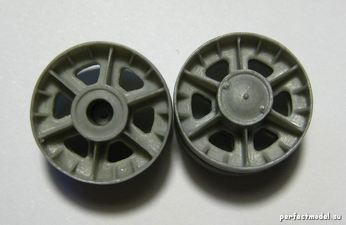

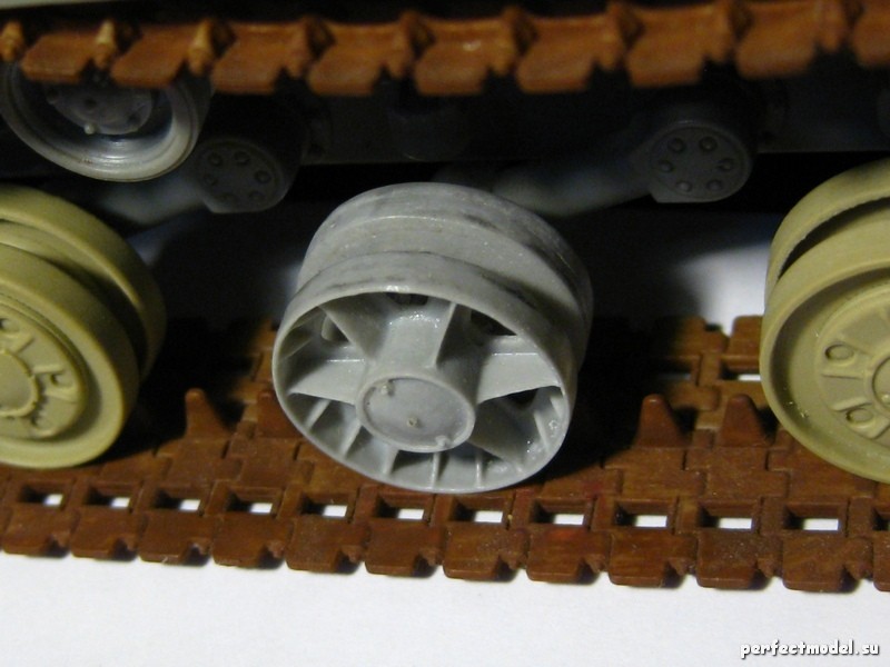

Попали ненадолго в руки такия вот катки.
Недурно. Вполне себе смотрятся. Небольшая шелуха вокруг отверстий облегчения удаляется легко.
Ровные. В купяток кунать не пришлось. Родное отверстие корректное, досверливать не надо - на балансирах сидят плотно.
Под балансиры Трумпа требуется подгонка, что бы посадить их глубже. Прим. на миллиметр.
Тут или балансир опилить (что имхо проще), или высверлить в катке выемку. Надеюсь по фото всё понятно.
Склеил и чуть опилил

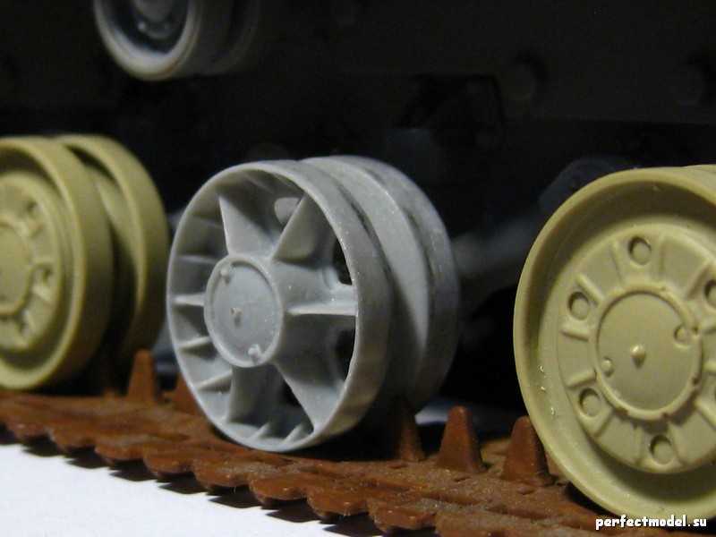

В естественной среде обитания smile

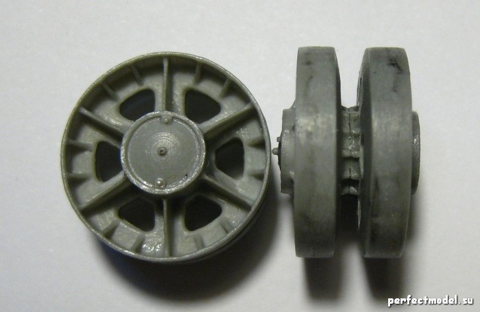

Знакомые каточки. Под Трамп действительно пришлось расточить. У них еще беговая дорожка очень неровная. Приходилось шпаклевать. Но в целом - хороши.

Нашлось где руки приложить. Внутренняя "грань" слишком острая, надо будет сделать более покатой.
Впрочем, общего хорошего впечатления это никак не испортило.
