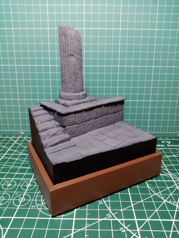

У меня вопрос про подготовку пенопласта. Это который экструдированный, утеплитель типа пеноплекса? А потом ты его чем то обрабатываешь. грунт какой и как. Вообщем интересно узнать шаги и нъюансы от уже нарезанного пенопласта до готового окрашенного результата.

Интересный аппарат, очень даже.У меня вопрос про подготовку пенопласта. Это который экструдированный, утеплитель типа пеноплекса? А потом ты его чем то обрабатываешь. грунт какой и как. Вообщем интересно узнать шаги и нъюансы от уже нарезанного пенопласта до готового окрашенного результата.
Тот самый. На работе утепляли фундамент, спер остатки. smile
Обрабатываю я его самой дешёвой шпаклевкой по дереву. Главное, что бы в составе были акриловые смолы.
Торцы густо намазываю и потом вышкуриваю. Этой же шпаклевкой прохожу по рабочей поверхности. Даю чуть подсохнуть  и влажной губкой убираю излишки. Подсохнув, шпакля усаживается и втягивается во швы. Может потрескаться, но это легко устранимо.
Рамку выклеил сосновым шпоном. Все окрашиваю акрилом на водной основе, любым, который под руку подвернется.

Я думал обрабатывать пенопласт раствором шпаклевки на гипсе. Развести до состояния жидкой сметаны и нанести кистью на пенопласт. В последней работе я сразу грунт нанес и он просто ушел в пенопласт, вот и родилась такая мысль. Надо попробовать тогда по дереву шпаклю. В следующей работе хочу сделать композицию, кусок улицы мостовой и часть стены дома. Вот вопрос из чего стену, утеплитель толстый 50 мм. Для стены много. Резать вдоль его, в 10 мм?
Ну тоже вариант. Для имитации грунта вполне себе.
Наверное слишком жидко было?
Так он разной толщины бывает. 10 мм тонко, 35 см в пересчете. Продают в строительных магазинах разный. Точно помню, что есть 20, 30 и 50 мм.
Не, я сразу грунт на пенопласт, Валехо smile
10 мм для стены дома тонкий будет?
надо защитить пенопласт чем-то. Это может быть  акриловая шпаклевка, несколькио слоев ПВА, клей для декупажа (готовый или самодельный (ПВА + акриловый лак)). На чистый пенопласт наносить можно вродорастворимык краски, но будет риск того, что начнет плавиться пенопласт от последующих этапов окраски. У меня на одной подставке пенопластовая стенка хорошо так расплавилась от суперклея...
Да он по моему вообще от всего плавится, что не на водной основе smile У меня от фиксера пигментов расплавился.
Ну вот вариант с акриловой шпаклевкой для дерева. И потом сверху акриловый художественный грунт. Должно быть хорошо.
