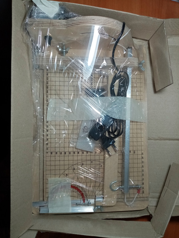

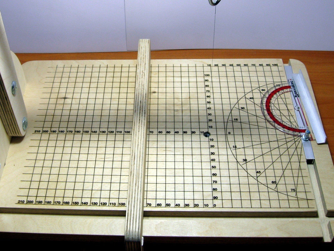

Вот, что я увидел, раскрыв упаковку. Станок выполнен из фанеры вырезанных на ЧПУ станке и алюминиевых профилей.

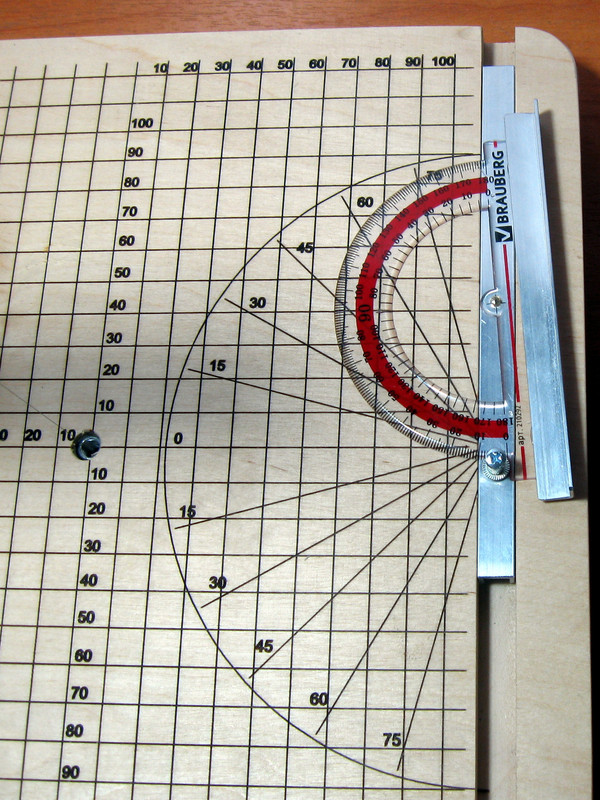

Все обработано чисто и красиво, на стол лазером нанесена разметка, кстати весьма нужная!

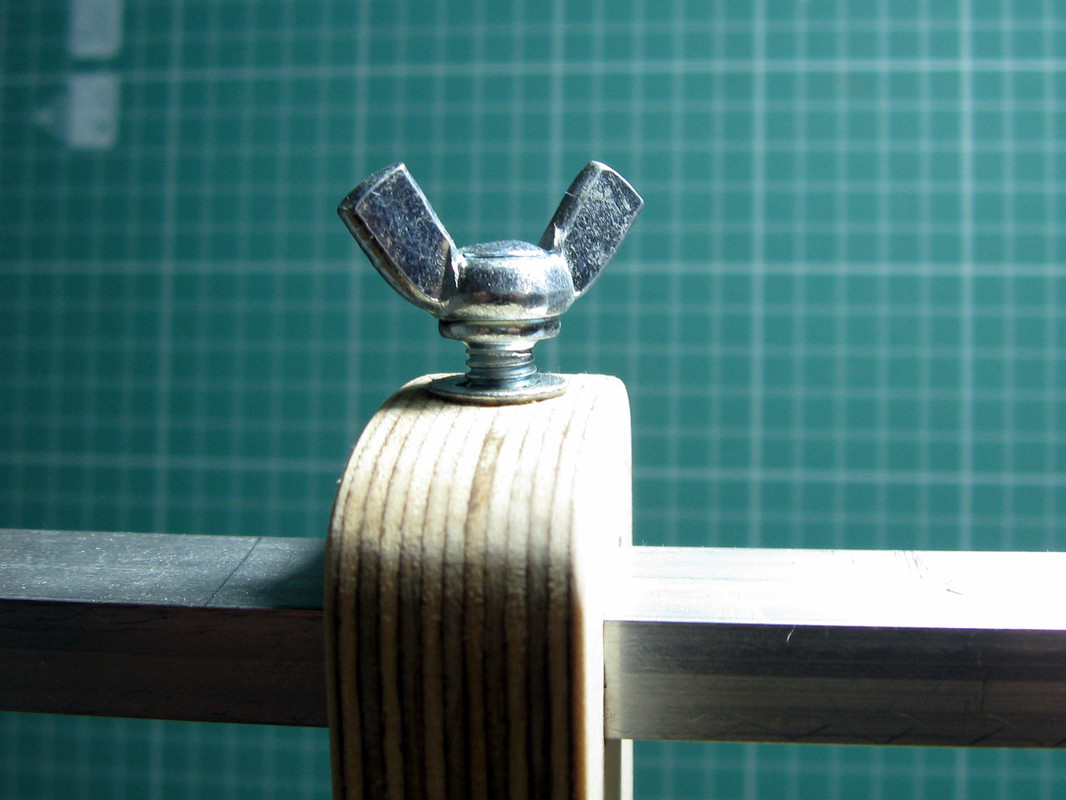

Далее сборка. Заняла минуты три. Вкрутить четыре ножки, два болта с барашками закрепляют вертикальную стойку.

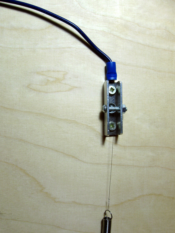

Далее зацепляем вольфрамовую струну за подпружиненный крючок, с помощью угольника выставляем вертикально струну, регулируя вылет горизонтальной консоли и все. Станок работоспособен. Проволока толщиной 0,15 мм.

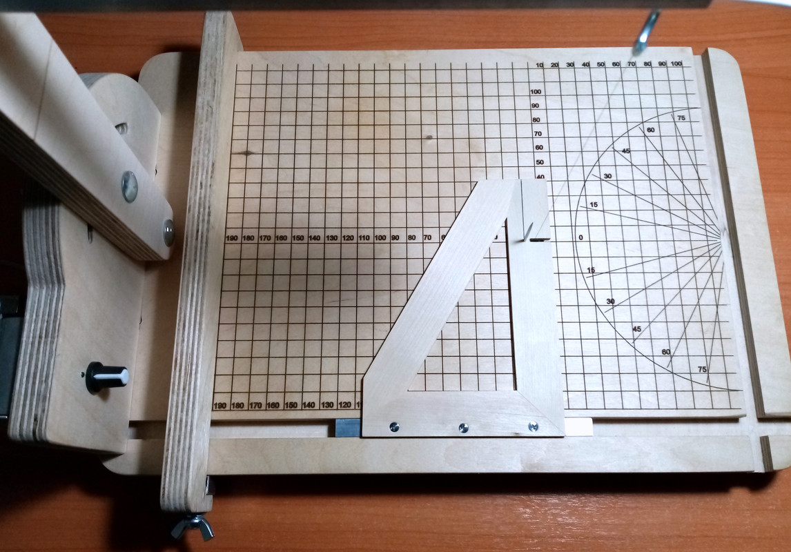

Крупнее фото стола с разметкой.
Некоторые подробности устройства станка.

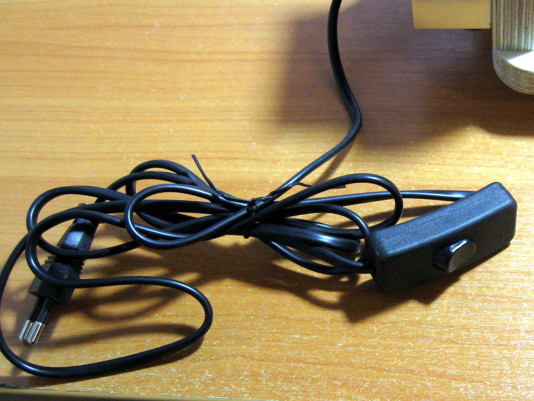

Мелочь, а приятно. Выключатель под рукой.

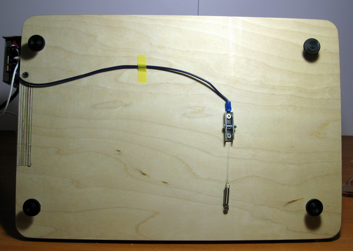

Устройство натяжения нити.

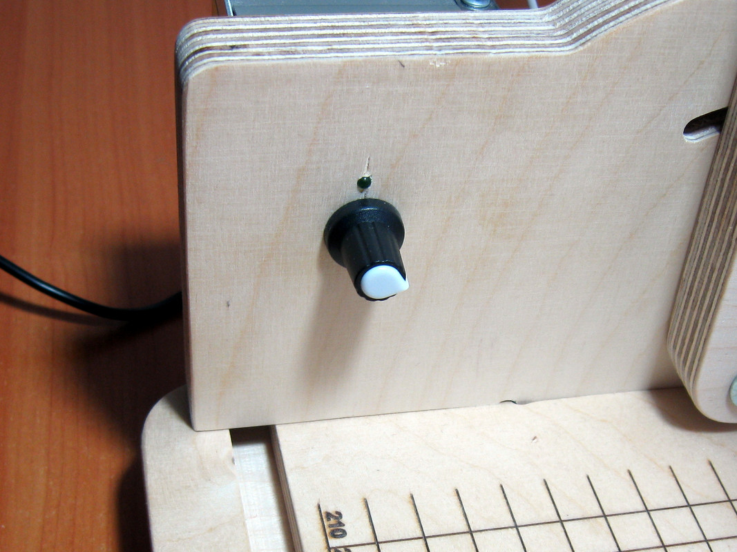

Вертикальная стойка, регулировка нагрева.

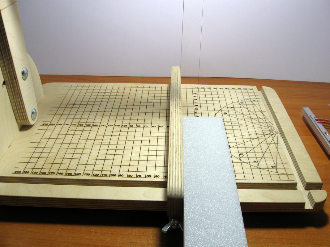

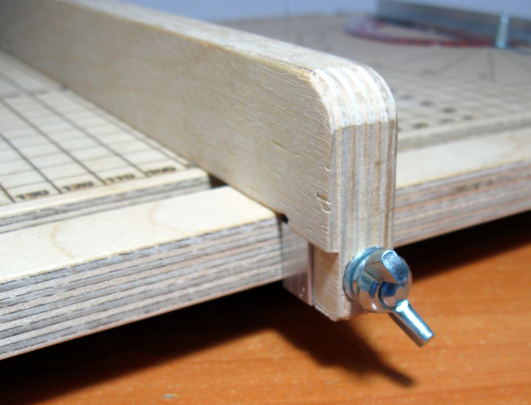

Направляющие.
Ну  и как эти направляющие помогают в работе.
Пожалуй единственное "улучшение" от меня. Кусочек желтого скотча, чтобы провод не провисал.  biggrin
Весь вечер четверга я просидел перед станком и смаковал резку прямо и наискосок. Вдоль и поперек. И вкривь и вкось. Издавал нечленораздельные звуки, невольно заставляя жену с тревогой смотреть на себя, она даже украдкой мне лоб потрогала.
Регулировка нагрева интуитивна. Коротко - выше  температура, режем быстрее, но грубее. Нагрев ниже - более медленно, но рез чище.
Основное правило - рез ведем плавно и непрерывно, чуть запнулись, получаем вертикальную канавку.
Кусок пенополистирола толщиной 100 мм лезет на ура. 3 мм пластинки толщиной получить не проблема, думаю можно и тоньше, не пробовал.

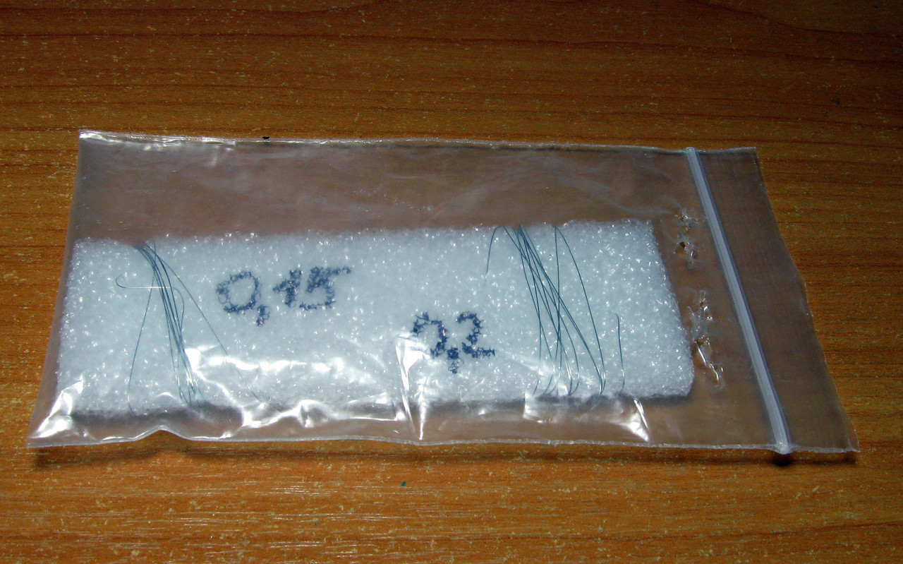

Кстати, Мурад заботливо положил запасную проволоку 0,15 и 0,2 мм.

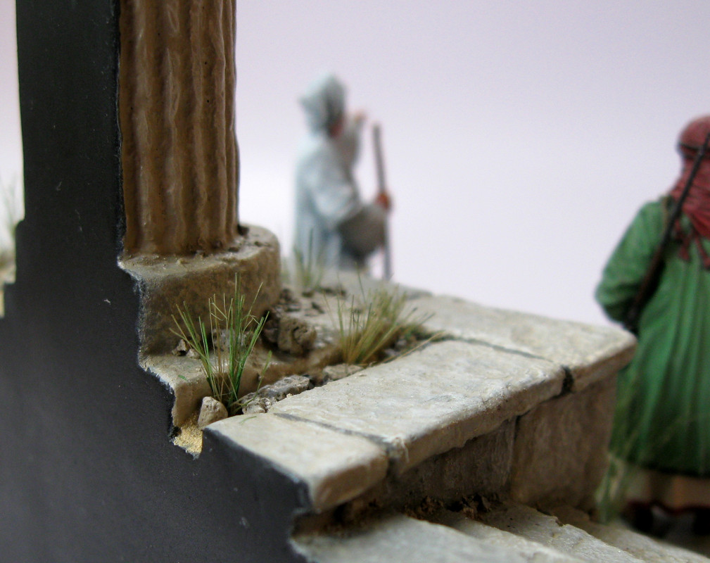

Уходит. Теоретически конечно можно подобрать режим нагрева и скорость вращения заготовки, но идеала не получится.
Но меня устраивает. smile
Но характерные выемки на колоннах можно изобразить.

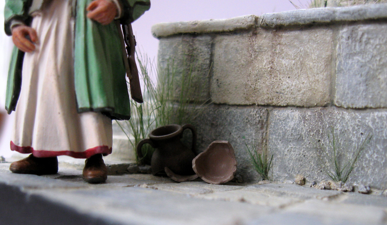

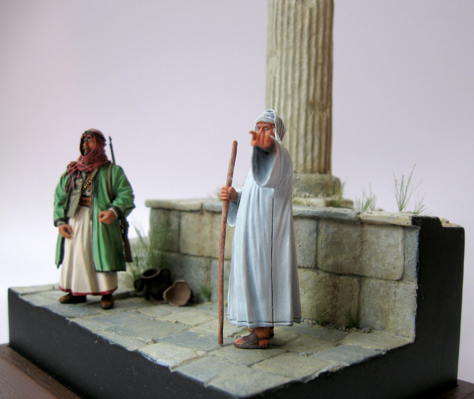

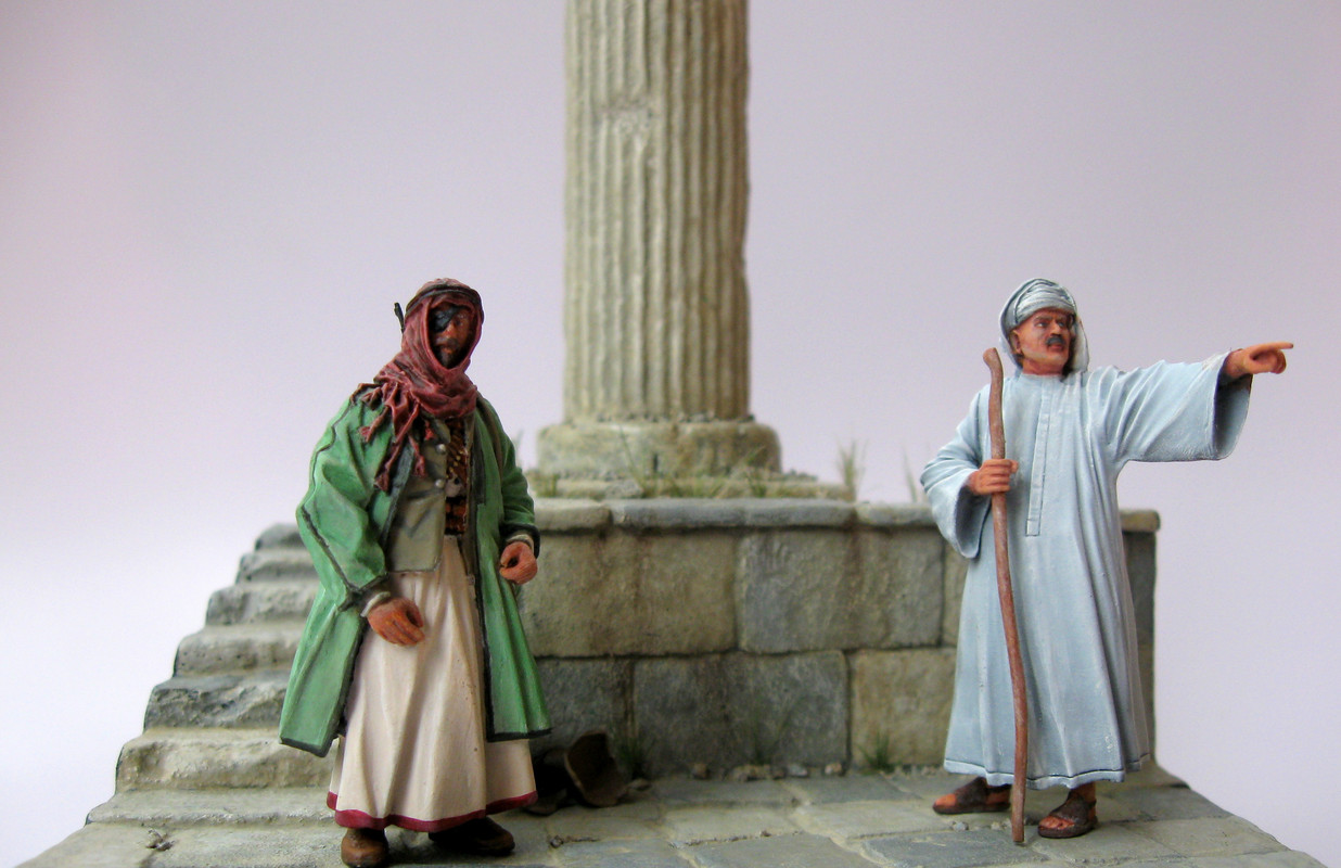

ХмурыйДата: Воскресенье, 26.09.2021, 20:33 | Сообщение # 13
Всем привет и большого здоровья!
Простите меня за большой перерыв, но времени мало совсем. И потому я предпочитаю онлайн общению, время проведённое за верстаком.

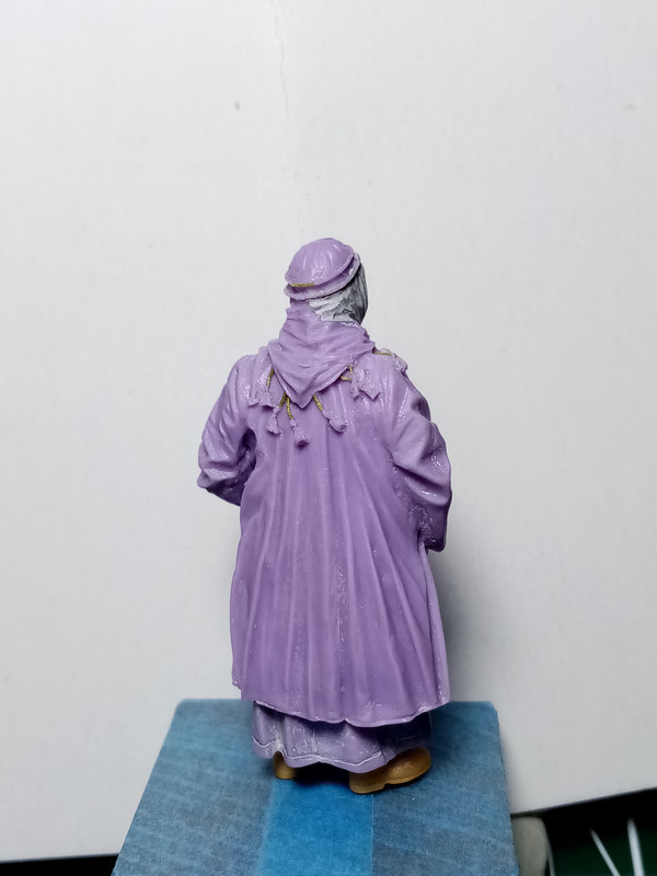

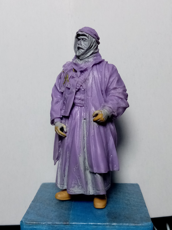

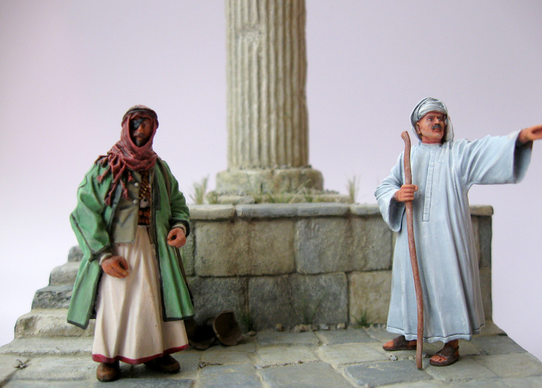

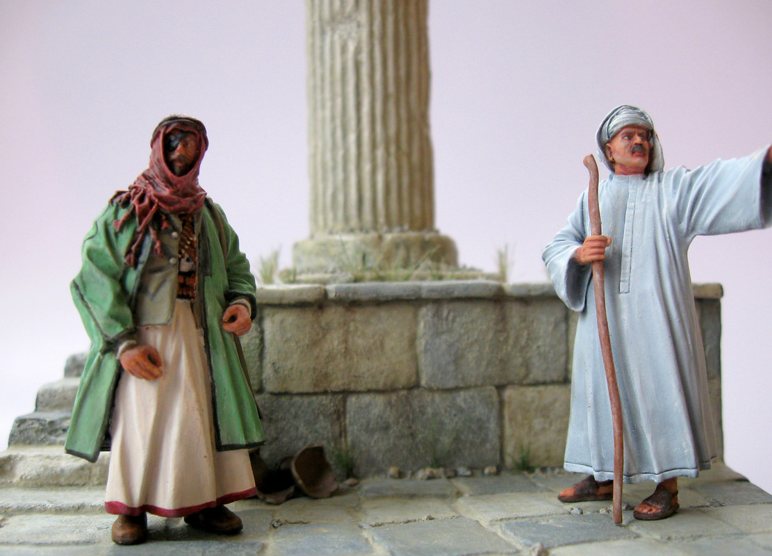

Короче, эксперимент закончил, фигуры - китайская пиратка, к которой пришлось прикладывать руки и отборный мат. Ладно бедуин с ружом, но арабский мужик с посохом!!!!!
Это же "Эволюшен"!!!! Как обидно! Взял бы оригинал однозначно.
Ну что вышло.
Пы. Сы. А фигурки я не брошу портить! Это очень увлекательно и интересно. smile
salehДата: Понедельник, 27.09.2021, 09:19 | Сообщение # 14
Фигурка одноглазого с ружьем как-то совсем плоха по скульптуре. Ощущение, что правая рука длиннее чем нужно. И клешни какие-то большие. Да и игнорит этот персонаж коллегу. Тот пытается привлечь внимание к чему-то, тыкает пальцем в точку на горизонте. Но воин твред и принципиально смотрит в другую сторону...
А подставка здорово получилась.
ХмурыйДата: Понедельник, 27.09.2021, 20:31 | Сообщение # 15
Андрей, добрый вечер!
Спасибо, что заглянул! smile
Все так. Пиратка, она и есть пиратка. Вот которую беру в руки, сплошное разочарование.
Что башмаки, что ладони пришлось срезать и прилаживать пластик. Ну получилось, как получилось. smile Кстати, он и одноглазым стал вынужденно! На лице была вмятина в череп, потому и пришлось свирепости герою добавлять.
А вот тут интересно. Я целый день думал, ну не мог я так скособочить расположение персонажей. Хотя на фото "расхождение во взглядах" очевидно!
Пришел домой, покрутил в руках изделие на расстоянии нормального взгляда - так в одну точку глядят, точно мне в переносицу тычут пальцем! И что же? Предположу, что  прелести макросъемки, да еще и на телефон дали такое искажение, а я не обратил внимание.
Тщательней надо было к съемке подходить.
