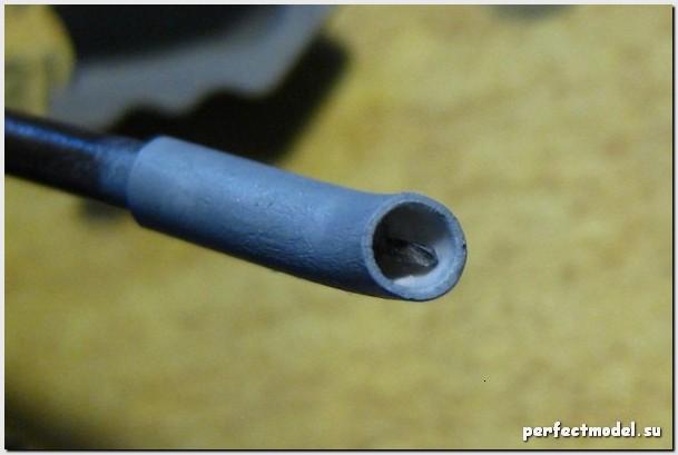

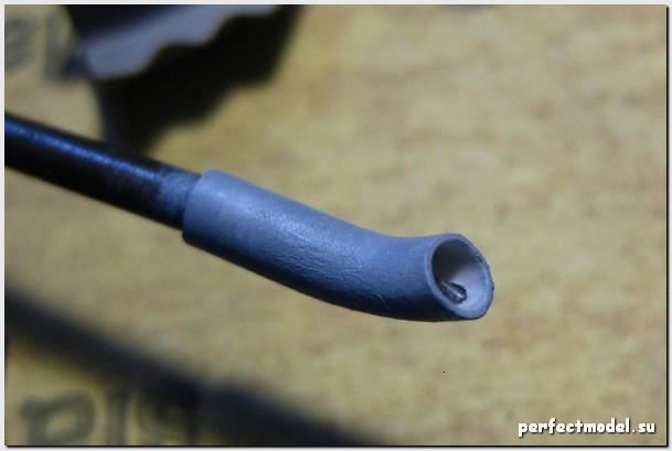

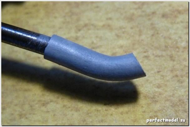

Экспериментирую. Прикупил до кучи (75 рупий) вот такие трубки, почти под диаметр выхл. патрубков.
41613 ZIPmaket Пластиковый профиль трубка диаметр 3,0 длина 250 мм (5 шт)
Стенки трубки равномерные, клеится модельным клеем отлично. Пластик жосткий.
Проблема была согнуть (не песок же туда сыпать))).
Намотал (на самую толстую что нашлась) проволоку припоя газету, до нужного диаметра. Вставил и прогрел в гор воде. Согнул.
Закрепляющая ванна в той же гор. воде. Выдернул припой, вытащил газету. Форму держит.
Были чуть заметные волны - шкурка в помощь. Осталось из тянучки шов изобразить, и подогнать длинну.
Вроде получается, но и не забыт вар. 2 - гнуть литник, а законцовку уже из трубки.
Добавлено (18.01.2019, 18:22)
vitalymozharowskiДата: Пятница, 18.01.2019, 19:09 | Сообщение # 27
Красиво. А из тонкостенной латунной трубки если? Кромки обточить для масштабной толщины.
don_salluste_IIДата: Пятница, 18.01.2019, 21:24 | Сообщение # 28
Да если бы она была... Хотя не думаю что металл упростил бы действо. Вся эта возня с суперклеем никогда не радовала.
Добавил шов снизу. Как говорят, их варили из 2-х штампованных половинок.
NeoДата: Пятница, 18.01.2019, 21:34 | Сообщение # 29
Красота, Серег! Может стенки ещё утончить?
don_salluste_IIДата: Пятница, 18.01.2019, 21:57 | Сообщение # 30
Пасиб!
А я их ещё и не начинал. Сделаю остальные - тогда под одну гребёнку и причешу.
