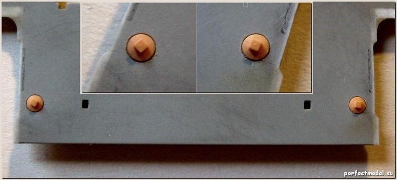

Добавлено (19.10.2018, 17:15)
Деталька тестовая, на высоту части что под ключ - не смотрим. Совсем!!!
Проворонили, уже исправлено, а эти руками подровняю.
Внутри остаётся ножка. Можно спилить, можно оставить...
Вклеил нарочно чуть выше поверхности. Обычно они как раз чуть ниже,
но встречаются и такие - недовинченные.
Недавно узнал, что это вообще не болты, а пробки. А сами болты натяга под ними.
Сообщение отредактировал don_salluste_ - Пятница, 19.10.2018, 12:40

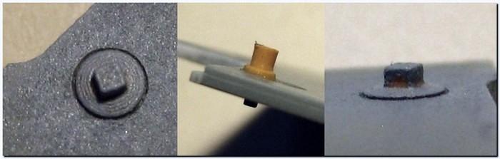

Такие? На первом фото гранёность проушин весьма заметна - кованные что ли?
Добавлено (22.10.2018, 19:12)
А вот такие - чьи?
Прикрепления: 6632183.jpg (28.5 Kb) · 9496289.jpg (4.2 Kb)
