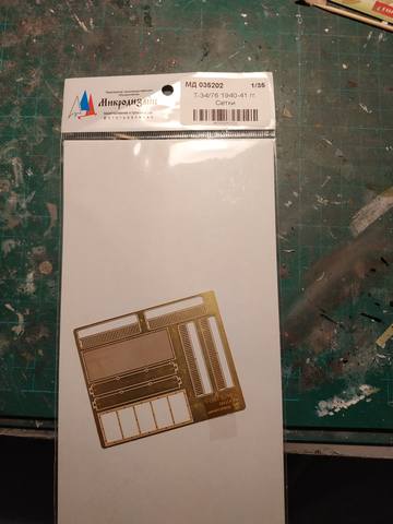

Спаял решетки воздуховодов из набора Микродизайна для Т-34/85 от Звезды

andreialiДата: Вторник, 14.05.2019, 19:23 | Сообщение # 7
Сообщений: 4463
Репутация: 301
Нравится мне вот такие стройки смотреть  smile
Купил Микродизайновские решетки. Даже и не знаю, на что в первую очередь смотрел,на решетки или на цену.....

andreiali, образца 1940 у них не очень вышли, но всяко лучше чем изкоробочные smile
Ну а я тем временем немного продвинулся по сборке: Травло все от Микродизайна, кроме крыши над двигателем, там частично использовал детали из набора Арматы для Т-34/76 Звезды, и немного самодела.
