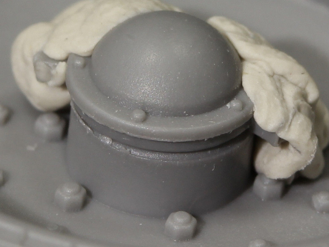

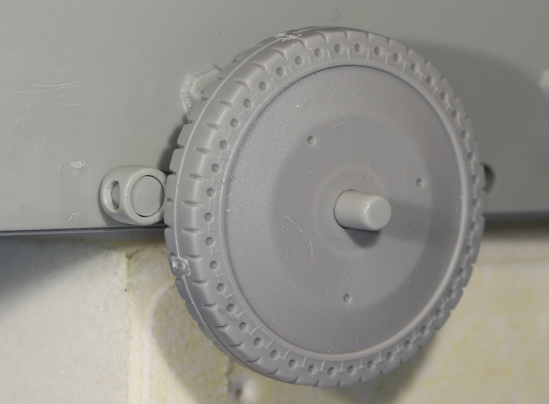

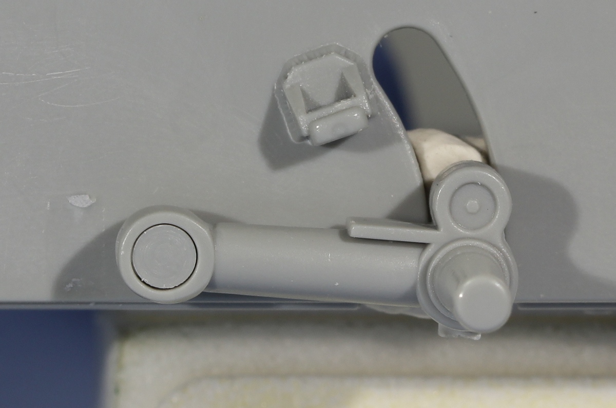

В порядке всяческих извращений, пробный балансир опорных катков:
Поскольку проба, ось с телом балансира пока не склеены и не проварены:
Таких надо изготовить всего два- для второй пары опорных катков. Для остальных катков ось балансира не видна.
С уважением,
Максим.

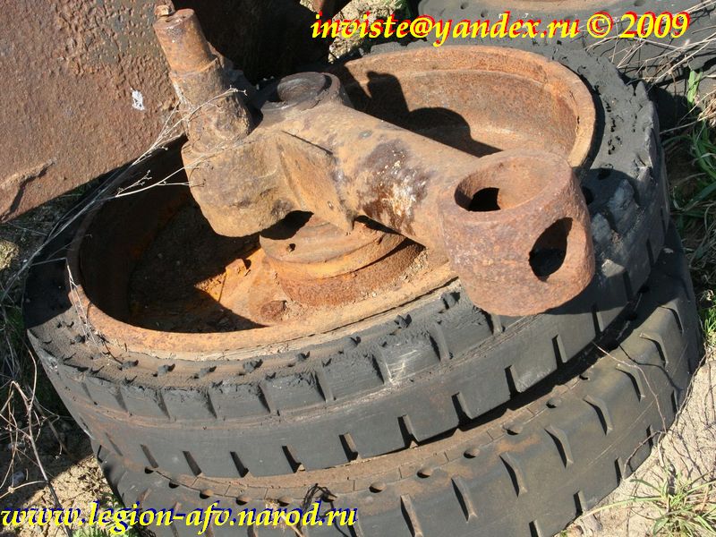

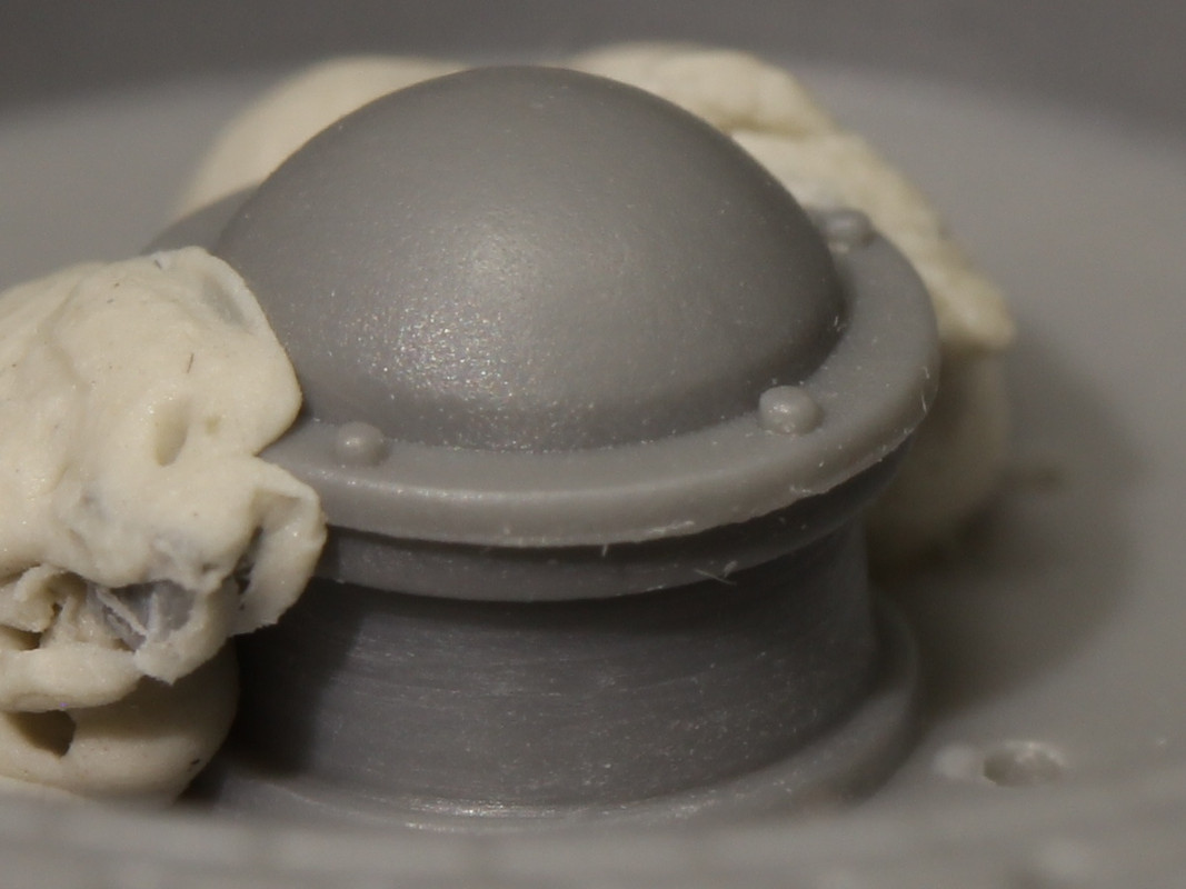

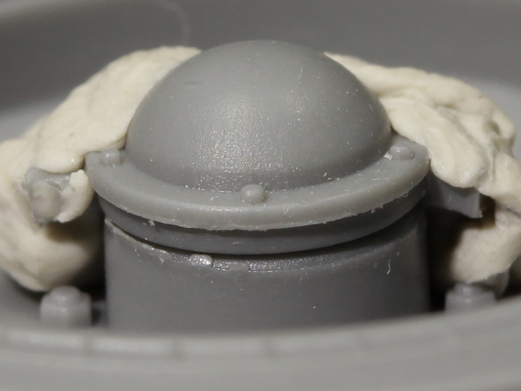

Сейчас воюю со ступицами опорных катков, возник вот какой вопрос. На фото явно видна кольцевая "проточка" на конусе ступицы, возле фланца:
В тоже время на чертеже из Альбома форма ступицы- чистый конус:
Вопрос в том, какой вариант исполнения будет верным именно для моего прототипа?
С уважением,
Максим.
Сообщение отредактировал oddity75 - Вторник, 24.09.2019, 09:51
Макаров_АлексейДата: Вторник, 24.09.2019, 16:26 | Сообщение # 34
Сообщений: 283
Репутация: 48
Странно, по идее никакой "проточки" и другой мехобработки в этом месте ступицы не должно быть.  Возможно в допусках на отливку ступицы этот момент прописан, но у меня такой информации нет.
Жаль конечно, тогда сделаю как на фото.

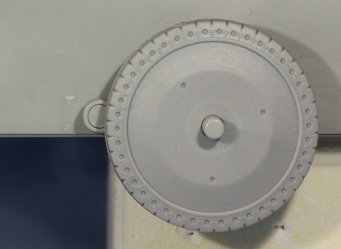

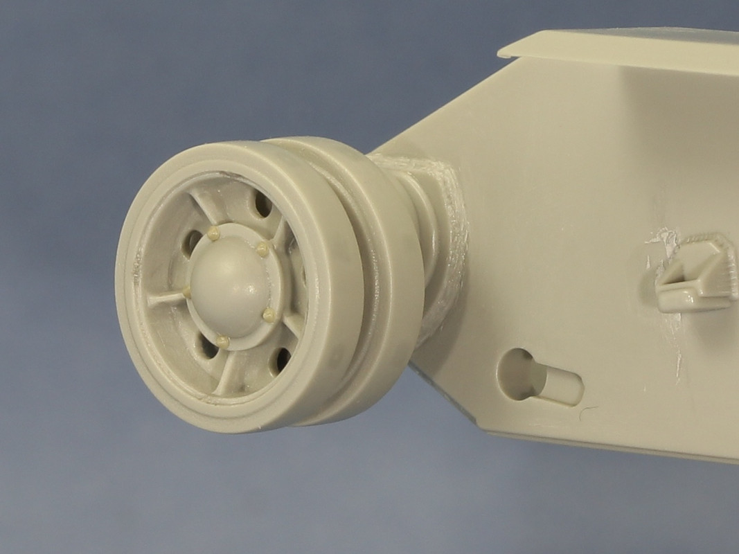

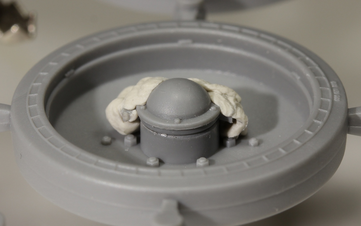

Со ступицами предыстория вопроса такая. Когда критически переосмысливал сделанное ранее, категорически не понравилось как Драгон решил ступицу катка. Крышка ступицы и ее фланец выполнены одной деталью, что понятно с точки зрения технологии, т.к. иначе деталь [каток] не отлить, но в сборе смотрится мягко говоря странно:
Для того чтобы спрятать место соединения, я сточил ступицу на конус, как это и положено по чертежу. Расстройство наступило, когда проточив все десять наружных катков, примерил крышку ступицы:
Получились в общем-то неплохие, на мой взгляд, каточки, например, для СУ-85:
но малопригодные для ранней машины sad . Единственно что радует, что результат переделки намного лучше смотрится, чем изкоробочный МиниАрт, по сути повторяющий решения Драгона:
Теперь займусь переделкой драгоновских катков по опробованной выше схеме.

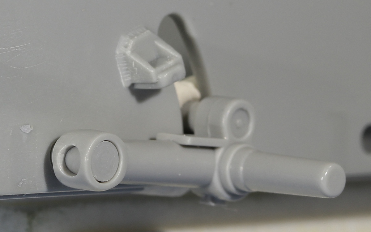

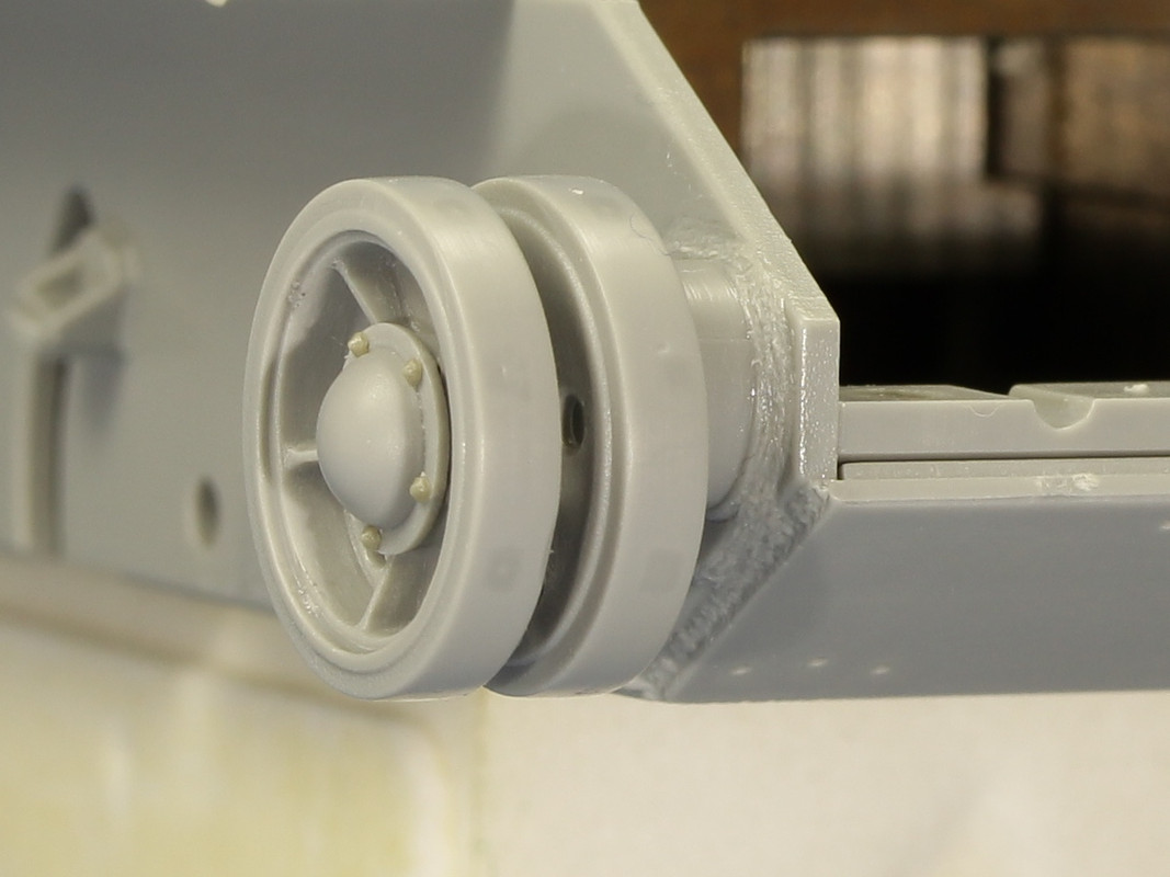

Маленькое обновление. Установил нижнюю деталь носа. Опора кривошипа ленивца хоть и не самая видная деталь танка, но сварку на ней все-таки заменил:
Должно быть так:
Получилось как-то так:

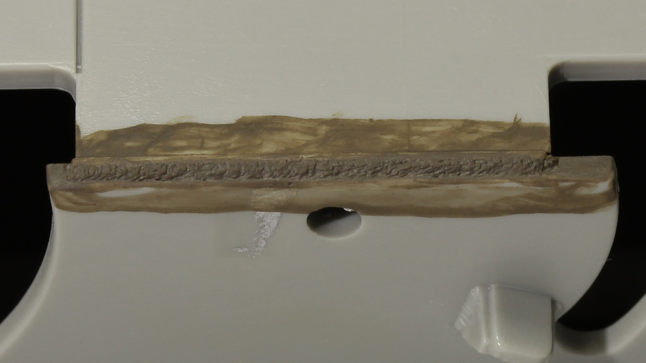

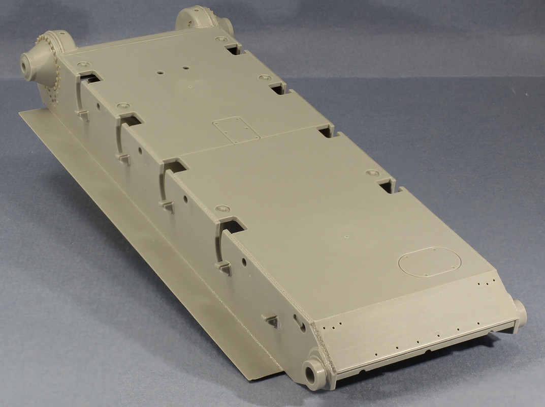

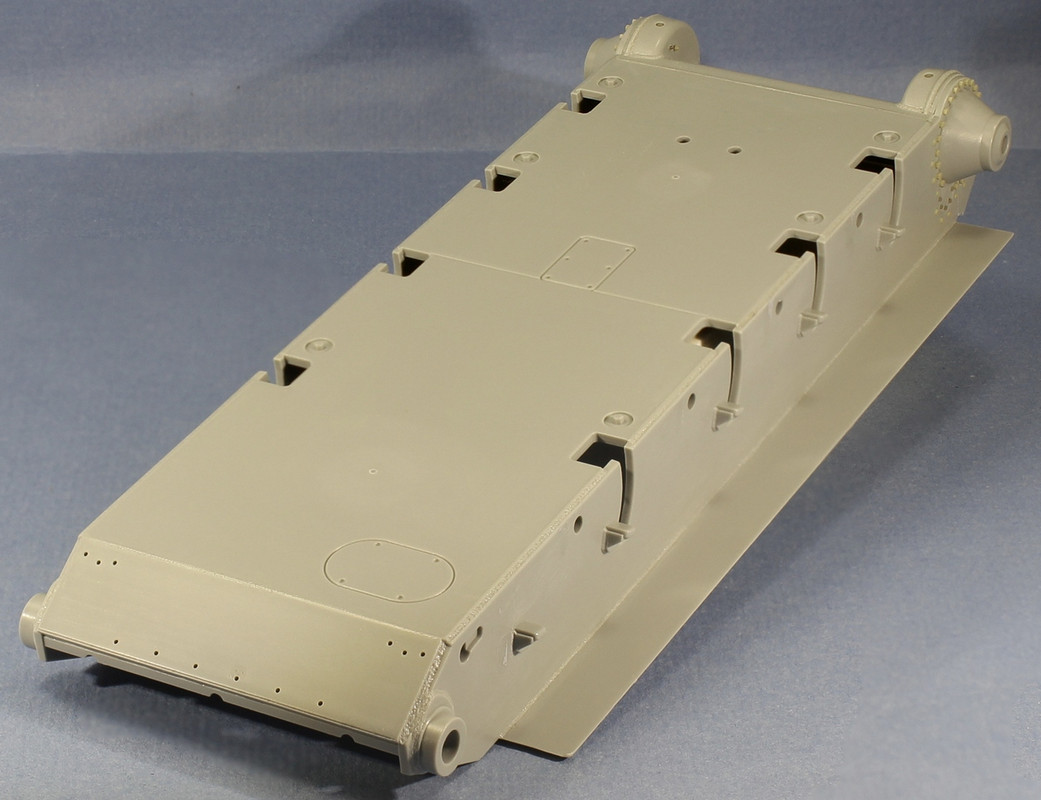

Сегодня начал понемногу варить борта к днищу. Не потому что самое видное место, скорее "полигон" на котором можно восстанавливать навыки. По опыту Сергея швы помазал жидким акрилом для контроля результата, надеюсь после приемки ОТК краска полностью смоется smile . Два пилотных шва сделанных по немного различающейся технологии, но из литника одного диаметра. Первый шов видится мне более интересным для модели, второй более правильный (масштабный):
С уважением,
Максим.

don_salluste_IIДата: Среда, 02.10.2019, 21:59 | Сообщение # 39
Мне больше второй нравится - зрелищности хоть отбавляй.
Максим - акрил вчерашний день. Хотя и смывается легко (мыльной водой) - но смывать то надо.
Хит сезона - оч. жидко разведённая серая шпатля Тамии. Ихним же растворителем с жолтой крышкой. Рельеф проявляет отлично.
В тож время его не забивает. Слой микронный, смывать и не надо... Мазюкаю тонкой кистью от клея.

Цитата Модуль ()
а тут литник = дёшего, сердито и главно похоже очень.
Самое главное, что в отличии от шпакли процесс обратимый- всегда можно размягчить клеем и заново переформировать шов smile .
Цитата Модуль ()
Поделитесь пожалуйста технологией
Даже не знаю, как в двух словах сказать-то. Наверное самое главное превратить литник в пластичную массу, похожую на эпоксилин или ту же двухкомпонентку. Для этого насекаем приклеенный литник острым лезвием в несколько проходов, с проливом текучим клеем (Тамия с зеленой крышечкой). Дальше как и с двухкомпаненткой, формируем "катет" шва, наносим рисунок. Все также как Сергей подробно описал здесь: http://perfectmodel.su/forum/59-1111-1 .
Те два шва делал немного по разному: тот что на первом фото формировал острым лезвием и как бы рыхлил для получения большего объема, а второй наоборот формировал старым тупым лезвием, как бы утрамбовывал. Ну и после полной полимеризации надо немного пройти по шву самым мелким абразивом.
Попробую сделать нечто среднее smile .
акрил вчерашний день. Хотя и смывается легко (мыльной водой) - но смывать то надо. Хит сезона - оч. жидко разведённая серая шпатля Тамии
Шпакля- это первое что пришло в голову, у меня в хозяйстве есть баночка тамиевского грунта- по сути та же разведенная шпаклевка, но мне это не очень подходит. Если возникнет необходимость переформировать шов, со шкаклей это будет проблематично. Давно заметил, при обварке литником деталей с имитацией литья, клей растворяет шпаклю и она попадая на литник делает его жестким и менее пластичным, как следствие рисунок шва получается грубым. А вот акрил в моем случае само то, если конечно его получится полностью смыть, нос модели мазать краской так и не решился smile .
С некоторых пор подслеповат стал. Сейчас даже под двумя лупами уже не могу оценить бликующий от клея рисунок шва. По всему, постоянный контроль краской становится насущной необходимостью sad .
С уважением,
Максим.

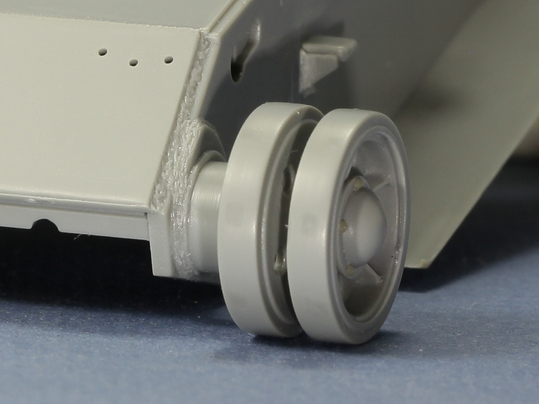

Доварил ванну корпуса:
Вдоволь наигрался со сварными швами:
С уважением,
Максим.

don_salluste_IIДата: Воскресенье, 06.10.2019, 15:27 | Сообщение # 42
Думаю никаких проблем не будет. Слой (если развести очень жидко) полупрозрачный. Как такового слоя шпатли и нет. Только блёстки серебрянки...
Есле что - кошка в помощь smile

[RvD]-Alpenshutze-Дата: Воскресенье, 06.10.2019, 19:32 | Сообщение # 44
Сообщений: 236
Зарегистрировался: 28.07.2016
Ещё для проявки рельефа сварных швов можно пройтись по ним после высыхания зубной щеткой с кашицей из пемолюкса и воды: поверхность заматируется и будет различим рельеф
Сообщение отредактировал [RvD]-Alpenshutze- - Воскресенье, 06.10.2019, 19:33
oddity75Дата: Воскресенье, 06.10.2019, 20:47 | Сообщение # 45
Сообщений: 475
Репутация: 38
А что, тоже вариант, обязательно попробую. Еще бы что-нибудь придумать, чтобы в процессе можно было видеть результат... Это, пожалуй, главный недостаток "литника".
