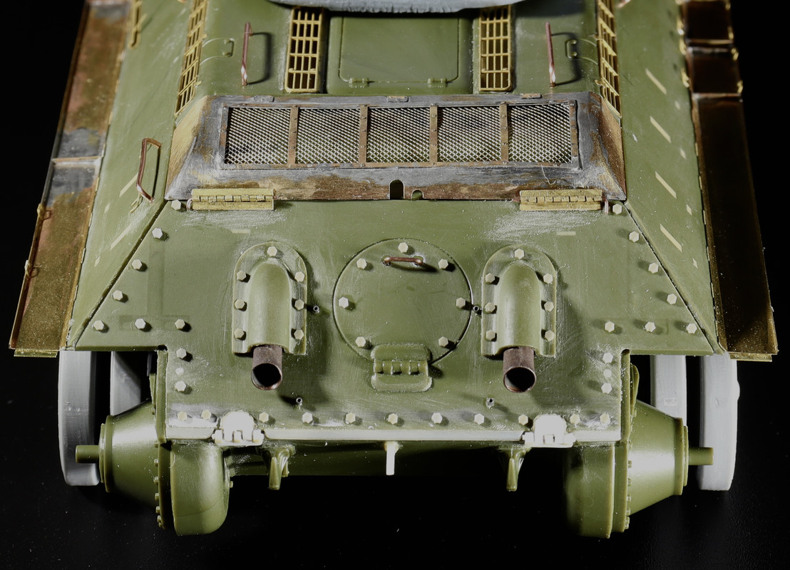

| Доктор | Дата: Вторник, 19.01.2021, 23:00 | Сообщение # 36 |
| Макаров_Алексей, спасибо огромное! Осталось разобраться с размером стоек под баки. kremleuss, Добрый вечер! Ведущие уже уехали под замену. По поводу опорных - уверен, что с завода они уезжали на одинаковых, но судя по фото поживших какое то время машин, дальше начиналось разнообразие. На тех же трофейных, я наглядел по три-четыре типа катков на одном борту разом. Спилил болты выставленные по образцу звёзды на вкд и добавил недостающие. Из обрезков иглы напилил бонок под печку.

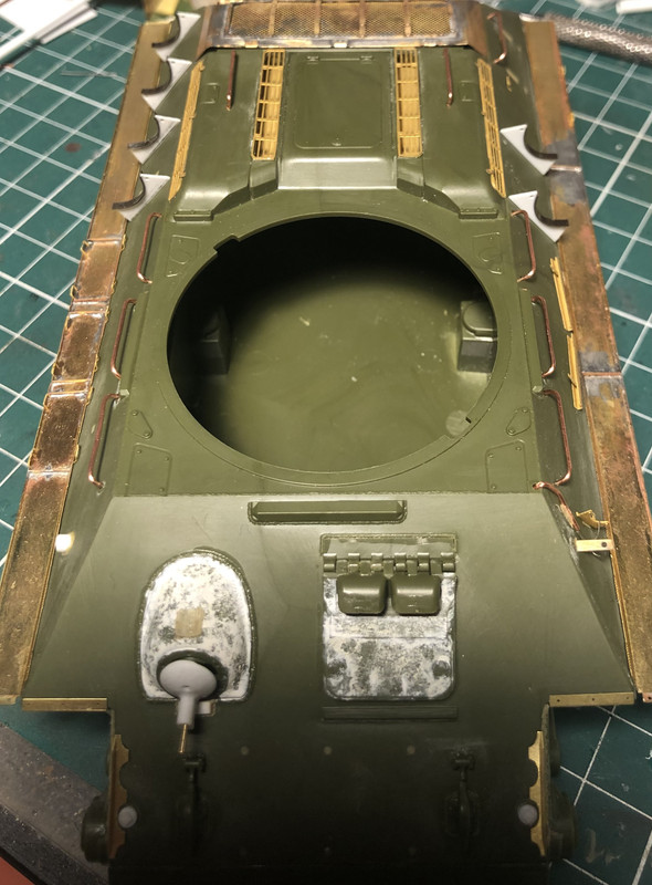

| Доктор | Дата: Четверг, 21.01.2021, 21:41 | Сообщение # 44 |
| Попробовал изобразить что то похожее на стойки баков. Заодно задумался а нужны ли фигурные планки под передние щитки на влд или нужно было поставить прямые узкие?
| Макаров_Алексей | Дата: Пятница, 22.01.2021, 06:28 | Сообщение # 45 |
Сообщений: 283
Репутация: 48
| Все верно, фигурные планки идут под коробчатые грязевые щитки, а вам нужны обычные узкие планки.
