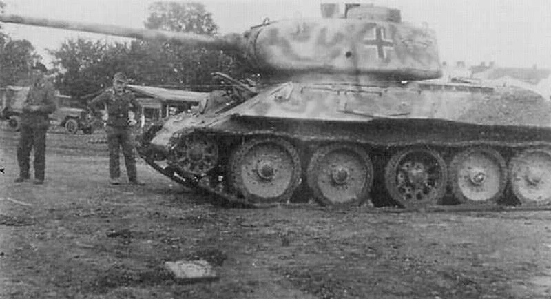

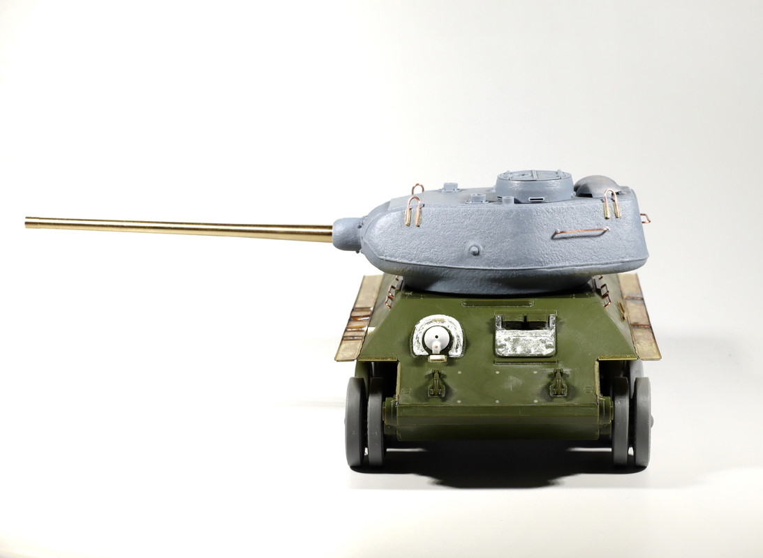

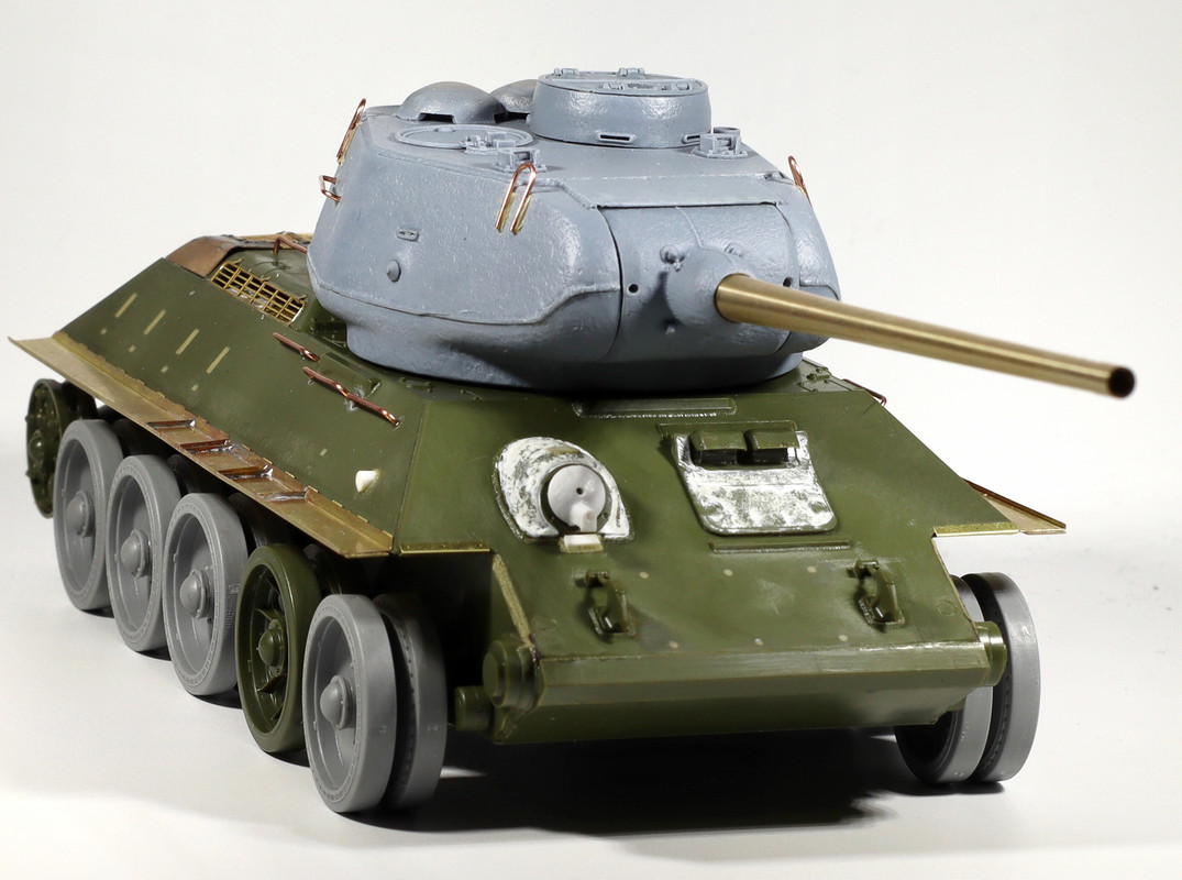

Осознав, что от пайки травления никуда не деться, решил начать осваивать. В качестве подопытного был выбран звездовский Т-34/85, травленка от микродизайна и вояджеровские надгусеничные полки, завалявшиеся с незапамятных времён. В матчасти тридцатьчетверок слаб, но попытался модель визуально приблизить к изделию 112го завода, выпуска февраля 44го года. По внешнему виду ориентировался на эту машину. Очень симпатично выглядит тридцатьчетвёрка лишенная грязевых щитков и баков с креплениями.
Буду благодарен за помощь с маркировкой этой машины до захвата или однотипных с ней.

Привет! Рад,что снова в строю. У тебя по правому борту, согласно прототипу, колесо паук должно быть первым,а не вторым.
ДокторДата: Понедельник, 18.01.2021, 14:42 | Сообщение # 4
Neo, Артём приветствую! Я колёса набросил приблизительно, для фото. Машину из первого сообщения мне бы хотелось рассматривать в качестве прототипа в последнюю очередь. Т-34 в трехцветке выглядит конечно необычно, но хотелось бы линейную машину ркка сделать. Либо в 4бо, либо с облезлым остатком зимника поверх. Я поэтому и спрашивал на предмет оз. Не разбираясь в вопросе ненароком загнал себя в очень очень узкие рамки в процессе стройки.

Так вы на выходе что хотите получить, затрофеенный немцами танк с фотографий из первого поста или просто машину с ранней башней и пушкой ЗИС-С-53?
ДокторДата: Понедельник, 18.01.2021, 15:44 | Сообщение # 7
Макаров_Алексей, Алексей здравствуйте! На выходе хотел бы получить незатрофееную машину с несильно замысловатой, но присутствующей маркировкой. С ранней башней и орудием зис-с-53. В идеале с ампутированными грязевыми щитками и отсутствующими креплениями под баки(нужного набора нет в доступных магазинах и не уверен, что смогу осилить полный комплект). На полное соответствие матчасти не претендую, но совсем отсебятину строить не хочется. Пока более менее подходящая машина, как мне показалось эта, но буду рад, если вы меня поправите или подскажете, направление поиска. На этой фото правда машина комплектная.

Макаров_АлексейДата: Понедельник, 18.01.2021, 16:22 | Сообщение # 9
Сообщений: 283
Репутация: 48
С кормой у модели проблемы - неправильное количество крепежных болтов на верхней кормовой детали, верхние створки петель маловаты и отсутствуют бонки для крепления печки.
И для вашего варианта на колпаке над трансмиссионным отделением не должно быть выреза для трубок проводки к МДШ.
Сообщение отредактировал Макаров_Алексей - Понедельник, 18.01.2021, 16:22
ДокторДата: Понедельник, 18.01.2021, 17:21 | Сообщение # 10
Макаров_Алексей, благодарю за помощь. Попробую, что нибудь из перечисленного исправить. Бонки под печку добавить просто, с остальным сложнее. В крайнем случае постараюсь учесть при следующей стройке ( миниарт вроде бы одну из своих 34к заявлял как изделие 112го завода). С трубками проводки к шашкам был введён в заблуждение статьей, где указывалось что их добавили у февральских машин. Вырез попробую заделать двухкомпоненткой. Демонтировать колпак к сожалению уже невозможно.
