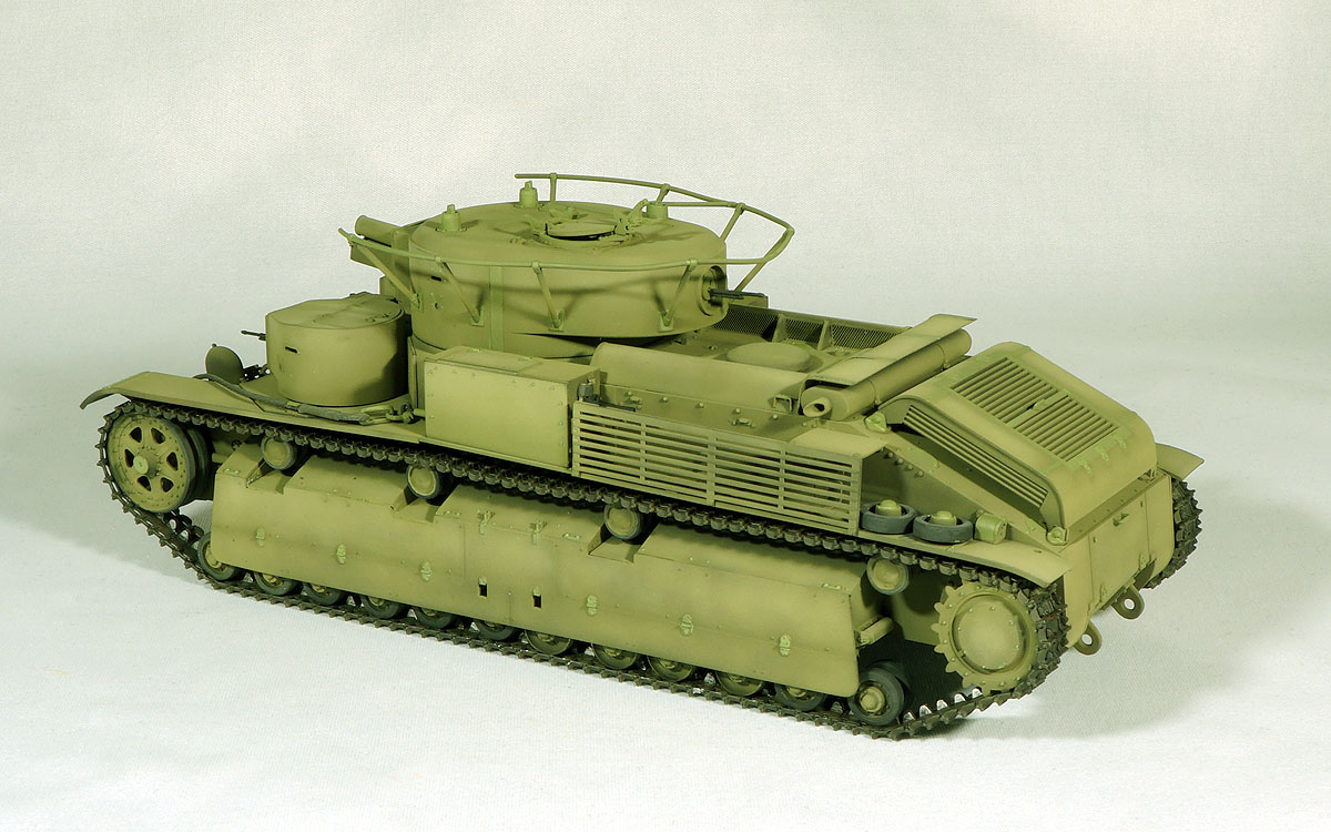

Сборка Т-28 от Звезды в 35 масштабе, "усиленного" травлением от Арма-моделс, тросами от Микродизайна (0,75 мм), закончена. В помощь, как всегда, литература. Резюме о модели: модель трудная, местами нужна шпаклевка, есть кручение отдельных деталей.. Но попал я с другим. Решил установить детали подвески, а сделав это, не смог установить экраны. Они встают с дикими щелями. Пришлось сошлифовывать вышеуказанные деталюшки.. Решетки травления также создали проблемы - они больше по размеру, пришлось увеличивать места под их посадку.

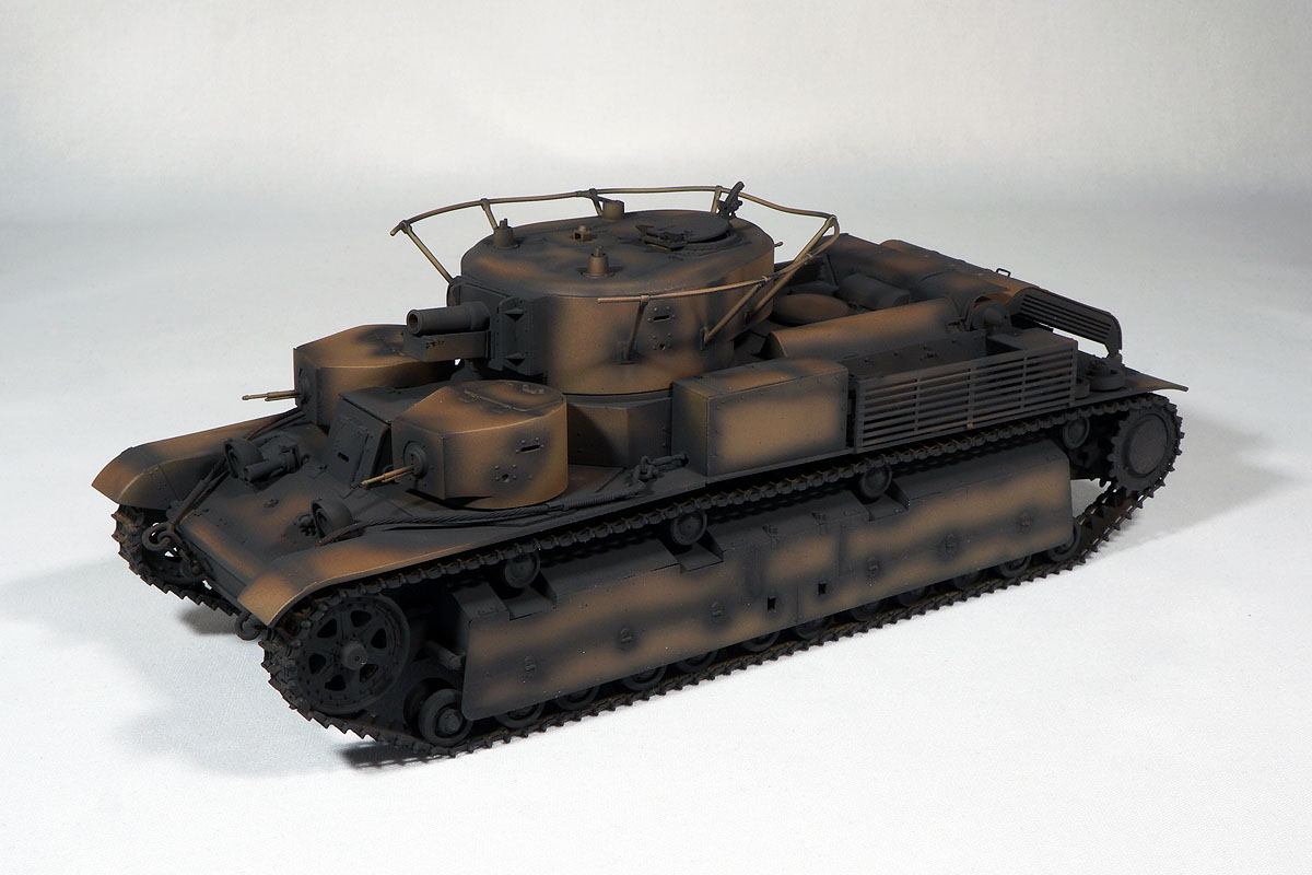

Впервые попробовал MIG Prime (brown oxide)..Хорошо дуется, ровный слой..

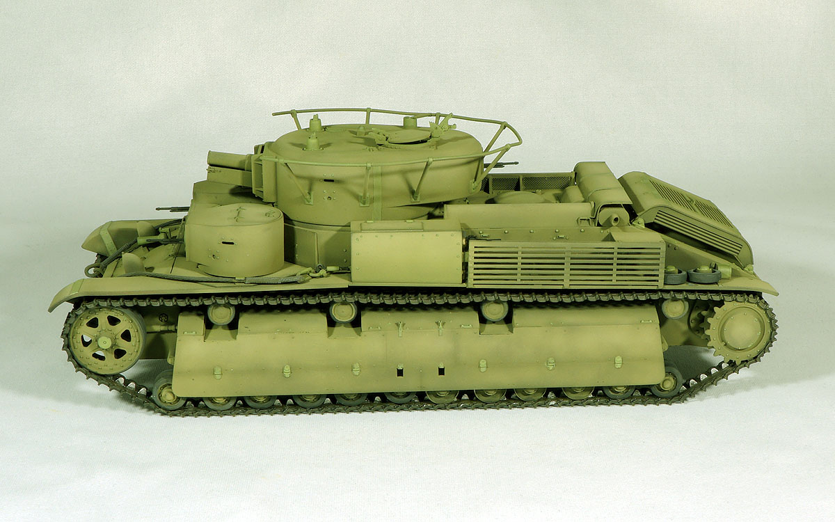

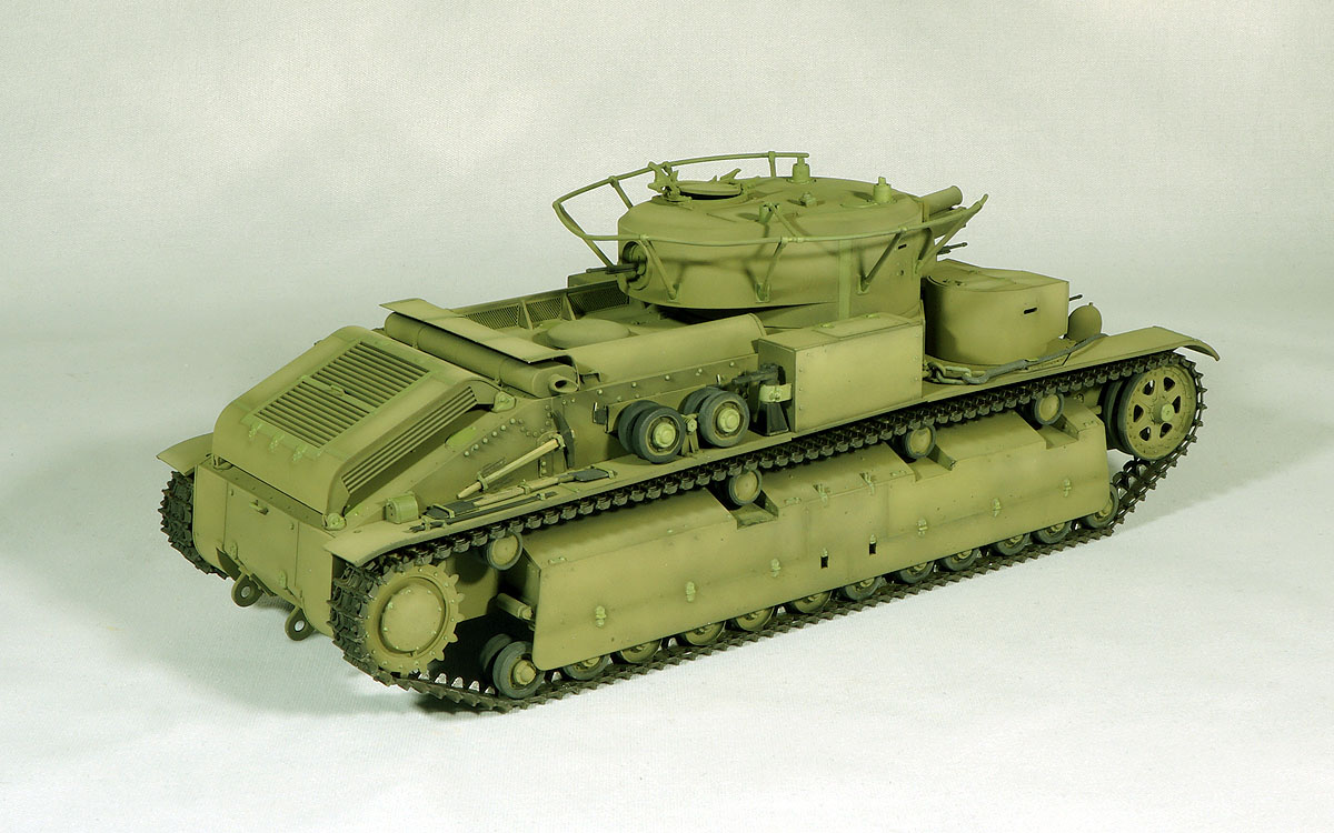

Процесс окраски танка завершен. Первым делом задул по теневым зонам черной краской. Затем - базовый оттенок (XF-49 и XF-67).  Локальные зоны высветлений - добавлением в "базу" XF-57. отдельные элементы "приподнял" акрилом от Vallejo. Далее банальная работа по окрасу мелочевки различными оттенками  (черные, бурые, металлики и т.п.).. Готовность 55 %

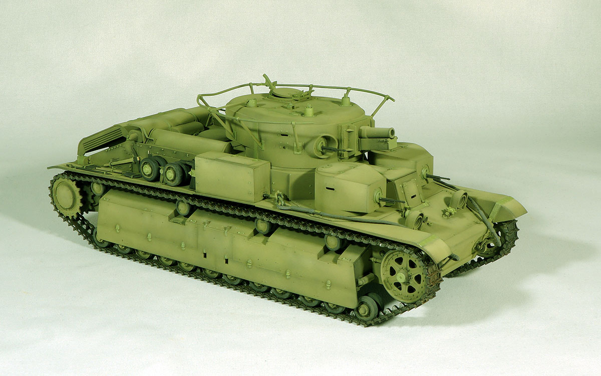

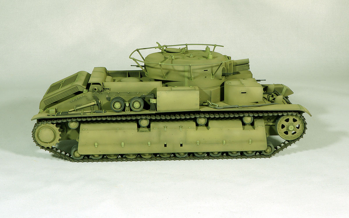

Очередной этап работы над моделью завершен. Первым делом был нанесен фильтр от МИГа (охра Р401), затем глянцевый лак Х-22, масл.точки от Abteilung 502 (желтое, зеленое двух оттенков, коричневое), снова лак Х-22, декали, смывка от МИГа - dark wash. Нижнюю корпуса от смывки размывал менее аккуратно, начал готовить подложку для дальнейших загрязнений.. Готовность 65 %..

Привет, привет... Я бы может и красил  сразу в более темные оттенки.. Но тогда ряд последующих этапов пришлось бы не исполнять.. Они, этапы, делают базовый оттенок более интересным, неровным что ли... Такой эффект невозможно, по крайне мне, сразу достичь только при помощи аэрографа .. Стоит учитывать еще и фото.. Часть эффектов просто не получается показать.. И, наоборот, другие "выскакивают" .. Да ты и сам прекрасно это знаешь.. wink
