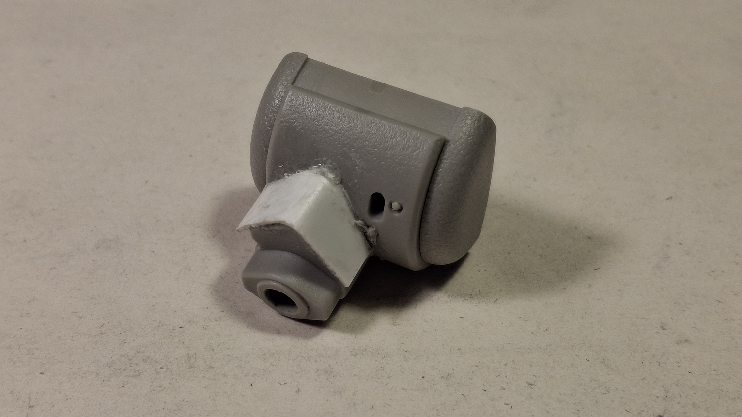

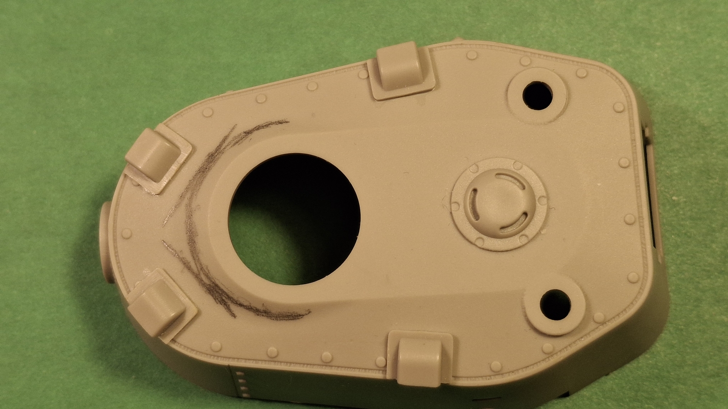

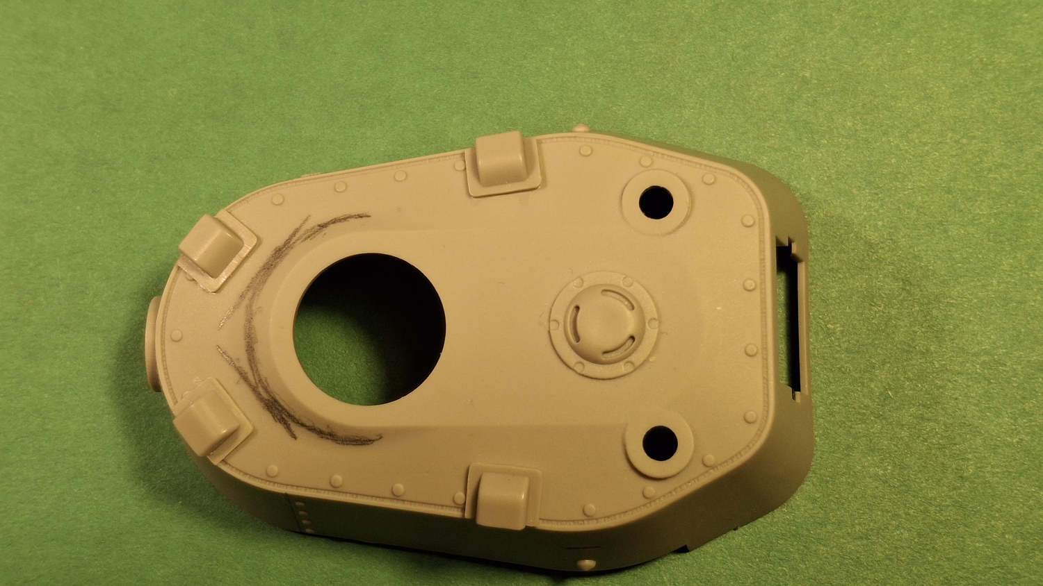

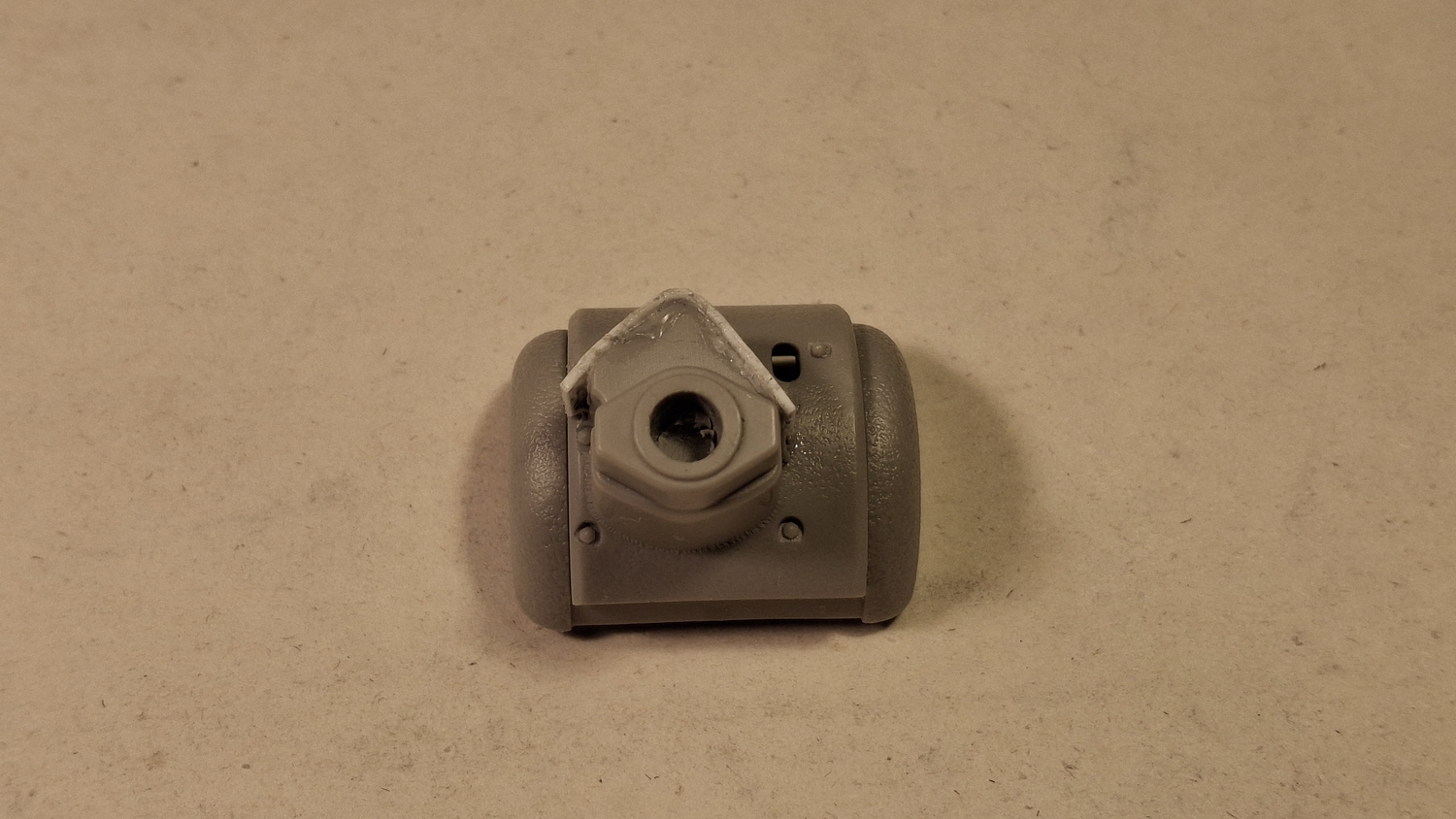

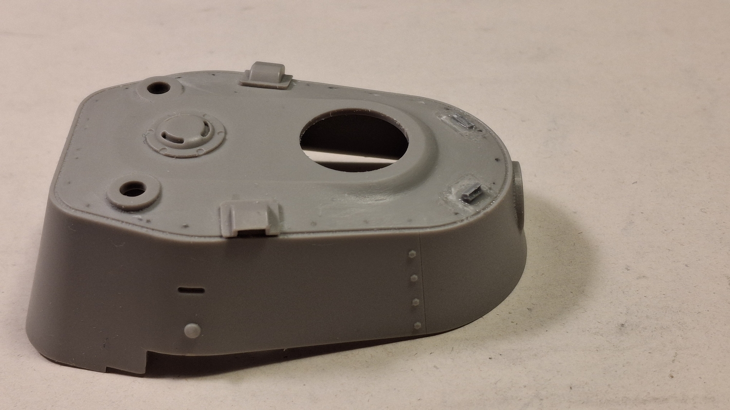

что наметил по главной башне:
выровнять плоскость на задней части крыши до окружности , намеченной карандашом.
после отодвинуть бронировки перископов до рисок касательных.
далее  - переклепать на другие заклепки и с другим шагом.

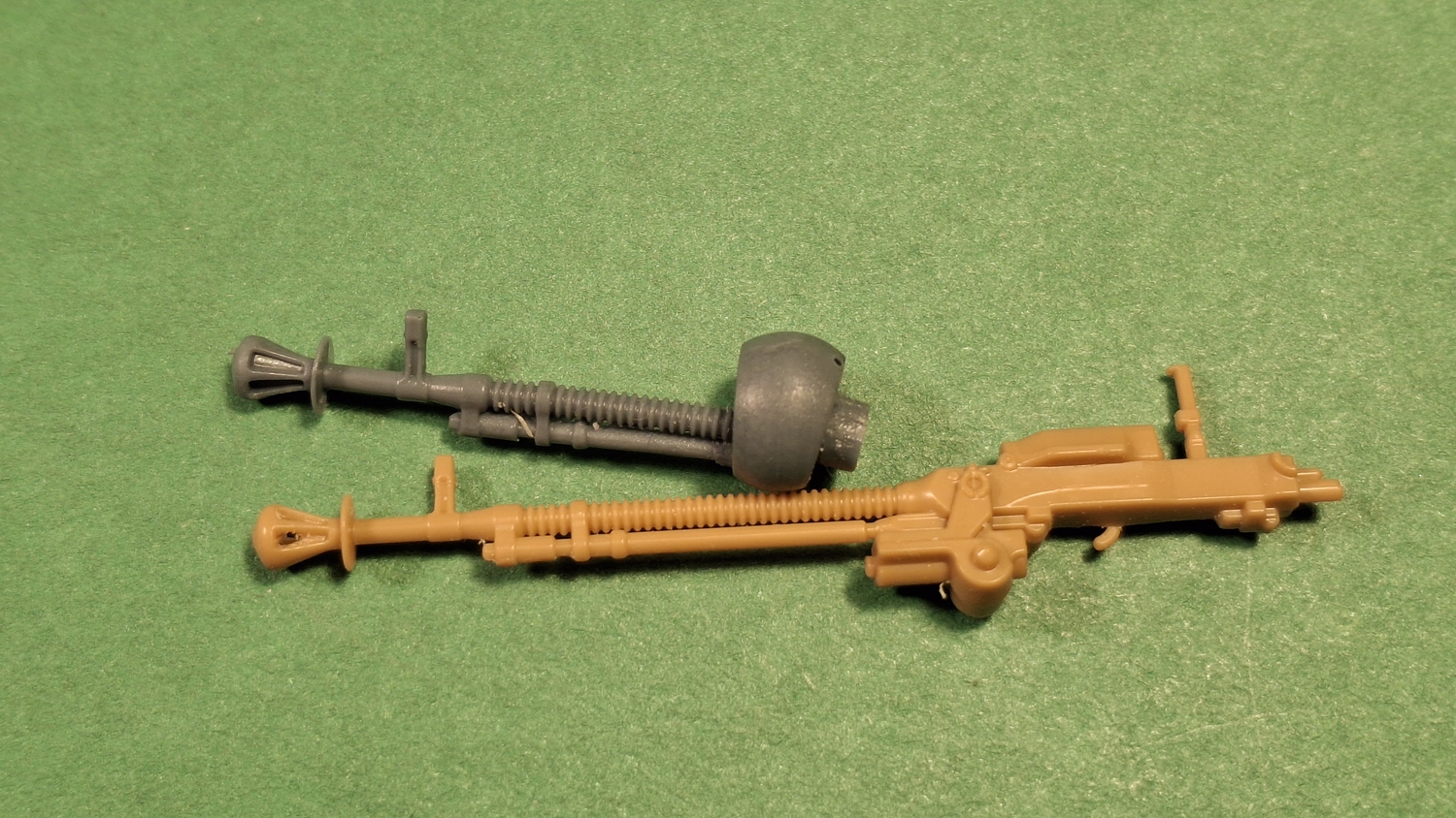

Стволы пулеметов для сравнения: сверху от A-Resin  (немного кривоват)
Желтый  - от Звезды - вполне неплохой

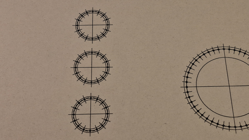

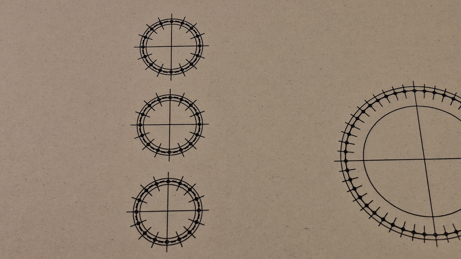

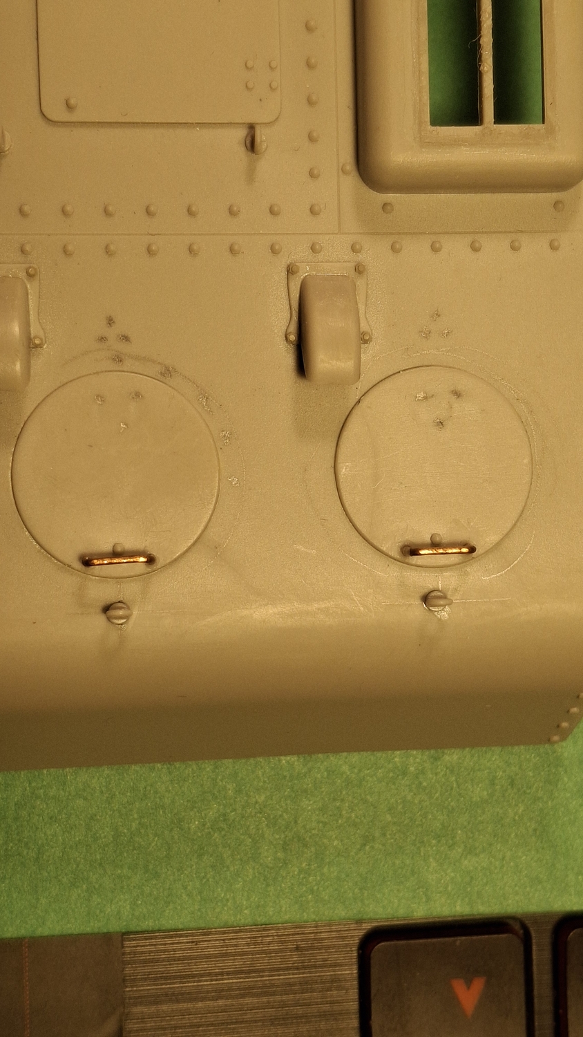

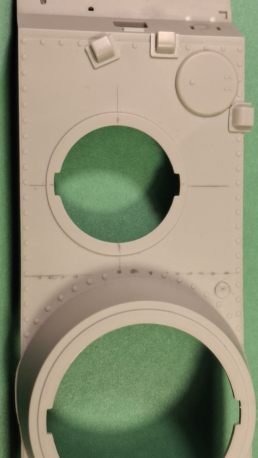

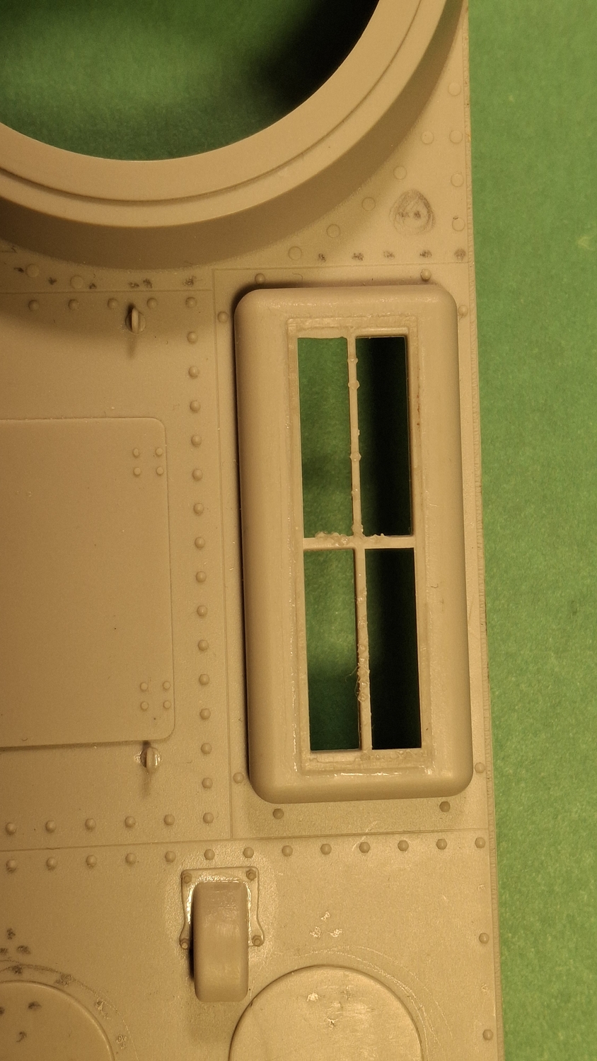

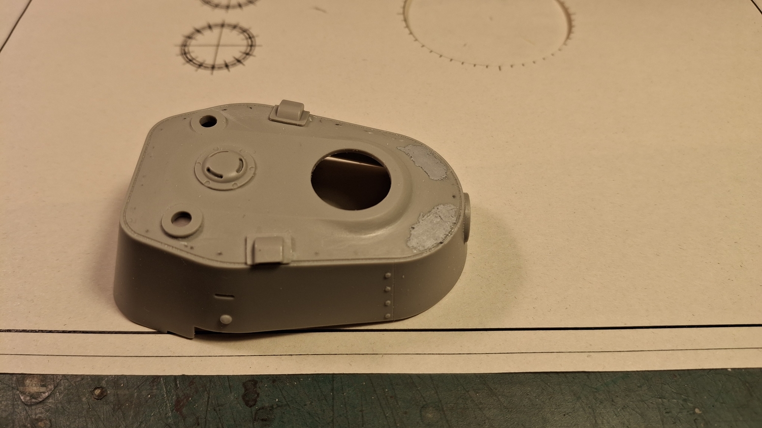

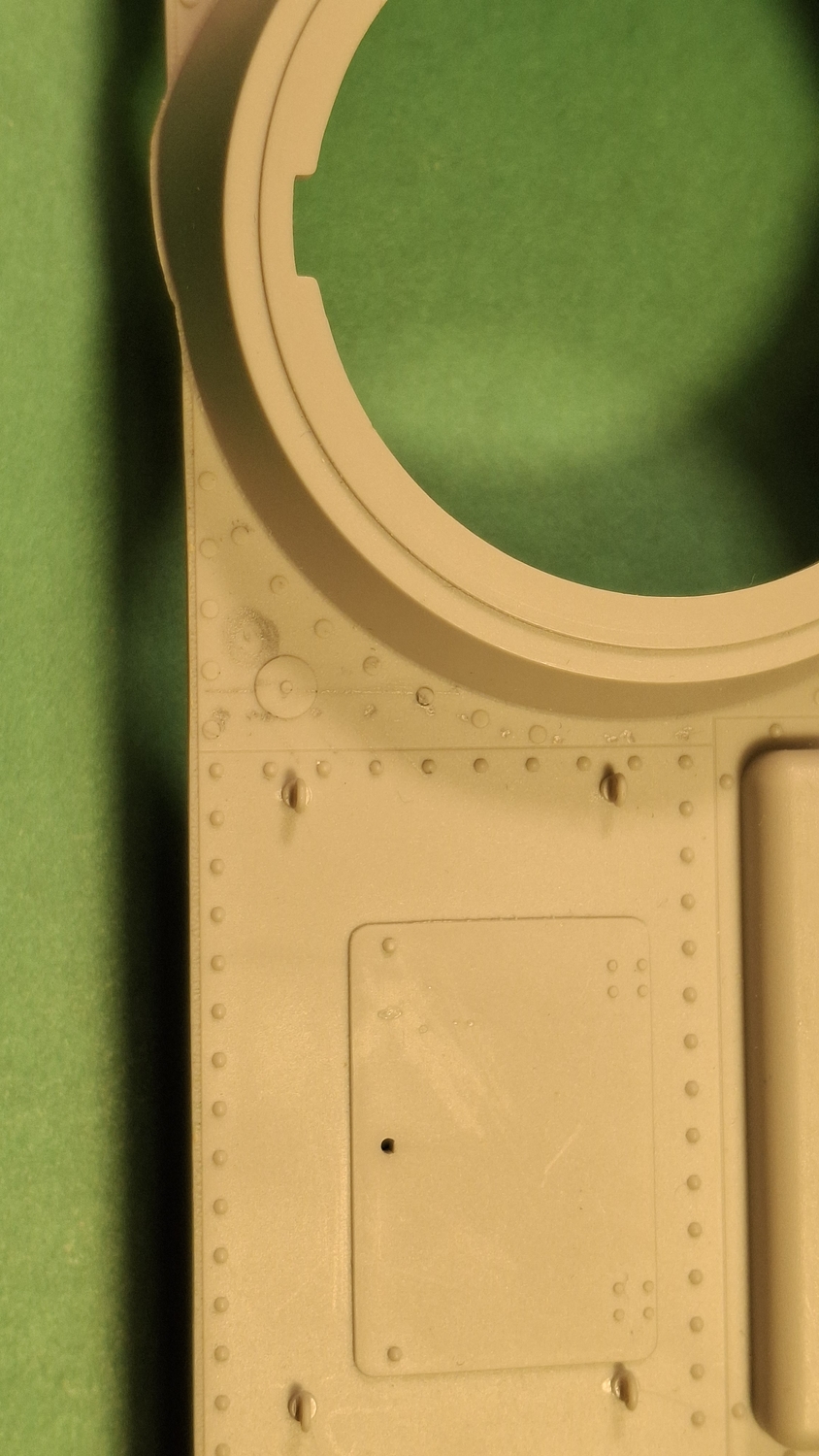

работы по верхним плитам корпуса:
намечены заклёпки поперек корпуса перед основанием главной башни.

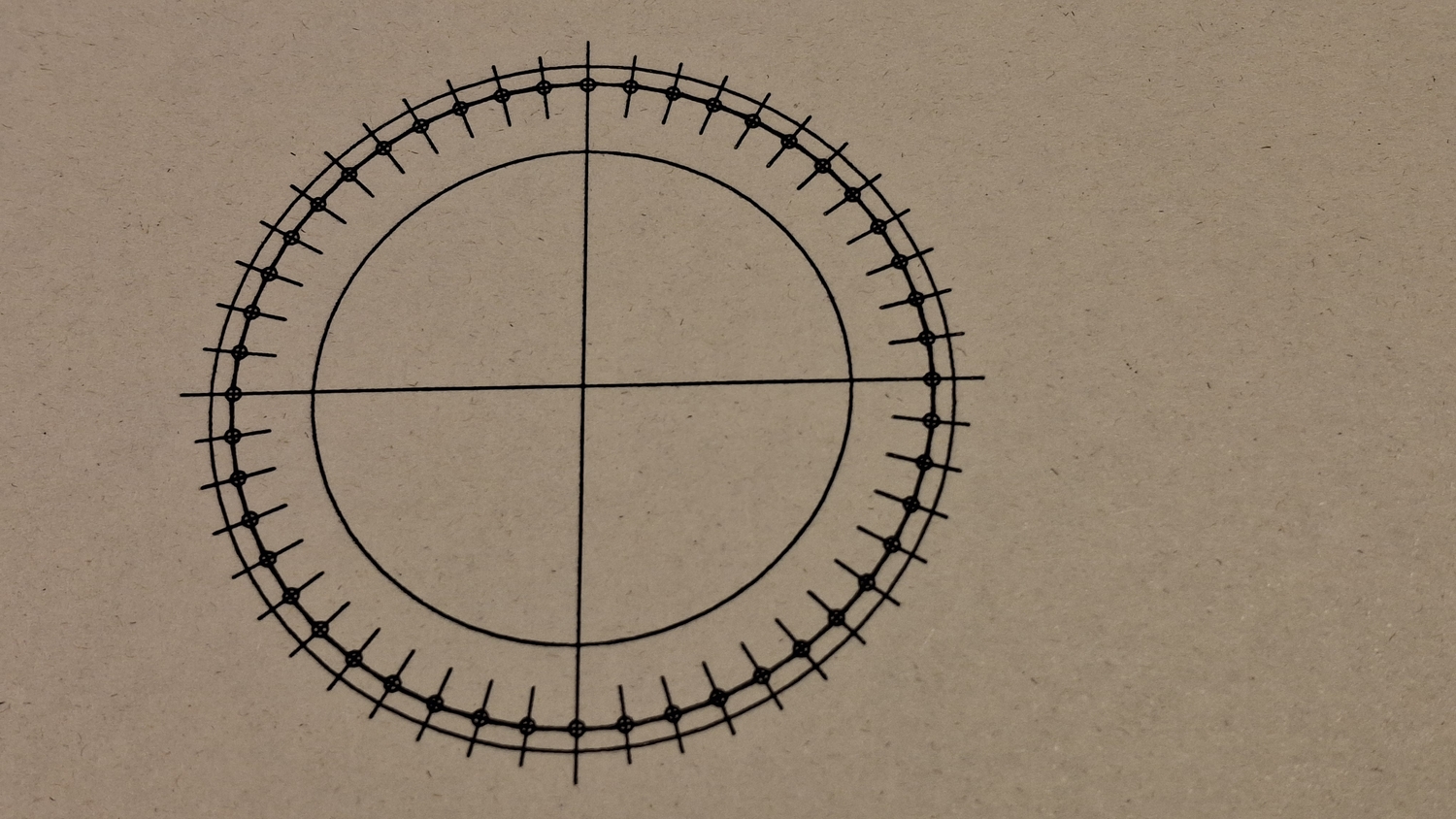

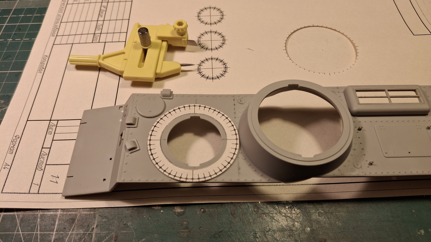

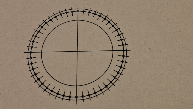

Так же нужно будет установить 46 заклепок по окружности малой башни. в "Компасе"  нарисовал чертежик,  собираюсь вырезать  его , наклеить и просверлить отверстия по данному шаблону.
далее - нужно изменить раскрой листов за основанием главной башни, снять метизы, те что установлены производителем и переклепать заново, и установить пулестойкие болты.  По поводу люка пока не решил  - брать пример с Такома  (всё-таки - чертежи )  )   или оставить то, что есть.
воздухозаборник буду делать , как наметил в начале стройки.
люки доступа к трансмиссии тоже буду переделывать и переклёпывать  по шаблону

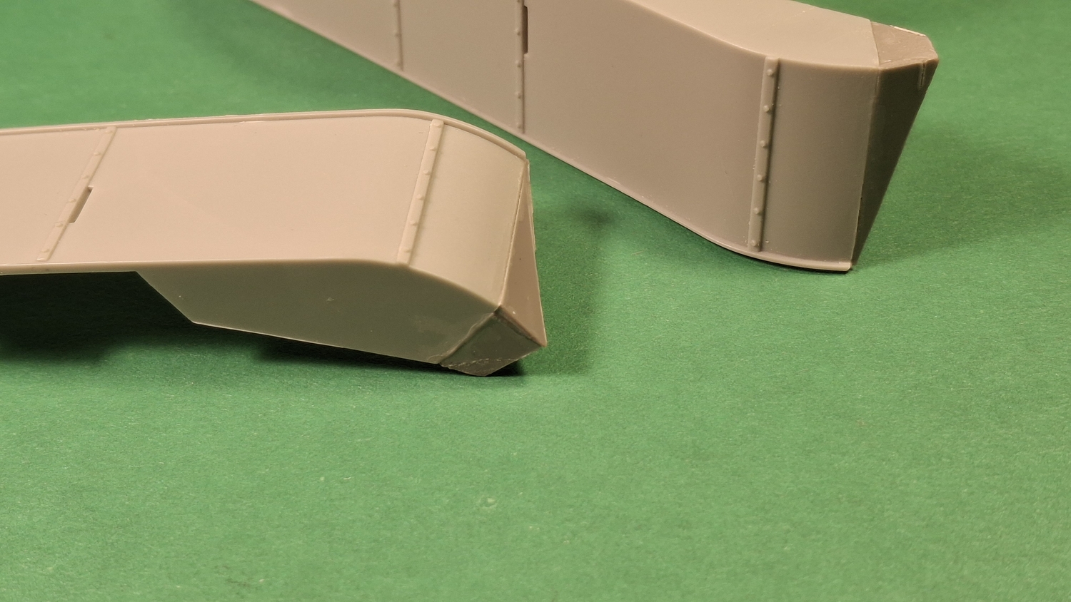

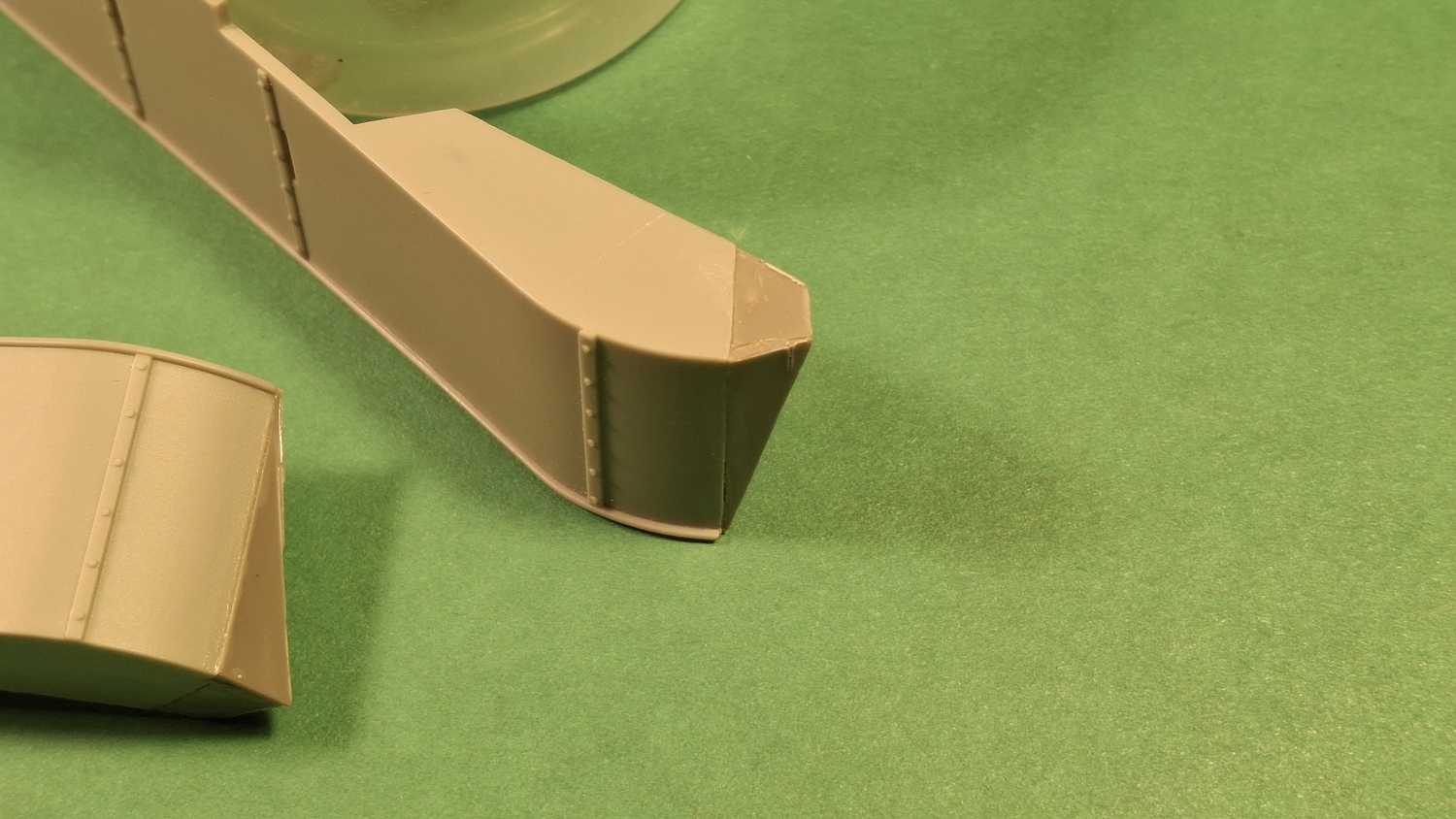

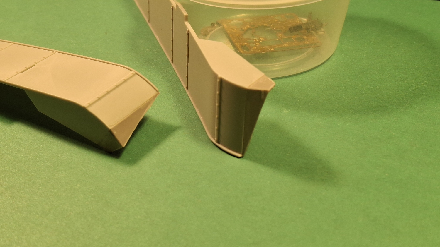

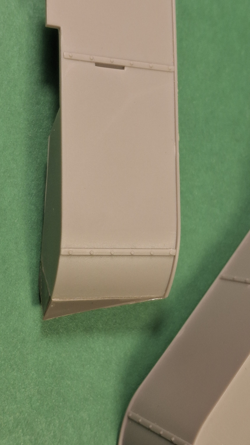

Полки надгусеничные начал дорабатывать. изменил форму крыльев спереди.  Тут же нужно будет добавить брезентовый брызговик на планке. Так же необходимо сделать правильно окантовку по краю. Там шел уголок. Только  нужно определиться  - нужно его клепать по всей длине или нет?  поставить на поперечные полоски косынок  - по 8 гаек.  добавить полоску на заднюю часть крыла.
набор от Таком, конечно, во многом лучше набора  от Трубача.
Прикрепления: 95852573.jpg (804.9 Kb) · 21692648.jpg (712.1 Kb) · 13219367.jpg (744.0 Kb) · 43739530.jpg (675.9 Kb)

rossomachinДата: Понедельник, 05.05.2025, 09:41 | Сообщение # 20
А какова технология переклёпки по шаблону? Наложенная поверх пластика распечатка, по которой накалываются риски для сверления?

StepbystepДата: Вторник, 06.05.2025, 23:13 | Сообщение # 25
Сообщений: 497
Репутация: 21
Зарегистрировался: 08.06.2022
Максим, да , так и собирался делать.
Балеринка нам в помощь )

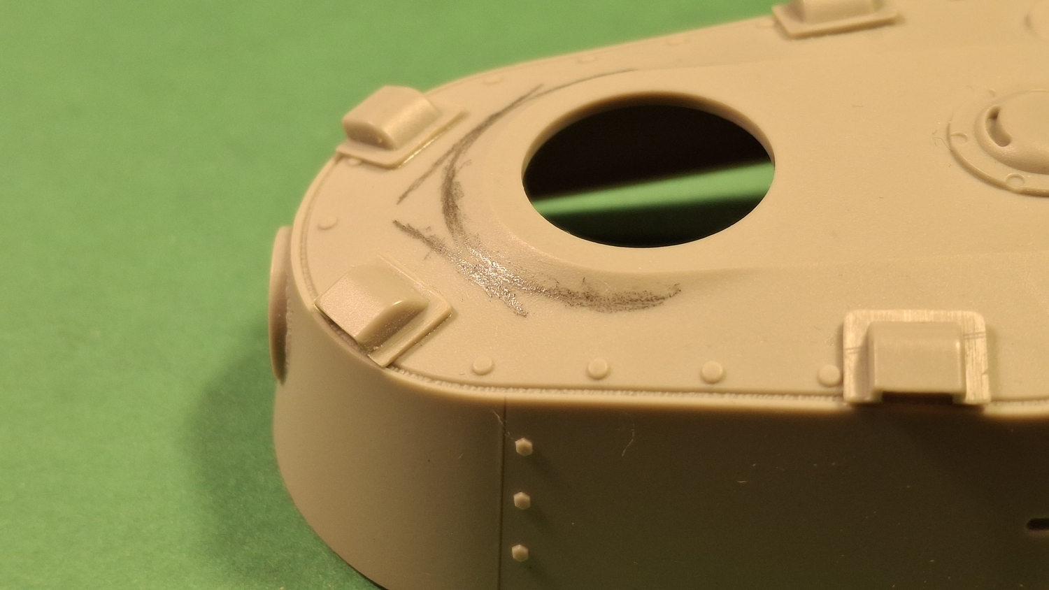

StepbystepДата: Вторник, 06.05.2025, 23:26 | Сообщение # 26
Сообщений: 497
Репутация: 21

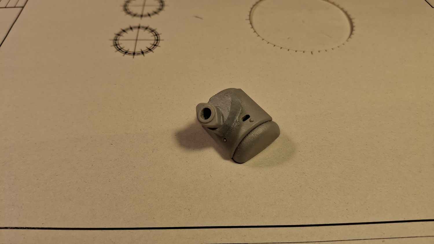

Пока доработал заднюю чать крыши главной башни.  Сточил лишний подъем за люком, чтобы там разместить бронировку перископов.  Заделал старые отверстия под перископы. Зашпаклевал.  как подсохнет пошлифую  и установлю бронировку перископов заново.
также немного  поправил форму маски орудия.  Наклеил пластик на верхнюю часть и подзакруглил все углы.  болты поставлю после шлифовки.
