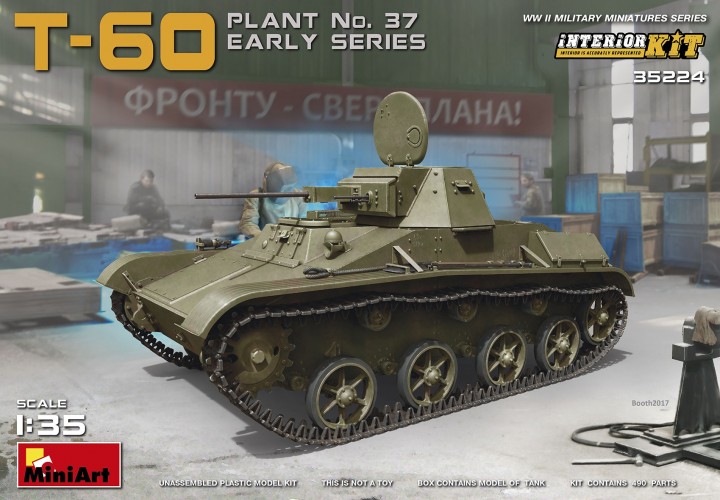

В данном блоге планирую освещать процесс постройки модели танка Т-60 завода №37от Miniart с полным интерьером. Номер набора в каталоге - 35224.
Несмотря на то, что моделька вроде как уже не сильно новая, блогов по ее постройке на данном форуме особо-то и не наблюдается. Либо она настолько хороша, либо попросту неинтересна.

- Собственно набор от Miniart

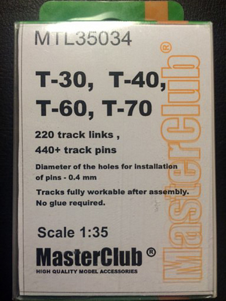

- Траки металлические от Masterclub
