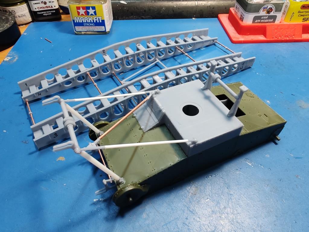

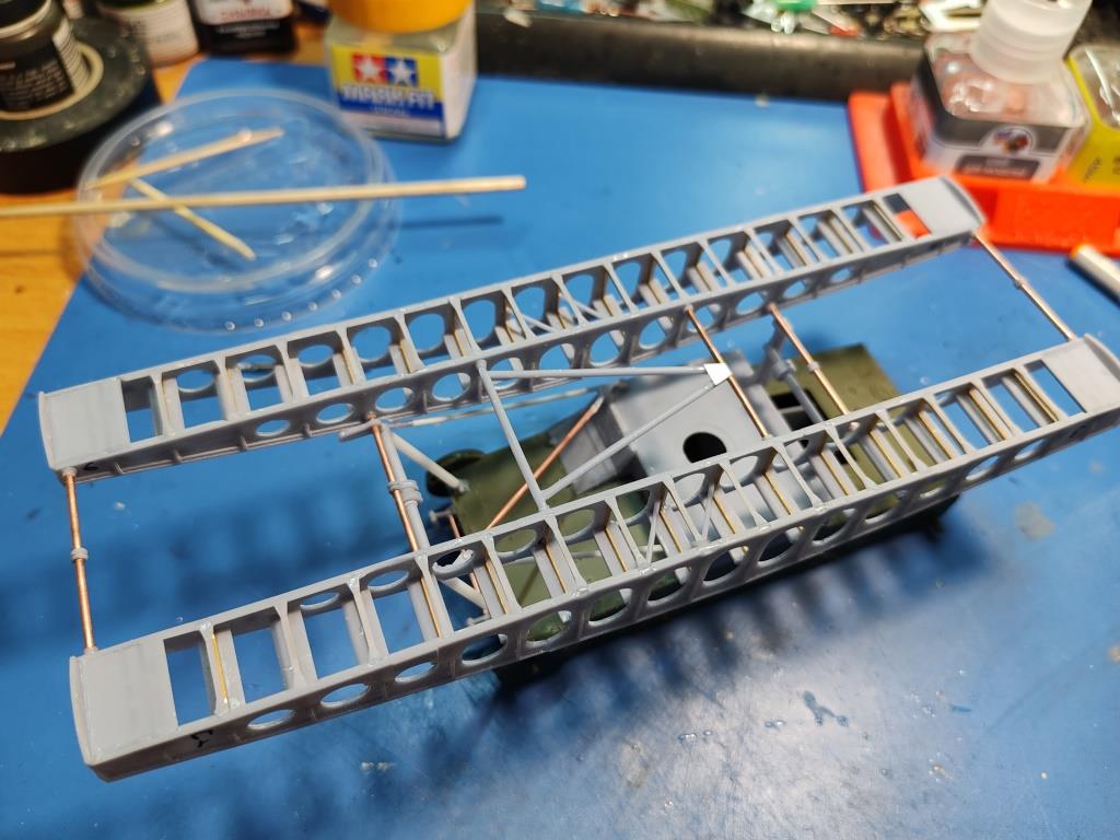

МОСТ - начал выпиливать его. Разбивка деталей по номерам очень помогла,
но пришлось все отверстия аккуратно вырезать скребком от JAS с пилкой.
Очень удобная вещь, правда не помню где и в каком наборе я ее покупал.
Без нее кстати либо забросил бы, либо поломал намного больше в разы.
Отмечу, что несмотря на филигранную точность деталей, стыковка все же у меня не
всегда происходила тика в тику, те же распорки  моста к примеру я
подтачивал по ширине, ну и конечно суперклей это еще та история
использования, сколько раз отдирал его от пальцев не сосчитать.
В наборе имеются комплект прутков, которые по идее должны совпадать по
диаметру с деталями бонок, но у меня так не вышло. не могу сказать что
тому виной, может шутка принтера при печати мелочевки, может что еще.
Однако толщина заготовки соединителей моста не совпадает с диаметром
отверстий.
Поэтому в качестве штанг я использовал медную проволоку. Довольно интересно
было собирать все вместе, очень не хватало третьей руки, для
равномерного склеивания и одинакового прижима. Но, кое как я с этим
справился.

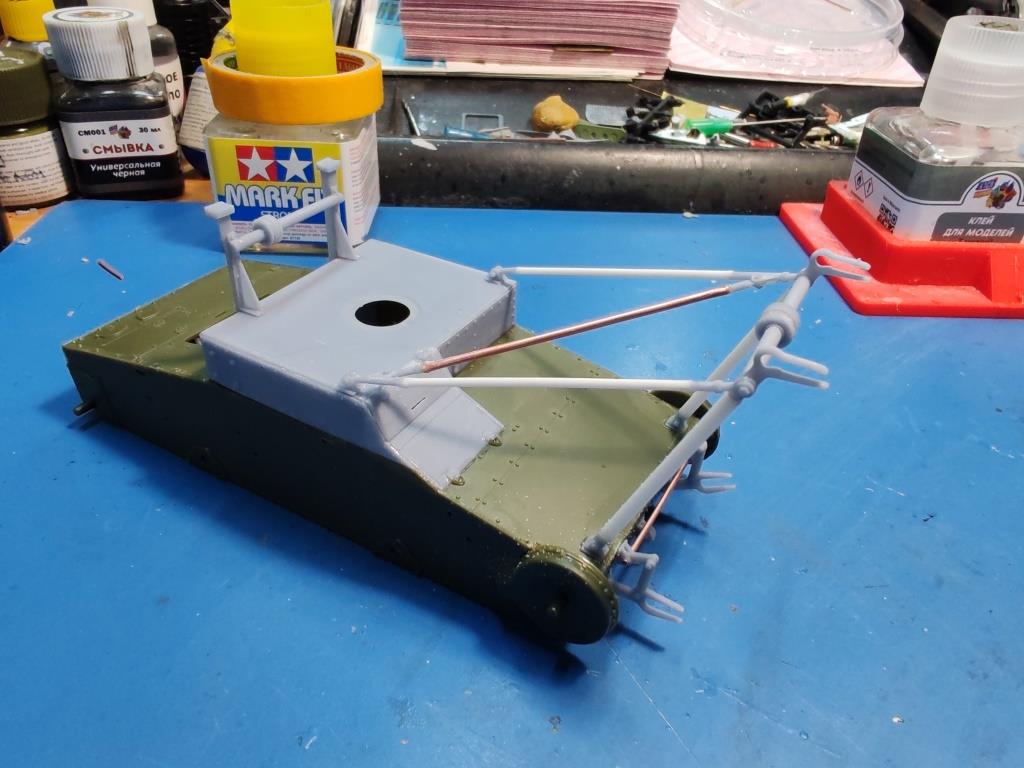

скобы крепежей подъемного механизма, этакие рога. Я так и сделал. Но
вот дальнейшая сборка меня напрягла. Во-первых, отверстия в них снова
имели меньший диаметр чем прутки, но еще к тому же соединительные болты
так же ни в какую не хотели проходить в отверстие и садиться на место.
Решение - расточить. но не тут то было ровно подлезть к уже приклеенным
деталям практически не возможно. Во-вторых, тут супер клей применил свои
свойства на славу, хрен отдерешь. Еще и как обычно мелкие финтифлюшки
при демонтаже имели свойство свободного полета в разных направлениях
вопреки всем законам физики. В-третьих, и это пожалуй самый важный
косячок инструкции, соединительную латунную трубку надо по инструкции
вставить чуть ли не под острым углом в направляющие отверстия опор,
естественно с меньшим диаметром, но даже если бы он был подходящего
размера, все одно ничего не вышло бы без излома. Поэтому отодрал
кое-как, я собрал всю эту конструкцию отдельно и только потом установил
на корпус. Плюс в том, что эта конструкция подвижна и благодаря рычажным
соединениям довольно легко перемещается. Лишь бы не обломалась в
дальнейшем.

Много будет и корпус и ходовая. Немного сегодня подгонял детали, а именно заранее просверлив детали и подогнав крепеж слепил верхние опоры подъемника. И естественно он подвижен.

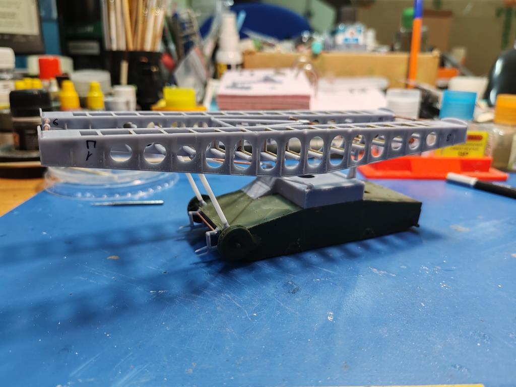

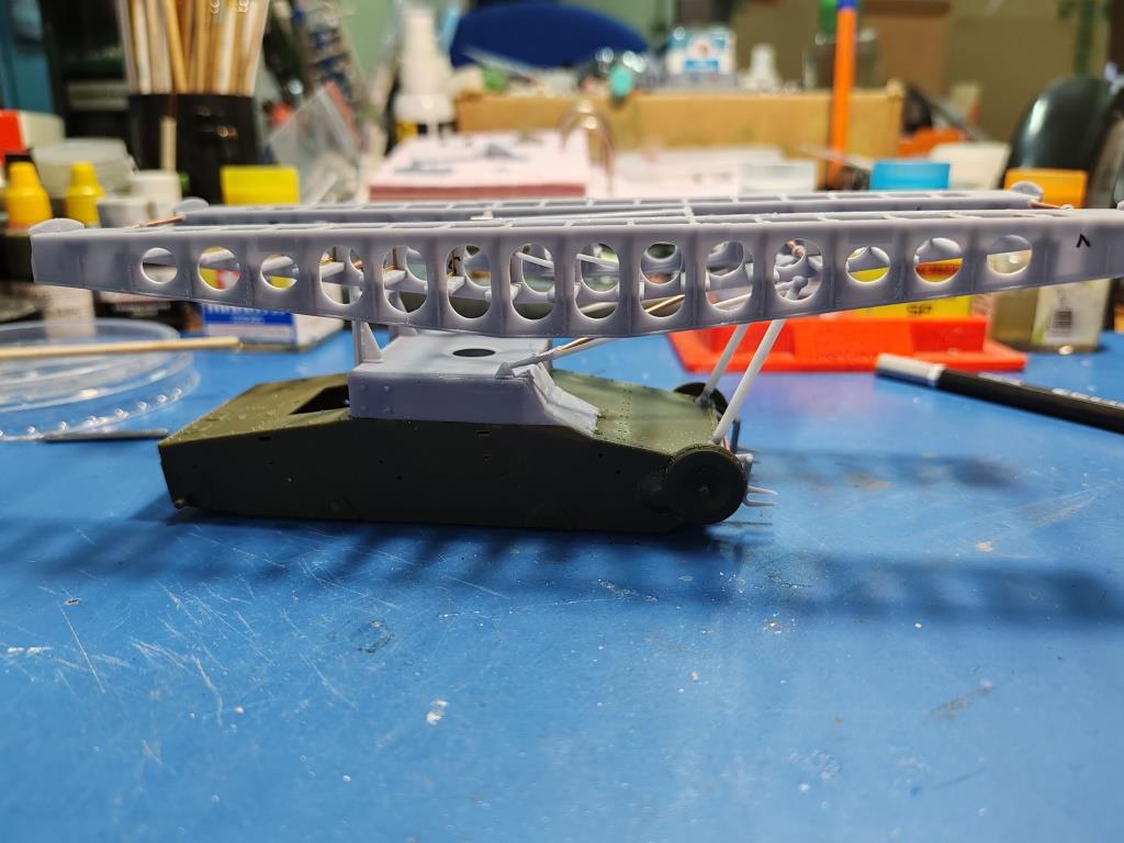

Добил сегодня подъемник. Один нюанс, поперечная тяга из набора оказалась намного короче требуемых мм. пришлось импровизировать. Кроме того  правая
серьга опоры у меня была повреждена. Скорее всего моя вина, уронил
коробку с рабочего места зацепив рукой. Основная работа можно сказать выполнена. По итогу что вышло:
Мост примерил, кроме того примерно разобрался как вся система работала. Однако наши Деды умели мыслить объемно.

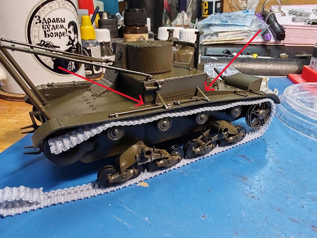

Возможно излишне придираюсь  smile ,заметил вот такой казус.Такое ощущение подбашенная коробка как-то со смещением встала.
HartДата: Вторник, 27.01.2026, 19:24 | Сообщение # 15
Сообщений: 2721
Вроде как нет под иным углом, но ломать уже поздновато, да и не хочу. Немного попачкал ходовую. Сильно ушатанными их на фото практически нет, постоянно мыли и холили.
Разобрался как он мост клал на поверхность, предки наши хорошо все обдумывали. Конструкция это позволяет. А вот с тросами надо будет репу почесать.
