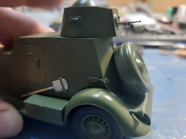

Кстати, если подумать, довольно интересная тема, модель выходного дня. Т.е. то что можно сделать за один день. Например бросить клич, а СЛАБО собрать модель за выходной? smile  Определить к примеру последнее воскресение месяца. Кто хочет, заявил в этот день и ведет блог с отчетом. Да, глобальную стройку не сделаешь, но за то нет привязки к прототипу, просто из коробки, к примеру, хотя думаю это не критично, есть индивидуумы, которые и этот почин забанят до талого, типа это не моделизм. Но, к примеру вспомните себя в детстве, на заре так сказать нашего хобби, купил за 90 коп. Темпест или Тандерболт и за вечер, даже точнее  за час собрал. Да не красили, или красили гуашью или акварелью, да и декалей а наборах не было. Но было то состояние творчества. Его не передать. Поэтому, почему бы не попробовать это возродить?  Что касается себя.  Забегая вперед, скажу сразу, план Барбаросса, провалился. как и его предыдущий предок от арийцев. За один день полностью собрать не вышло. Силы были переоценены.  Но, удовольствие я получил, да и результат меня порадовал. Скажем, ОТДОХНУЛ!
За основу был взят набор Ба-20м от ХБ. Однако! фрицевский вариант меня не устроил, поэтому был принят наш, советский.
Конечно, еще надо сделать смывки, сколы, запылить, но это время и опять же еще раз время. НО! зато я просто отвлекся от текучки, просто отдохнул, да и чего греха таить, слепил просто из коробки, без запила, не вникая в мм, тем более набор для мм сборки, я так понял, вообще никуда. Поэтому, просто из коробки. И пусть сохнет.

А как там с башней..?
У башни сложная форма, у неё сильно развита правая часть (под локоть пулемётчика) и сверху ни о какой симметрии речи быть не может.
Делал давно валк, жалко не сохранился... Если кто сохранял. то просьба выложить фото башни сверху, валк назывался: "БА-20М (клуб "Самоход" г. Харьков)"
Вот старый адрес убитого фотокипа: http://photo.qip.ru/users/coast70/135180075/
* И совет развернуть башню назад. будет ли она выглядеть как на фото?

HartДата: Среда, 08.01.2020, 17:35 | Сообщение # 3
Попробую. самому стало интересно. Хотя подчеркну, собирал просто из коробки. Более того, хотел повесить поручневую антенну, она есть в наборе, ожнако стоек и вывода нет. wink

HartДата: Среда, 08.01.2020, 17:36 | Сообщение # 4
А что вот это такое:
ДокторДата: Среда, 08.01.2020, 18:36 | Сообщение # 5
За два вечера неплохой результат! Попытался прикинуть - пожалуй бронковский рейхенберг четверку в беспилотном варианте можно собрать за вечер, если вместо шпатлевки цианакрилат с содой использовать. В большинстве Моделей на снятие с литников и зачистку деталей времени больше уйдёт.
coast70Дата: Среда, 08.01.2020, 19:14 | Сообщение # 6
Похоже на антенный стакан, больше мыслей нет.

HartДата: Четверг, 09.01.2020, 04:17 | Сообщение # 10
развернул:
Поэтому брать надо небольшое что то. smile

coast70Дата: Четверг, 09.01.2020, 06:02 | Сообщение # 11
развернул:
Спасибо! Похож.
А вот коробка под запаску, конечно переразмерена, но лечится.
ХмурыйДата: Суббота, 11.01.2020, 18:04 | Сообщение # 12
И правильно, что из коробки! Надо отдыхать от "ковыряния", и почаще. smile
Кстати, чуть доделок (ну это к тем, кто повторить захочет), то модель еще симпатичнее станет:
1. Сточить толщину кофра запаски;
2. На заслонках радиатора убрать валик по периметру, они были просто плоскими;
3. Лопаты крепились параллельно земле, чуть ниже уровня инструментальных ящиков. Возможно, что вместо второй был закреплен лом (на левом борту).
4. На лобовом листе башни убрать кольцо у смотрового отверстия.
