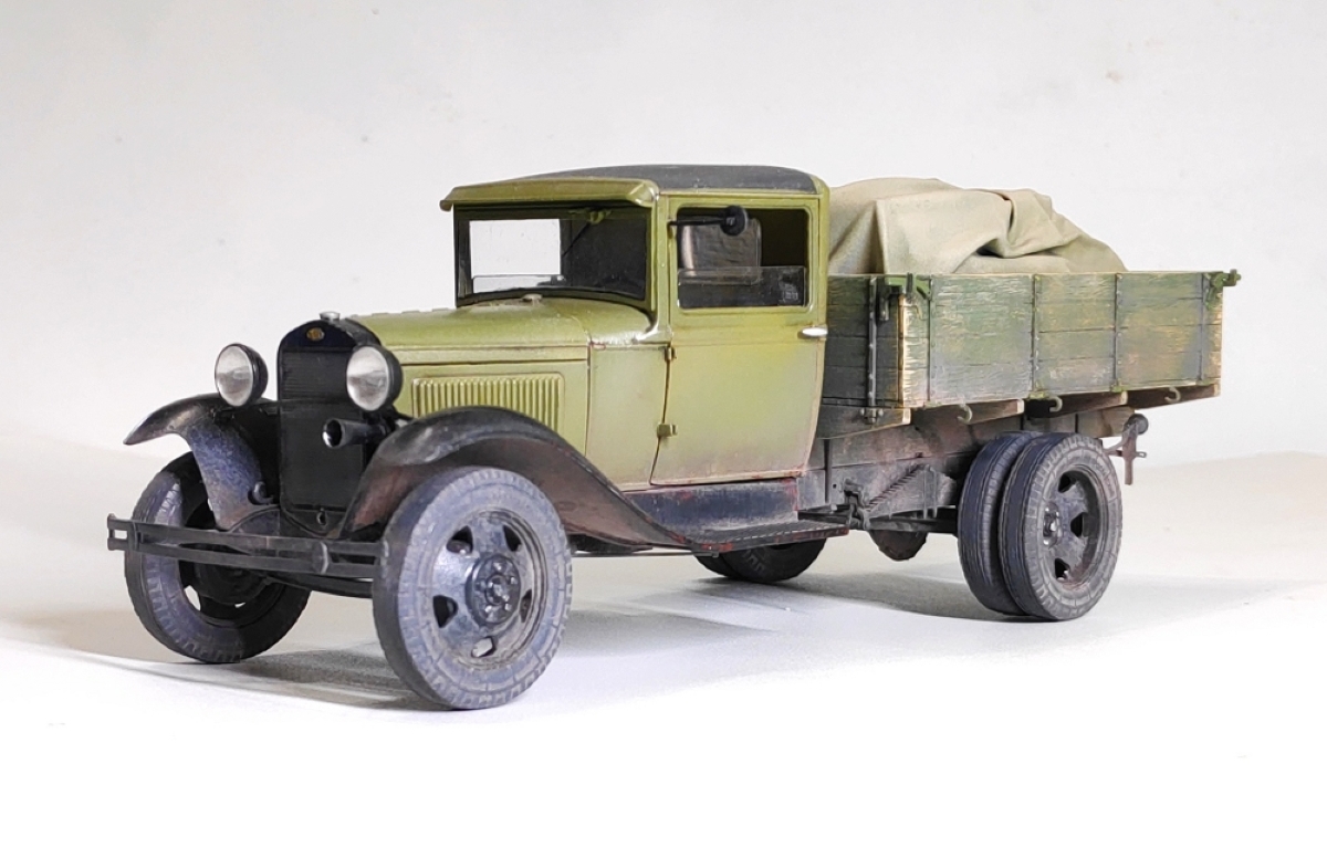

Собираю миниартовскую полуторку.
Набор прекрасен, пока только удовольствие от детализации и сборки. Модель прекрасно детализирована, инженеры Миниарта сделали все возможное, чтобы максимально приблизить модель к прототипу, все сделано, почти как на настоящей машине и точно подогнано. Вся конструкция соответствует реальной, без оглядки на технологические упрощения, связанные с литьем. В целом сборка получается трудоемкой и совсем не быстрой, модель требует достаточной аккуратности, но результат радует. На мой взгляд, модель самодостаточна и не требует доработок, хотя, как известно, каждый для себя сам определяет свой предел совершенства.
Модель делаю в память о своем прадеде Якове Семеновиче - он на такой полуторке проехал Финскую и всю Великую Отечественную.
Начал по инструкции — с двигателя. Так и не прояснил для себя вопрос, сколько лопастей должно быть у вентилятора довоенной полуторки, оставил четыре. Токопроводящие пластины от распределителя и всякие мелкие проводки добавлю позже.
Далее собрал раму и колеса. Отдельно удивили колеса. Конструкторы Миниарта использовали почти технологию «картонных» моделистов, что позволило им получить хороший рисунок протектора. Однако сборка каждого колеса из семи дисков требует некоторой внимательности, используя только лишь инструкцию, легко можно ошибиться при сборке. Поэтому я каждое колесо собирал, сверяясь с 3D-рендерами с официального сайта Миниарта (смотреть надо в колесах, выпускаемых отдельным набором), там последовательность сборки показана хорошо, могли бы этот момент вставить в инструкцию. Однако дальше я пришел к выводу, что резина должна быть изношенной и пришлось часть протектора сточить, хотя было жалко это делать. Замена стяжек на проволочные обусловлена только моей ленью зачищать следы питателей на пластиковых, а эти детали хорошо видно на модели. Рулевая рейка проволочная потому, что сломалась родная.
Добавил ниппели, а также имитацию тяг на передние тормоза, в наборе именно этой полуторки передние тяги отсутствуют.
В процессе сборки я немного отошел от инструкции: не установил пока двигатель, потому что буду окрашивать его отдельно, и сразу после сборки каркаса рамы поставил колёса. Миниартовский подход к установке колёс сильно отличается от ранее собираемых мной автомобилей, и держатся они довольно непрочно, особенно передние. Поэтому я установил их, пока ещё нет окрашенных деталей и обильно пролил места склеивания тамиевским супержидким клеем. Вроде бы сели хорошо, а рама сразу приобрела устойчивость и стала удобнее для дальнейшей работы.
Дальше также пошёл не по инструкции.
В одну подсборку включил все детали, которые будут черными (осталось прицепить фары и дудку). Деревянные балки крепления кузова придется потом подкрасить зеленой краской кистью, думаю, под кузовом это будет не сильно заметно. Второй подсборкой будет кузов, а вот удобную последовательность сборки и окраски кабины я пока не продумал, разберусь по ходу действия. Очень хочется сделать открытую рамку лобового стекла, но предвижу проблемы с масками и окраской.
Далее заменил фары на "Эльф", хотя и родные неплохие, сигнал на "Model Gun" (MG-3582), а искоробочную дугу их крепления - на проволоку.
Собрал кузов, чуть "ушатал" задний борт".

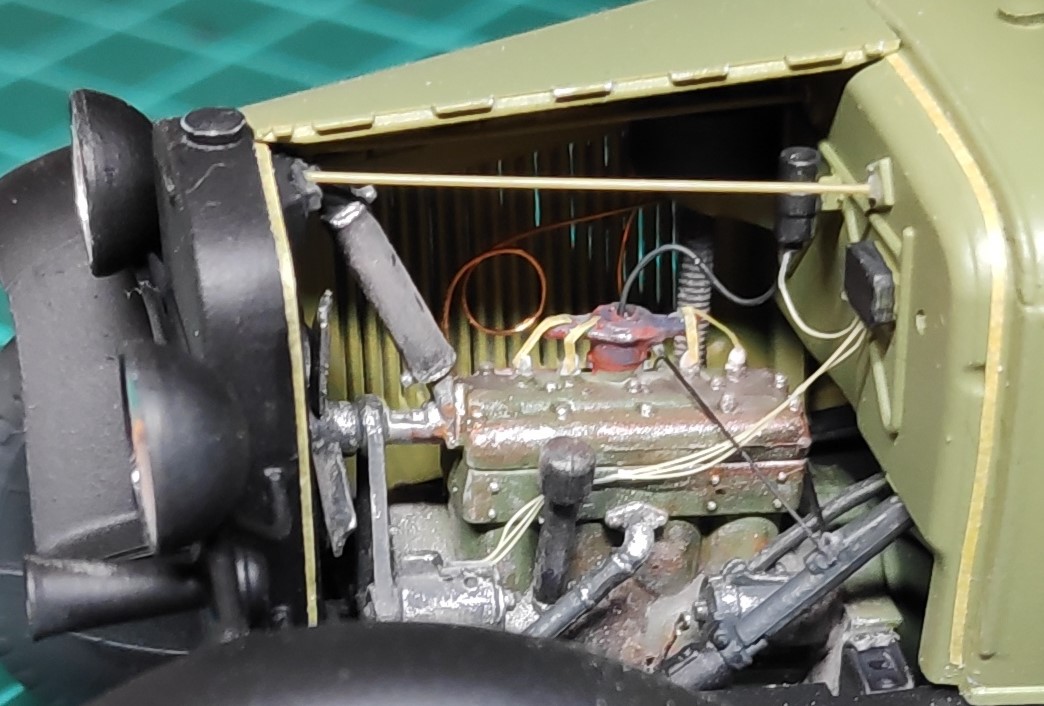

Небольшое обновление (совсем нет свободного времени).
Чуть доработанный двигатель "полуторки":
С уважением, Дмитрий.
NICEДата: Четверг, 27.08.2020, 23:52 | Сообщение # 5
Вспомнил. на своем ГАЗ-АА я еще добавлял масляный щуп на двигателе.

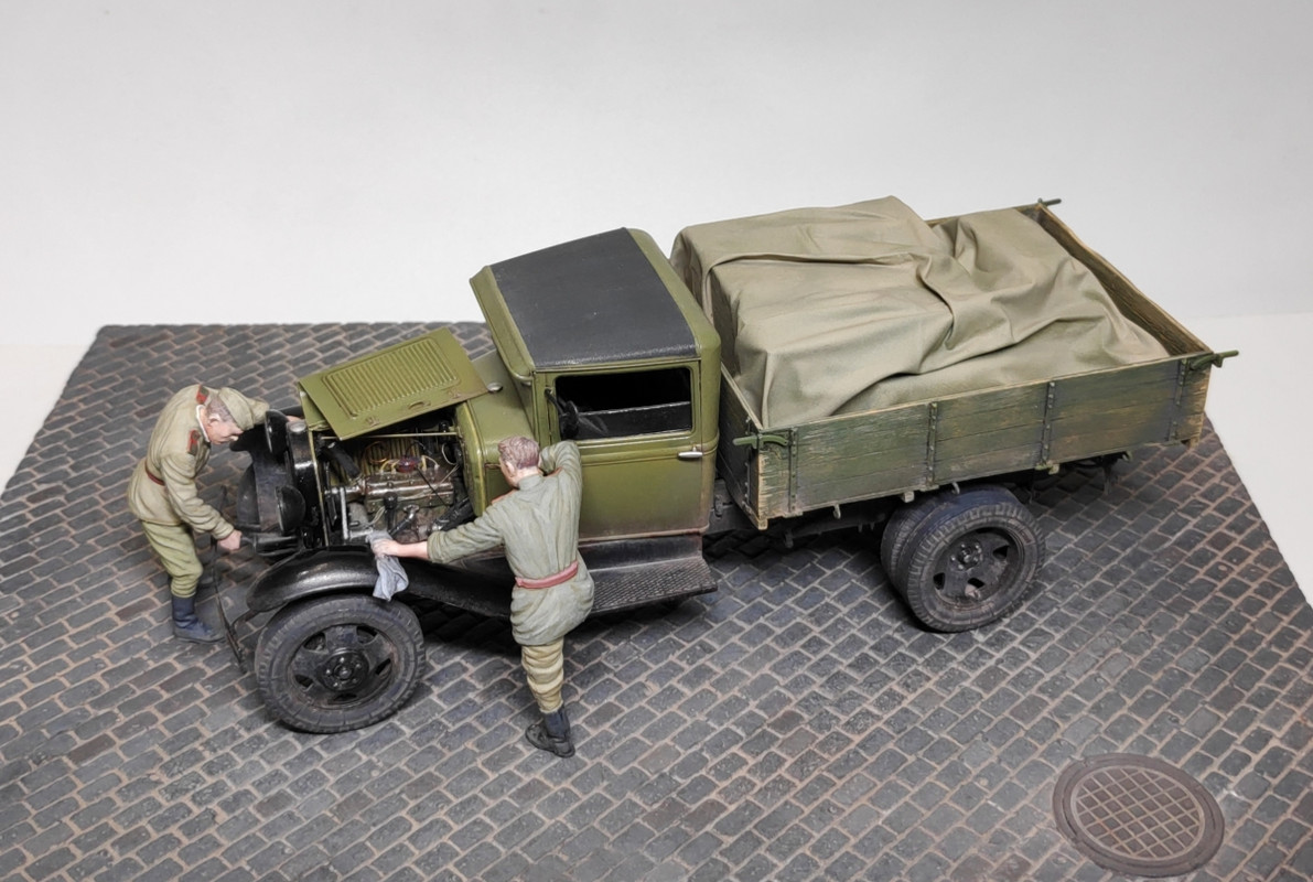

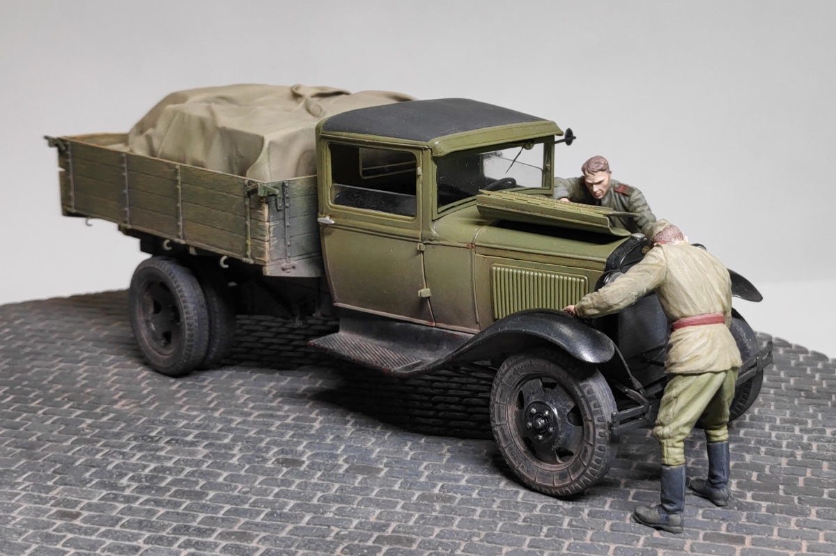

Публикую состояние модели на сегодня. Планирую ещё одну фигуру и что-нибудь из окружающего антуража.
Остановился на этом потому, что на соседнем форуме временная отсечка по срокам группбилда.
А это те, кому посвящена эта работа - водители 293 отдельной автороты 33 армии (слева - мой прадед Яков Семенович):
NICEДата: Суббота, 12.09.2020, 13:11 | Сообщение # 9
Отлично!
ДокторДата: Суббота, 12.09.2020, 13:32 | Сообщение # 10
Прекрасно выглядит!
OfficerДата: Вторник, 15.09.2020, 02:12 | Сообщение # 11
Сообщений: 146
Репутация: 75
Коллеги, спасибо!

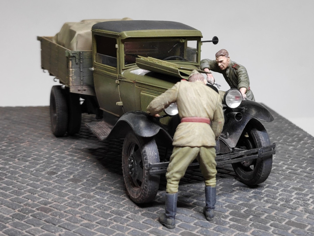

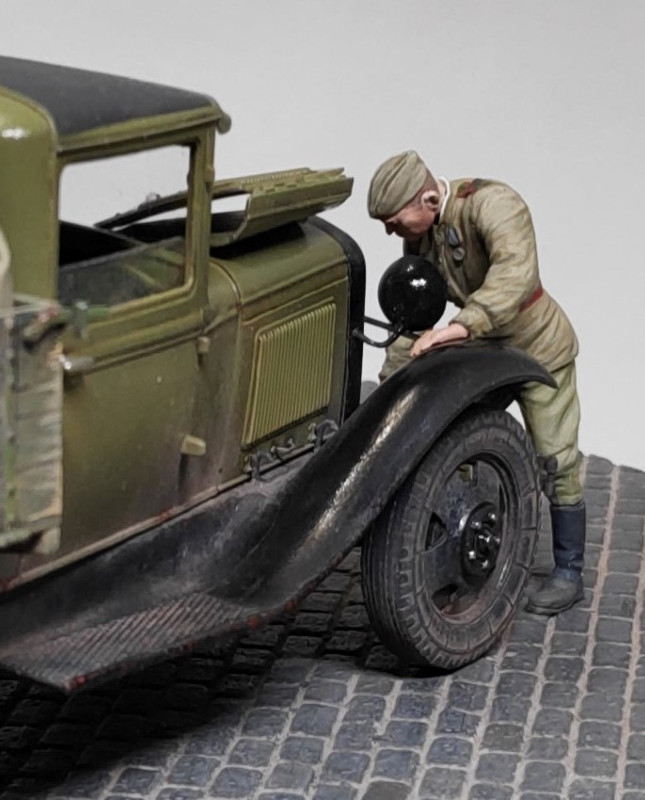

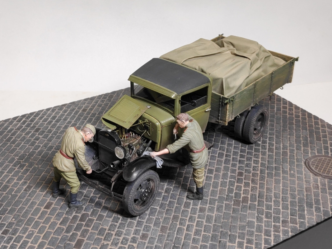

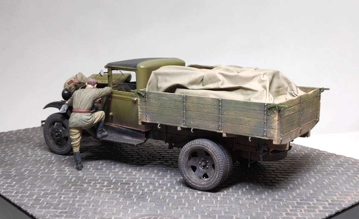

Появился третий персонаж и приказал заканчивать  biggrin .
Окончательный вариант виньетки:
ХмурыйДата: Вторник, 15.09.2020, 21:09 | Сообщение # 12
Дмитрий, работа замечательная!!!!
Мои искренние поздравления! Очень гармоничная виньетка!
БабайДата: Среда, 16.09.2020, 22:12 | Сообщение # 13
Хорошо получилось!
OfficerДата: Четверг, 17.09.2020, 21:59 | Сообщение # 14
Сообщений: 146
Репутация: 75
Роман, Александр, Андрей, Сергей - спасибо за отзывы, приятно, что понравилось!
