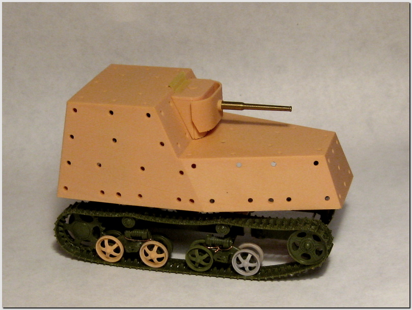

Касательно бронетрактора - тут только ХТЗ (имхо). всего одно фото, где боле мене хоть что то видно
Забил пока на них. Бронекорпус сам себя не построит  smile
Выяснил один крайне полезный момент - при одинаковом положении ленивца, родные ленты и МК заменяемы.
Провис железных приемлем. На обычной моделке это не важно вовсе, но в моём случае играет роль.
Геометрию бронекорпуса надо к чему то привязывать, в том числе (что не очень правильно, тк это подвижный элемент - но хоть так...) и к ленивцу.
Был бы разный провис - была бы разная геометрия, а так можно юзать гуси на выбор....
Домучил бронекорпус. Кроить его руками мне лень - каркас будет выращен на бюджетном принтере за бюджетные же пиастры.
Если всё понравится - обклею тонким пластиком. Ежле не понравится - поправлю и снова...
Борода отросла! В плане поварить - есть где оторватся!
И каточки пожаловали! Опасаясь за результат (без правки редко получается))) - заказал всего 4.
За день набегался, и запала обработать хватило только на один... Но всё понравилось - допечатаю теперь уж в след. году.
Мудрить не стал - сделал их по диаметру Звездовских. Хотя подозреваю что они чуть меньше, чем "резиновые".
Окна оставлю как есть, хотя одно вроде иное по размеру должно быть. А может это глюк такой, из за формы катка только кажется...
Вот такое досвечивается на подоконнике. Красивого мало - поэтому одним "не очень" снимком и ограничился.
Каркас бюджетного роста, который после обклею пластиком 04 или 05.
Во избежание "глубоких вдохов" на панелях - снутри проклеил 2 мм пластиком. Дондышко уже так же на месте.
Отверстия - комфортно капать супер клеем изнутри, а не пытаться успеть спозиционировать детальки, прежде чем криво засохнет...
По самой течнологии "матрёшка"- не знаю чем закончится, пробую такой метод первый раз. Но вроде как больших трудностей не предвижу.
По крайне мере не придётся высекать 9 кусков толстого пластика под нужными углами... Уже плюс, а там посмотрим.
В этом году, скорей всего посл. доклад. Неожиданно удалось заполучить очередные катки "тестюли".
Меньший диаметр явно на пользу смотрибельности, и вроде как по пропорциям даже похоже.
Боле ничего менять не буду - оставляю так.
