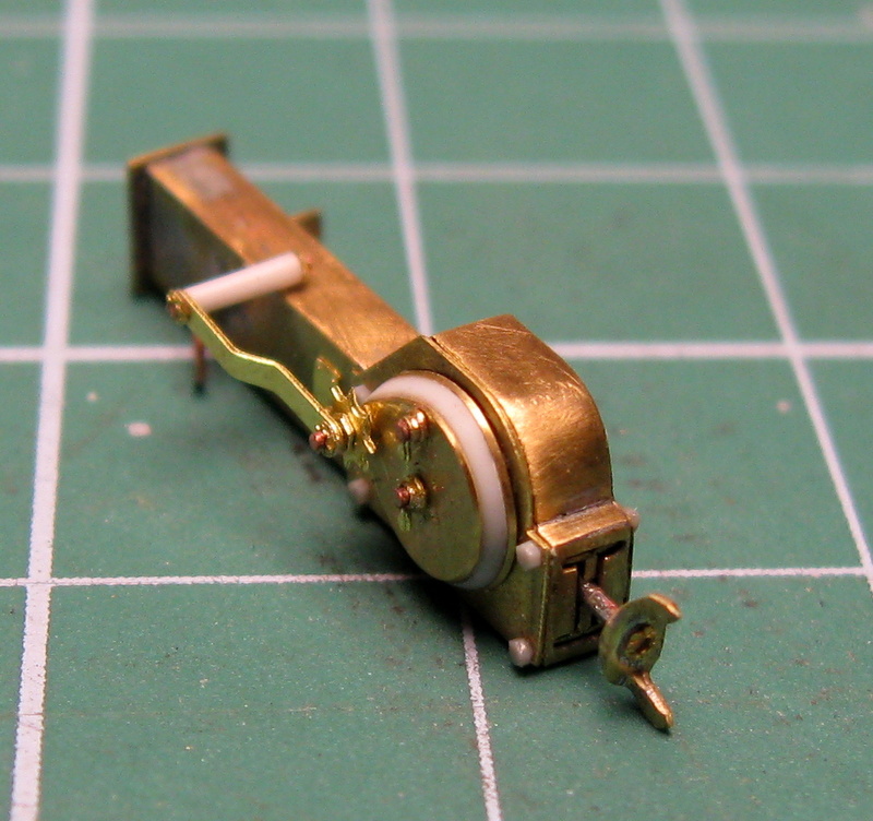

Домкрат
Чуть-чуть собрал уже, но решил сделать фотографию деталей, совсем мелких тут нет, это головки болтов, шайбы, ручка, планка,
ухо под кольцо и трещотка.
Самое сложно, для меня, было согнуть и спаять эту загибулину smile
Промежуточных фотографий не делал, слишком много бы их было, да и пришлось бы фотографировать а не собирать.
В общем потратил много времени, но результат мне понравился smile Осталось сделать ручку.
И да, он работает smile - раздвигается, и будет крутиться ручка, не знаю зачем это нужно, но всё же smile
И для сравнения, фото с Dragon
PS: Все как обычно спаяно, клей использован только для приклейки пластика.

Хмурый, ну да, Aber - доступный набор smile
Я его увидел у Модуля в стройке Pz I, правда он у него не доделанный пока, и решил что мне нужен точно такой же. smile
Жаль Aber не делает его отдельно.
HartДата: Суббота, 05.10.2019, 15:45 | Сообщение # 179
Сообщений: 2720
А если ручку покрутить, сдается мне и шток вылезет. up
Сообщение отредактировал Hart - Суббота, 05.10.2019, 15:46
