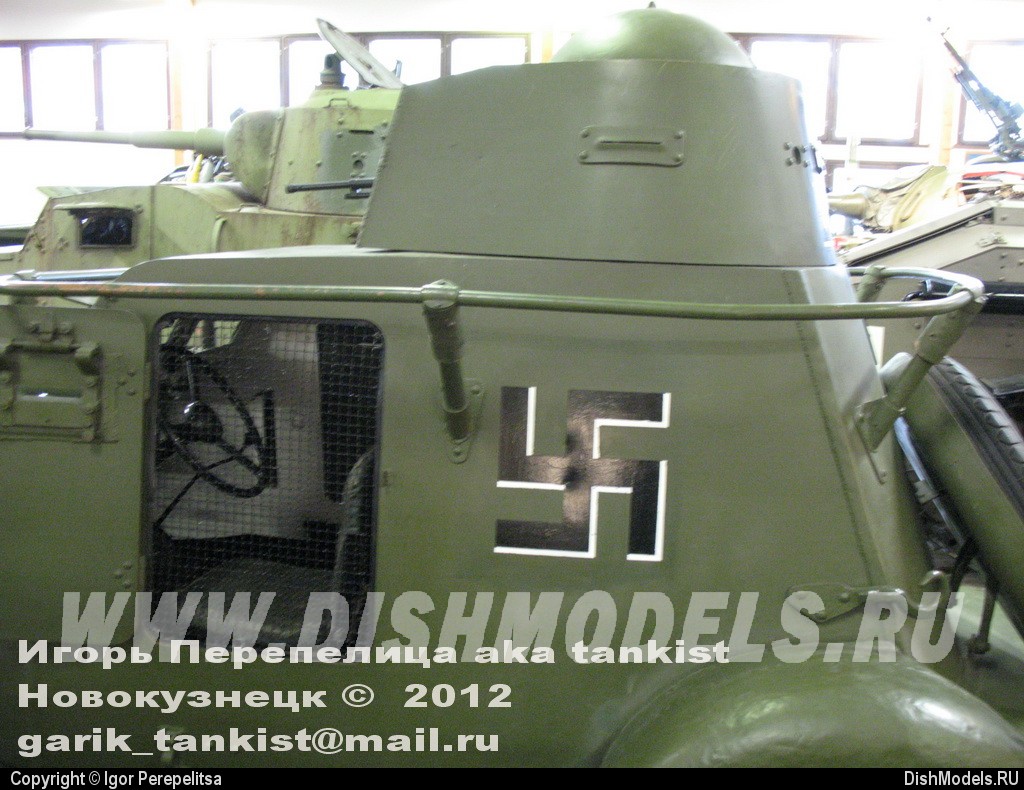

Антенна.
В начале хотел сделать антенну под углом к горизонтали, как на большинстве существующих фотографиях.
Но оказалось что, эта антенна расположена не только под углом к горизонтали но и к вертикали. А так как Dragon дает только
ровно вертикальные стойки и их крепления, решил много не пилить и сделать прямую.
Фото ниже любезно предоставлено Дмитрием (Hart), за что ему ОГРОМНОЕ СПАСИБО!!!.
И это единственная фотография с прямой антенной (что есть у меня).
Если, вдруг, у вас есть фотографии этих машин, с прямой или не прямой антенной, пришлите пожалуйста.
Ну и сам результат того что получилось.
Все что можно было отпилить - отпилил и рассверлил.
На модели прикинуто на сухую, антенна еще не спаяна и не вся склеена.
HartДата: Среда, 06.11.2019, 14:48 | Сообщение # 190
Сообщений: 2720
Это RS нужно сказать спасибо, он данное фото на всеобщее обозрение выложил.
Антенна я так понимаю, трубка? Какой диаметр? Кстати очень шикарно вышла!

RS - ОГРОМНОЕ СПАСИБО!!! smile
Антенна - трубка 0,9 мм
Стойки - пруток 1 мм
В трубку вставлял проволоку 0,3мм и загибал, иначе трубку заламывало sad
