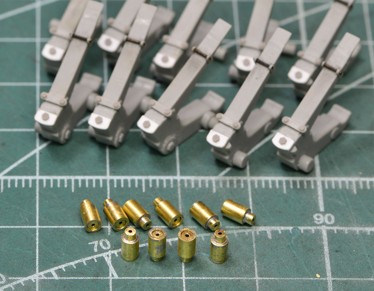

Сделал все опорные ролики и отпилил пластиковые от рессор.
Зачернил их и вклеил болты
