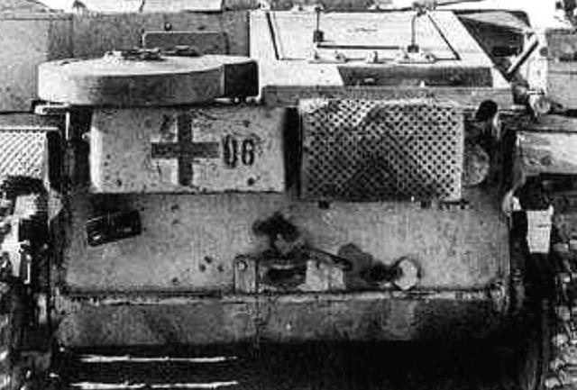

Задняя часть и стабилизатор №4 (назову его так)
№1 Зачем драгон сделал торчащие борта - непонятно, придется их стачивать. На оригинале борта впритык к корме smile
№2 Тоже непонятно зачем драгон их такими сделал, на оригинале сплошной борт и уже к нему крепиться фланец №3, таких сильно толстых штук нет (раза в 4 тоньше), нужно переделывать и отпиливать эти фланцы №3 (или делать новые)
№3 Как выше писал, их отпилить, они еще и расположены не правильно, должны быть чуть ниже. Такое расположение у моделей Ausf. F, у Ausf С стабилизатор №4 проходит около нижних болтов крепления прицепного устройства.
Сравнивал с волками Ausf C из Самюра и Снегирях и Ausf F (не помню откуда:).
В Самюре и в Снегирях тоже есть различия, видать где-то прикрутили не правильно smile Но всё же, на Ausf F она расположена выше и впритык к прицепному устройству (как на фото моей модели)

Посмотрел боевые фото, похоже самый правильный в Снегирях smile
Буду на него ориентироваться.

Всё здорово! Один момент смущает, нет зазора между штангой и задним буксировочным устройством(сужу по фото выше).

Владимир правильно изобразил. В оригинале стабилизатор почти трётся о сцепное, так расположен на Снегирёвской машине и на Бовингтонской Fке , на остальных новодел.

      К примеру на момент захвата так и по сей день в музее.

Стабилизатор подгонял по фото Ausf F из музея Бовингтон, есть журнал с подробными фото, в Снегерях сильно мятый стабилизатор но по креплению всё-таки такой же как и на Ausf F, плюс ориентировался на плохенькие фото в боевых условиях.
Еще я подгонял крепление болтов, с другой стороны они параллельны болтам крепления ступицы, примерно провел красные линии на фото, из-за косяка драгона, сам стабилизатор дальше от корпуса чем на оригиналах, но тут уже ни чего не сделать, только перепиливать весь корпус - ну его.... smile

В Самюре стабилизатор прикручен не правильно, опущен вниз на один болт, по этому и выглядит по другому.
