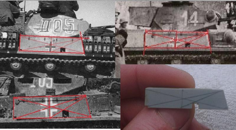

GeologДата: Суббота, 20.04.2019, 10:28 | Сообщение # 125
Сообщений: 77
Репутация: 4
Владимир Привет. С твоими руками проще сделать новый ящик. 1.Нужно выпилить часть ящика для угла где крепиться подбашенная коробка. 2.Наростить две стенки пластиком чтобы набрать длину. 3.Одев крышку на ящик получится ступенька, которая потом мешает правильной установки замков ящика. Желательно ящик спаять из латуни и стенки с крышкой сделать стык в стык. Установив травлёные крылья, у меня родной ящик чуток выступал из габаритов. Всё это меня подвигнуло на изготовление нового ящика правда из тонкого пластика, потом легче сварные швы по торцам было делать.

GeologДата: Суббота, 20.04.2019, 12:01 | Сообщение # 126
Сообщений: 77
Репутация: 4
Примерное наложение сетки , показывает о правильном расположении короба и высоте под косынку у Драгона , похоже с травлом что то.

Ящик, как и советовал Алексей, переделал на латунь.
Пластиковый косячный во всех местах.
Длинна чуть меньше, но основной косяк - это угол, он должен быть идентичен скосу брони, у пластика этот угол другой.
Так как этот ящик ни кто правильно не делает, пришлось самому осваивать новые технологии smile

Я нашел фото танка с верху, ящик хорошо видно и крышки на нем симметричны.
У Драгона и ET-Model - ящик в помойку smile Хотя крышки ящика у ET-Model правильные (в масштабе)
Про травление: начертал ящик в программе Corel Draw, потом вытравил его на листе латуни, и у меня получилось обычное травление.
