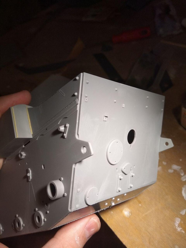

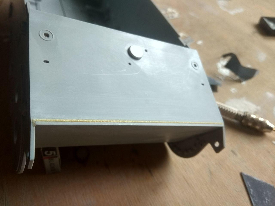

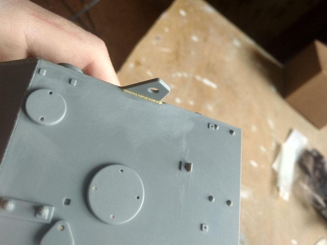

[RvD]-Alpenshutze-Дата: Суббота, 09.05.2020, 11:14 | Сообщение # 19
Сообщений: 236
Зарегистрировался: 28.07.2016

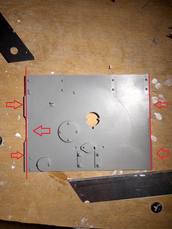

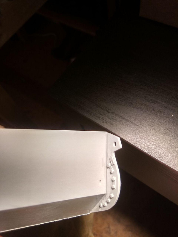

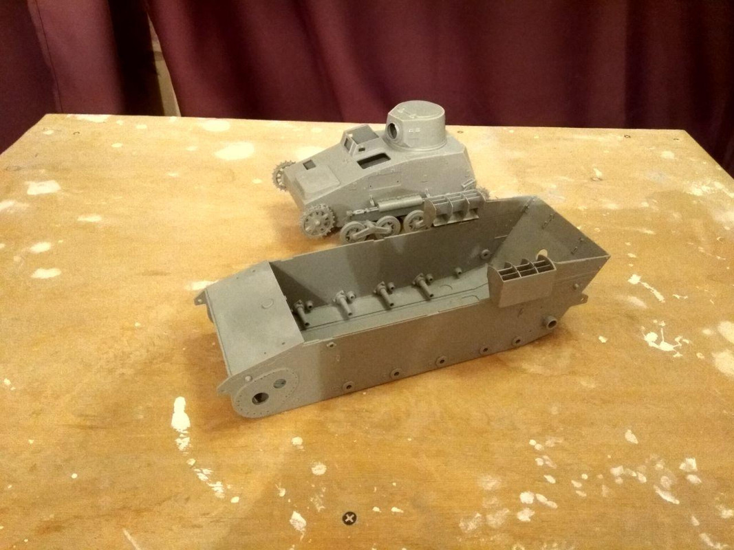

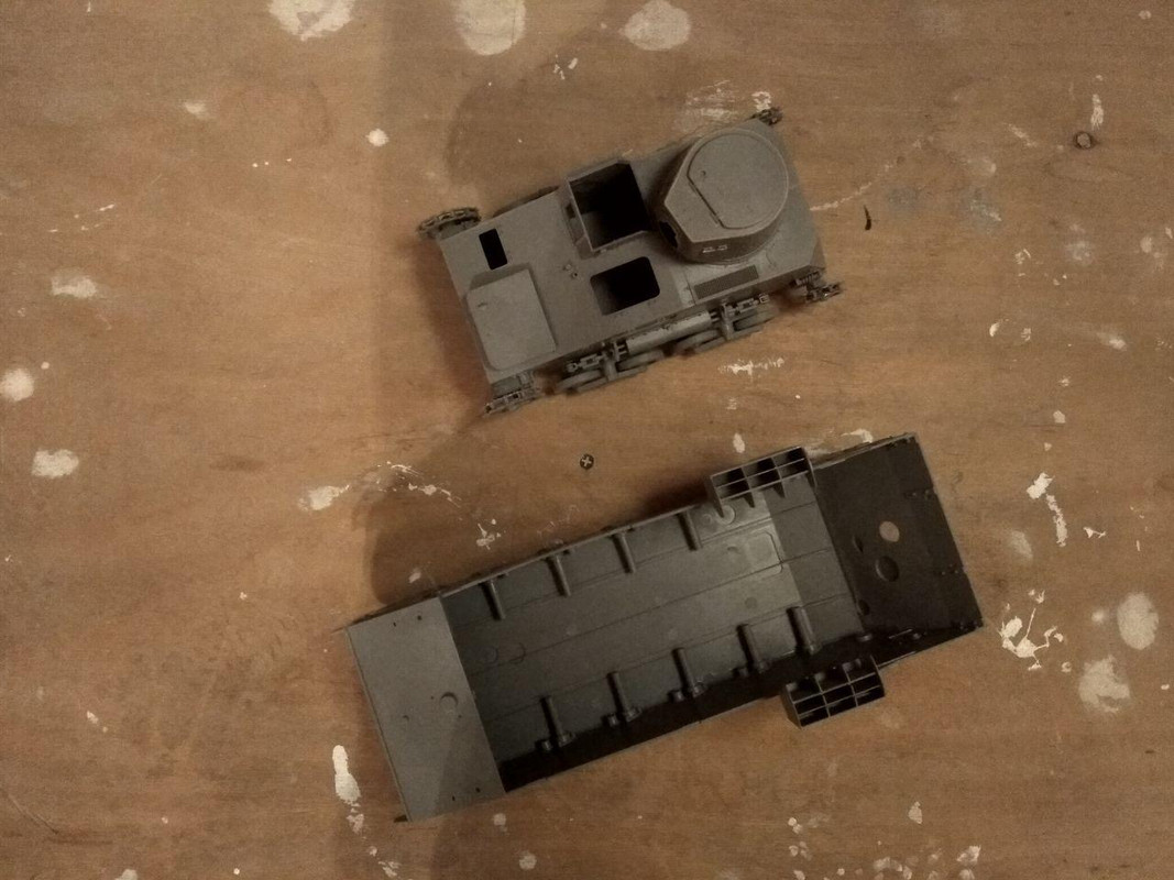

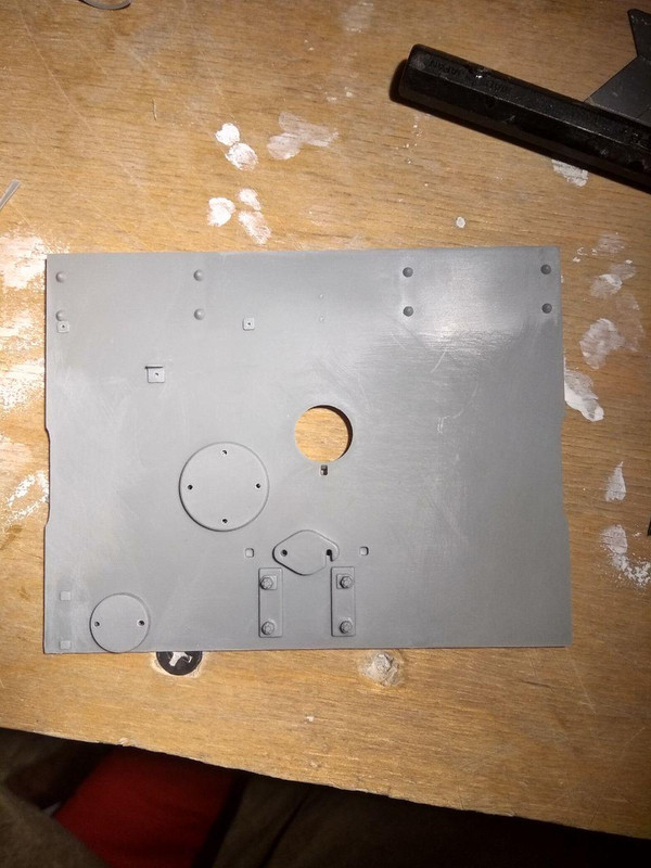

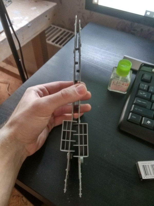

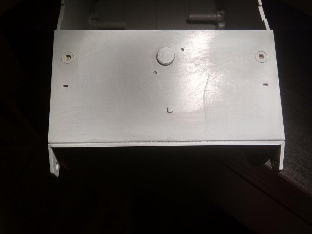

Наконец-то собрал ванну корпуса. При сборке вспоминал детство, когда собирал модели от Алангера и Восточного Эксперсса. Вспышку ностальгии вызвали поведённые винтом детали ванны, за исключением разве что днища. В итоге как смог, выправил руками, а борта до конца выровняются когда приклею боковые полки. Для того, чтобы выправить ВЛД, под него пришлось вклеить кусок деревяшки, иначе никак. Как ни странно, но состыковались между собой детали ванны практически идеально. Главное перед приклейкой правильно примерить детали, а затем, приложив их друг к другу, не спеша, постепенно приклеивать, используя сверхтекучий быстросохнущий клей от Тамии. Производитель дает крайне убогие сварные швы, да к тому же еще и расположенные не по месту, а "рядом". На стыке лба корпуса и ВЛД шов я удалил, оставив под него канавку, позднее выполню его из двухкомпонентной шпатлевки. Кормовой же лист, ради убогих сварных швов, вообще дан неправильной геометрии, пришлось отсечь все лишнее, как говорится. Сварные швы тут также выполню из двухкомпонентки чуть позднее. Ну и поэксперементировал с имитацией фактуры литья на картерах бортовых передач.
ДокторДата: Суббота, 09.05.2020, 11:50 | Сообщение # 20
В принципе с корпусом те же проблемы, что и на пандовском 38м. Быстросохнущий тамиевский клей очень выручает в таких случаях. Швы хороши, чем рисунок на них делали? Литьё хорошо получилось, у немцев литые детали с очень умеренно выраженной фактурой - получилось передать.

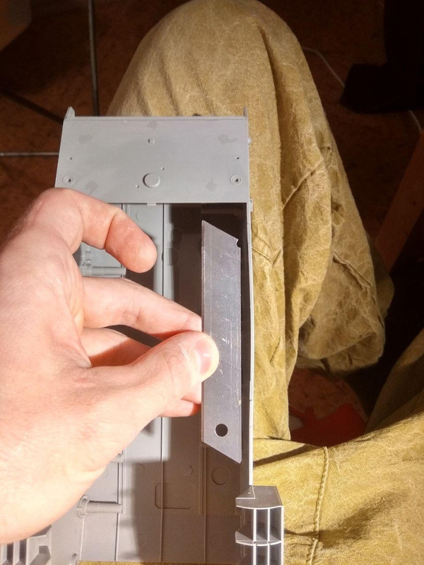

[RvD]-Alpenshutze-Дата: Воскресенье, 10.05.2020, 12:33 | Сообщение # 21
Сообщений: 236
Доктор, фактуру литья еще немного сглажу шкуркой-нулевкой. Рисунок делал вот таким нехитрым инструментом. Потихоньку провариваю ванну корпуса, дальше буду клеить надгусеничные полки.
imagehosting
Сообщение отредактировал [RvD]-Alpenshutze- - Воскресенье, 10.05.2020, 12:36
HartДата: Воскресенье, 10.05.2020, 17:40 | Сообщение # 22
Щвы конечно классно вышли.
