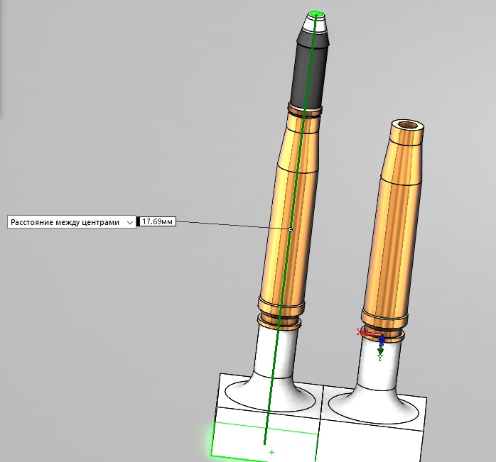

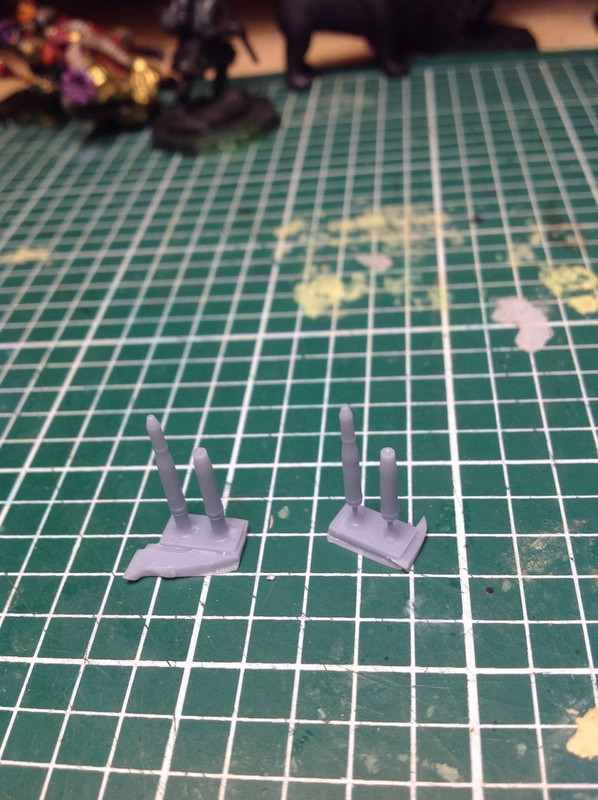

А тем временем мне вырастили пробные модели 20 мм фугасных снарядов для Лухса. А токарь к сожалению не взялся точить раструб для МГ-34, сказал получится без пазов, просто круглый, необходимых фрез у него нет. Значит остается только выращивать на 3д-принтере
