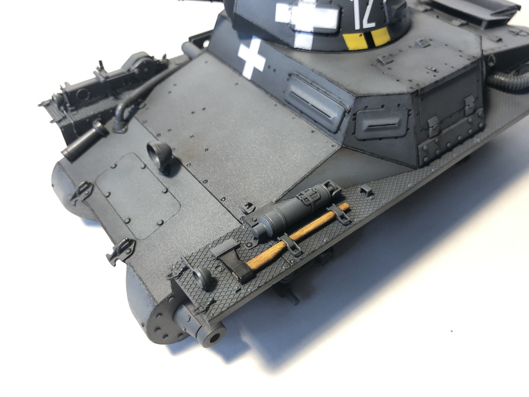

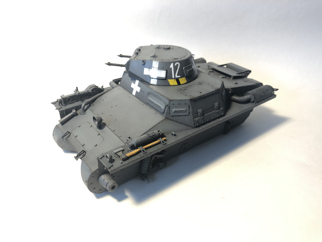

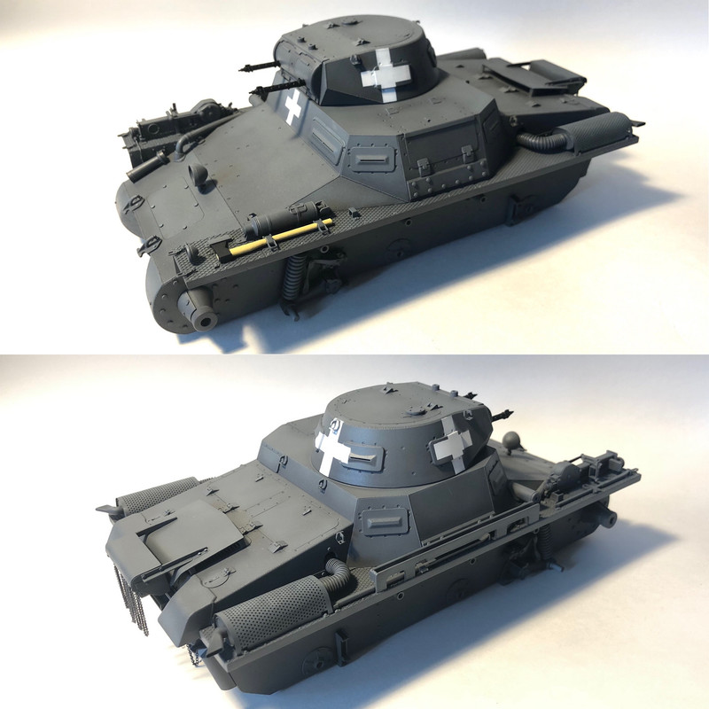

Перекрасил базу. Не дорос до смелой модуляции, просто чуть высветлил верх - остальное попробую нарисовать маслом. Кресты в наборе оказались мелковаты, да и вряд ли получилось бы натянуть декаль на монтажный крюк на корме башни - надул по трафаретам.
ДокторДата: Пятница, 11.09.2020, 13:20 | Сообщение # 33
С ОЗ вроде бы все.

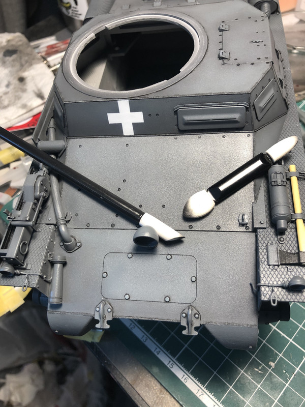

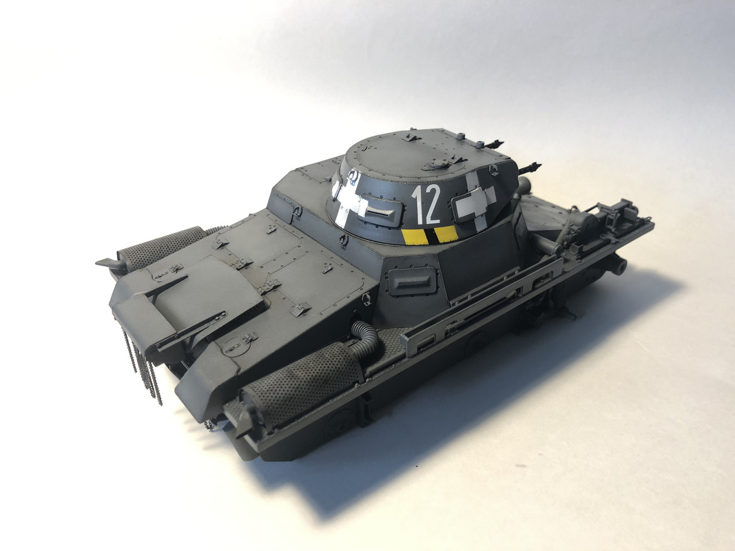

Оказалось с ОЗ ещё не все). Посмотрел ещё раз на 15й борт. У еденицы длинее хвостик, а ромбы чуть меньшей высоты. Носик удлинил поддув по трафарету ( жалею, что связался с декалью, стоило попробовать и их дуть по трафарету) и подрезал высоту ромбов на полтора миллиметра.
Не удалось найти информацию по погоде именно в 39м, но накопал общую картину. Дождливые дни чередуются с солнечными, температура гуляет от +7 ночью до +25-28 днём. Соостветственно и влажная грязь, и сухая, потеки пыли и прочее можно делать в достаточном объёме.
Работая со смывкой, открыл для себя несколько удобных инструментов. По площадям удалять лишнее оказалось очень удобно аппликатором для нанесения теней, а точечно корректировать китайской «стеркой» с али.

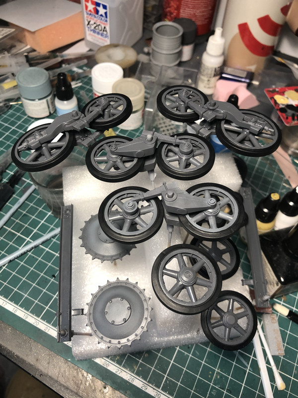

Добрался до тележек и возник вопрос. Пакеты листовых рессор постоянно в движении - крепко ли на них держалась краска? Нет ли необходимости красить их в бурый металл или ржавчину?
ДокторДата: Воскресенье, 13.09.2020, 14:12 | Сообщение # 39

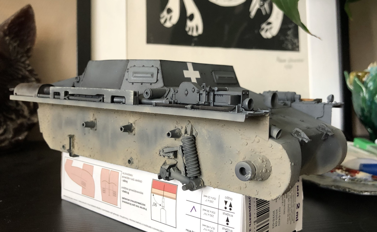

Закончил окраску ходовой в базу. Задуть тележки оказалось сложнее и дольше, чем все остальное. Покрасил пока единственную деревяшку на полке и слегка ободрал краску. Очень понравилось использовать для этого тамиевскую эмаль. Реношка в своё время пару раз уезжала мыться из за сколов, а эмаль позволяет удалять лишние с помощью кисти и вайтспирита, не уничтожая остальное.

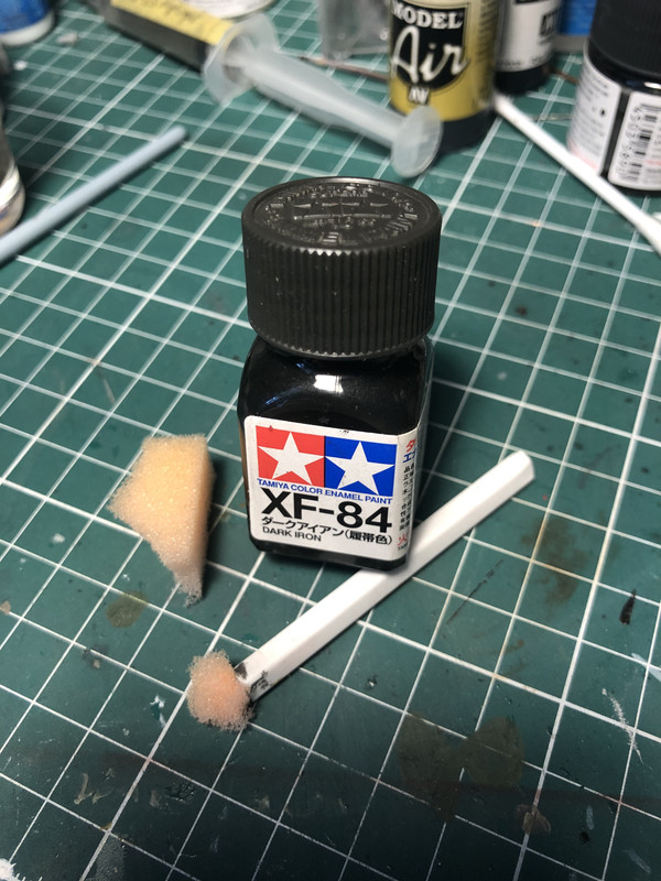

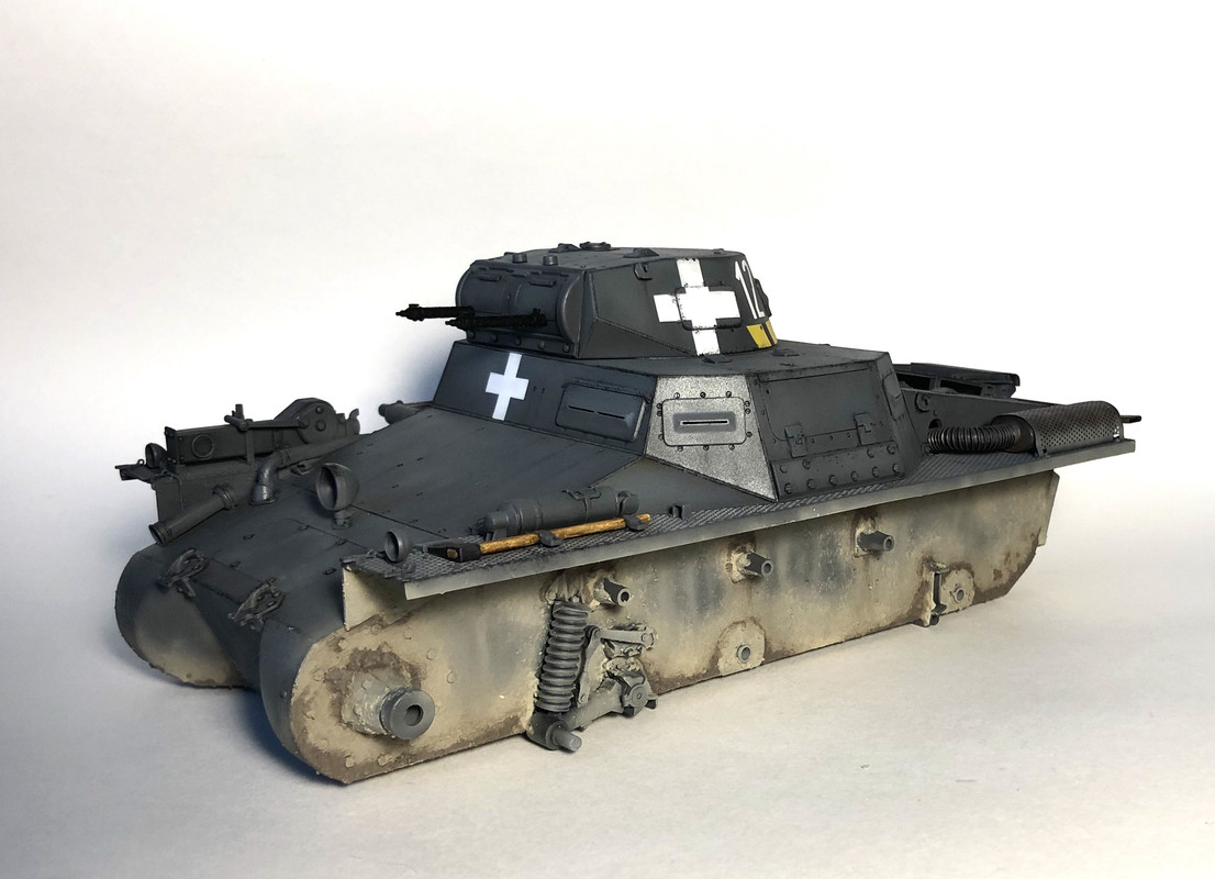

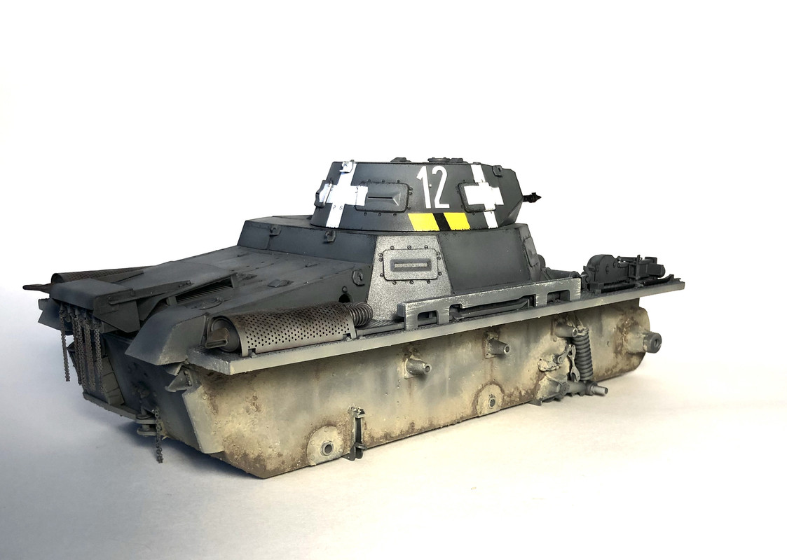

Немного поработал с нижней частью корпуса. Нанёс базу, под грязь и пыль.
ДокторДата: Понедельник, 14.09.2020, 15:45 | Сообщение # 41
Добавил на грязь влажных зон. Думаю не пора ли остановиться. Второй раз удаётся избежать пигментов. Так и не научился ими пользоваться - каждый раз непредсказуемый результат, вдобавок с загаживанием ими всего окружающего.
Fear71Дата: Понедельник, 14.09.2020, 15:50 | Сообщение # 42
Сообщений: 838
по мне отлично получается, логично и без перебора!
ДокторДата: Понедельник, 14.09.2020, 15:53 | Сообщение # 43
Fear71, спасибо! Значит осталось попытаться подобное провернуть с тележками и гусеницами и приступать к угаживанию верха.
ХмурыйДата: Понедельник, 14.09.2020, 20:12 | Сообщение # 44
Саша, очень симпатично и натурально!
Опиши, пожалуйста, подробнее - чем и как делал.
Во-вот, именно, что не предсказуемо. sad
