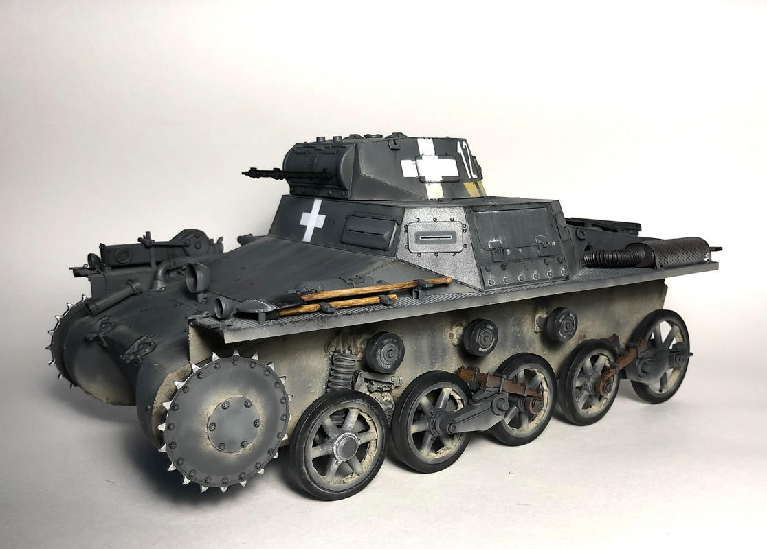

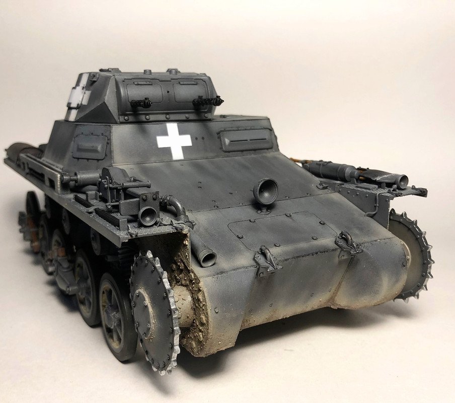

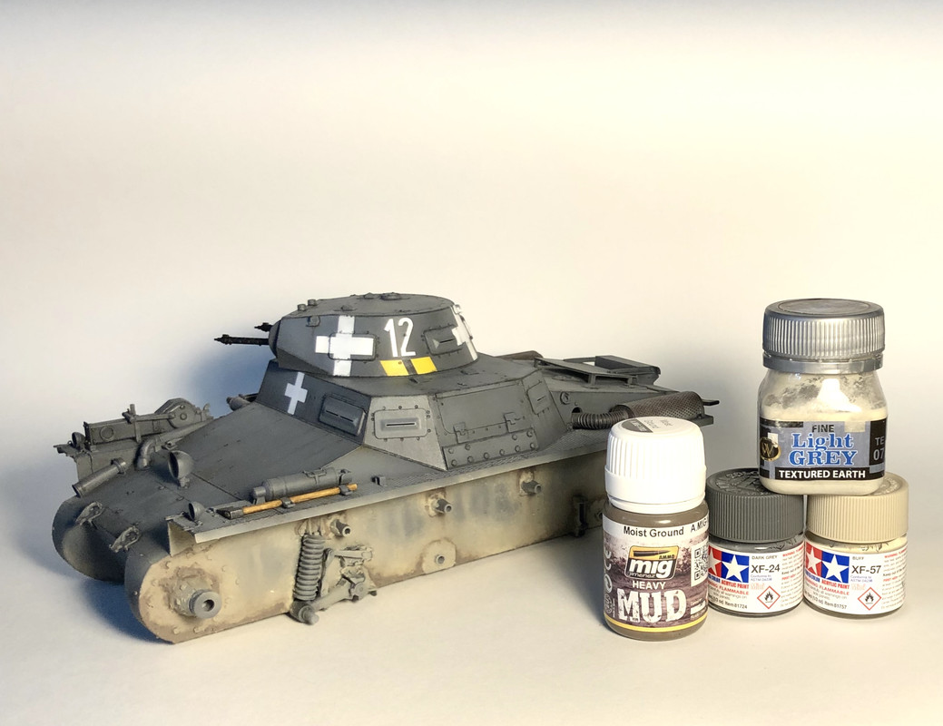

Хмурый, Андрей, спасибо! Способ подглядел у Мартина Ковача. Он таким образом пачкает амьюзинговскую двуствольную микросамоходку. Для рельефа и массивных скоплений грязи использовал вайлдеровскую текстурную пасту. Наносил одной кистью в нужные места и второй (на выброс, потому что в процессе она дохнет) тычками растушёвывал для плавных переходов. Сверху задул жидко разведённой смесью тамиевского баффа, чуть приглушенного темно серым с добавлением матового лака, чтобы смесь получилась полупрозрачной. Плюс работы аэром - плавные границы загрязнения, которые мне не удаются при работе кистью. Влажные зоны нанёс первой подвернувшийся под руку эмалевой жидкостью подходящего цвета. Эмаль, потому что она укрывистая, и края пятен хорошо растушёвываются кистью с вайтспиритом. На фото не самый удачный пример эмали. Использовал из за цвета - сама по себе она густовата по консистенции.
ДокторДата: Вторник, 15.09.2020, 08:04 | Сообщение # 47
andreiali, спасибо! Сильно угваздывать, более менее понял как, осталось разобраться с умеренными загрязнениями.

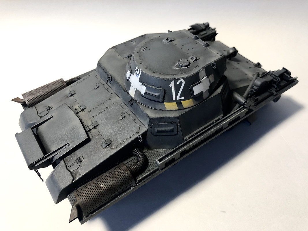

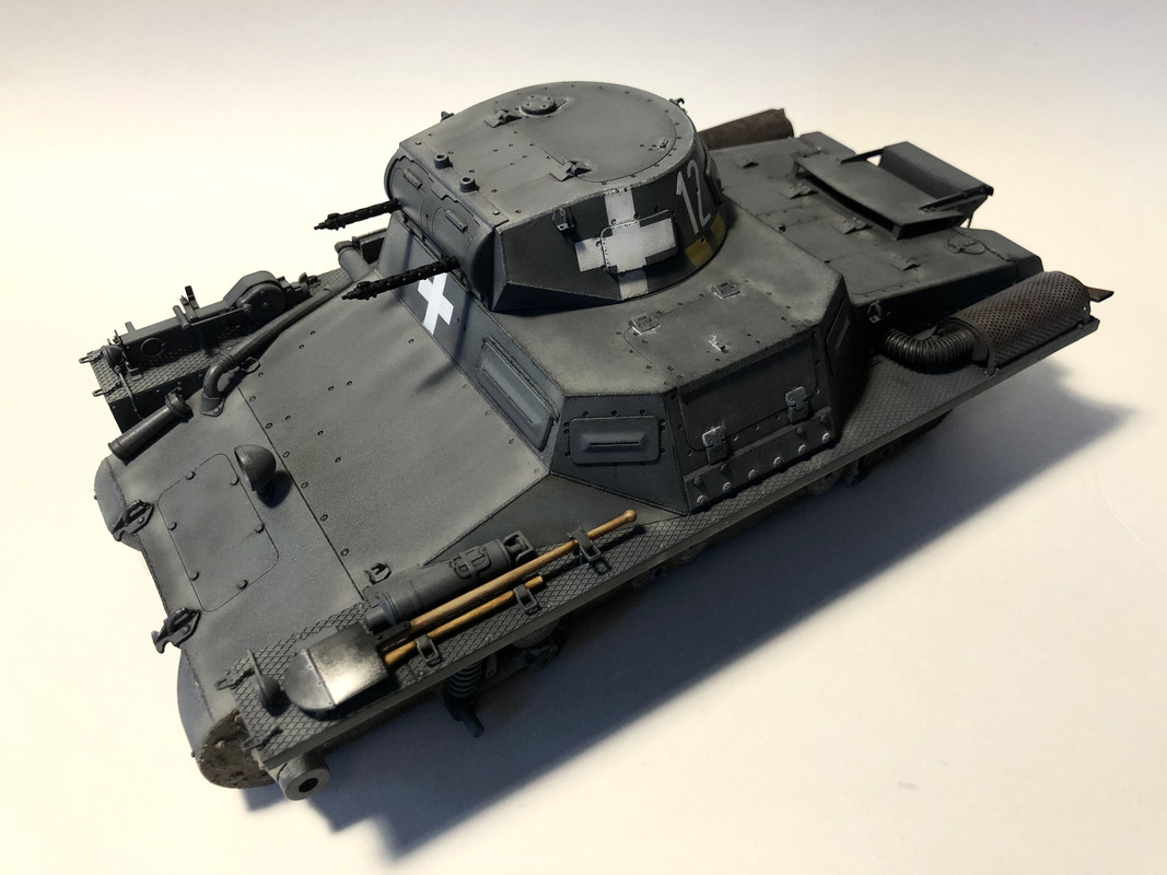

Начал потихоньку пачкать верх. Немного пыли.

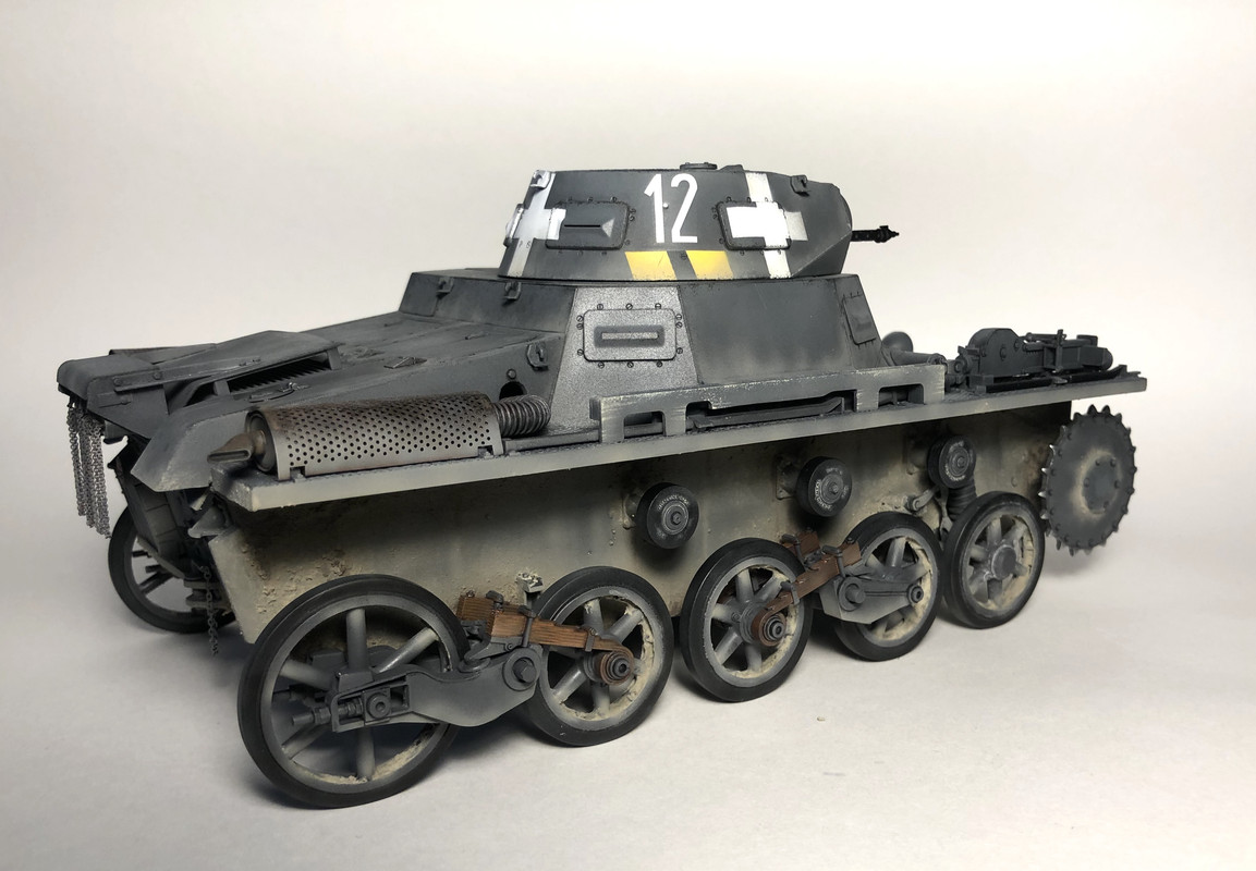

ДокторДата: Вторник, 15.09.2020, 18:45 | Сообщение # 49

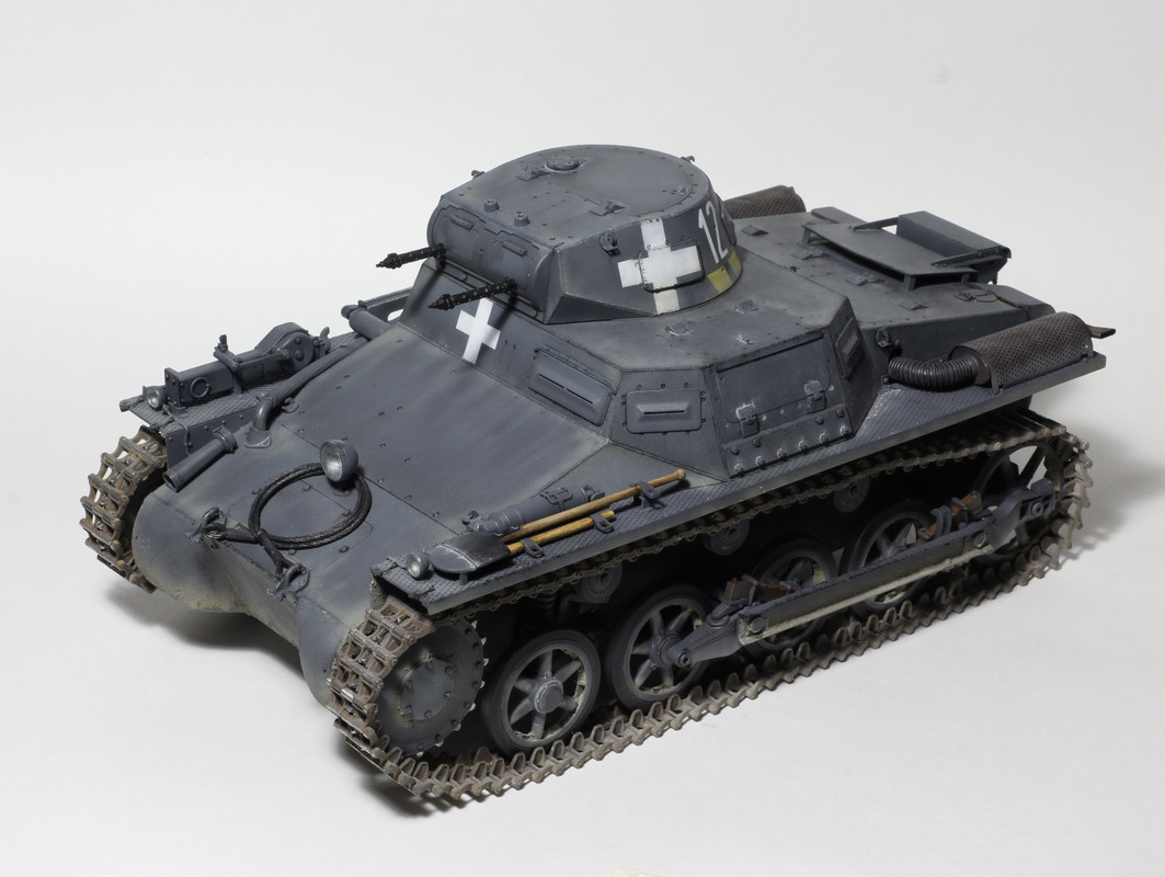

Повесил на место тележки. Точечно докрашу уже в сборе, комплектом. Почему то на фото исчезла пыль с бандажей, которой там изрядно. Осталось повесить гусеницы и сборка закончена.
ХмурыйДата: Вторник, 15.09.2020, 20:05 | Сообщение # 50
У Мартина интересные видео. Но вот что интересно, у него все модели получаются желтые. ))))) Даже "Шерман" в бетоне желтый вышел. smile
Эта паста на водной основе?
Аэром? "Бафф" эмалевый?
Очень замечательно! Деликатно, в самый раз.

Да, именно на водной. Ее хотя бы можно оживлять, подлив воды. Эмалевая у меня благополучно сдохла.
Пыль в основном бафф, с добавкой темно-серого и матового лака. Местами масло от 502го - но с маслом у меня туговато пока выходит - не могу добиться плавных переходов при растушёвке. На пантере получалось, на дне корпуса, а тут опять борюсь с четкими границами.
И спасибо! Думал, что переборщил с загрязнением/запылёнием, но если выглядит деликатно, то я рад - как раз этого и хотелось.

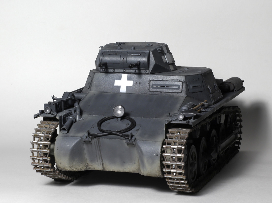

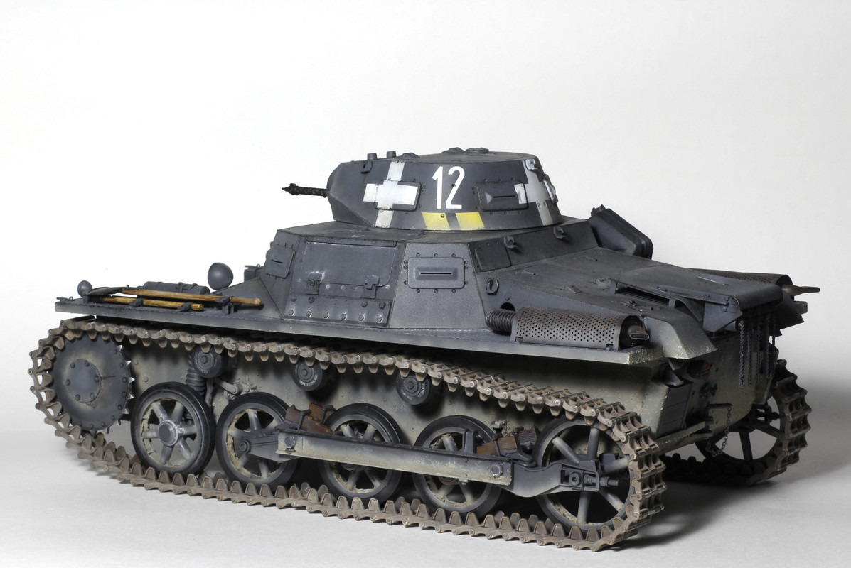

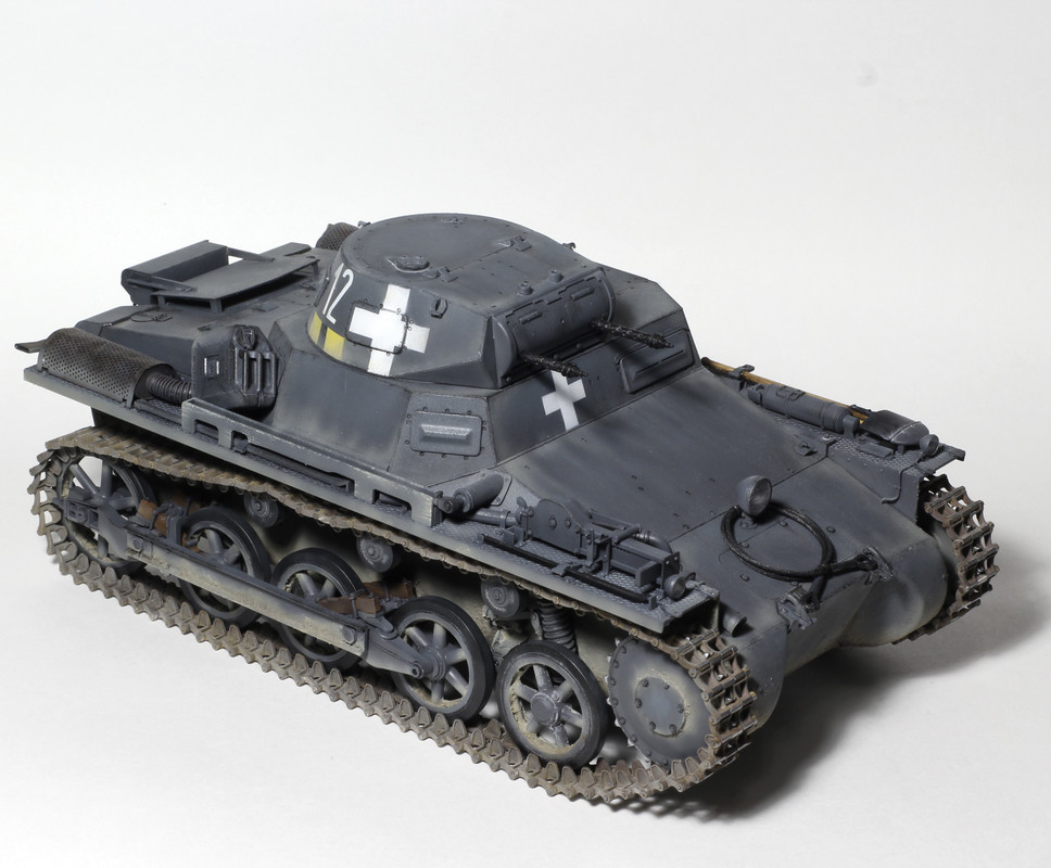

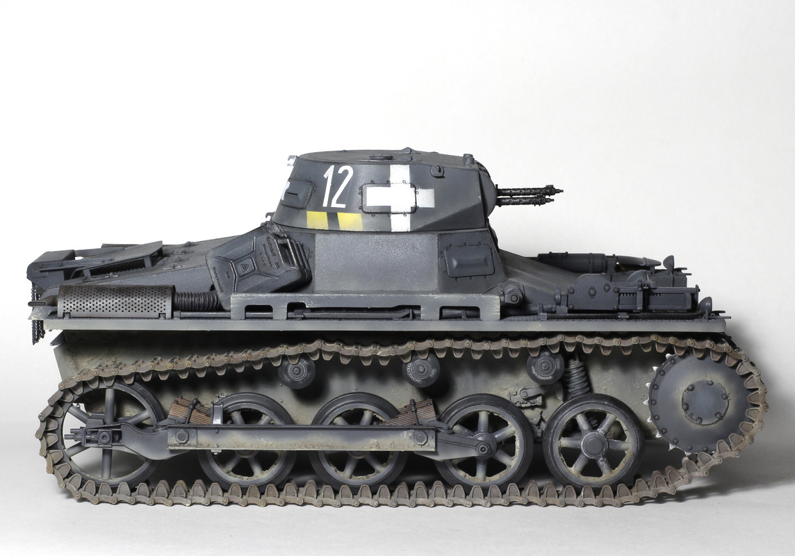

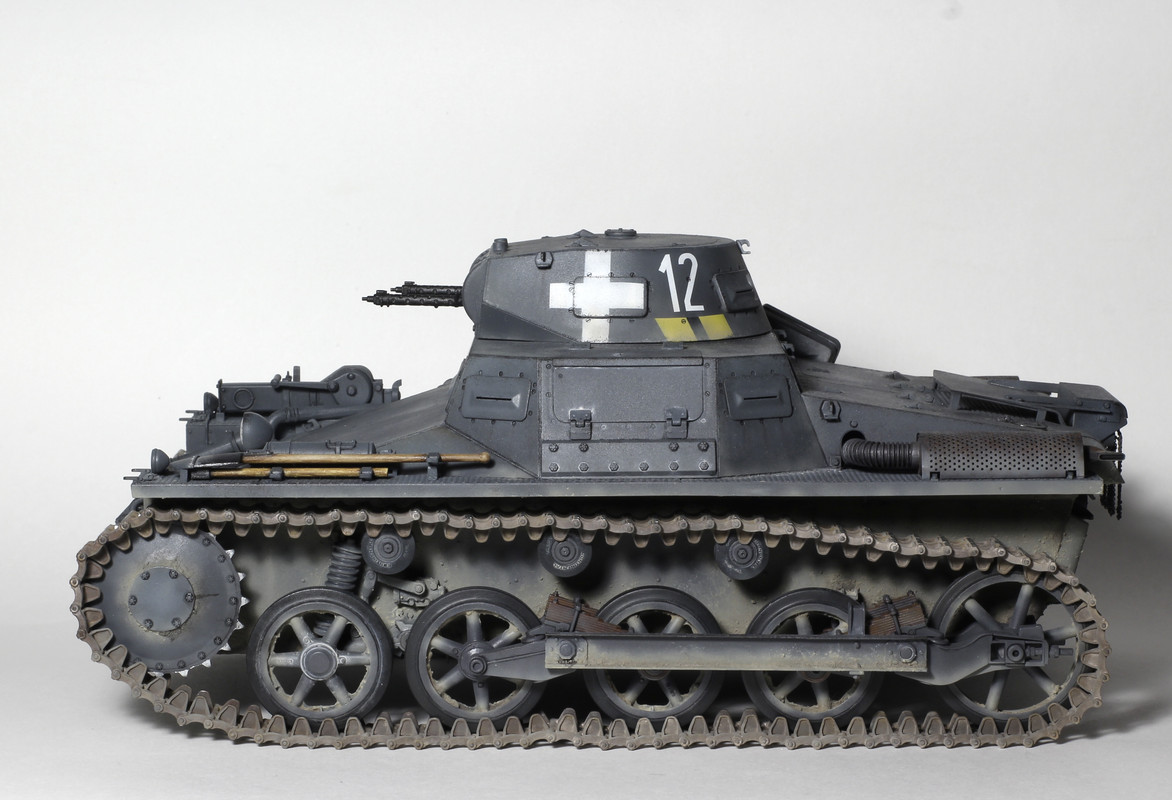

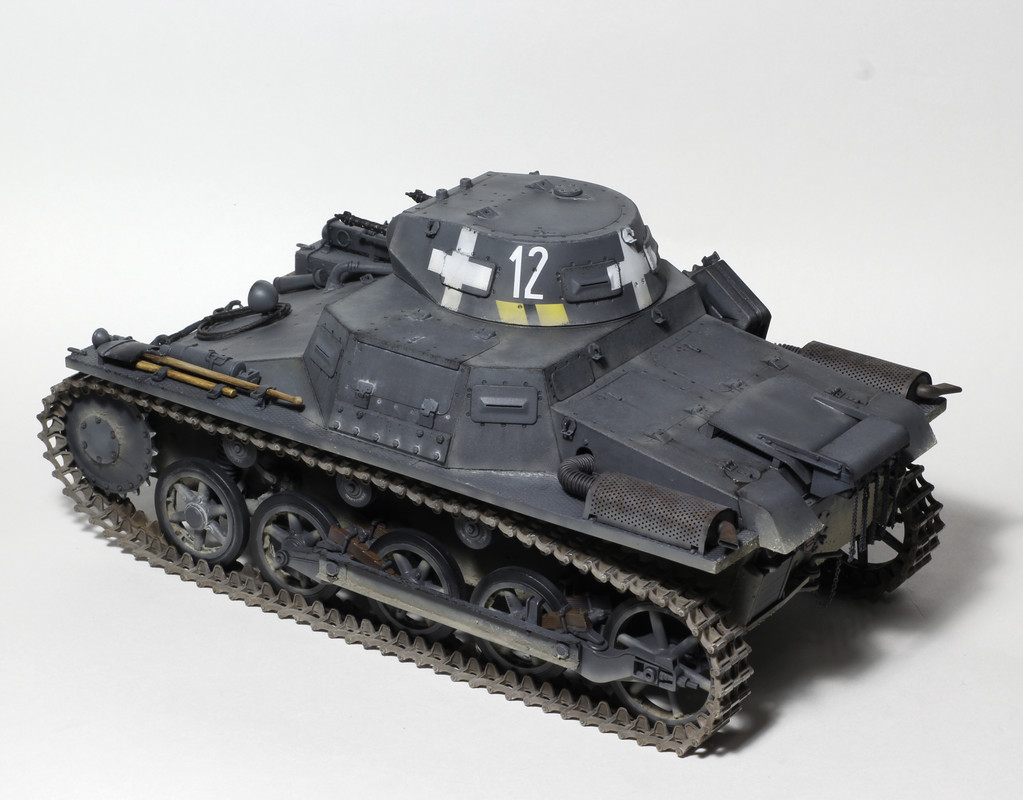

Доделал свою изкоробку. Критика и замечания категорически приветствуются.
NeoДата: Среда, 09.12.2020, 09:57 | Сообщение # 55
Да все прекрасно. Не понравился только трос. Надо бы его тоже припылить. Больно он однородный.
ДокторДата: Среда, 09.12.2020, 10:06 | Сообщение # 56
Neo, спасибо Артём! По тросу согласен, упустил - добавлю пыли.

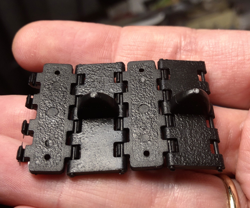

Neo, рысь ждёт своей очереди, плюс будучи невнимательным заказал Т-34/85 от трубача. Правда открыв коробку и разглядев траки захотелось заплакать. Эти затейники очень творчески подошли к рабочести гусеницы. Зубцовые траки отлиты зацело с пальцем и вщелкиваются в холостые через ничем не закрытую выемку в проушинах. Боль. Либо все перепиливать, либо искать замену.

ДокторДата: Понедельник, 14.12.2020, 12:22 | Сообщение # 60
Neo, да это вообще за гранью понимания. Сделать модель с интерьером, 50 процентов которого не видно уже в процессе сборки и оставить это на самом видном месте.
