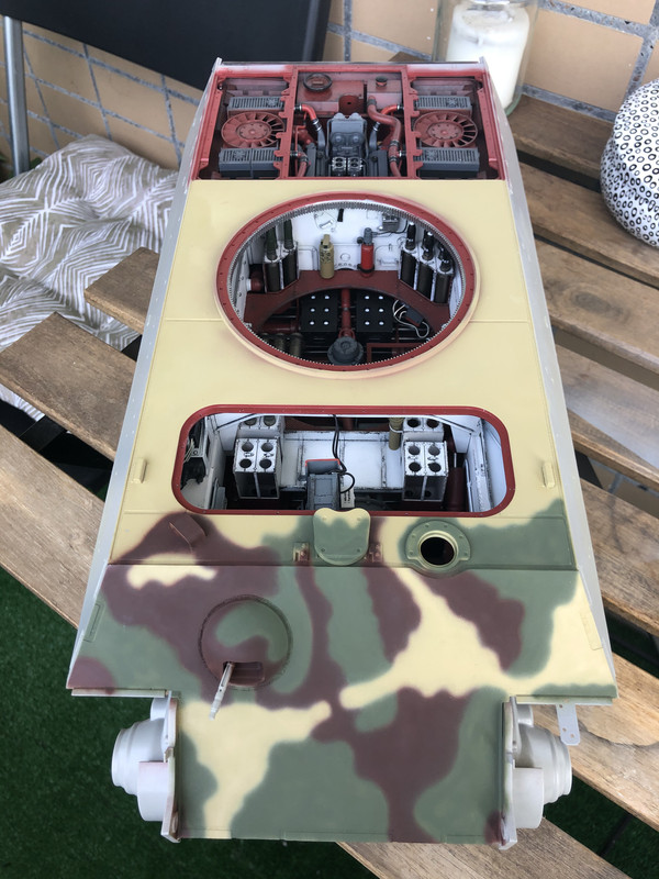

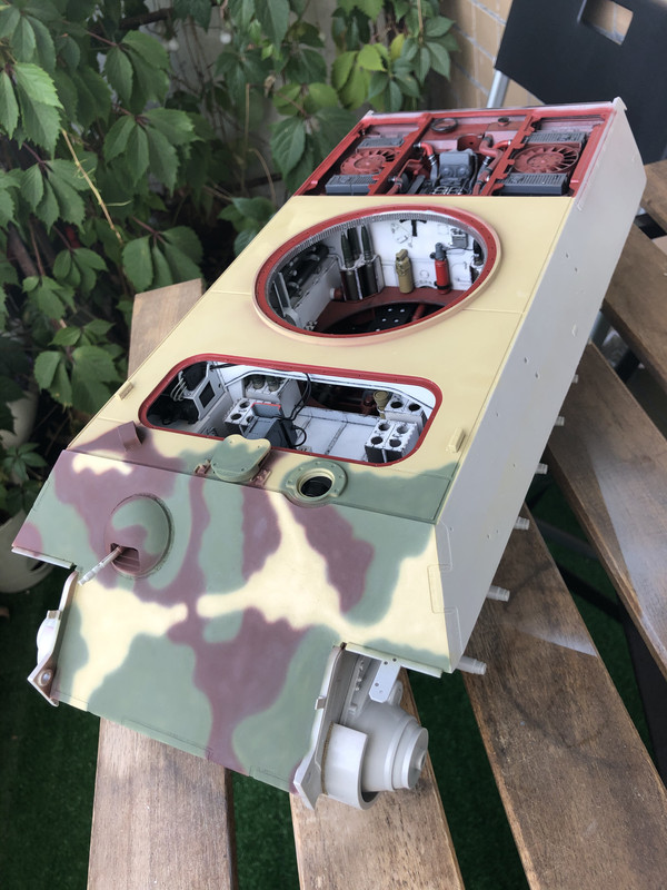

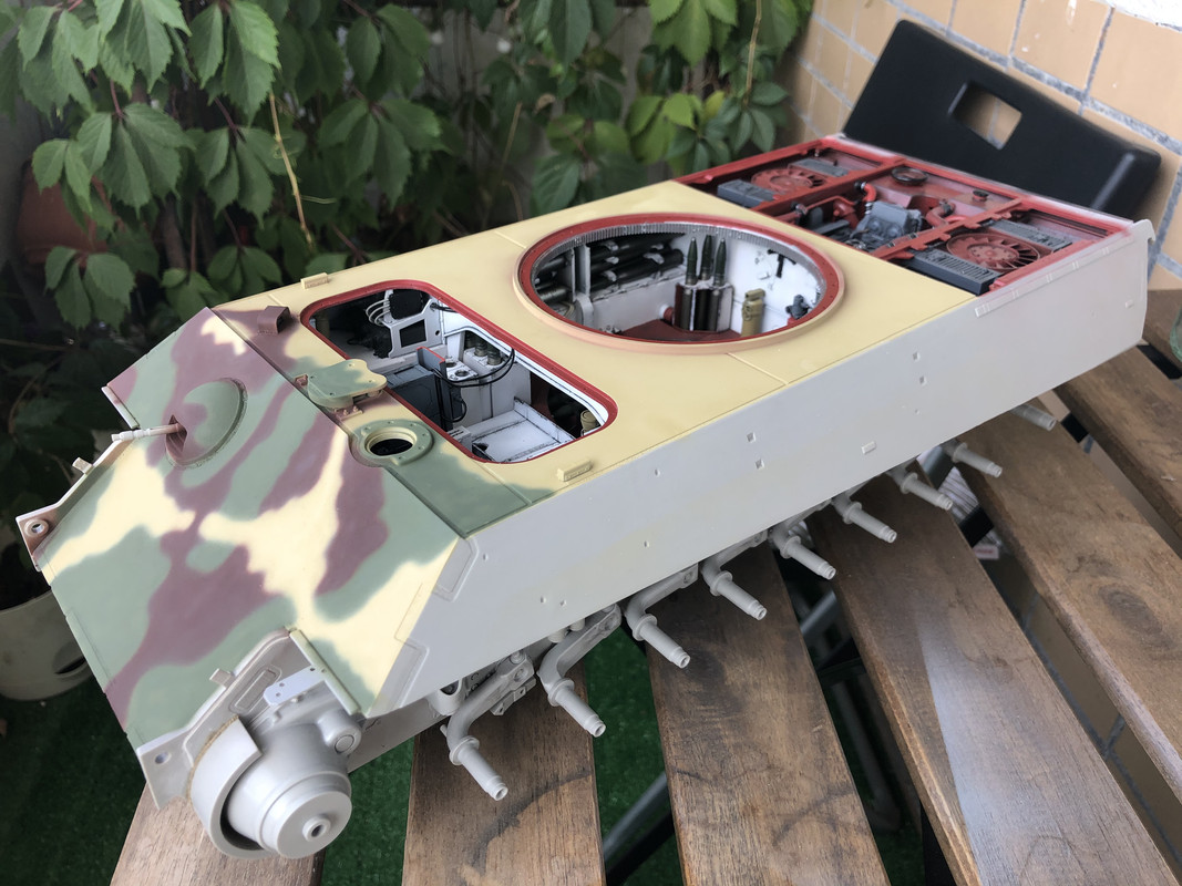

Провёл самую страшную для нервной системы операцию по соединению верха и низа корпуса. В ход были пущены все зажимы и струбцины приобретённые для кораблестроения. Естественно трубач и здесь не подвёл). Два часа все поджималось струбцинами, проливалось модельным клеем, цианакрилатом и слезами). Потом осталось собрать отлетевшие во время переворачивания детали, и пинцетами распихать на штатные места. Пожалуй с моделями такого размера я связываюсь последний раз - ворочать огромный двухкилограмовый батон тяжело и неудобно.

Хмурый, оно Андрей, в основном нервов требует). Трубач не даёт расслабится ни на секунду. В любом месте неожиданно вылезают нестыковки. И очень утомительно красить и собирать одновременно. Интерьерные модели - сомнительное удовольствие. Я бы с радостью собрал ее без начинки, но жаба давила выкидывать половину содержимого коробки.

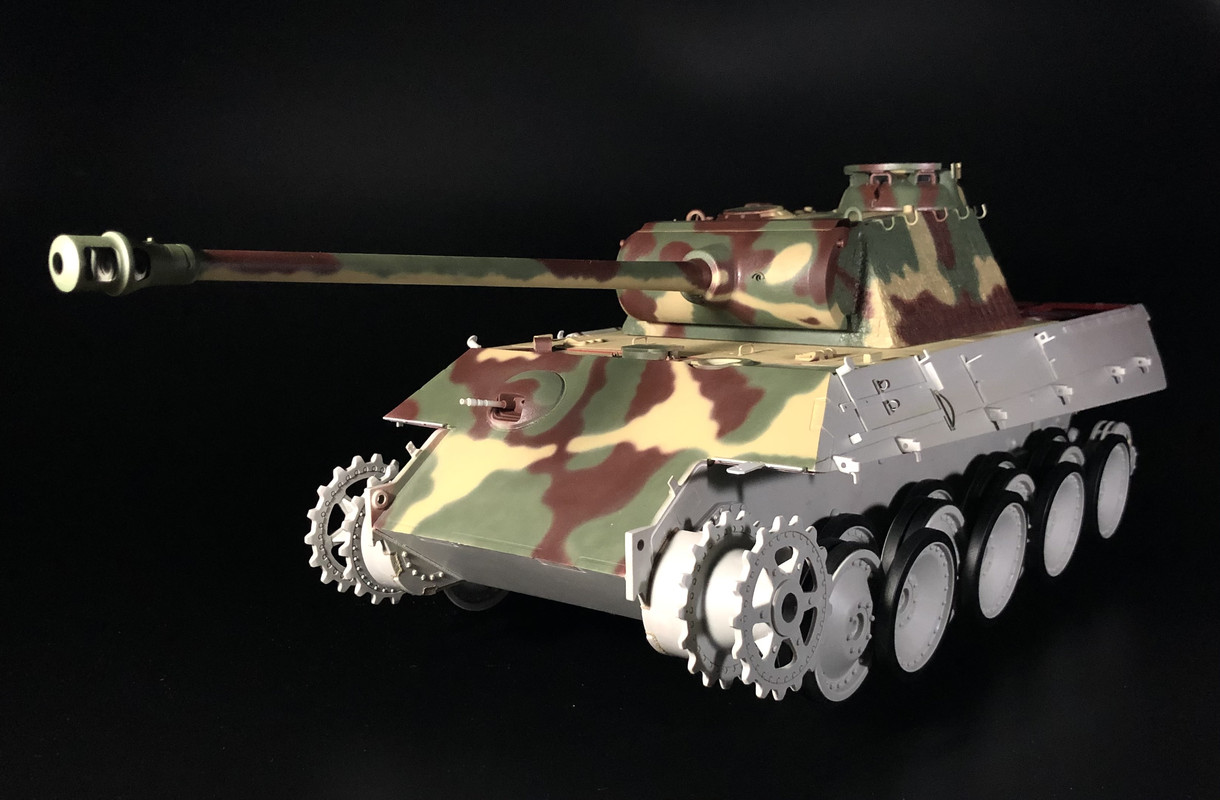

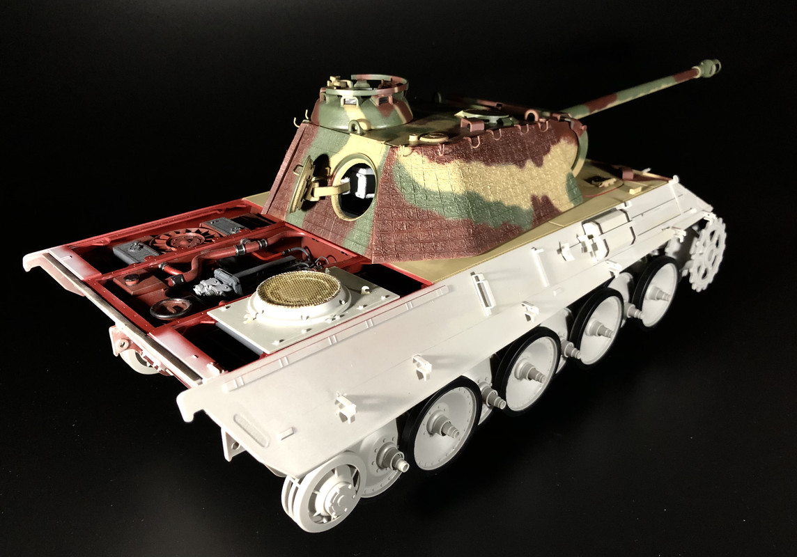

Немного освежу тему. Работа потихоньку движется. К сожалению через нехочу. Аберовский набор травления для этой модели пожалуй разочарование года - удаётся использовать не более 30% деталей с каждой платы. Все либо переразмеренное, либо немасштабно тонкое, либо абсолютно ненужное. В процессе досборки башни пришлось отказаться от точеного ствола в пользу пластика - точеный перевешивает казённик и наклоняется вниз. Уверен впереди ещё немало сюрпризов по стыковке и сборке. После пары вечеров сборки, возникает непреодолимое желание отложить ее на пару недель/месяцев. Из свежесделанного - окончательно собрал башню, начал работать с бортами.
