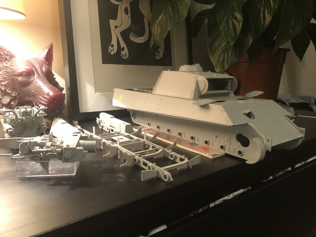

Мда блин,большая котяра будет smile
ДокторДата: Воскресенье, 29.03.2020, 16:21 | Сообщение # 17
andreiali, даже слишком). Переоценил немного свои возможности.

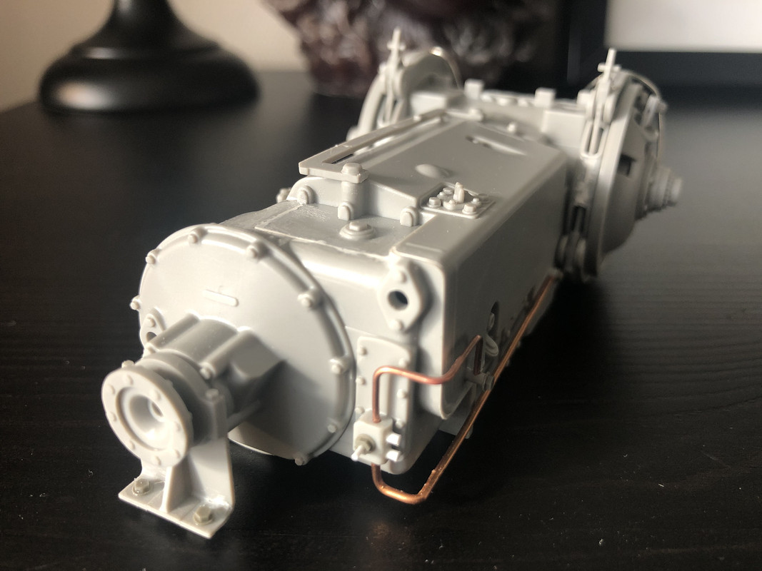

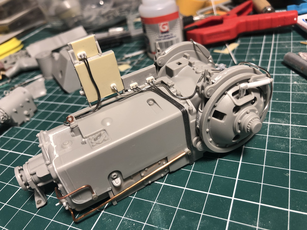

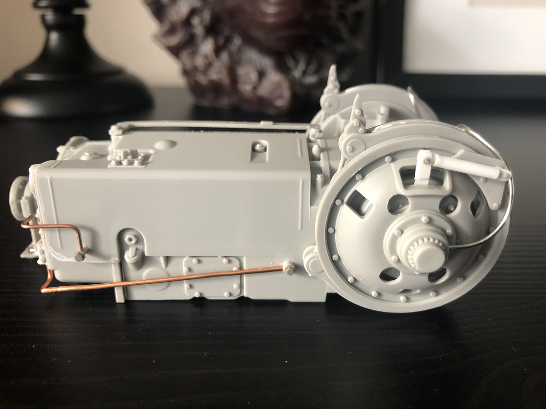

Тем временем основные работы по трансмиссии закончены. Пилить ее можно бесконечно, но пожалуй достаточно - учитывая, что видно будет процентов 15 и то при снятой панели с люками.

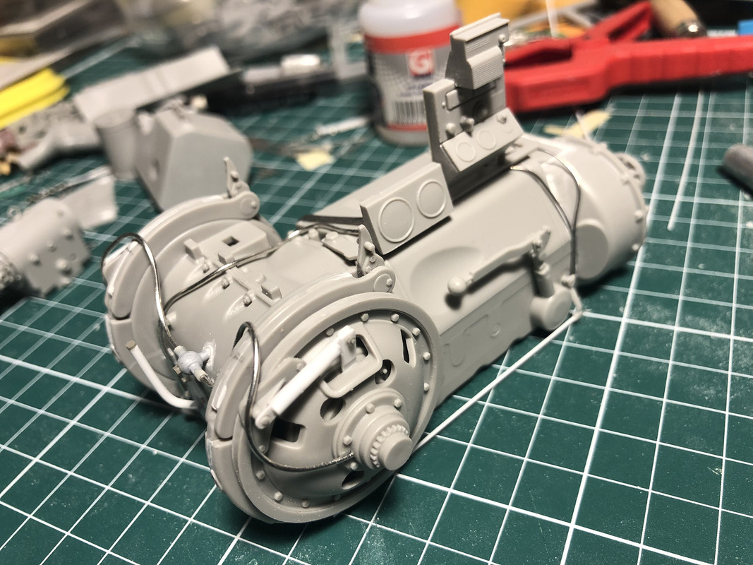

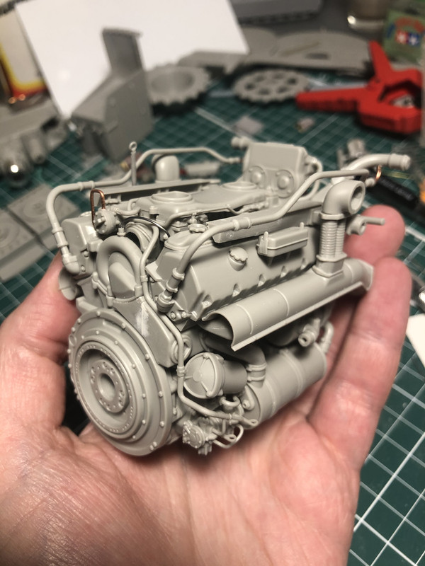

Немного подсобрал двигатель. Уже в процессе начало посещать подозрение, что с позиционированием всех труб в ответных отверстиях на переборках мто все будет очень и очень весело.
Безумно раздражает абсолютно рандомная раскладка деталей по литникам. Детали двигателя раскиданы минимум по семи литниковым рамкам. Чтобы найти очередную деталь, нужно перерыть все. А чтобы убедится в том, что деталь на своём месте, нужно скакать по пяти страницам инструкции и быть предельно внимательным. Часть труб естественно проигнорирована, часть обозначена короткими огрызками.
ДокторДата: Четверг, 02.04.2020, 22:54 | Сообщение # 20
Попробовал изобразить проводку от приборов мехвода. Место проблемное - на живых машинах закрыто рацией а на демонтированной коробке приборы снимают, до того как ее достают.
NeoДата: Пятница, 03.04.2020, 10:21 | Сообщение # 21
Красиво черт побери! Хотя я тут такое видел,у меня челюсть отпала.

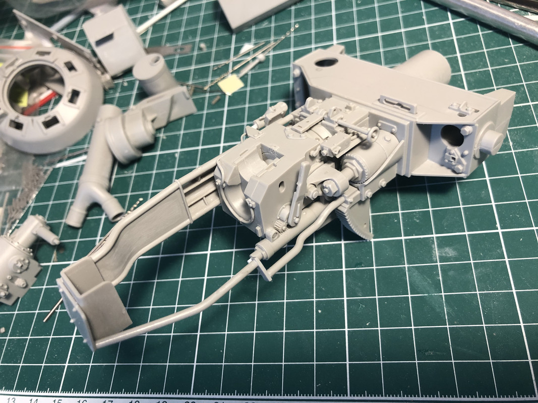

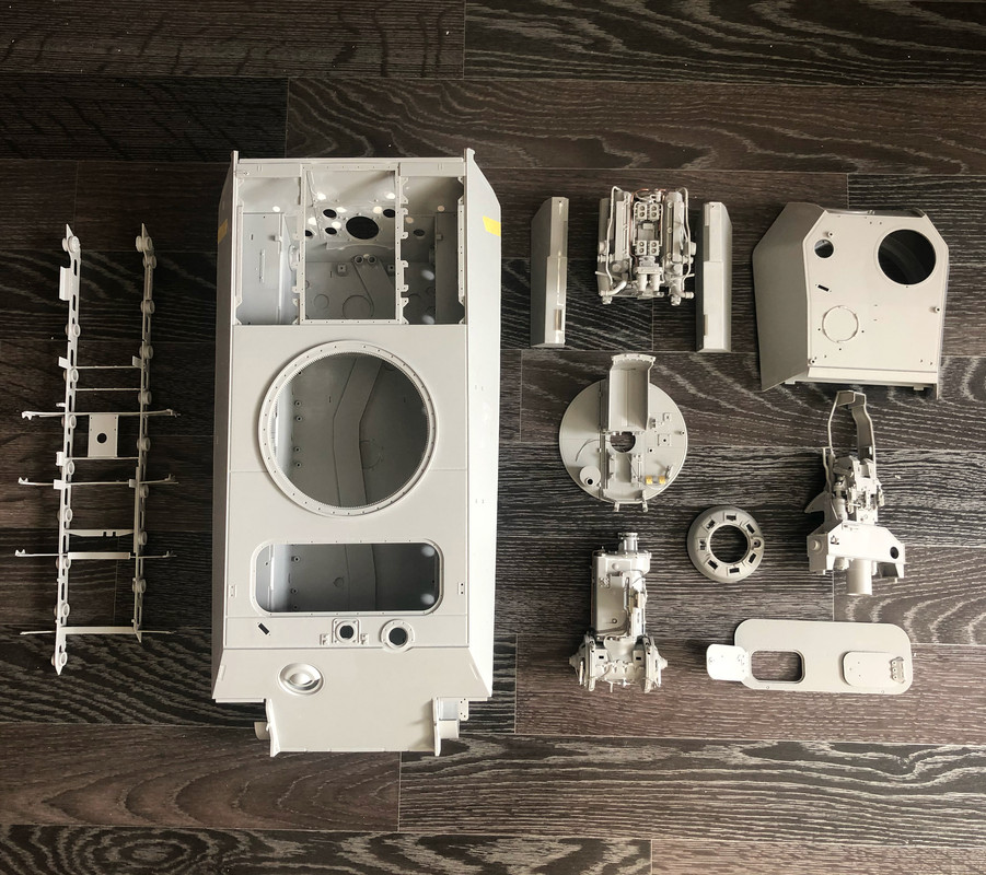

Тем временем подсобрал орудие. Чтобы не уставать и не превращать сборку в конвейер - разбил мысленно на крупные узлы, которые будут красится блоками и скачу с одного на другой. Орудие приятно удивило - практически не нуждается в исправлении. На музейном огрызке нашёл правда фрагменты проводки, которой естественно нет на модели, но не могу понять, что куда идёт и где заканчивается.

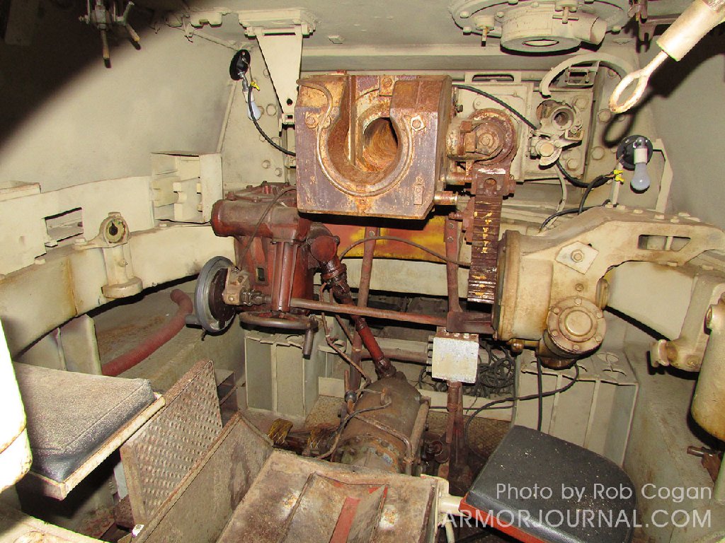

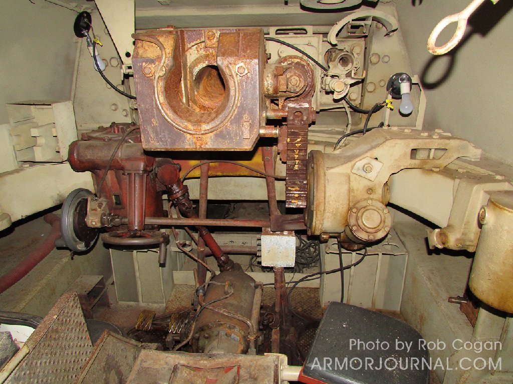

Есть у меня такие фото, правда пантеры 2. Может сгодятся.
Еще тут фото
http://www.armorjournal.com/index-tanks-PantherG-Kubinka.php
И тут полностью разобранная А
http://www.toadmanstankpictures.com/panther_3.htm
ДокторДата: Пятница, 03.04.2020, 11:24 | Сообщение # 25
Артём, Спасибо огромное! Вот этих фото мне как раз не хватало.

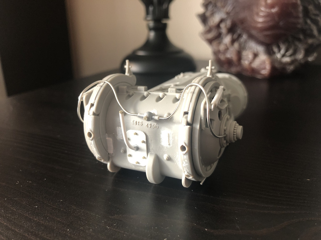

Продолжаю неторопливо разбираться в путанице проводки. По версии трубача компрессор в башне просто гордо стоит на полике ни к чему не подключённый. Попробовал воспроизвести то, что удалось подсмотреть. Место к сожалению не самое популярное в валкэраундах.

Коллеги не могу разобраться с двумя гибкими трубами в башне. Одна от вентилятора до гильзосбоника, вторая от спаренного мг до бака на полике башни. Не совсем понятно как они проходят через башню, и как у пулеметной устроена горловина для сбора гильз. Если кто то обладает фотографиями этих узлов - буду благодарен,
