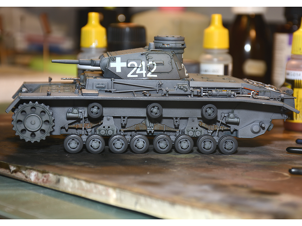

Pz.Kpfw.III Ausf.D
Fear71Дата: Воскресенье, 04.10.2020, 19:41 | Сообщение # 1
Сообщений: 845

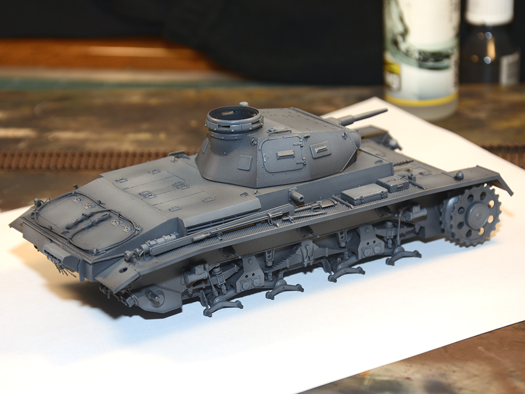

Модель собралась неожиданно быстро
замки ящиков травление VModels 35029  Защелки на немецкую технику
крепеж бруска домкрата Мир моделей T35014  Крепление домкрата, огнетушителя PzKpfw III-IV, StuG III-IV
миниарт проигнорировал лопату, хотя посадочные места на крыле есть, взял из запасов, крепёж лопаты и топора самодельный из обрезков травления защелки Voyager Model WWII PE35002 German Clamps & Clasp Early Type 2.0 (GP)
штанга банника и "кривой стартер" из латунного прутка
огнетушители Panzer Art RE35-259 German WWII Fire Extinguishers for AFV (Early pattern)
крепеж домкрата Мир моделей T35014  Крепление домкрата, огнетушителя PzKpfw III-IV, StuG III-IV
крепеж лома и буксирного крюка Voyager Model WWII PE35002 German Clamps & Clasp Early Type 2.0 (GP)
устройство для соединения гусеничной ленты в наборе имеется но инструкция о нем умалчивает
трос Eureka XXL ER-3520 Towing cable set for Panzer III Ausf.A-f, K,M,N, по инструкции уложить не получилось уложил насколько хватило длинны
изготовил  проводку к сигналу, передним фарам и задним конвойным фонарям конвойные фонари доработал с помощью Мир моделей T35014  Крепление домкрата, огнетушителя PzKpfw III-IV, StuG III-IV
пулеметы Мир моделей C35008 Ствол для немецкого танкового пулемета MG34
ориентир комбашенки из остатков травления
Критика категорически приветствуется!

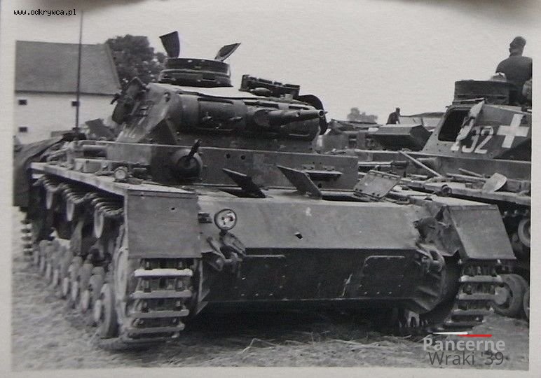

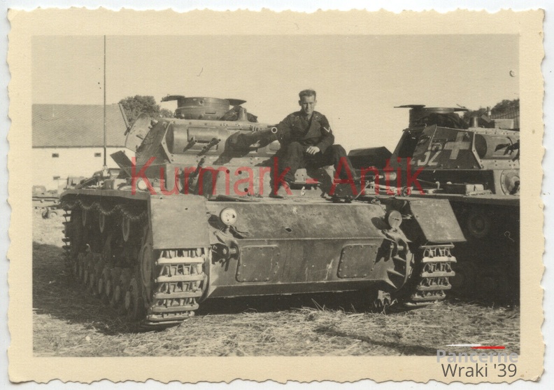

Определился с прототипом, будет соседка 222 машины по сборному пункту подбитой техники.
Декаль из набора в части номеров непригодна для использования, начертание цифр сильно отличается от оригинала.
Планирую использовать цифры из набора Победа V35033
Не идеал конечно по соответствию, но явно лучше декали из комплекта.
С сухими декалями раньше не сталкивался, но буду пробовать  smile

Грунт Gunze Sangyo Mr.FINISHING SURFACER 1500 BLACK
краски ДММО MIG 907,908,909,910
дальше глянцевый лак

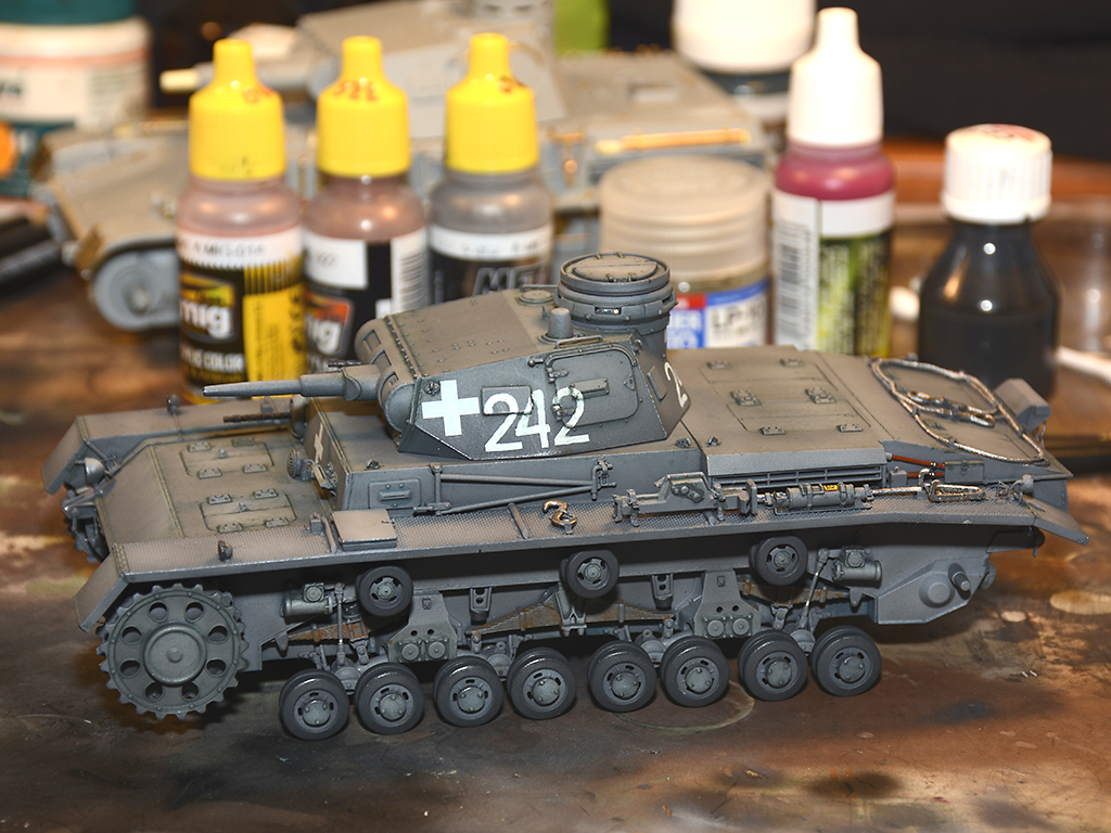

Fear71Дата: Среда, 06.01.2021, 16:08 | Сообщение # 6
Сообщений: 845

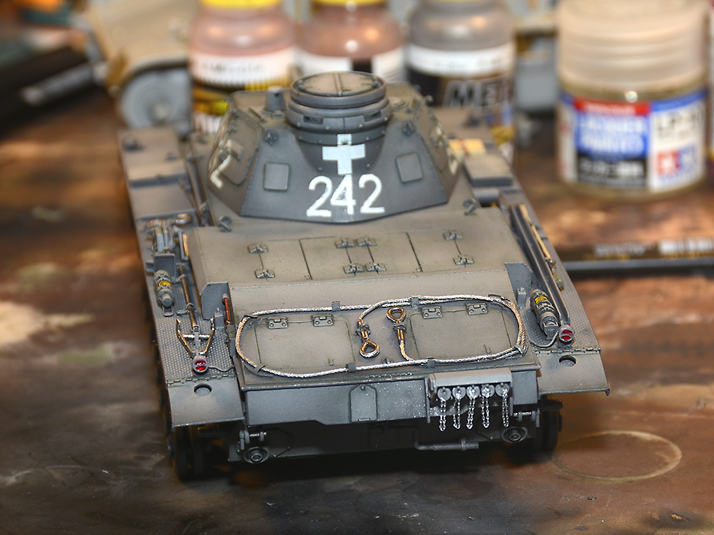

Футура, "мокрые декали" из набора
мелочевка
далее смывка и матовый лак.
Сообщение отредактировал Fear71 - Среда, 06.01.2021, 16:17

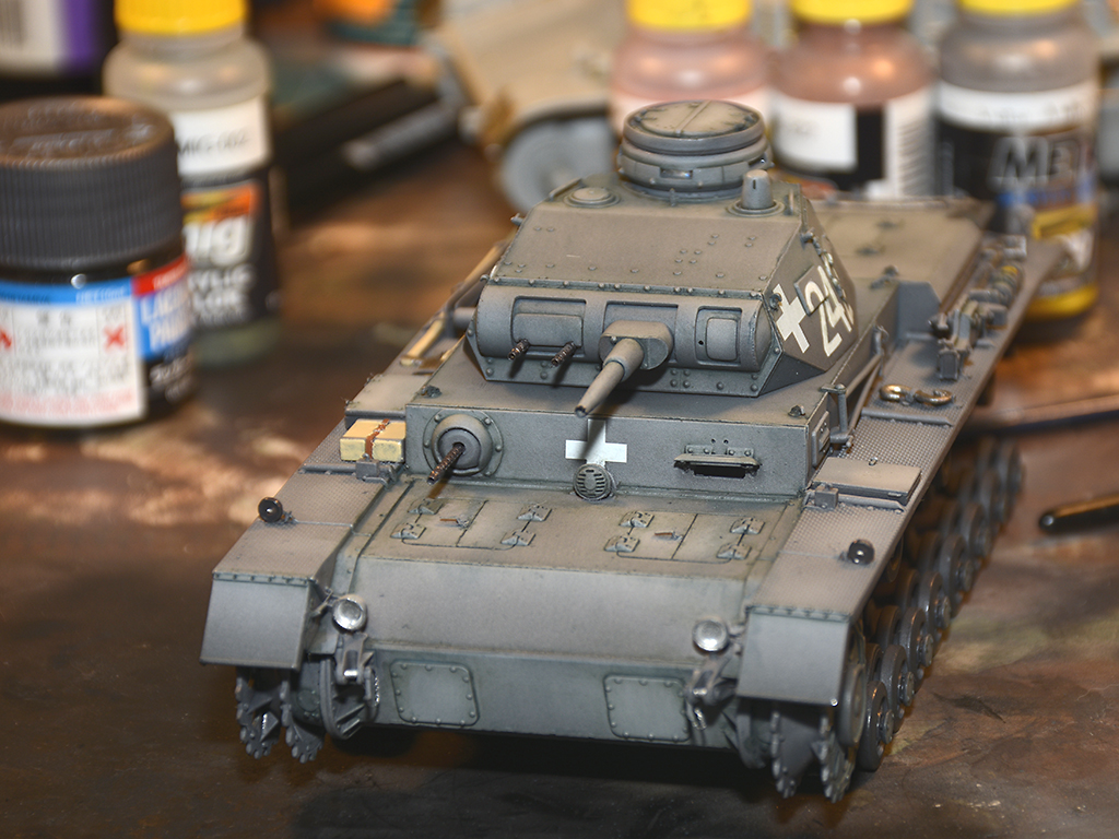

Fear71Дата: Суббота, 09.01.2021, 18:49 | Сообщение # 7
Сообщений: 845
Cухие декали... впечатления двойственные, с одной стороны нет подложки, с другой адский геморрой при переводе на сложные поверхности.
    К тому же со временем клеевой слой декали теряет свойства и декаль банально не липнет. Может кто то  знает как реанимировать клей на декали?
    Итог на фотографиях, фрагменты цифр пришлось дорисовать краской.
    Вопрос к знатокам, нужен ли номер на корме башни?
Fear71Дата: Суббота, 09.01.2021, 20:54 | Сообщение # 8
Сообщений: 845
Решил что номер сзади логичен, из за того что крест расположен высоко.

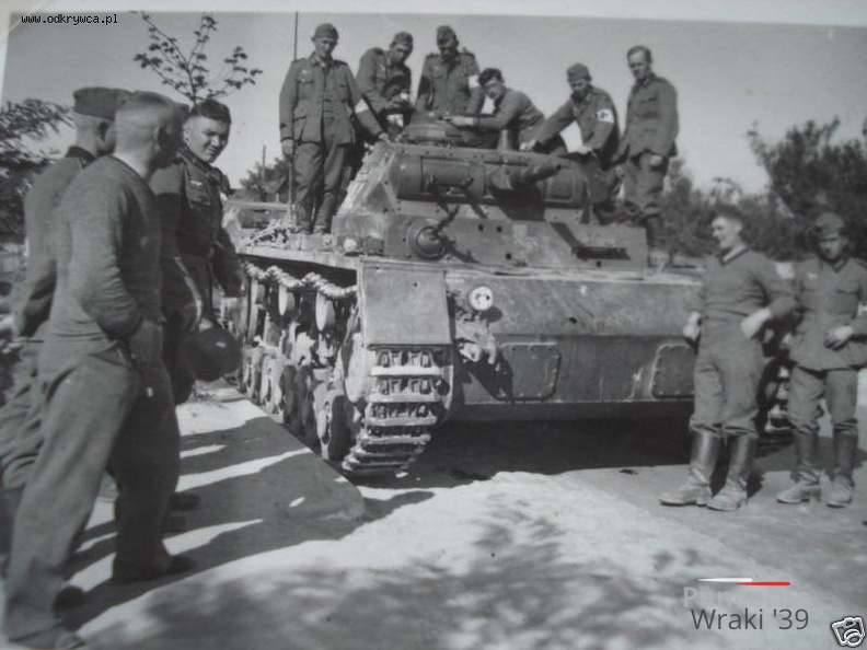

Со мной поделились интересной фотографией
Fear71Дата: Воскресенье, 24.01.2021, 20:24 | Сообщение # 15
Сообщений: 845
Смывка, матовый лак, фильтр, выкраска мелочевки. Грязь на домкрате заметил, поправлю.
