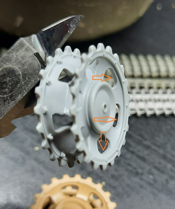

Вот наконец-то и доехала до меня эта модель. С момента заказа до получения прошло почти 2.5 месяца. Долгий путь, ничего не скажешь.
Сначала хотел сделать полный обзор содержимого коробки, такой же как
ранее делал для Pz.IV H от RFM. Но подобное в сети уже есть, поэтому
сразу перейду к стройке, попутно обращая внимание на "узкие" моменты
модели и сравнивая с аналогичными деталями других производителей(Dragon и

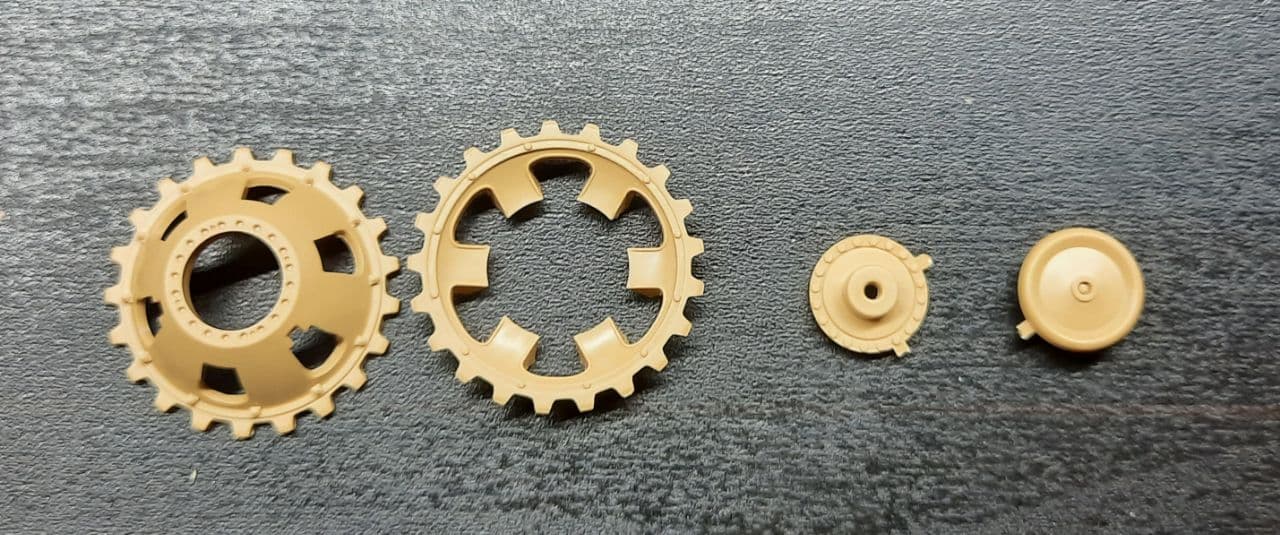

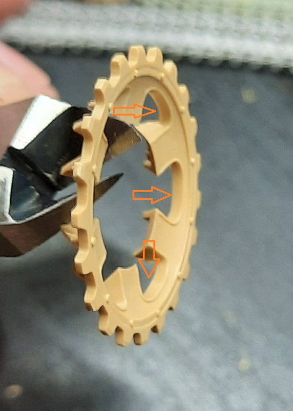

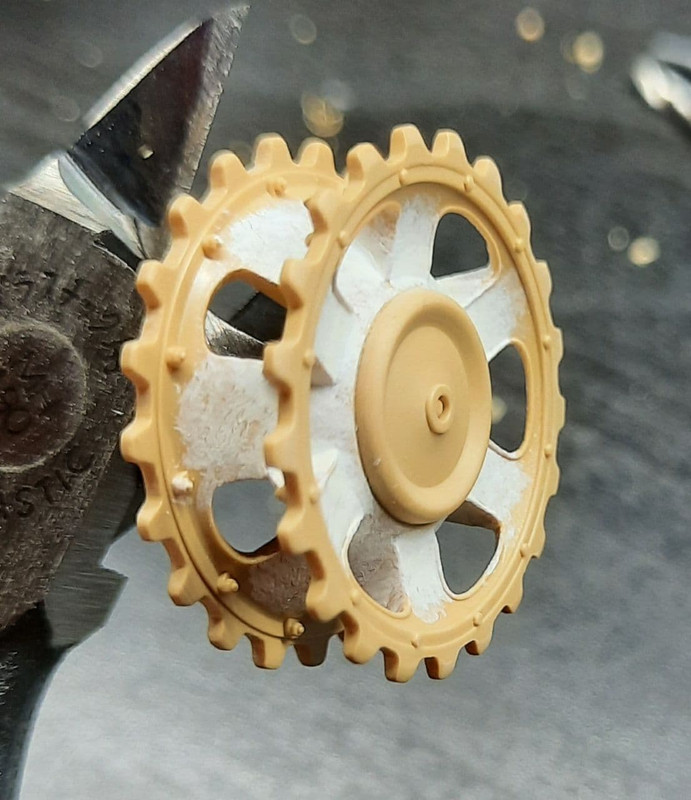

Таком). Сборку начал с ходовой части. Ведущие колеса у RFM собираются
из 4 деталей каждое, благодаря такому членению не нужно шпатлевать
труднодоступный стык между половинками ведущего колеса, как например у
Dragon или Таком.

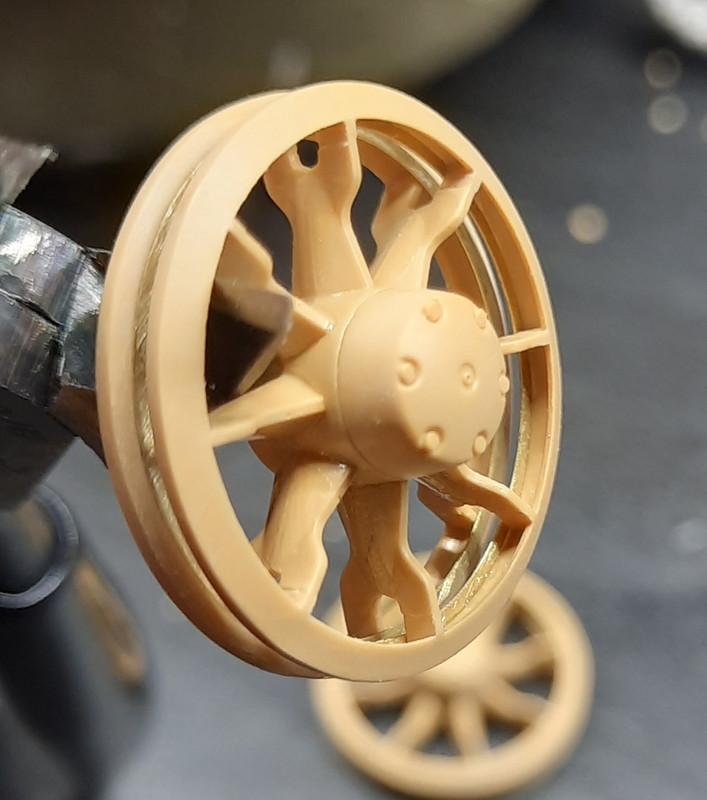

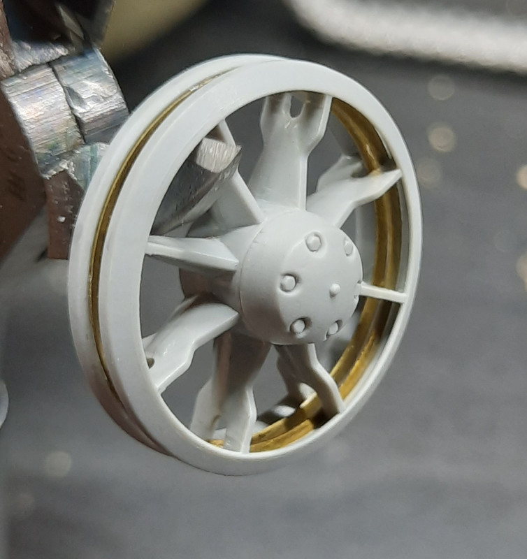

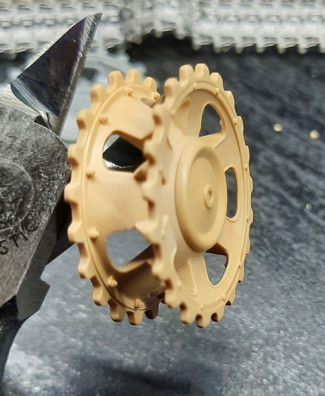

К сожалению, RFM не обошли стороной распространенную ошибку всех производителей моделей троек и штугов:
черезчур большая толщина видимой кромки ведущего колеса.
Вот как это место выглядит у Драгона:
А вот как у RFM:

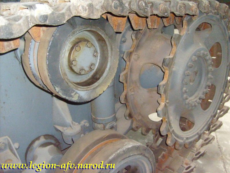

У Таком аналогичная ситуация. На реальном же танке это место выглядит вот так:
Модельным ножом подрезал изнутри фаску на колесе RFM и получил годный результат:

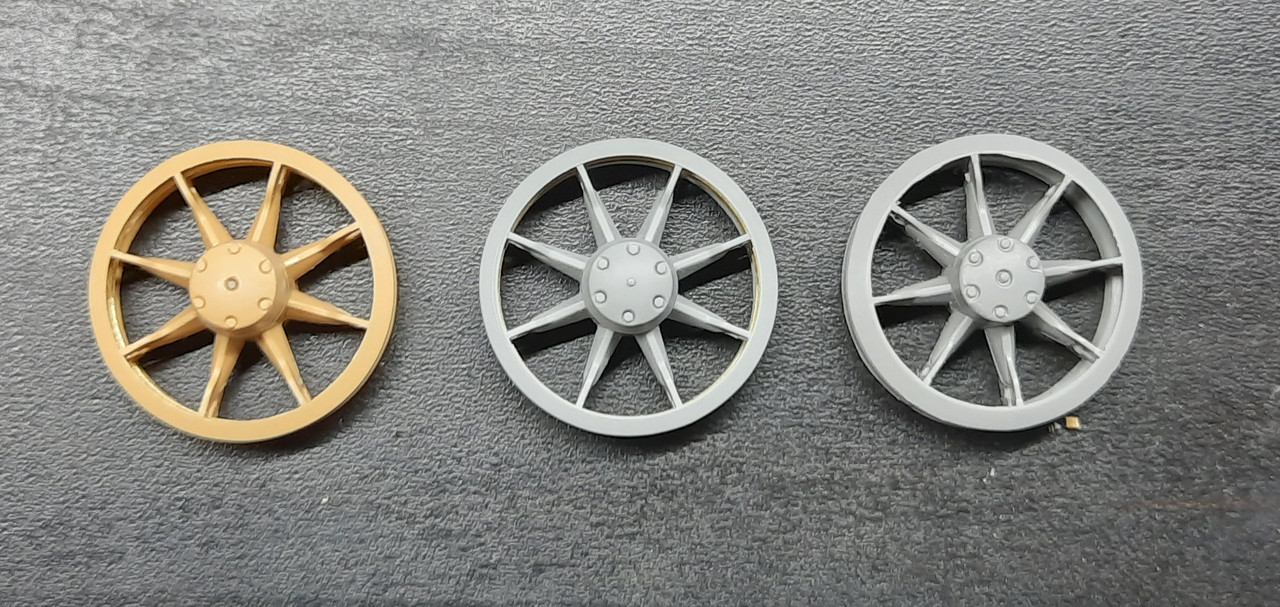

Ну и сравнение ведущих колес всех трех производителей, слева направо: RFM, TAKOM, DRAGON
Сообщение отредактировал [RvD]-Alpenshutze- - Воскресенье, 29.11.2020, 14:19
don_salluste_IIДата: Воскресенье, 29.11.2020, 16:46 | Сообщение # 2
СПАСИБО за разбор! Для компании новой Академки не хватает sad
Смотрю, Таком почти полностью игнорировал плавное спряжение, меж зубцами и окружностью на которой сидят.
По РФМ-у - членение ведущего как то не оч... слишком резкий излом, там где должно быть покАто.
Сообщение отредактировал don_salluste_II - Воскресенье, 29.11.2020, 16:46

[RvD]-Alpenshutze-Дата: Воскресенье, 29.11.2020, 20:22 | Сообщение # 5
Сообщений: 236
Зарегистрировался: 28.07.2016

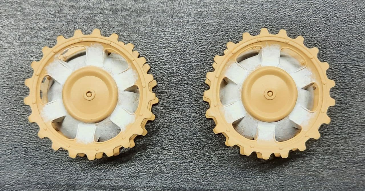

don_salluste_II, да не за что, просто сам искал в сети подобное, но ничего кроме сравнения драгона и старой тамии не нашел sad  Вот, исправляю. Заодно думаю коллеги подскажут если чего пропущу. Академ планирую получить на следующей неделе, его тоже в эту тему буду постить. Что до ведущего Такома, так у него оно еще и чуть меньшего диаметра, чем у Драгона и РФМ. Однозначно эта деталь у ТАКОМа вышла неудачно. С переходами на колесе РФМ немного пошаманил, заодно и изобразил фактуру литой поверхности. Думаю выглядит теперь гораздо лучше чем из коробки было.
Neo, ага, ну кстати РФМ судя по всему с большущей такой оглядкой на Драгон делал свою модель, что в принципе неплохо. А вот Таком пошел своим путем и не особо удачно.

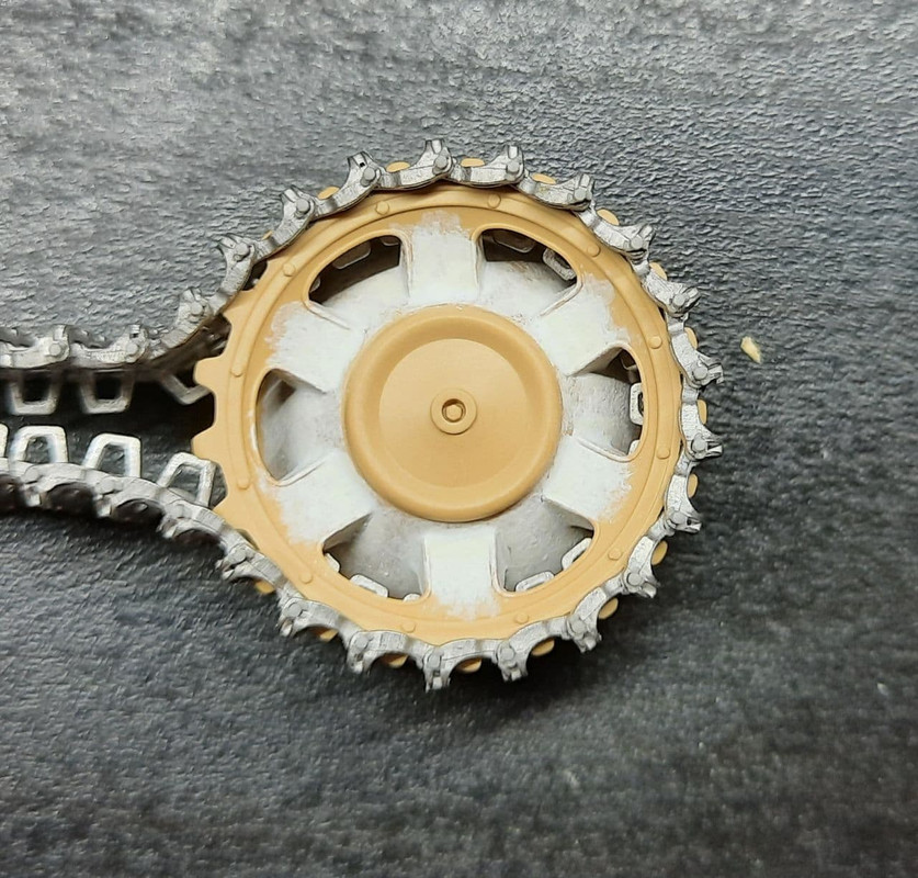

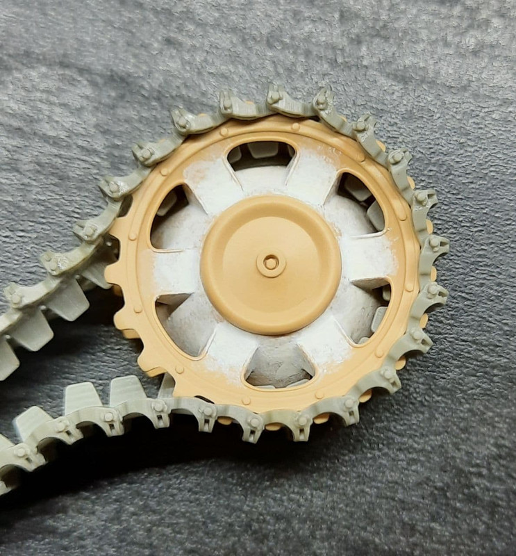

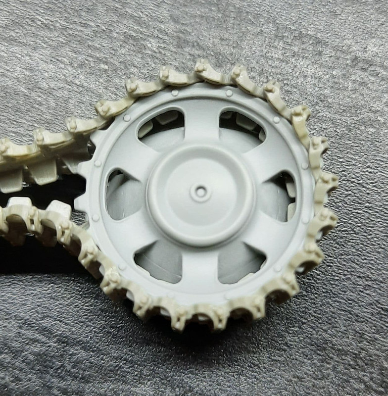

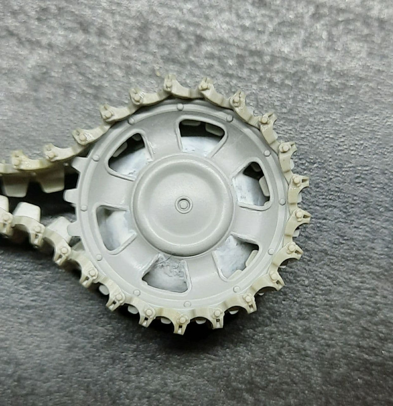

Немного доработал форму зубцов:

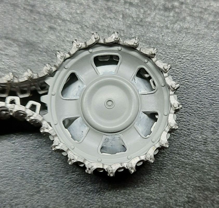

Заодно примерил смоляные(раритет нынче, отлиты тоньше и ажурнее чем
металлические) и металлические траки Мастерклаб. Данные траки хорошо
садятся на ведущие колеса всех трех производителей:
RFM
Dragon
TAKOM
Сообщение отредактировал [RvD]-Alpenshutze- - Воскресенье, 29.11.2020, 20:25

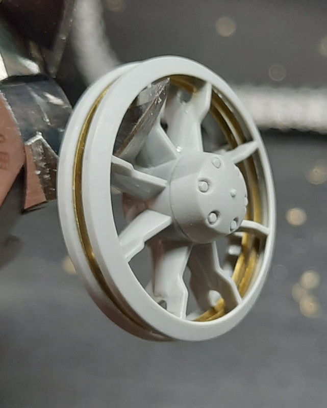

Теперь очередь ленивцев. РФМ явно подсмотрел конструктивное решение у Драгона. Ну разве что от себя "рисовые" добавили виниловую втулку для
фиксации на оси кривошипа. Травленые внутренние кольца к сожалению чуть
больше чем посадочные отверстия под них, и для того чтобы они нормально
встали пришлось вырезать из них небольшой кусочек. На выбор нам дают два
варианта колпаков - с тавотницей и без. Причем самое смешное что
тавотницу-то они сделали, а вот крышку её(просто головка болта) - нет.

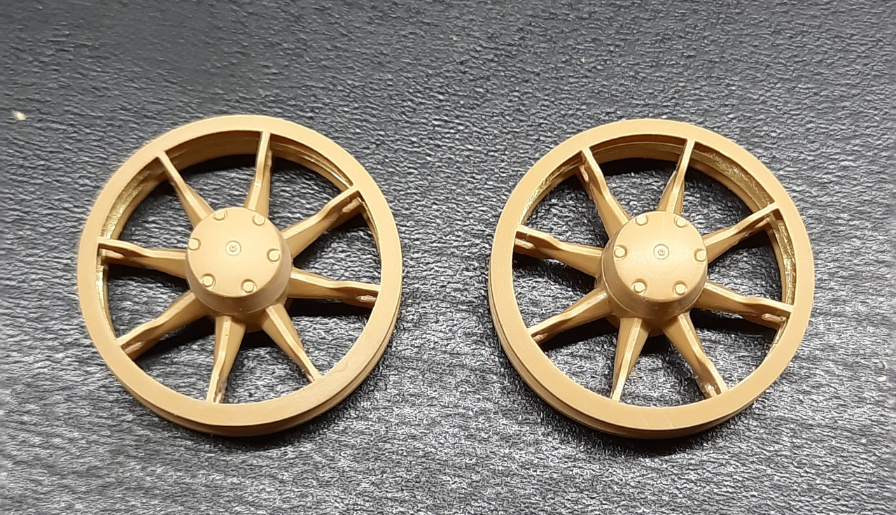

Для сравнения драгоновское направляющее колесо:
Драгон, на мой взгляд, сделал колпак ленивца более правильной формы чем РФМ, но
при этом вместо тавотницы дал какой-то непонятный пупырышек.
Такомовское же колесо довольно убогое, всего из двух деталей и не имеет внутренних
бортиков как на реальном ленивце и на его воплощениях у драгона и рфм.
Но при этом Таком сделал тавотницу, точнее ее крышку-болтик, в
отличие от Драгона и РФМ. Немного переразмерив biggrin

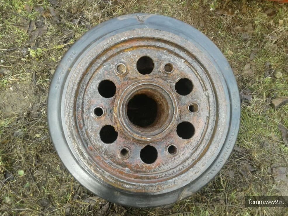

Ну и для сравнения как эта деталь выглядит на реальной машине(Волоколамский штуг):

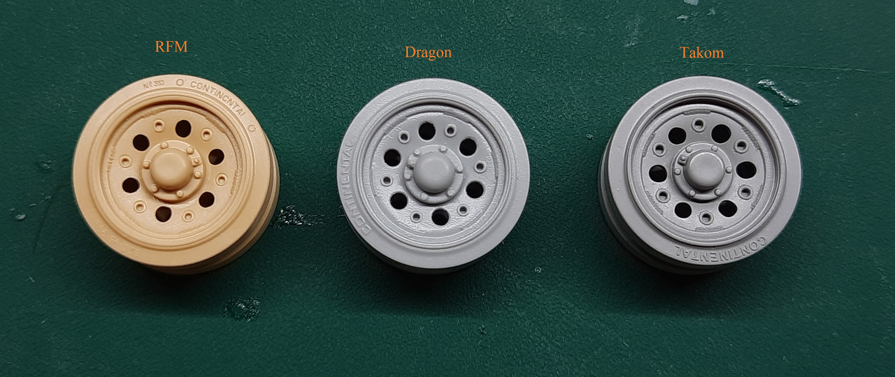

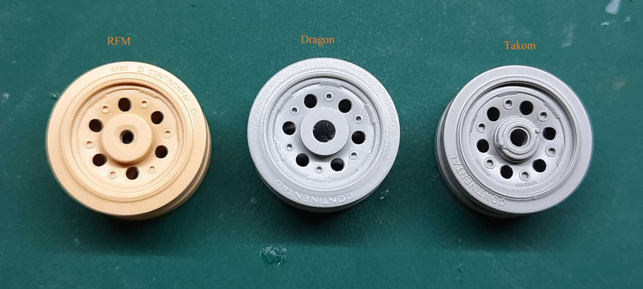

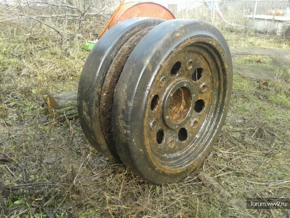

Добрался до опорных катков и поддерживающих роликов. Каток от РФМ и каток от Драгона хороши, правда, драгоновский немного замыленный
какой-то. Зато у Такома деталирована ступица катка с внутренней стороны,
в месте посадки на ось, но при этом колпак оси ступицы имеет
неправильную форму. Надписи на резиновом бандаже у Драгона сильно

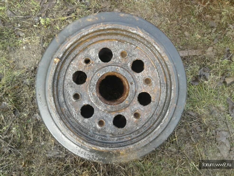

переразмеренны, у Такома аналгично, а вот у РФМ тут все чётко.
Позабавила надпись CONTINCNTAI на катке РФМ.

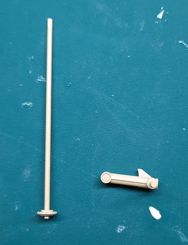

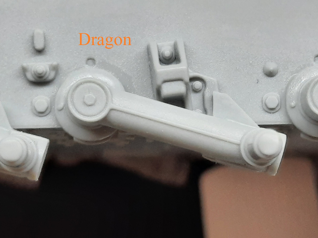

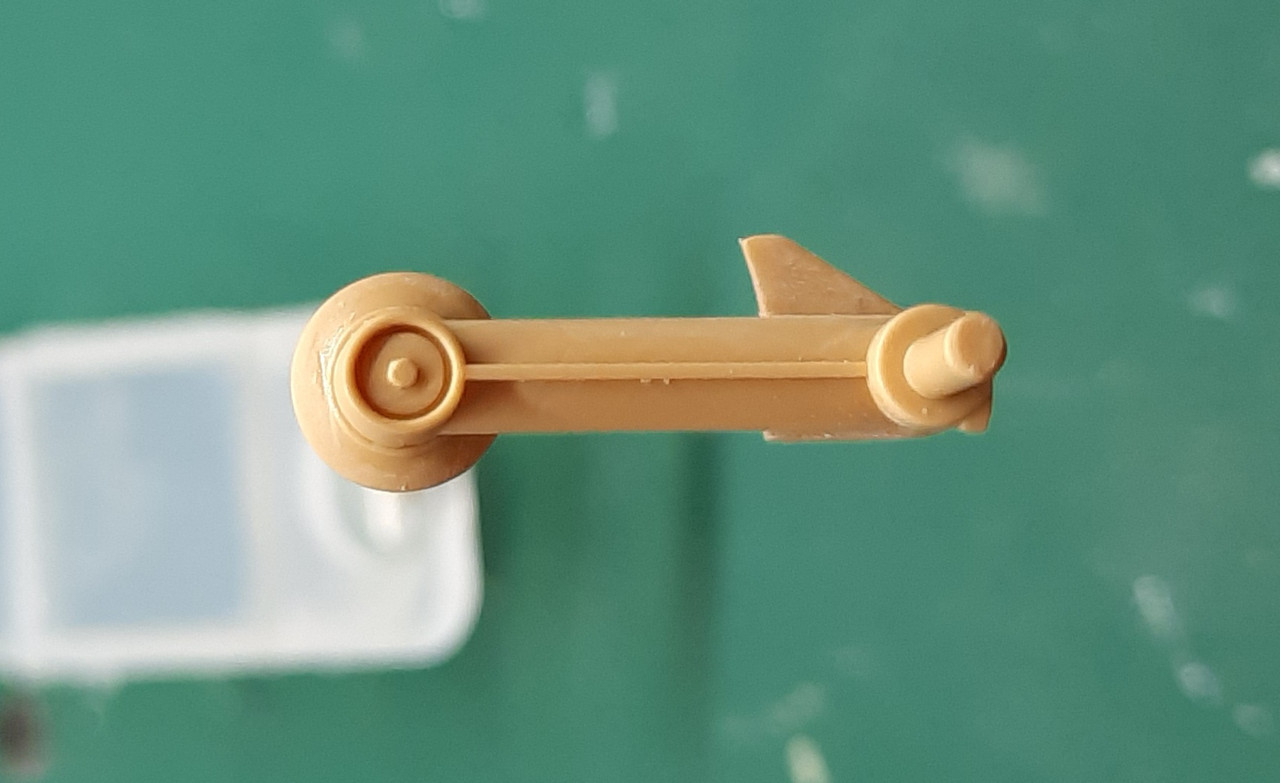

Поддерживающие ролики, на мой взгляд, лучше всего получились у РФМ, в первую очередь за счет более подробной надписи на бандаже

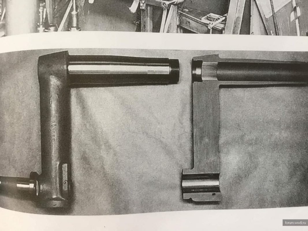

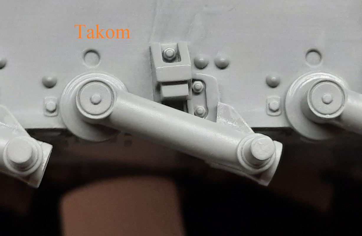

Разбивку на детали узла рабочей подвески с балансиром и торсионом РФМ полностью
скопировал у Драгона, вот только жаль что сами эти детали не скопировал,
так как у Драгона балансир выполнен точнее, и имеет тавотницу на
защитном кожухе торсиона, чего у РФМ и Такома нет. Такомовский балансир
так же выглядит получше РФМ.

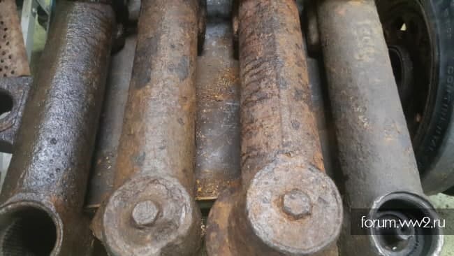

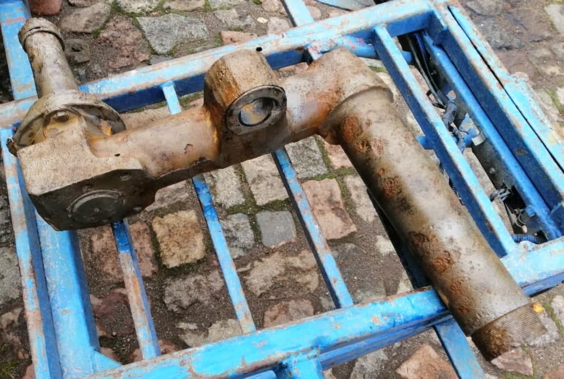

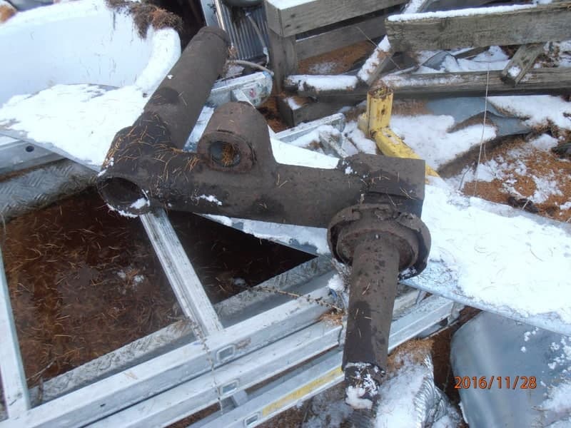

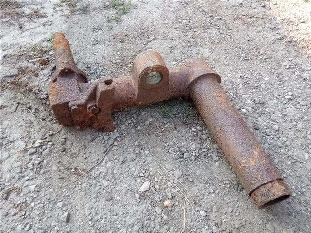

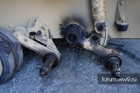

Ну и как выглядел реальный балансир. Шов на нем, который изобразил Драгон,
а потом подсмотрел у него РФМ, но который не сделал на своем балансире
Таком мог как быть так и не быть, все зависело от смежника-поставщика
деталей балансиров.
