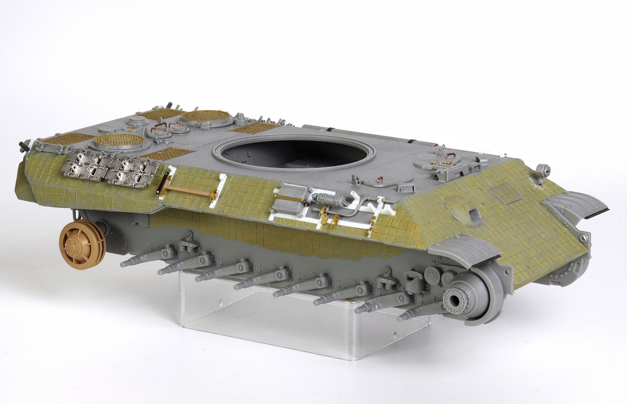

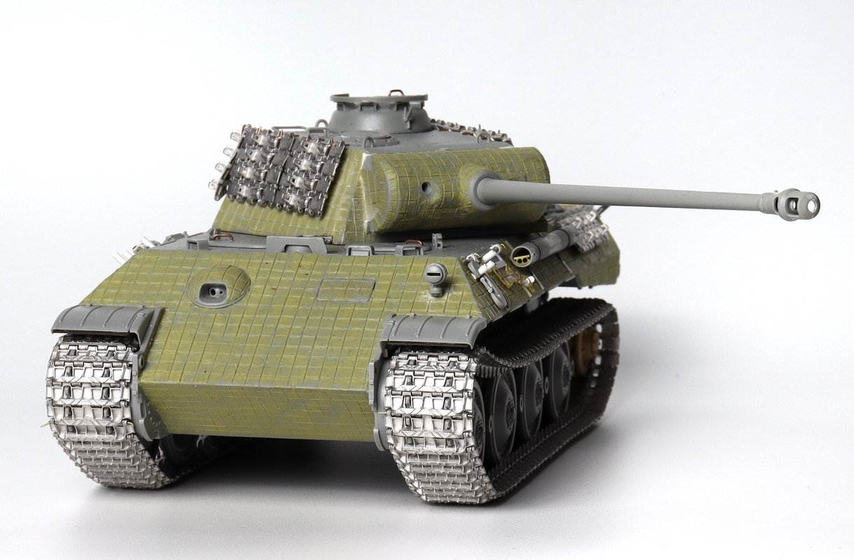

В приступе импульсивного шопинга внезапно схватил такомовскую пантеру. Плюс после кривого амьюзинга, захотелось чего то, что можно просто собрать из коробки с минимумом болезненных ощущений.
По опыту повисшей на паузе пантеры в 16м понял, что детали интерьера я буду вынужден проигнорировать. И не ошибся. Без них детали корпуса стыкуются на щелчок, идеально сопрягаясь. Прекрасное, четкое литьё. Очень приятный в обработке пластик.
Менять опорные катки и пересаживать на ведущие корончатые гайки не буду - не вижу смысла делать это, не трогая остальное.

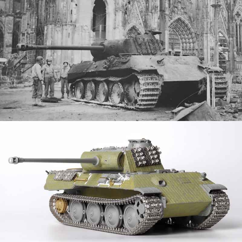

В процессе стройки поглядываю на «кельнскую» пантеру. У неё интересная маска орудия и один из самых простых для имитации вариантов циммерита.

ДокторДата: Вторник, 10.08.2021, 23:36 | Сообщение # 7
andreiali, спасибо! Я сначала переживал из за того, что квадраты циммерита поехали, но потом увидел, как их расчерчивали в жизни)

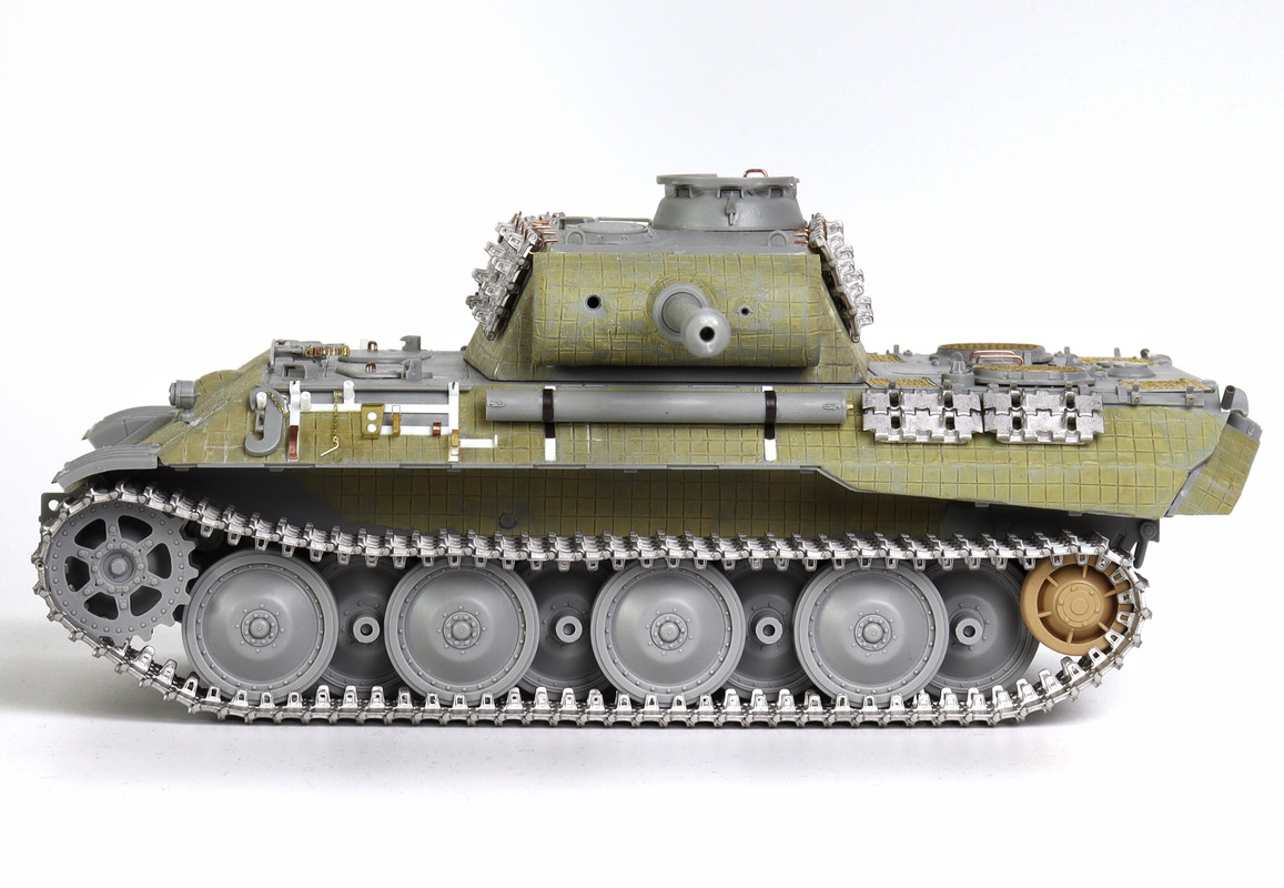

Собрал все в кучу. Теперь осталось выловить огрехи и можно будет отправлять в грунт. Внезапно выяснилось, что это линейная машина, перепиленная в бефель. На стоп-кадрах из видео обнаружил вторую антенну на крыше башни. Спасибо Виктору Ухову, обратившему на это внимание. И кольцо зенитной турели так же нуждается в ампутации - оно отсутствовало и до пожара.
