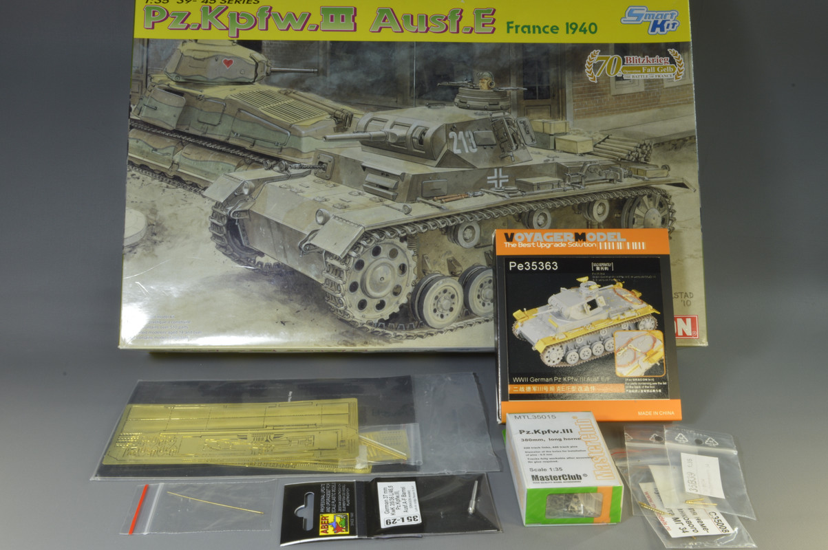

Начинаю новый проект- Panzerkampfwagen III Ausf. E из состава 31 танкового полка 5 танковой дивизии Вермахта, Греция 1941 год.
Перечень наборов:
1) Кит Dragon 6631;
2) Надгусеничные полки и основной комплект фототравления от Voyager;
3) Металлические гусеницы MasterClub;
4) Металлический ствол kwk-36 Aber;
5) Металлические стволы MG-34 RB Model;
6) Фары Elf;
7) Антенна RB Model;
8) Троса Eureka;
9 ) Различная мелочевка в виде: болтов,барашков, проволоки и т.д.

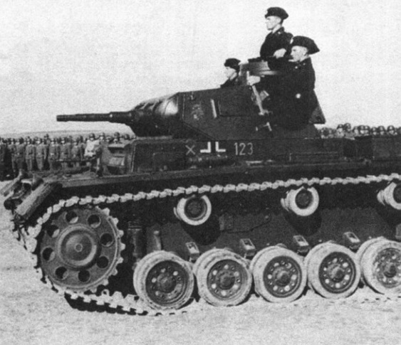

Предполагаемый вариант, декали на который даёт Дрэгон
Как оказалось, у Ausf E также было несколько версий и вариантов. При чем на нескольких заводах шёл параллельный выпуск обоих модификаций. Поэтому для себя главным отличием Ausf E от Ausf F определил наличие воздухозаборников для охлаждения тормозов. Буду делать машину без пулеотбойника на крыше (на фото, его вроде как не видно), ну и чисто гипотетически буду делать смотровой прибор у стрелка-радиста- Ausf E средних выпусков, так сказать

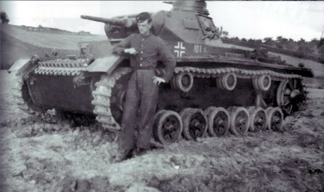

Ещё один Ausf E из 31 полка на 1941 год

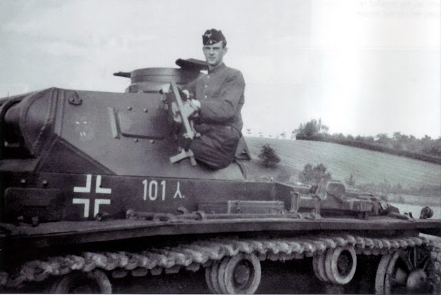

Посоветовали найти Panzer-tracts, посвящённый модификациям E,F,G и H. Там оказалась фотография в более высоком качестве
На ней все таки видно ограждение от заклинивания башни. Ну и вкрались сомнения на счет наличия\отсутствия воздухозаборников для охлаждения тормозов, а это уже намёк на Ausf F. В коллекцию хочется всё таки Е, поэтому, наверное, буду делать машину за номером 101. На фото явно поздняя весна, лето, ранняя осень. Судя по крестам это не 1939, и судя по знаку дивизии врятли 1941, когда знак поменялся на "Х". Поэтому наверное 1940 год. Дивизионные значки в запасниках есть, цифры буду задувать через трафареты (может и значки тоже, если обзаведусь нужными трафаретами)

В процессе изучения информации по данному танку, пришёл к выводу, что если на машине нет серийного номера, то присваивать ей конкретную модификацию нельзя. Правильнее называть Ausf E/F.
Прекрасное фото Ausf F (судя по серийному номеру)
На котором отсутствует бортовой смотровой прибор стрелка-радиста, в то время, как это улучшение появилось ещё в процессе выпуска Ausf  E. Есть фото Ausf  F без системы охлаждения тормозов. В тоже самое время встречаются Ausf  E со смотровым лючком стрелка-радиста и без. С пулетбойной планкой и без. С ограждением смотрового прибора механика-водителя от осадков и без него. С ложным колпаком прицела на башне и без. Производство корпусов осуществлялось на трёх заводах, башень – на двух. При этом, в течение некоторого времени шёл параллельный выпуск с Ausf  F.
