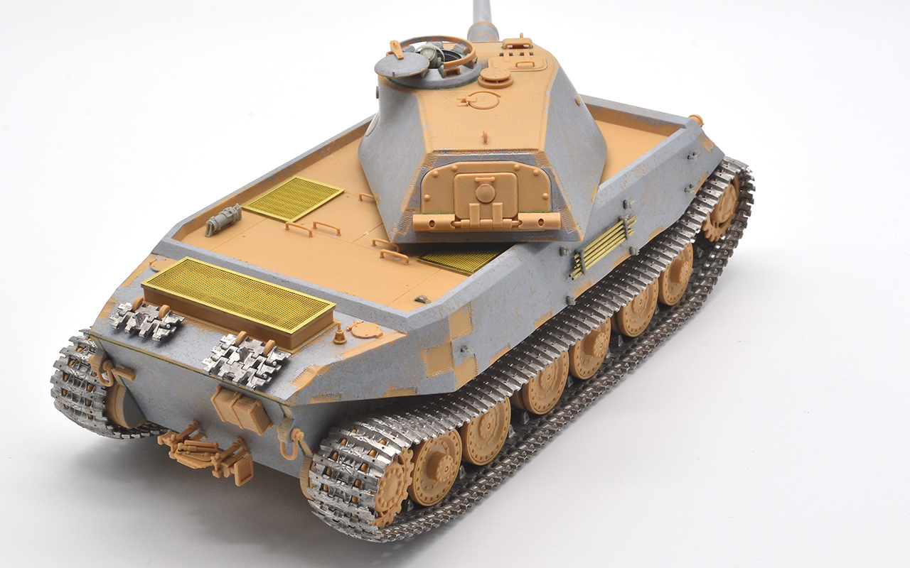

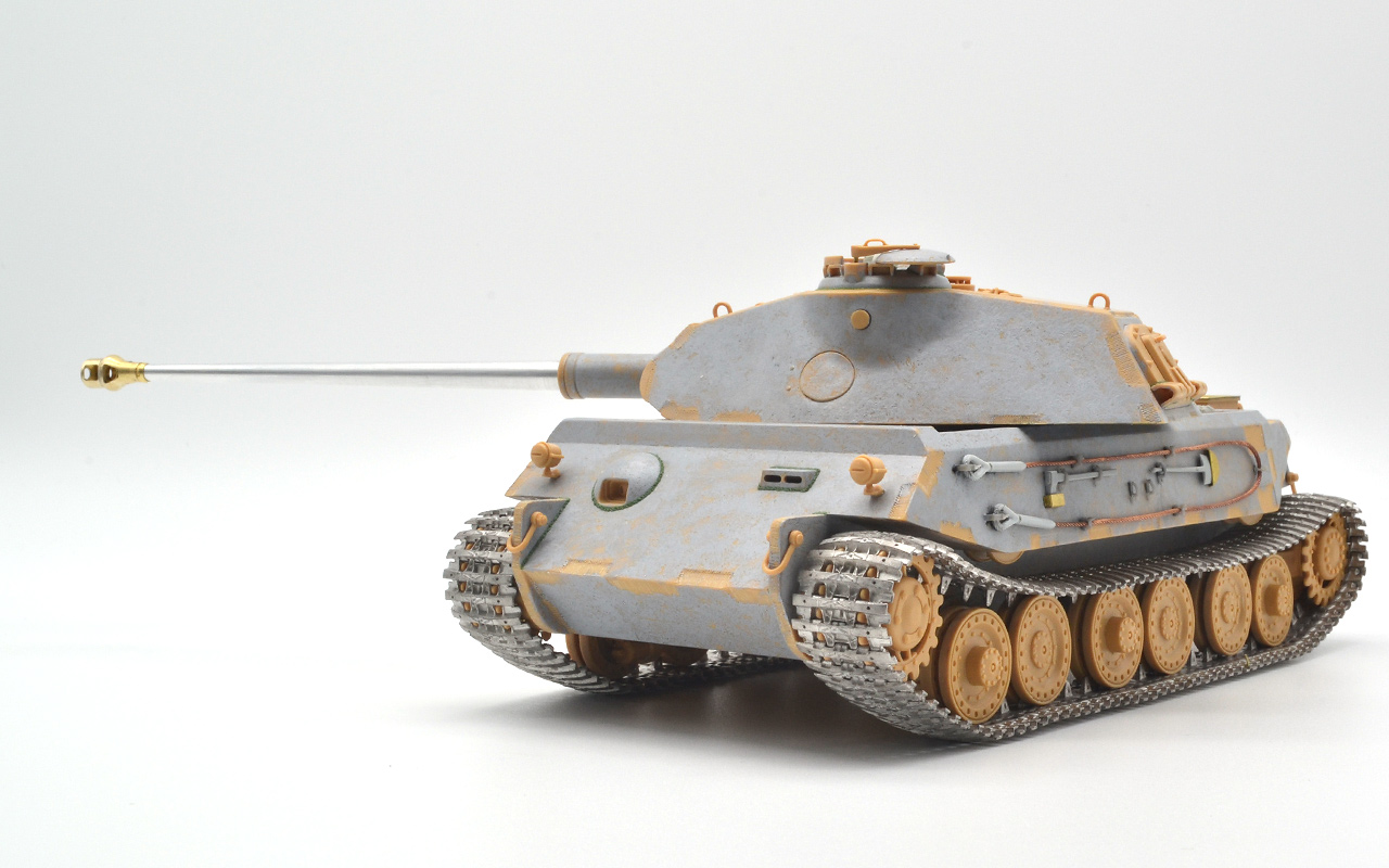

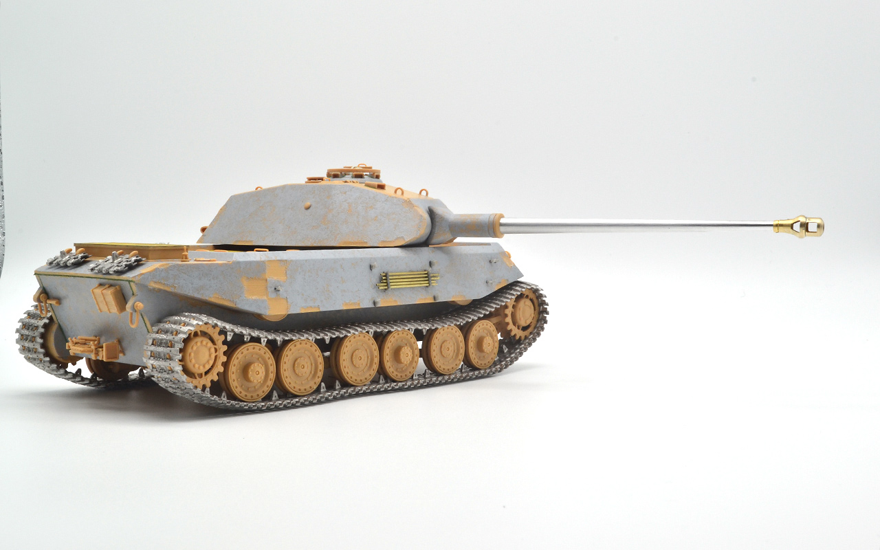

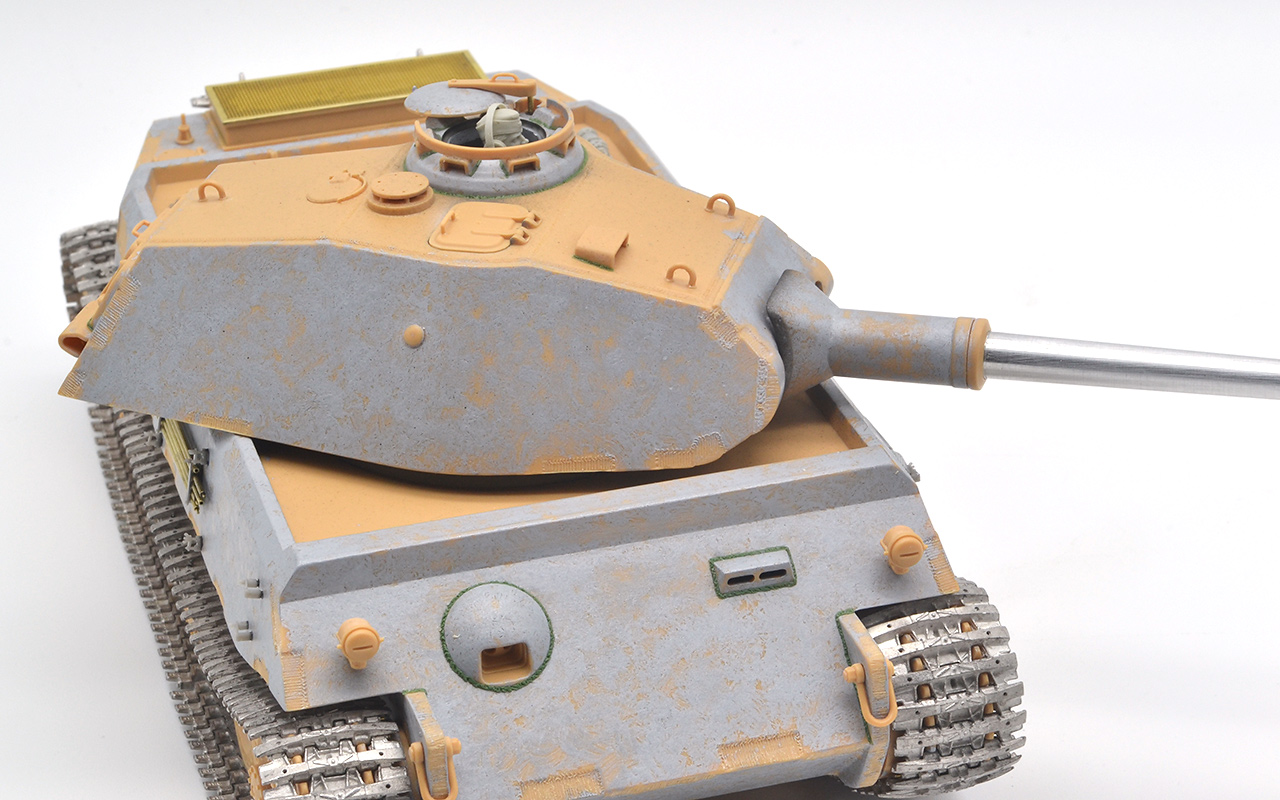

Hello. Here is a new project. The base kit is the Hobby Boss VK4502 [P]Vorne. I built up the turret interior gun but that was a waste of time since it won't be seen. I had
to add weight to the rear of the turret as the long aluminum barrel was
tipping the turret forward as there are no turret locking tabs.
It was detailed with the following:
Fruil Tracks
RB Models Barrel
MJ Models 3D printed parts
Eureka XXL tow cable
PanzerArt fire extinguisher
Misc. spare PE and plastic bits
Missing welds are created with epoxy putty
Привет. Вот новый проект. Базовый набор — Hobby Boss VK4502 [P]Vorne. Я построил внутреннюю пушку башни, но это была пустая трата времени, так как ее не будет видно. Мне пришлось добавить вес в заднюю часть башни, так как длинный алюминиевый ствол наклонял башню вперед, так как нет фиксирующих выступов башни.
Он был детализирован следующим образом:
Fruil Tracks
RB Models Barrel
MJ Models 3D Printed parts
PanzerArt firewasher
Misc. запасные PE и пластиковые детали
Отсутствующие сварные швы созданы с помощью эпоксидной шпатлевки

Аккуратная сборка!
Верхняя часть напоминает бассейн... biggrin

Классно конечно! НО! вот интересно, кювета для сбора воды, для какой цели была спроектирована?  biggrin

Hart - The raised collar was a shot deflector for the turret ring. The initial King Tiger did not have this armored perimeter, so the curved turret front was a shot trap. Makes you wonder where all the collected water is supposed to go? Air intakes and engine compartment floded?
Hart - Поднятый воротник был дефлектором выстрела для кольца башни. У первоначального King Tiger не было этого бронированного периметра, поэтому изогнутая передняя часть башни была ловушкой для выстрелов. Заставляет задуматься, куда должна идти вся собранная вода? Воздухозаборники и моторный отсек затоплены?
