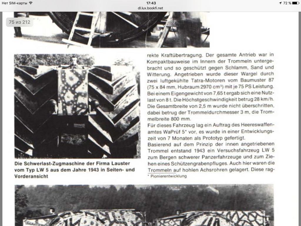

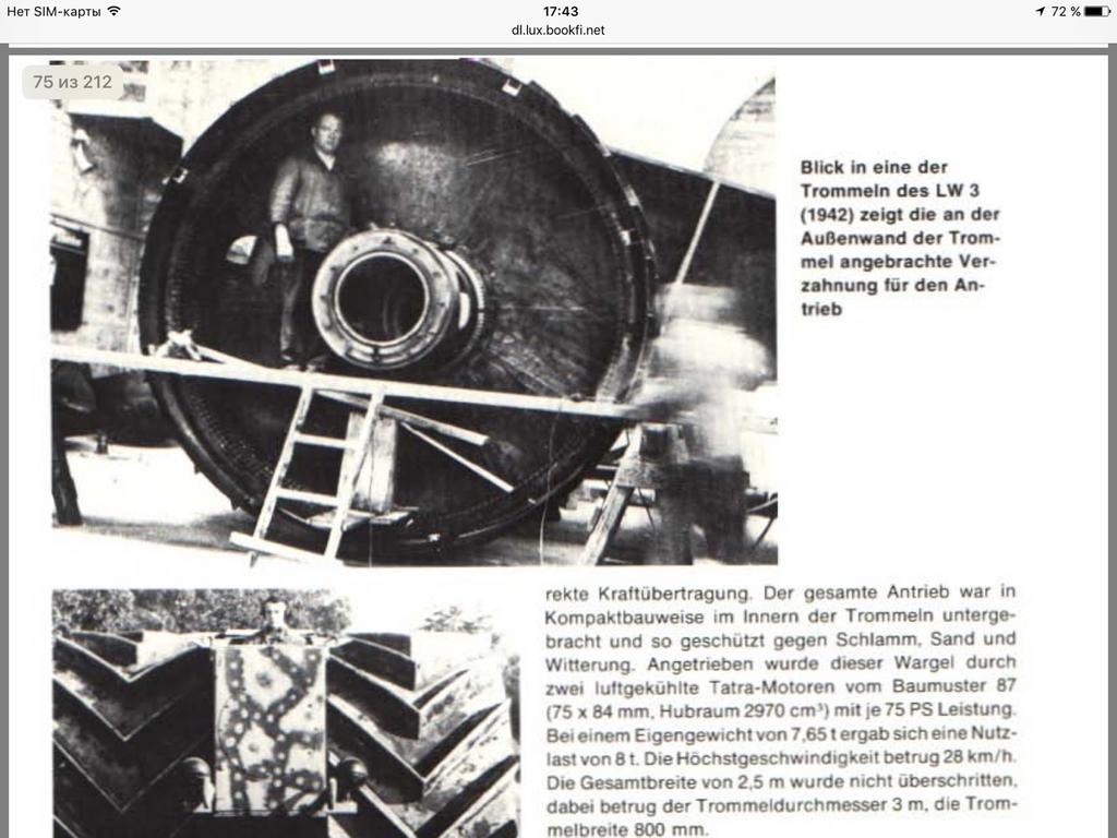

Тем временем , я искал информацию по Шкоде и нашёл такую книгу. Очень любопытную и многим рекомендую! Там кое-что есть.
[url=https://postimages.org/]
