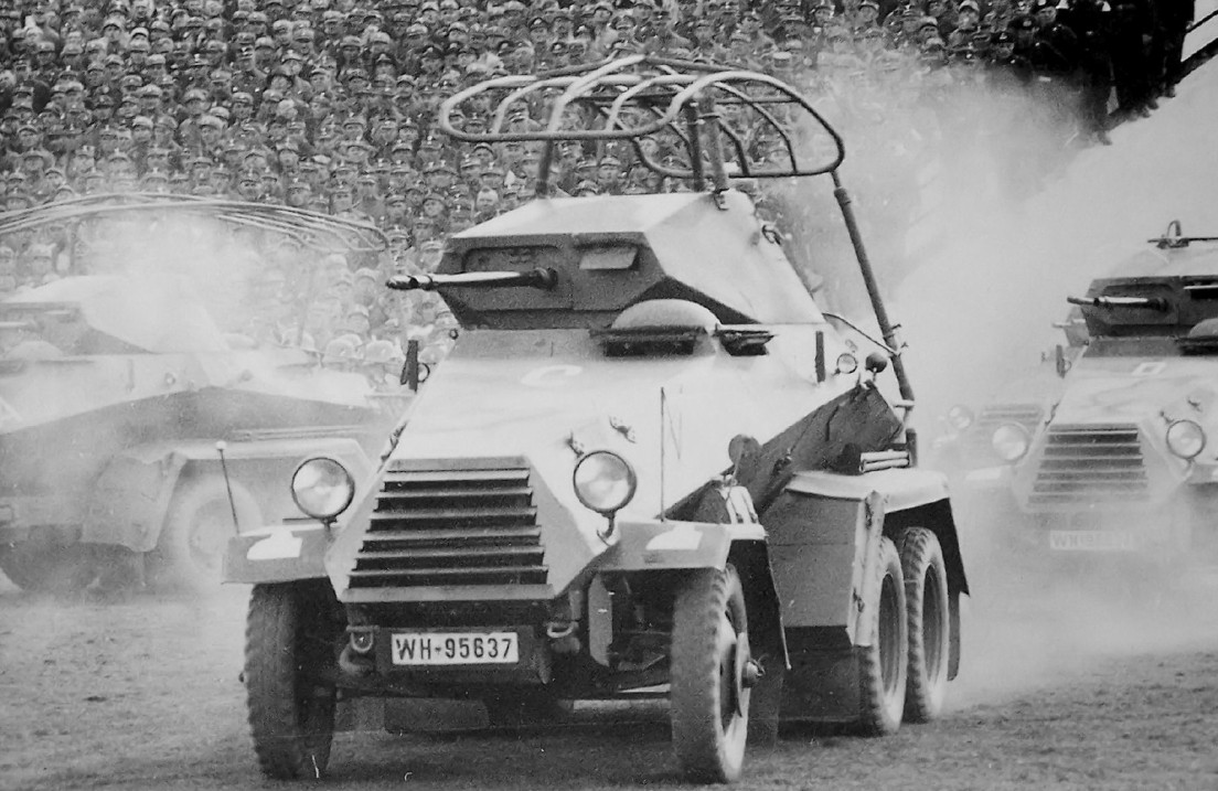

И всё бы вроде ничего, но наш форум приучил вникать в детали... Вот и пытаюсь вникнуть, что за приспособа лежит на левом заднем крыле?
Так что надеюсь на помощь знатоков, ибо очень уж хочется её сделать.

Ха, необычная штуковина. Я как раз делал его конкурента biggrin Честно говоря, похоже на какие-то измерительные геодезические рейки. Хотя больше,конечно, банник напоминает.
Ну не знаю, встречается только на радиомашинах. Чего там измерять-то?
На 20-мм пушку? Смеёшься?

Глупый вопрос, а на данном агрегате выносного бензоагрегата не было?
если был то это могут быть перекладины навеса...
просто данная приспособа встречается только на связных машинах

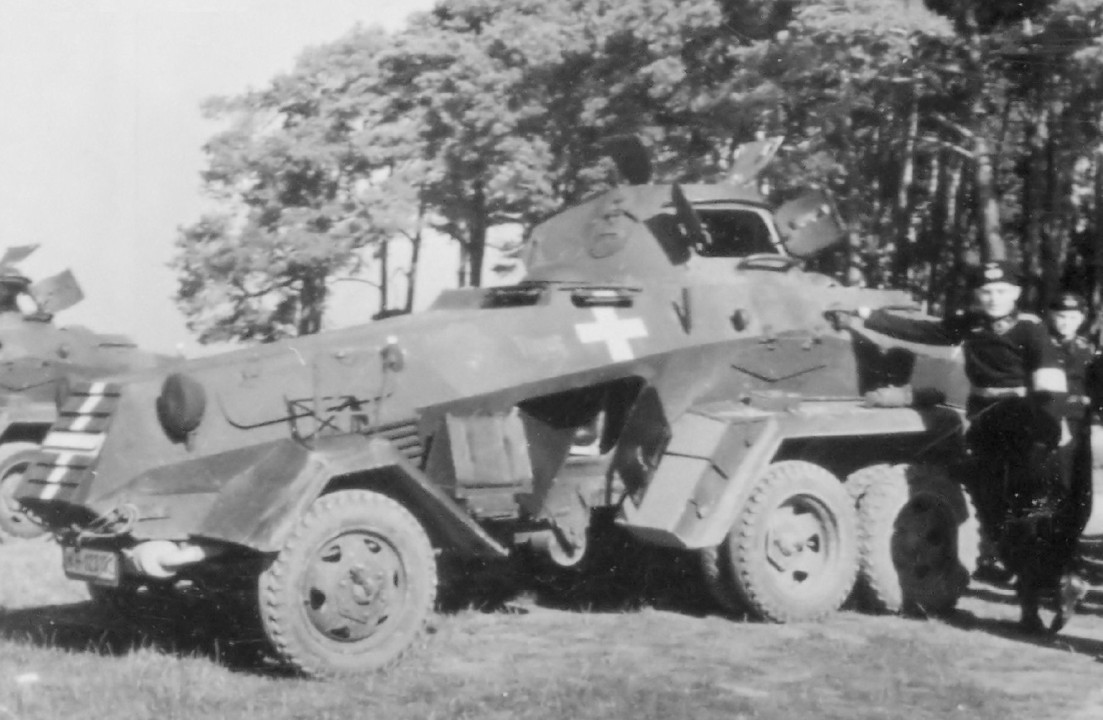

В принципе с назначением этой штуковины вроде определились - судя по всему, это "колена составной мачты , а вертикальный отрезок - это "стакан" для их установки. " (с) Boonie. Теперь возникает вопрос: как это вертикальный стакан приделан к корпусу? Фото мало и они малоинформативны.
Так что буду признателен за подсказки и просто соображения.
NeoДата: Среда, 30.10.2019, 09:16 | Сообщение # 10
Вряд ли ремнями. Скорее всего замками металлическим только бОльшего размера.
Артём, мы видимо недопоняли друг друга. Я про крепление "стакана"
А вот по поводу стакана, его крепления и назначения труб сказать ничего не могу. Фото смотрел, но ничего не приходит на ум вразумительного....
Ну с назначением труб вроде всё более-менее прояснилось. А крепление "стакана" мне видится нечто в виде приваренной к корпусу буквы L. В основе. И ещё не всё понятно с креплениями самих труб. Ну а пока не разобрался, потихоньку продолжаю ставить мелочь. Поставил боковые маленькие фары, при этом одна улетела в пространство, заменю на Эльф. Изменил крепления стоек антенны на башне на прямоугольные. Так что работа продолжается  smile

Долго размышлял над креплением "стакана" и колен составной мачты, в конце-концов плюнул и сделал как мне видится. Сточил кольцо вверху на левой стойке антенны и поставил парочку других. Примерил саму антенну. Возникло впечатление что стойки должны быть на 1,5-2 мм длиннее. Сейчас всё выглядит вот так:
Теперь осталась мелочь - указатели габаритов и поворота, запаска и брызговики. Указатели габаритов наверное поставлю родные, металлическим там просто не на чем держаться. По брызговикам в раздумьях - травленых только 4, а надо 6. Ну и главное - антенный ввод и провод к нему. Кстати, не выпускает ли кто такие антенные вводы? А то лень самому делать...  ah
