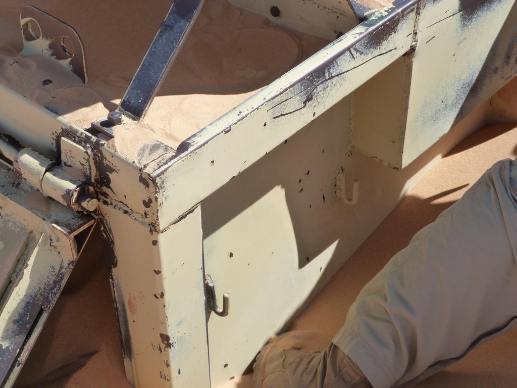

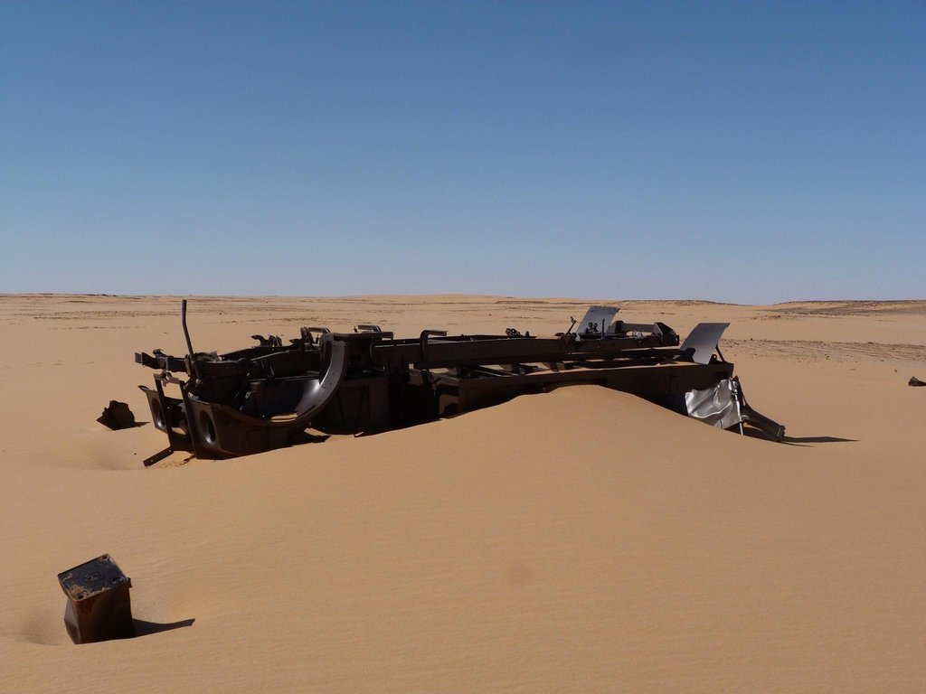

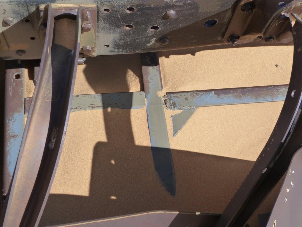

По мне так все в меру. Вот эти фото откопанного Шевроле или Бедфорда (кто разберет....) вполне смогут вам пригодится.
