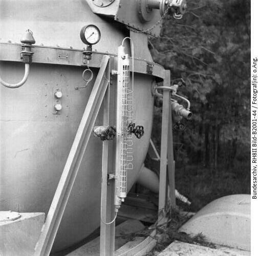

Что касается камуфляжа. Немногочисленные Бундесархивные фото содержат образы монохромных "бочек". На цветном фото на "бочку" накинута маскировочная сеть, но на мой взгляд как минимум верхняя крышка "бочки" монохромная - Dunkelgelb.
Я допускаю, что монохромные объекты были выбраны для архивных фото сознательно, поскольку, как было справедливо отмечено, камуфляж скрывает подробности и детали.
Я видел пару любительских цветных фото, сделанных самими немцами, но на них видны лишь незначительные фрагменты "бочки" и не в фокусе. По ним можно долго спорить о наличии или отсутствии камуфляжа, но однозначный вывод сделать сложно.
Тем не менее, я думаю, что "бочки" в их немецкой жизни были покрыты камуфляжем. Об этом чуть ниже.

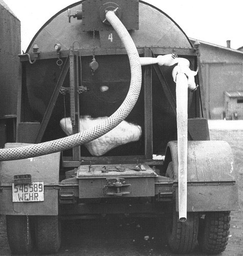

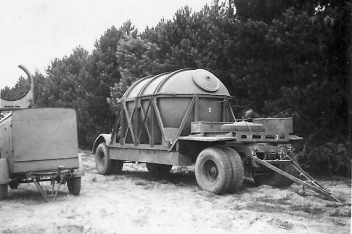

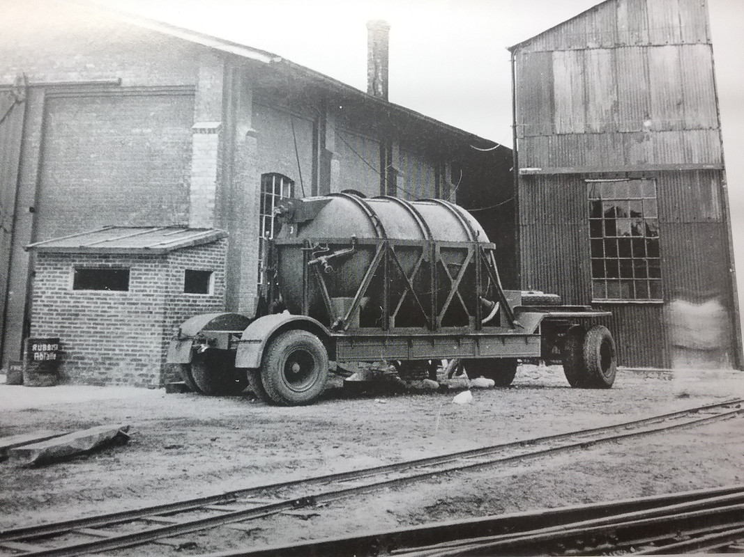

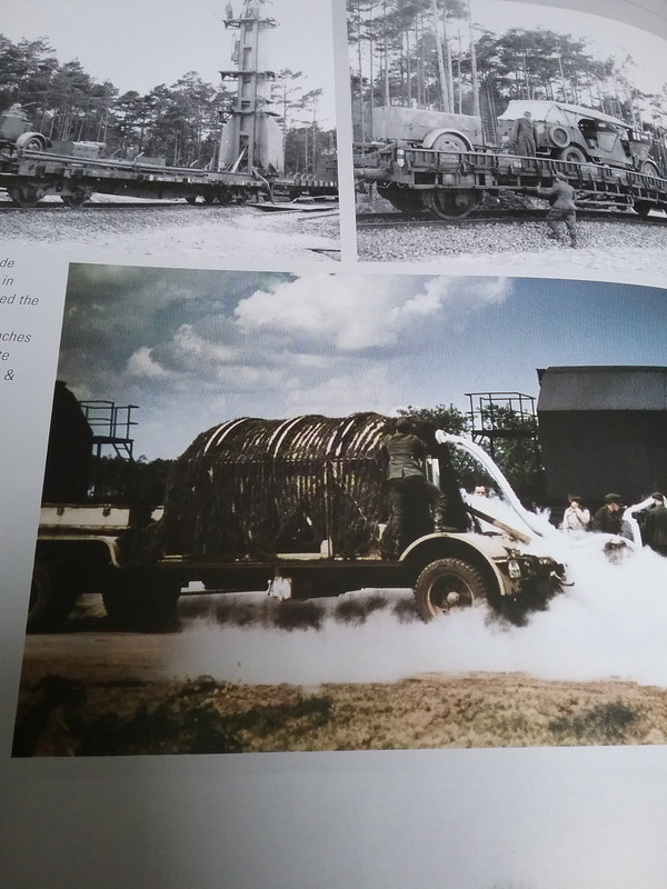

Следующий пласт фотоинформации - отчёт по британской операции Backfire лета-осени 1945. С учётом моего опыта строительства Опеля-транспортёра перекиси водорода, полностью полагаться на эти фото тоже нельзя - они зачем-то подверглись ретуши. Тем не менее, на этих фото чётко отслеживается как минимум три разных "бочки", использованных британцами: #2, 3 и 4. Между собой они отличаются мелкими деталями: разные типы кормовых тягово-сцепных устройств, разное количество ящиков на передней части прицепа, расположение электророзеток, рёбра жёсткости на длинном ящике для шлангов под настилом платформы по правому борту, особенности задних крыльев, конечно, разный рисунок протектора колёс, и т.д.
Это #2. Выглядит монохромно Dunkelgelb. Кроме длинного ящика по правому борту под настилом и ящиков в передней части прицепа.
Это #4, мой прототип. На нижней части "бочки" чётко виден двухцветный (?) камуфляж -зелёные пятна по жёлтой базе? Верхняя часть "бочки" (крышка), поддерживающие швеллера и задние крылья выглядят монохромно Dunkelgelb. Но пластина с заливной горловиной, к которой на фото пристыкован шланг, и трапециевидная поддерживающая пластина с номером "4" выглядят более тёмным цветом, чем Dunkelgelb. Зелёная или коричневая от аутентичного камуфляжа?

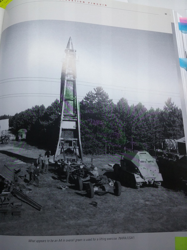

#3 под рукой сейчас нет, но там фото сделано с большого расстояния и объект находится в собственной тени, много деталей там не разглядеть. Если кому интересно, выложу позднее.

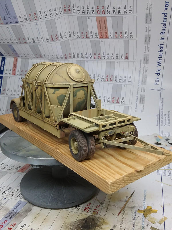

Моя гипотеза: "бочки" в их немецкой жизни несли на себе камуфляжный рисунок, как и большинство другого оборудования и техники программы V2: транспортные средства, STRABO краны, тяжёлые генераторы, ракеты V2 и т.д. (на некоторых цветных фото  стартовый стол ракеты, прицепы Meilerwagen  и Widalwagen имеют монохромную окраску Dunkelgelb). Когда британцы восстанавливали технику и оборудование для операции Backfire, очевидно, часть техники помимо прочего требовала перекраски. Из-за дефицита краски и в целях экономии ценного времени британцы не стали восстанавливать или наносить новый камуфляж - летом-осенью 1945 в нём уже не было никакого практического смысла. В результате получилась картина, которую иллюстрирует "бочка" #4: верх (съёмная крышка на болтах) имеет монохромную окраску Dunkelgelb, а нижняя часть бочки сохранила аутентичный немецкий жёлто-зелёный (?) камуфляж, т.к., видимо, лучше сохранилась и не требовала перекраски. При этом крылья, рама, ящики и поддерживающие опоры из швеллеров монохромны, как и крышка "бочки".
Сейчас думаю, как наносить камуфляж на бочку, минуя поддерживающую раму из швеллеров. Аэрограф тут, скорее всего, не самая хорошая идея...
Что думаете?

Как обещал, бочка #3.
Тут британцы тренируются ставить потрёпанную ракету в вертикальное положение. Справа бочка с интересным камуфляжем. Слева монохромная, но с нечасто встречающимся кожухом на корме, под которым по идее должен прятаться бензиновый насос для перекачки кислорода в ракету. Как правило, этот насос возили на отдельном одноосном прицепе, хотя штатное место было как раз на корме бочки.

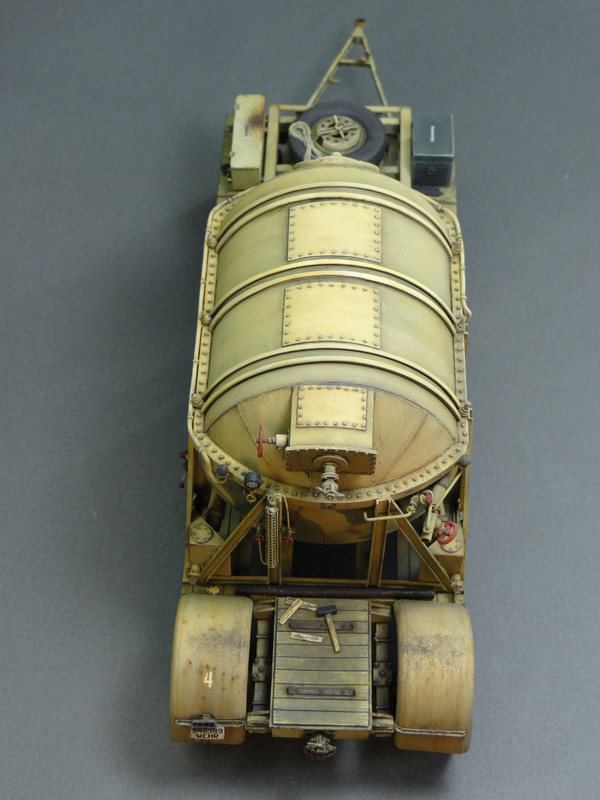

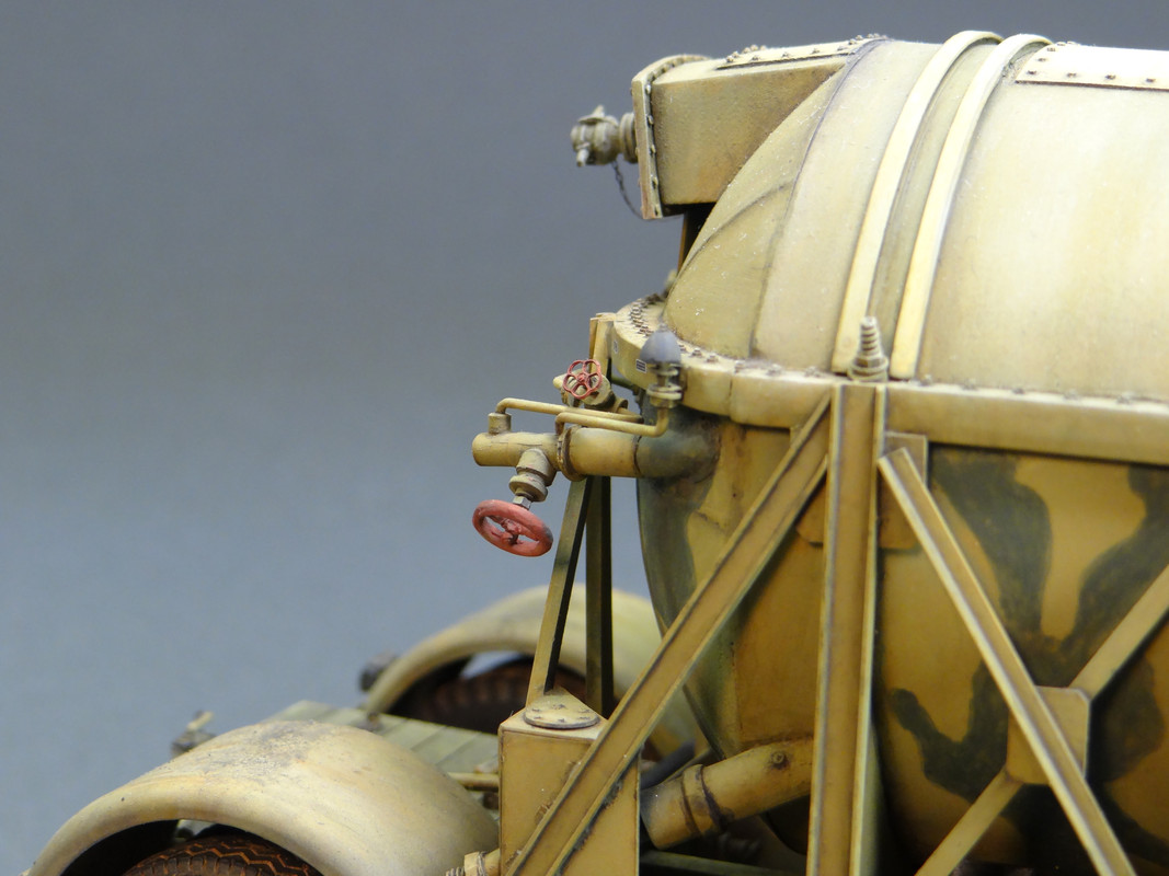

vitalymozharowskiДата: Воскресенье, 07.03.2021, 10:13 | Сообщение # 35
Сделал зенитное высветление, пока выглядит слишком контрастно, но, надеюсь, контраст уйдёт после фильтров и тонировки.
Нарисовал кистью камуфляж на задней части бочки, случайные мазки кистью подретуширую базовым цветом и после тонировки они должны исчезнуть. Также покрасил детали, цвет которых отличается от базы.
Думаю про рисунок на боковых и передней частях бочки, на прототипе он не читается. Наверное, будет фантазийный.
В паре мест маски снялись вместе с краской и грунтом. Пришлось шлифовать и фрагментарно перекрашивать, к счастью повредил простые и ровные места. Грунтовка была акриловая от MIG. Видимо, для больших смоляных поверхностей надо что-то посерьёзнее, хотя бы Tamiya.
Сообщение отредактировал vitalymozharowski - Воскресенье, 07.03.2021, 10:20
NeoДата: Вторник, 09.03.2021, 13:07 | Сообщение # 36
Да,наверное это из-за смолы. На нее иногда плохо ложится покрытие. В принципе по бокам можно сделать по аналогии рисунок камуфляжа.
ValeriyДата: Вторник, 09.03.2021, 15:13 | Сообщение # 37
Сообщений: 647
Репутация: 91
У меня на смоле никакой акриловый грунт не держался пока не купил специальный для смолы Акан 64014, держится так что надфилем не сразу снимешь.  Минус у него это ужасный запах.

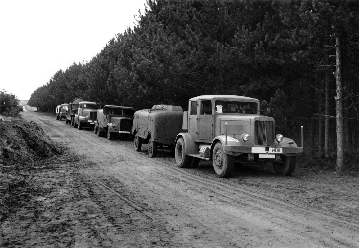

Спасибо. Пока решаю вопрос с декалями добавлю ещё картинок прототипа.
Несколько фото конвоя

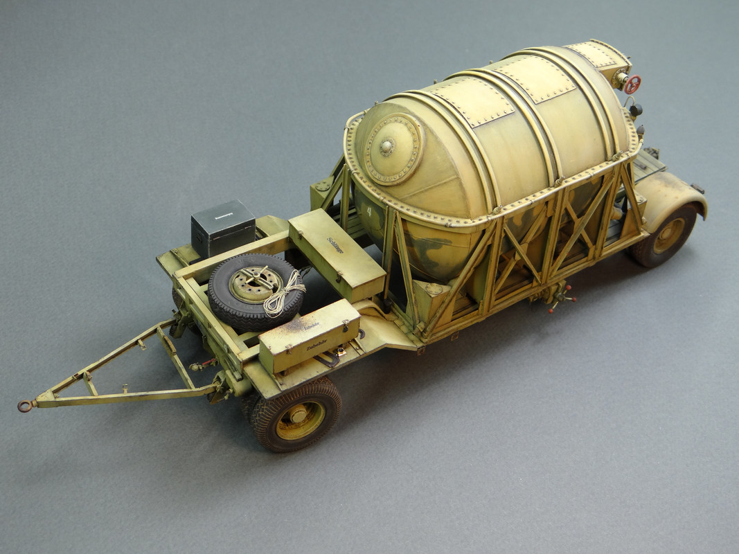

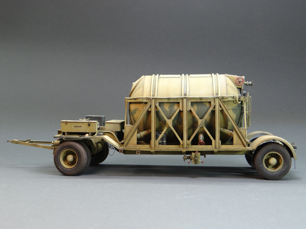

Обновлюсь. Поставил на колёса. Не всё получилось, как хотелось. По мелочам еще могу поправить, но радикально  -  уже поздно. Готово на 95%. Ящики, запаску и мелкие детали пока не ставил - жду декали, по той же причине тонирование кое-где не завершено.
vitalymozharowskiДата: Четверг, 21.04.2022, 15:58 | Сообщение # 40
Пожалуй, финал.
vitalymozharowskiДата: Четверг, 21.04.2022, 17:05 | Сообщение # 41
Использованные материалы:
- Azimut - A-Stoff Betriebstoffanhaenger
- Royal Model - конвойный фонарь
- Hauler HLU 35047 - краны-барашки
- Aber R24 - пневматические контакты и краны
- колёса - самодел-солянка на основе Sd.Kfz.7 (Dragon) + Buessing NAG (DEF) + Hanomag SS100 (Custom Scale); ступицы - футляры инъекционных игл
- Voyager - замки-лягушки
- Tamiya - канистра
- MasterClub - метизы
- Plus Model - ящик
- декали - Archer, Dr.Decal
- краски - Tamiya, MIG, AK
- фототравление и цепочки из запасов, бисер, нить, иглы, трубки, прутки, проволока, безымянная китайская ручка, москитная сетка, мет. винты, элемент накаливания от какого-то нагревательного прибора (пружинки) и прочий хлам.
Fear71Дата: Четверг, 21.04.2022, 17:39 | Сообщение # 42
Круто!!! Выглядит как настоящий!!!
NeoДата: Понедельник, 25.04.2022, 11:23 | Сообщение # 43
Выглядит замечательно. Очень необычно и зрелищно! Даже без списка использованных материалов видно, что работа крайне сложная. Мои поздравления с завершением.
