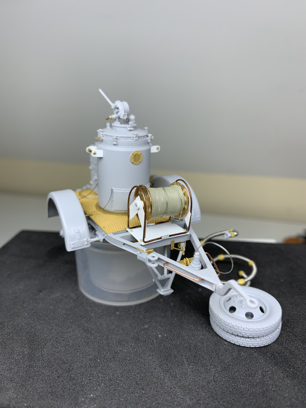

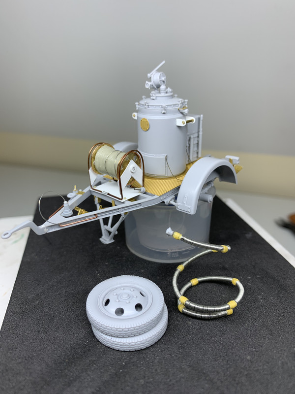

Блиц-стройка на тему проекта V2.

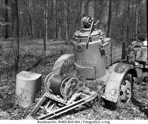

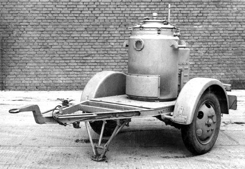

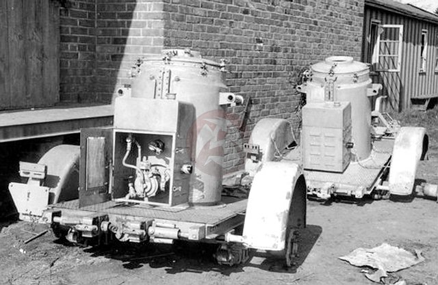

Прицеп для подогрева перекиси водорода (T-Stoff). Использовался в осенне-зимний сезон при низкой температуре воздуха. Источником тепла был сжигаемый спирт. Электрические кабели и розетки нужны для приведения в действие вентилятора.
Прицеп, ктоторый фигурирует в отчётах операции Backfire, это имитация на скорую руку - британцам не удалось найти и использовать сохранившиеся оригинальные образцы.

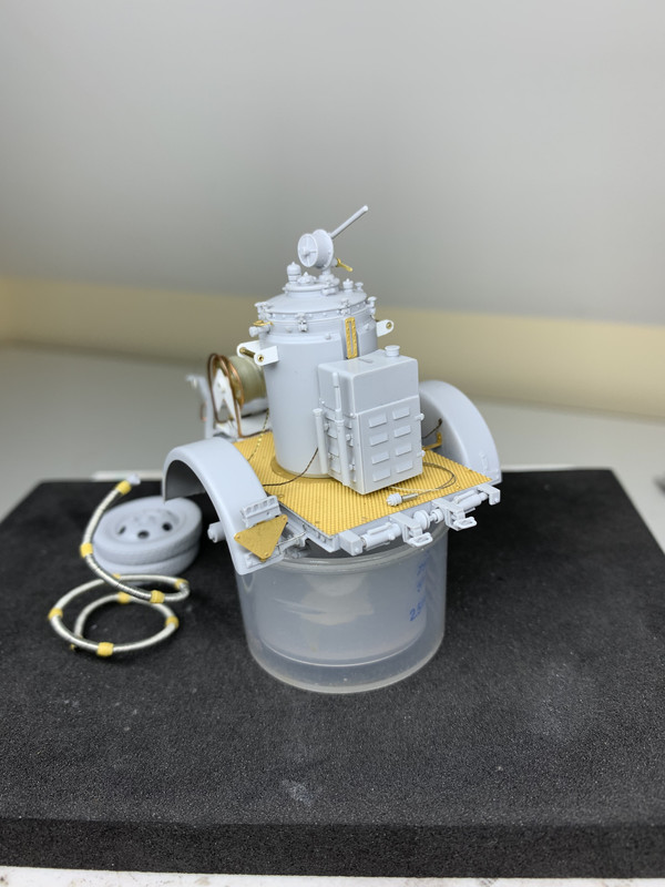

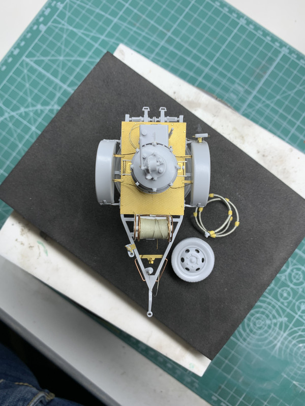

Набор от Leadearrior в принципе самодостаточен и копиен - за основы взяты фото оригинальных германских прицепов. Литьё отличное. Доработки:
- катушка с электрокабелем,
- ручки кожуха бака подогрева раствора (в наборе вполне корректные по форме ручки из травления, просто у моего прототипа немножко другая форма),
- эл. проводка,
- свил гофрированный шланг (в наборе предлагаются прямые отрезки такого же шланга, но отлитые из смолы, которые надо корректно согнуть, но я пошёл более простым путём:),
- добавил цепочки - как я понял, на них укладывается шланг в транспортном положении, чтобы не соскользнул в колёсные арки.
Поставил в очередь на покраску.

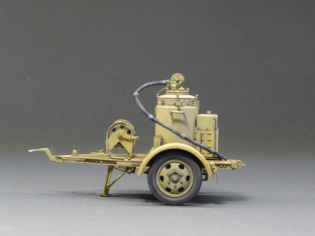

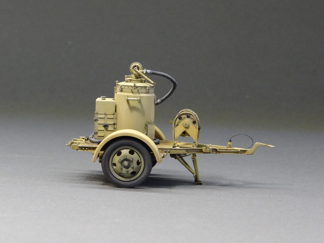

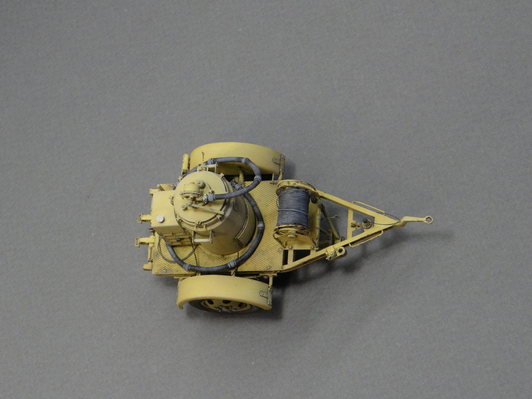

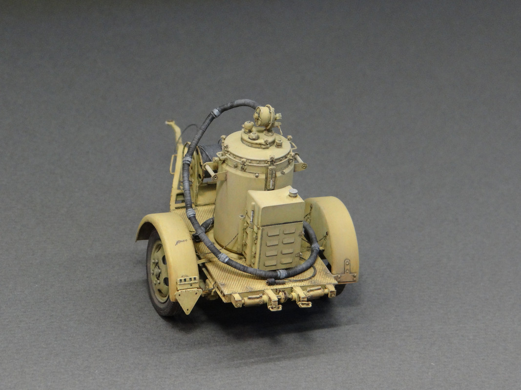

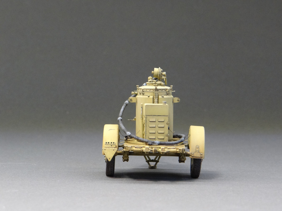

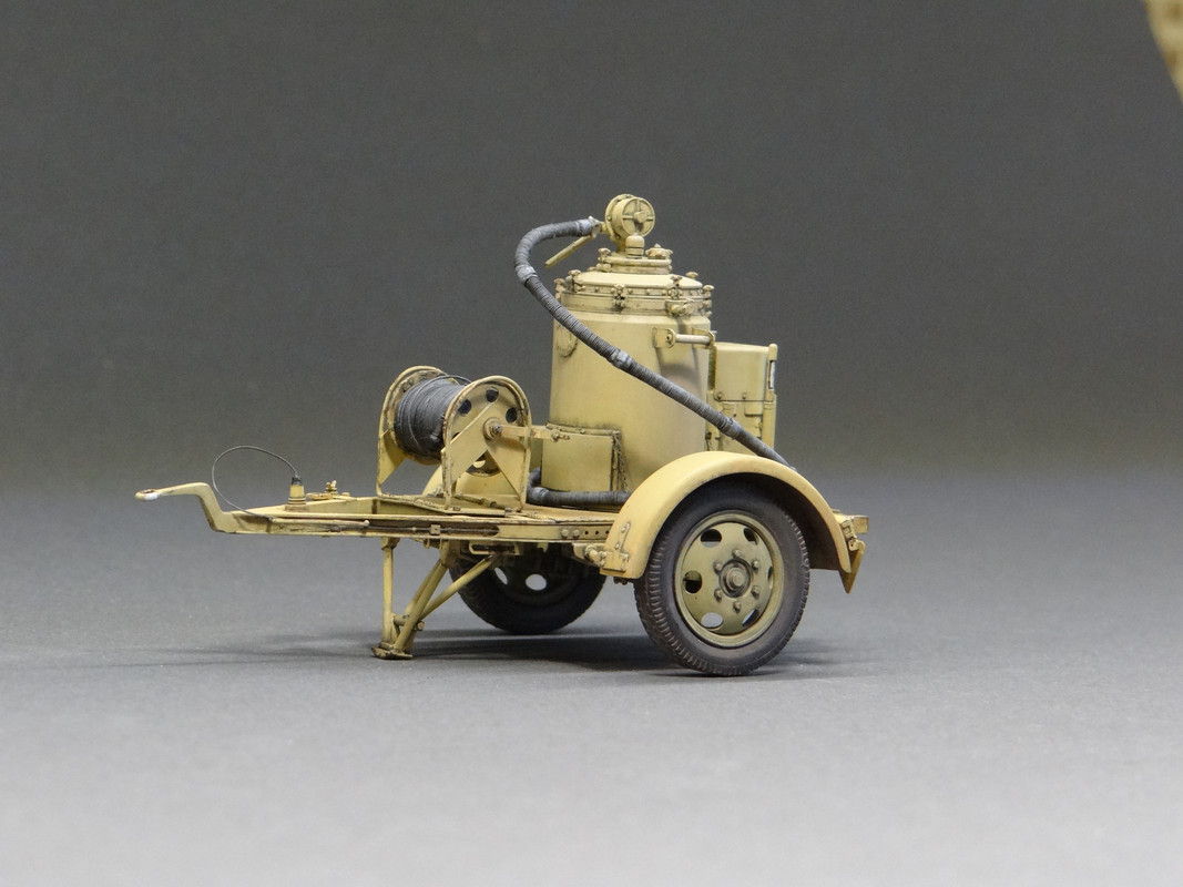

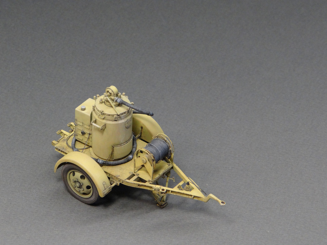

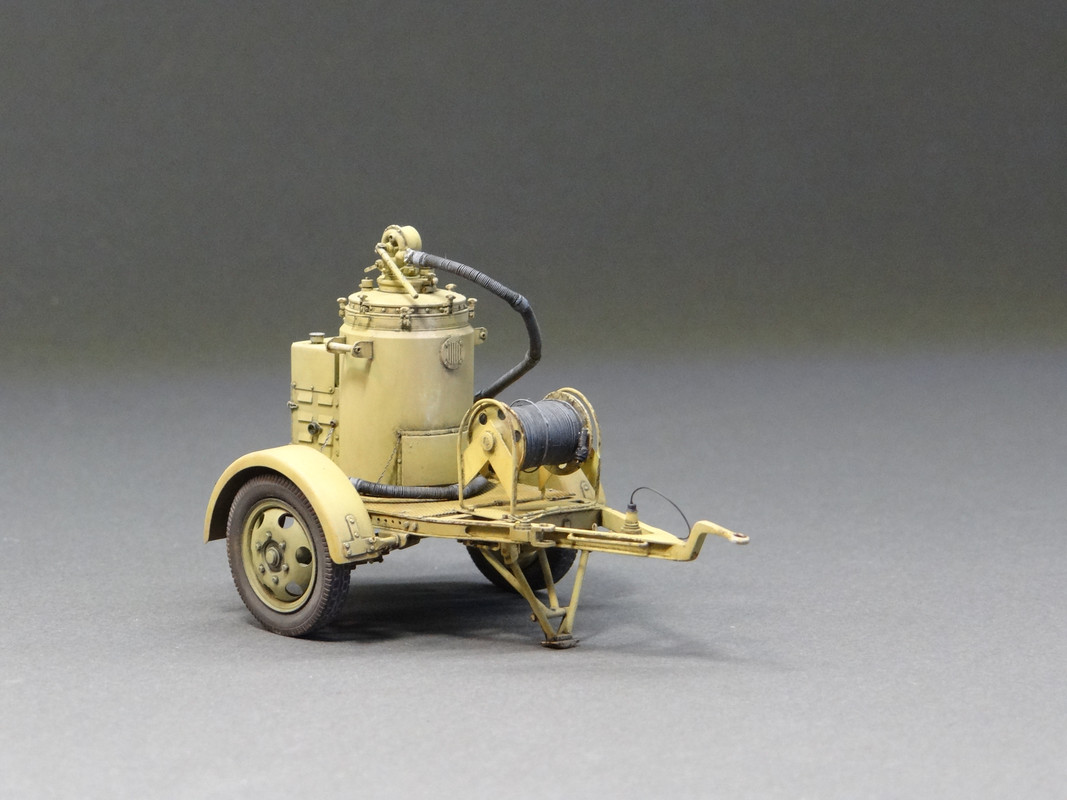

Дошли руки до покраски. Проект завершён.
Самое сложное, слабое и хрупкое место - крылья. Даже с цианакрилатным гелем было непросто их успеть выровнять. Пришлось делать несколько подходов. А так набор просто отличный - традиционно качественное литьё, деталировка и копийность.
Использованные материалы:
LeadWarrior - T-Stoff Vorwaermer
PlusModel - катушка кабеля
Цепочки, травление - из старых остатков
Трубки, проволока, листовой пластик, модельный скотч, фольга от винных бутылок
Краски и тонировка: Tamiya, AK, MIG
