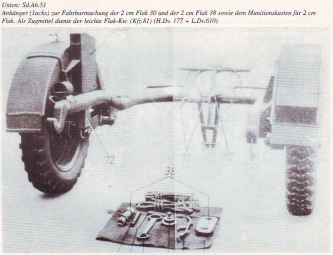

Готов прицеп Sd.Ah. 51.
- заменил колёса на продукцию Panzer Shop;
- из полосок латуни сделал крепления для ящика ЗИП;
- переделал кронштейн крепления возимого груза ( в данном случае Flak-38, но на этом прицепе много чего возили);
- поставил и заменил много различных болтов, все поручни сделал из проволоки, добавил сварных швов;
- сделал конвойную фару с кронштейнами;
- переделал сцепное устройство и узел раскладного упора;
- также добавил много мелких недостающих элементов.
Tristar даёт в своём наборе ящик для дополнительного ствола, и он, вместе с Эдуардом, предлагают крепить его на станине «зенитного прицепа».
Но, изучая огромное количество фотографий данных зениток, ни разу не видел этого ящика на прицепе, по сему решил не использовать его.
