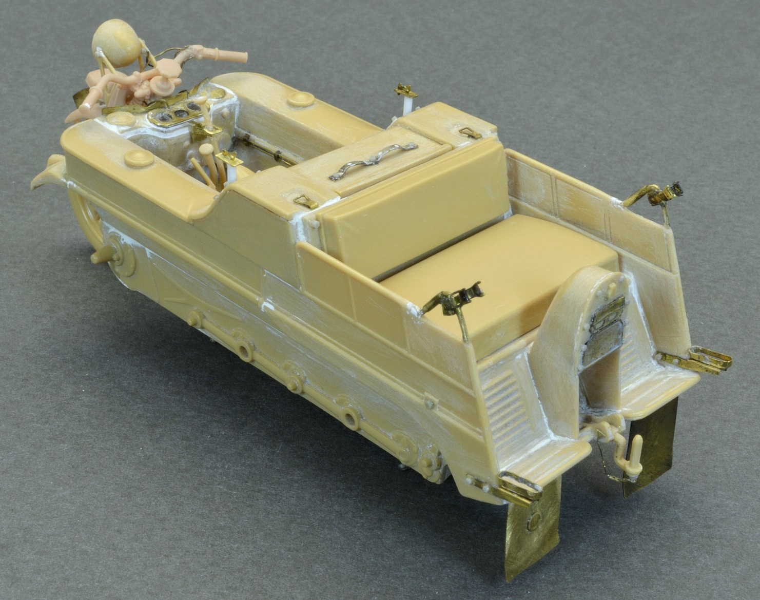

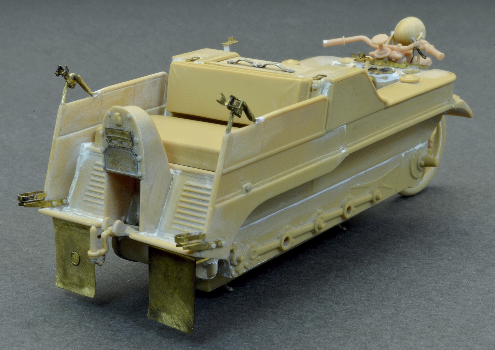

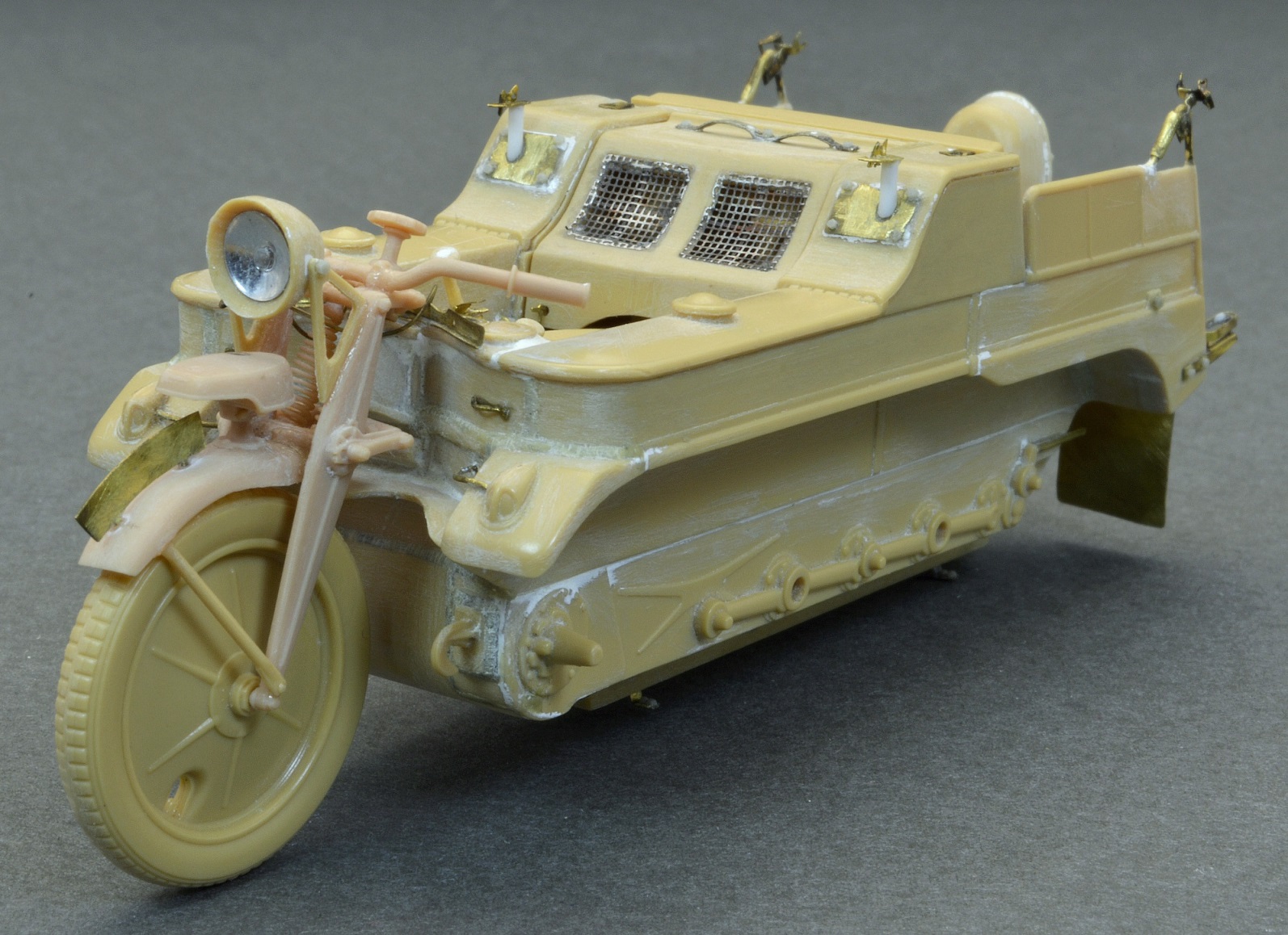

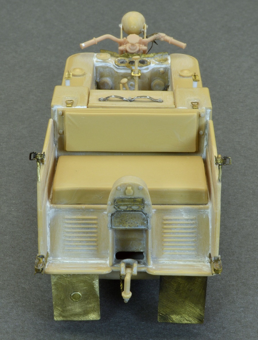

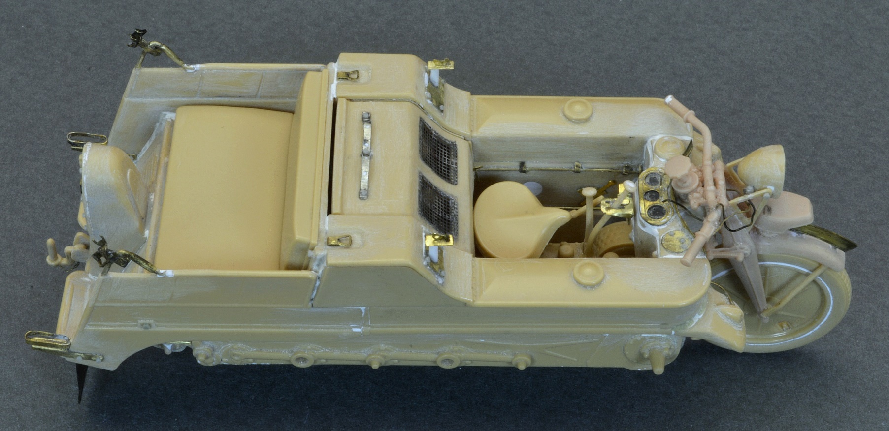

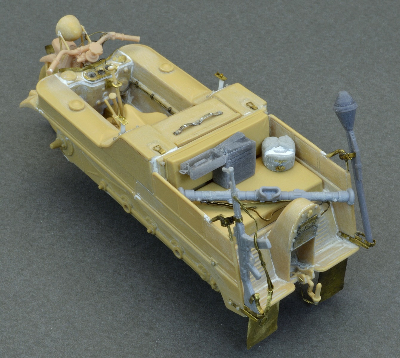

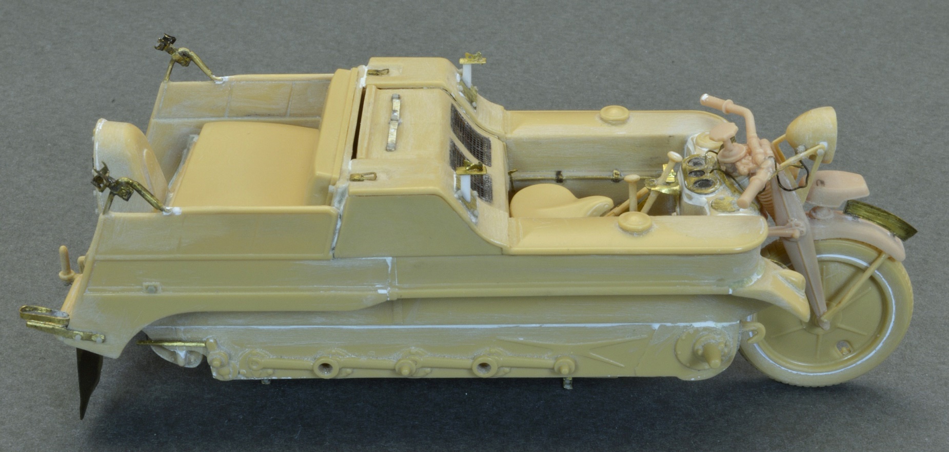

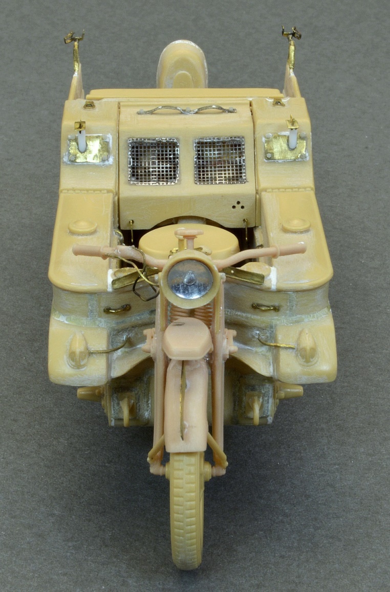

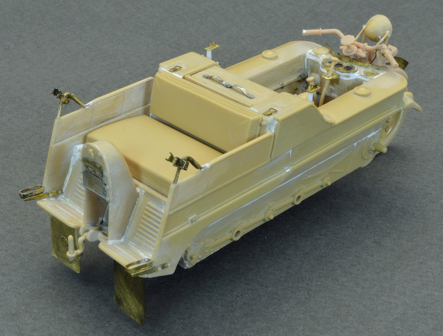

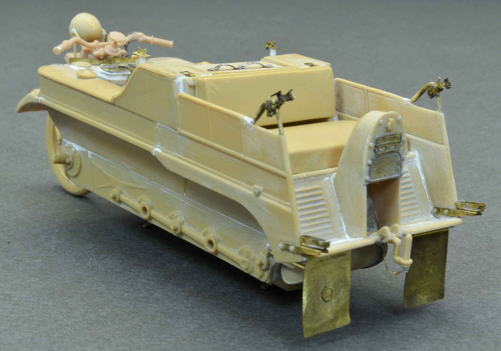

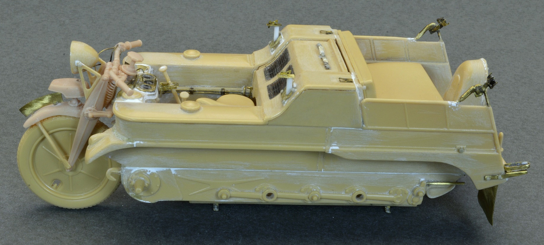

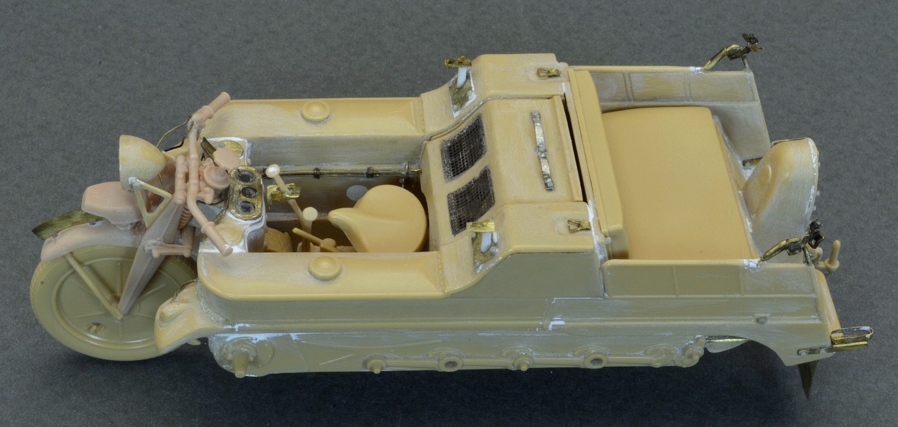

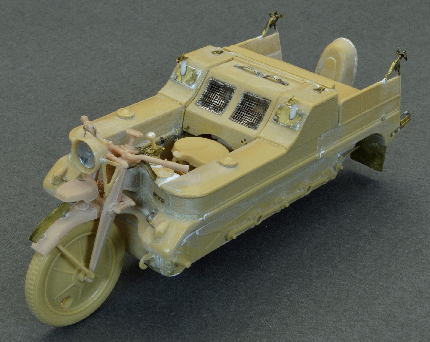

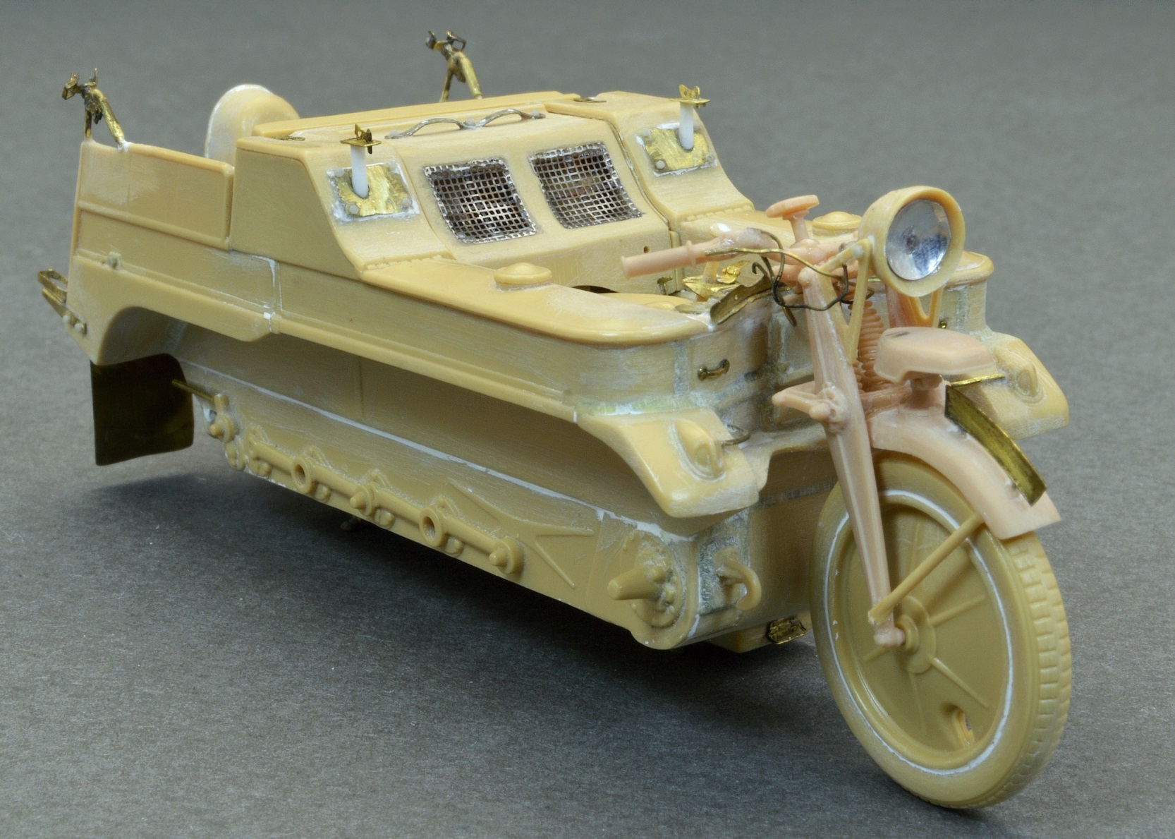

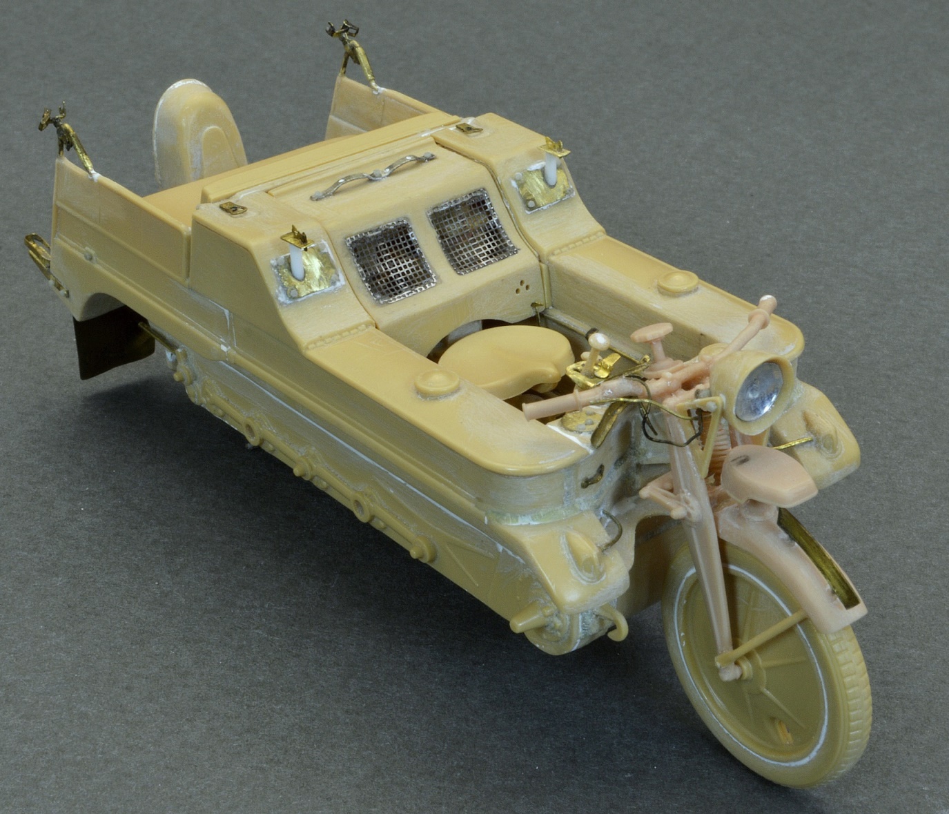

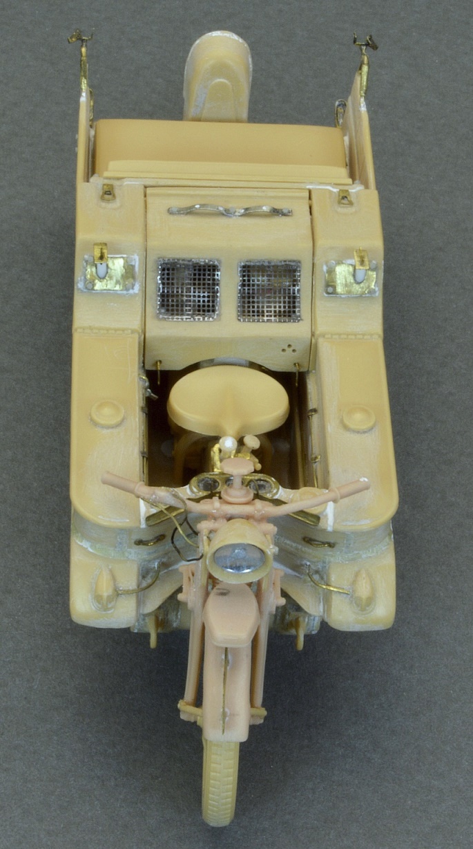

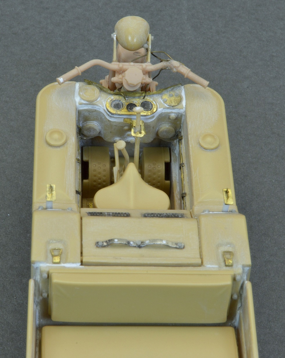

CaesarSlavaДата: Суббота, 17.10.2026, 15:50 | Сообщение # 36
Сообщений: 248
Репутация: 78
Мотоцикл:
- переделал крышку правого контейнера под инструменты;
- добавил проводку на габариты передних щитков;
- сделал множество отсутствующих сварных швов;
- доработал двигатель, хоть его будет почти и не видно;
- переделал фару при помощи отражателя, лампочки и стекла от Elf. Стекло пока снято, дабы не потерять, будет вклеено уже в самом конце проекта;
- из полосок латуни сделал хомуты на глушитель;
- из проволоки разного диаметра переделал часть поручней;
- доработал задний блок под конвойную фару, штепсельную розетку и номер;
- переделал кронштейны для крепления фары;
- добавил проводки и топливопроводов;
Теперь, наконец таки, все это едет в грунтовку и покраску.

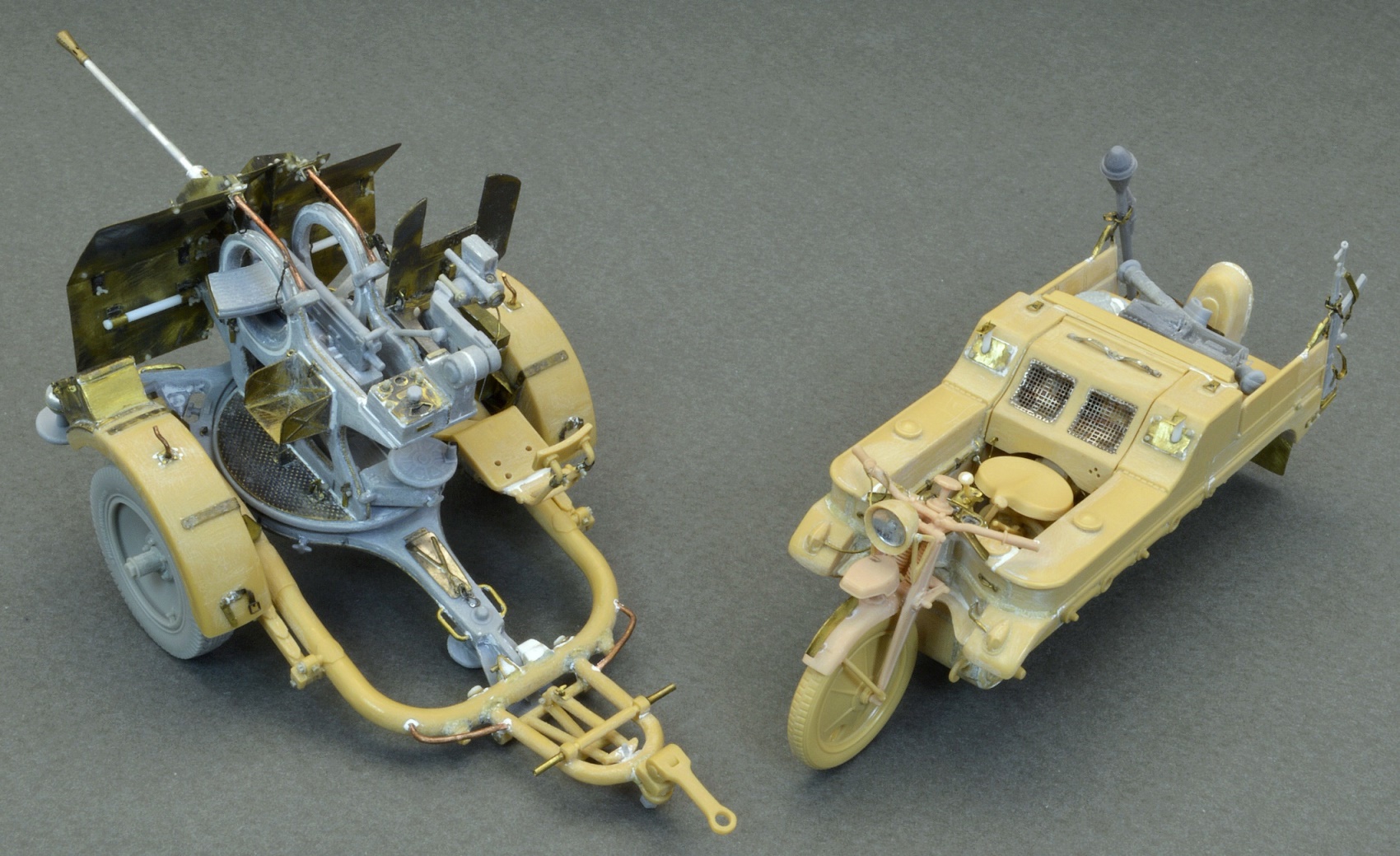

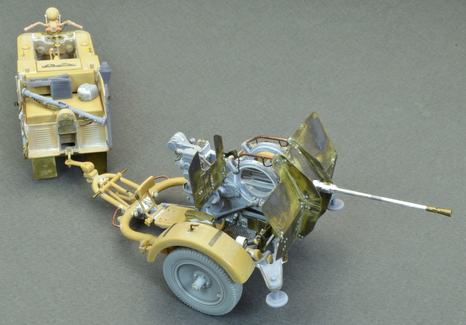

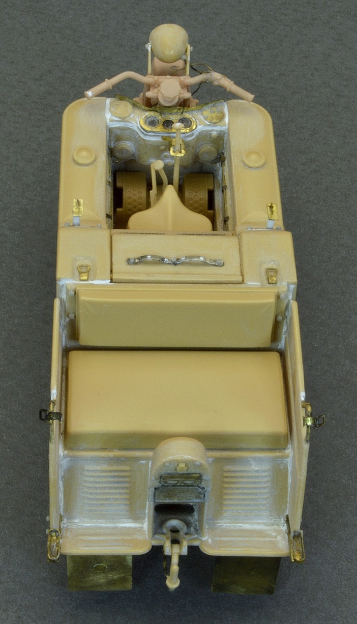

Примерно так оно будет выглядеть со скрабом
Ну а это вместо с зениткой
